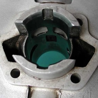

Posté le 26-02-2014, à 16:51
caballero 78 a écrit :
tous dépend du model de tx 160 !! selon les années et modèles les diagrammes des cylindres ne sont pas les mêmes , entre les premiers modèles carbu de 20 , le mik 22 ,le mik 26 !!!!   😎
1er type) Cylindre TX 160 competition  160.13.6100 à 3 transferts, 2 canaux latéraux + 1 transfert type gorge au-dessus de l'admission. Piston Asso Werke 2262 (4054 chez notre fournisseur).
quel carburateur pour tx 160
2e type) Cylindre TX 160 compétition 160.13.6101 à 4 transferts type canal. Piston Asso Werke 2262 (4055 chez notre fournisseur).
3e type) Cylindre TX 160 compétition 160.13.6102 à 4 transferts type canal, semblable au précédent mais diagramme plus agressif. Piston Asso Werke 2262 (4055 chez notre fournisseur).
Et puis il y a ce cylindre intéressant. On ne peut pas affirmer que c'est un 6100 parce qu'il n'a pas la barrette à l'admission. Cependant, il a deux canaux latéraux seulement, et l'on a creusé deux transferts type gorge au-dessus de l'admission. Je serais curieux de savoir comment ça marche.

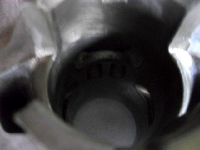

Posté le 29-11-2014, à 17:49
Bonjour!
Dans le carton de pièces livrées avec mon Fantic TX 190 se trouve un cylindre 160.13.6100 et la culasse
Je remarque une possible séquelle de serrage et donc un  réalésage sera probablement nécessaire avant de commander le piston adéquat
Quelle est la marche à suivre ?
faire examiner le cylindre et mesurer par l'entreprise qui va effectuer le réalésage ,puis commander le piston ASSO ?  :|
Moto(s) : Fantic Caballero Regolarita TX 190 1977 monté en RC (20)
29 ans2727 messages 1313 images
Posté le 29-11-2014, à 18:07
Sur un adhésif collé au cylindre ,il est marqué :
    Re F   38,786     38,790    Piston
ET Re F 38,806      38,810 cylindre
Est ce que cela est la mesure de l'alésage  ?(je n'ai pas de quoi le mesurer avec précision   🙄 )
Combien de réalésage peut supporter ce type de cylindre ?
Merci pour vos "lumières !"  😄
Posté le 29-11-2014, à 19:39
Bonsoir, pas de réalésage malheureux  😂  😄  😄
Ils étaient "chromé dur"  😉   donc il te faudra un nikasyl pour les refaire à la dimension du piston que tu possédes   ;)  👍
Posté le 30-11-2014, à 00:28
ça se complique un peu ... 😕
MERCI   😀
Posté le 30-11-2014, à 10:49
Tout simple : tu commande un piston au club Fantic  ;) et tu envois le colis (cylindre piston) chez REVALTEC ou d'autres que je ne connais pas mais peut-être certain pourrai te donner des infos ??? 😉
