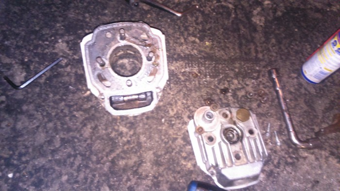

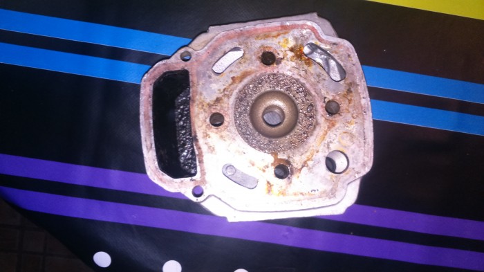

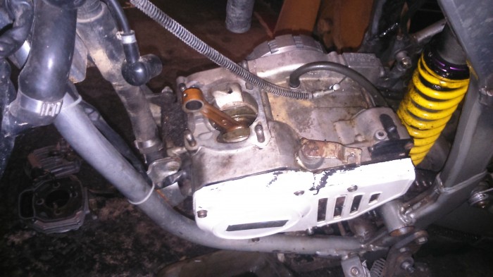

Bonjour je m'appelle jeremy j'ai 25 ans et je viens de récupérer une fantic cabalero mx 50 1996 chez un pote le moteur est serré il m'a dit que c'était un 80 cm3 dessus je voudrais de l'aide car je ne sais pas où je peux trouver ce type de cylindre ou quoi choisir d'adaptable et le vilebrequin à un peu de jeux il bouge légèrement de droite à gauche de quoi sa peut venir ou faut il carrément le changer je vous fait parvenir la photo de la bécane elle est un peu désosser mais sa donne une idée ainsi que le cylindre

Salut jérémy, ta bielle bouge ggauche droite ..pas grave si pas excessif, mais surtout aucun jeu en appuyant et tirant fort et droit. Par contre pour le reste...comme ici t'es au forum des OLDIES ! ciblé FANTIC des années 80 , il vaut mieux que t aille sur un forum 50 cc moderne, avec des jeunes branchés,qui ne tarderont pas,j'en suis sûr, à taiguiller sur l'achat, et les détails qui te manquent!! pour remonter ton FANTIC..

Salut Memege39. Evidemment tu as bien toute ta place ici. Ton cylindre est certainement réparable même serré. Tu peux le confier à des spécialistes comme REVALTEC. Par contre, il te faudra un piston neuf et c'est là que ça va etre un peu plus compliqué. Il faudrait que tu mesures le diamètre du piston pour savoir si c'est vraiment un 80cc (ou le diamètre du fut de cylindre). Post une photo de ton piston.
Pour la bielle, le jeu latérale n'est pas un problème (environ 5mm) mais aucun jeu acceptable de bas en haut. Tu peux aller fouiller chez Bosisio, il y a pas mal de pièces pour ces petites bêtes (la pub en bas à droite). N'hésites pas aussi à visiter les modèles 1994 qui ont des pièces communes.

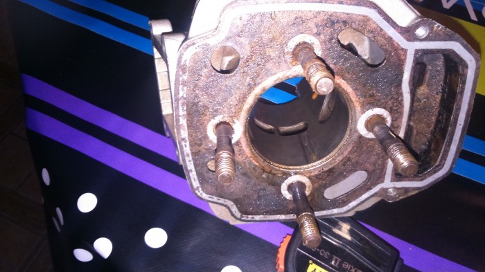

Me revoilà de retour alors merci à tous de répondre c'est bien sympathique alors à mon avis le cylindre je ne sais pas s'il est récupérable je vous mets le cylindre et piston en photo pour vous montrer un peu ce que cette pauvre fantic à subi et le piston j'ai mesurer 4,7 cm

C'est bien un 80cc - piston de 47.5mm pour une course de 42mm. Fais des photos du piston qu'on puisse voir les détails. Le cylindre est à 6 transferts donc. Le tien  est sauvable avec un coup de mécanosoudure et retraitement nikasil.

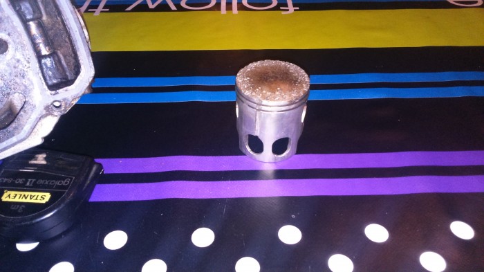

Posté le 27-11-2014, à 18:59
Voici le piston
Moto(s) : fantic cabalero mx 50 1996
Posté le 27-11-2014, à 19:04
Bah euh....  🤔 Il est bien transparent.... :(
Posté le 27-11-2014, à 19:16
Sans l'avoir vu, je suis presque certain que c'est celui ci-dessous qu'il te faut. Double segments, axe de 13 et transferts pour les clapets. Il existe en plusieurs tailles, prends une petite, ça te laissera des cotes réparations.

Posté le 27-11-2014, à 19:17
Voilà le vrai

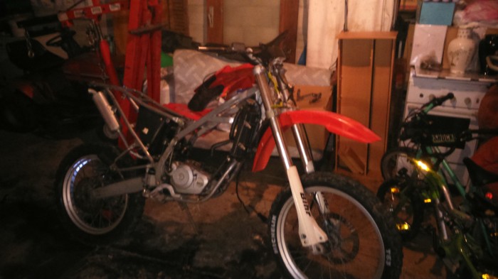

C est quoi comme moteur dessus ? Un Fantic ou un Minarelli ou autre? Il me semble que c est un Minarrelli, non?

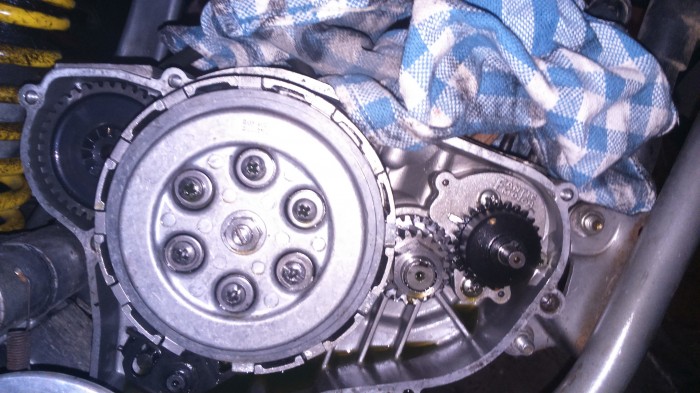

37 ans55 messages 55 images
Posté le 29-11-2014, à 10:58
je pense a un fantic il y a marquer fantic partout
