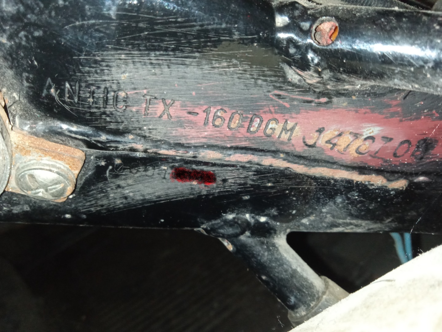

Grace à votre aide, j'ai trouvé le type et le numéro de série de ma machine et c'est une TX 160:
PRESENTATION DE CLYMERIC

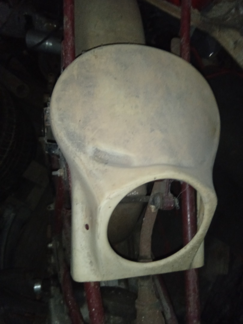

j'ai aussi une tête de fourche , mais je ne pense pas que se soit du FANTIC:

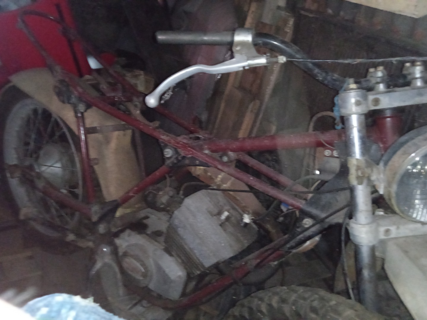

Voici la photo du cadre:

Bonne pioche c'est un 160 .
Pour les numéros, il faudrait décaper au décapant chimique et brosse laiton fine, sans papier verre, jusqu'à ce que le numéro apparaisse bien.
Tu verras s'il y a eu du l'image.
Normalement chez fantic, tous les chiffres sont parfaitement alignés et régulièrement espacés.
Il y a du boulot sur cette mob mais pas impossible du tout.

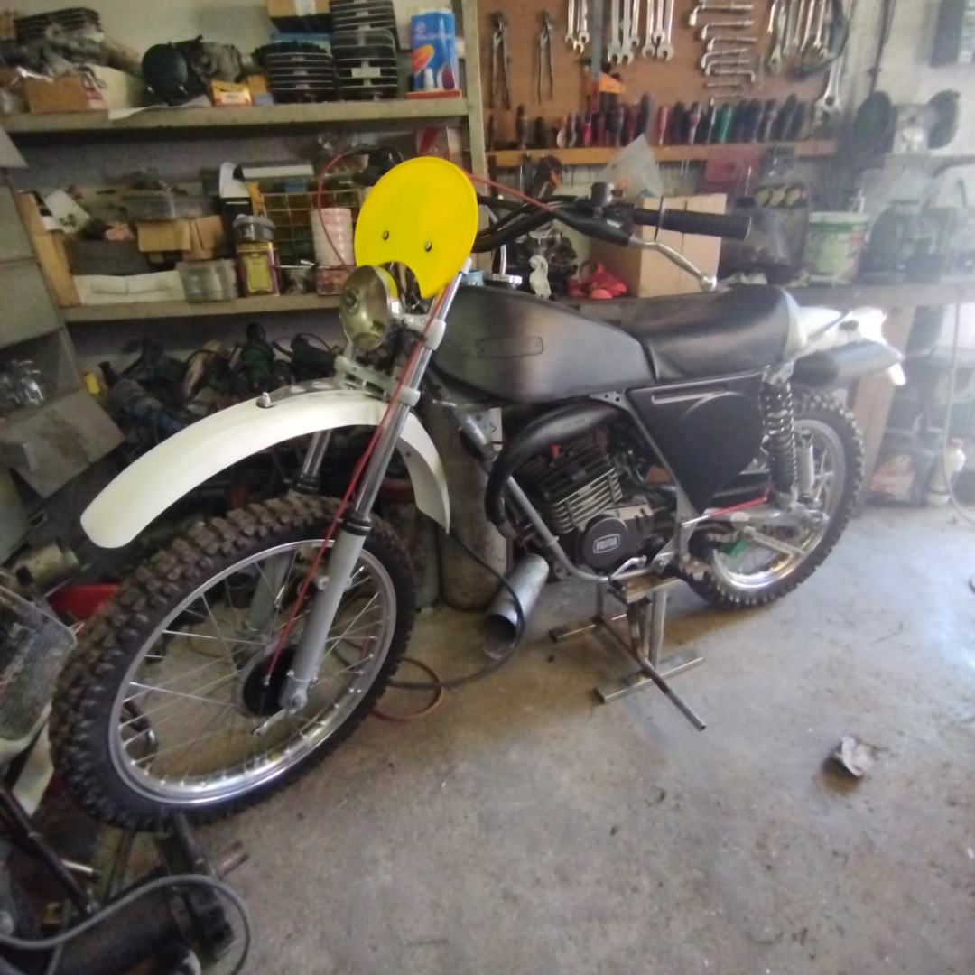

Voici la mienne en partant de presque rien
Bon courage et n'hésite pas à truffer de photos, c'est ça qu'est bon🤣

Bonjour à toutes et tous,
Il me semble que mon réservoir ressemble au tien. Il est bien en acier sans trou de fixation au niveau supérieur ?

Posté le 23-07-2023, à 20:06
Salut Clymeric
Ton numéro de série est en dessous de ce qui est bien lisible ( partie que tu as poncé ) , en principe il est frappé entre deux sigles en forme d'étoiles , on distingue déjà celle de gauche  👍

Bonsoir à toutes et tous,
Oui, j'ai bien trouver le numéro de série, je l'ai même caché avant de poster cette photo.
Comment je peux connaître l'année de fabrication de ma TX ?

Posté le 24-07-2023, à 00:36
Normalement mon cadre était prévu pour le réservoir acier et il n'y avait pas de fixation supérieure.
Là c'est c'est un réservoir plastique et j'ai donc soudé un tube taraudé sur le cadre.
