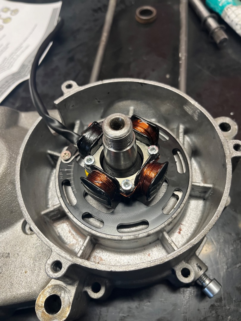

pour celui  qui voudrait monter un MVT millénium avec démarreur électrique, la couronne dentée s'enlève a la presse
sans trop de problème . a première vue c'est collé; si il n'était pas venue, j'aurais tenté un petit coup de chauffe au niveau des dents
histoire de ramollir la colle
par contre :
- qui saurait me donner une valeur de calage en statique +/-
- est ce que l'alignement stator/rotor se fait avec la bobine avec le trait rouge et le trait qui part du perçage visible sur la photo ?

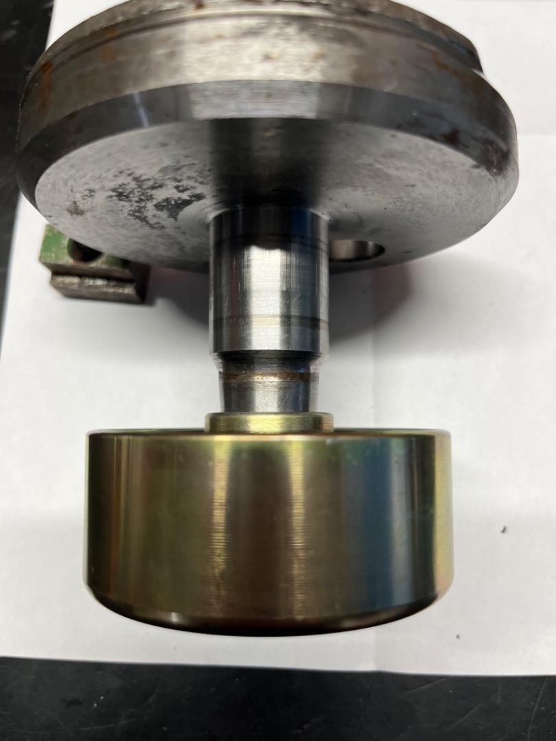

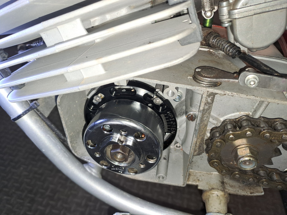

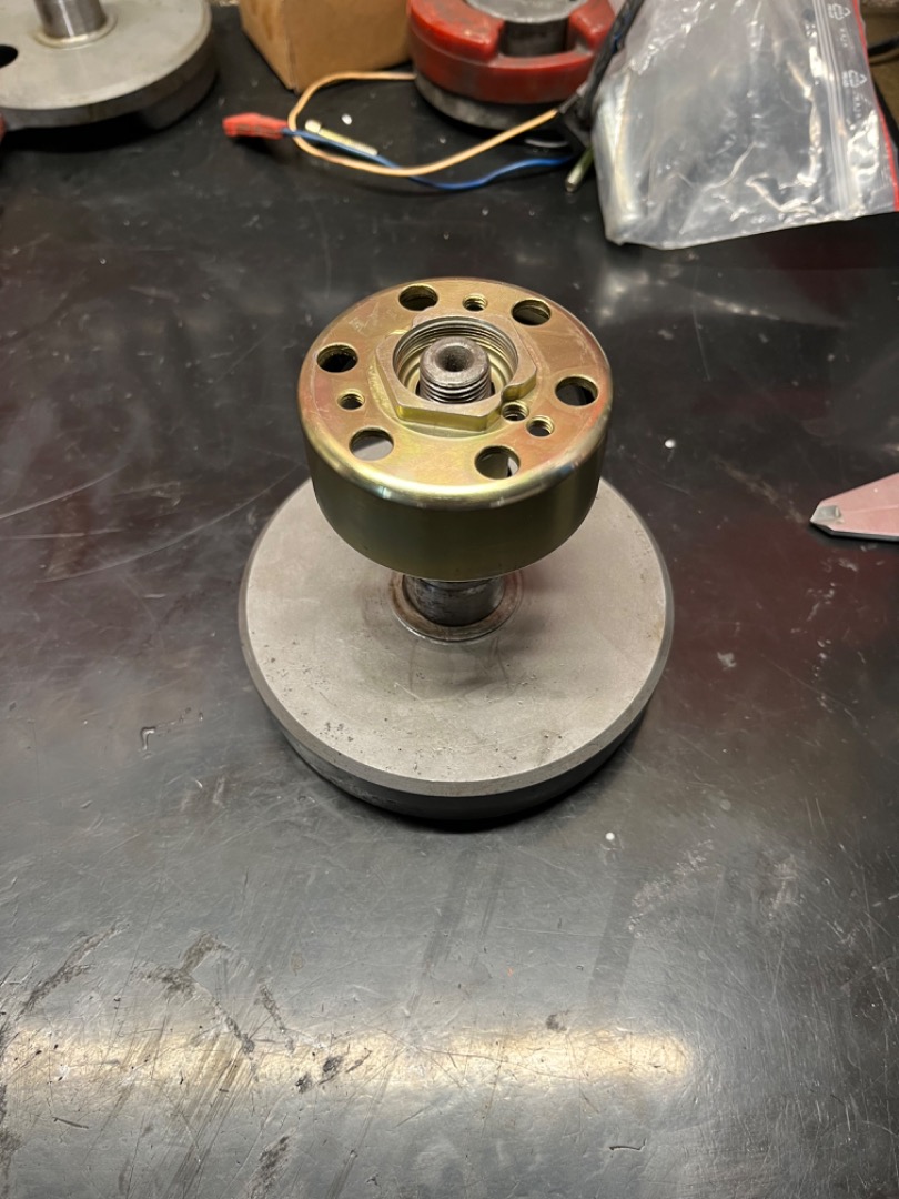

bonjour je vois que certains connaissent les allumages HPI je suis en train de monter un hpi maico
Nos avances à l'allumage
s
u
sur un rotax 486 j’ai usiné le cône 3,8 degré jusqu’à là pas de problème mais mon rotor ne coiffe pas assez mon stator je vais être obligé de faire une entretoise et pour cela j’aurais besoin de la distance entre le bord du rotor et le dessus de la platine noir ce hpi c’est le même pour presque toutes les motos
merci
laurent

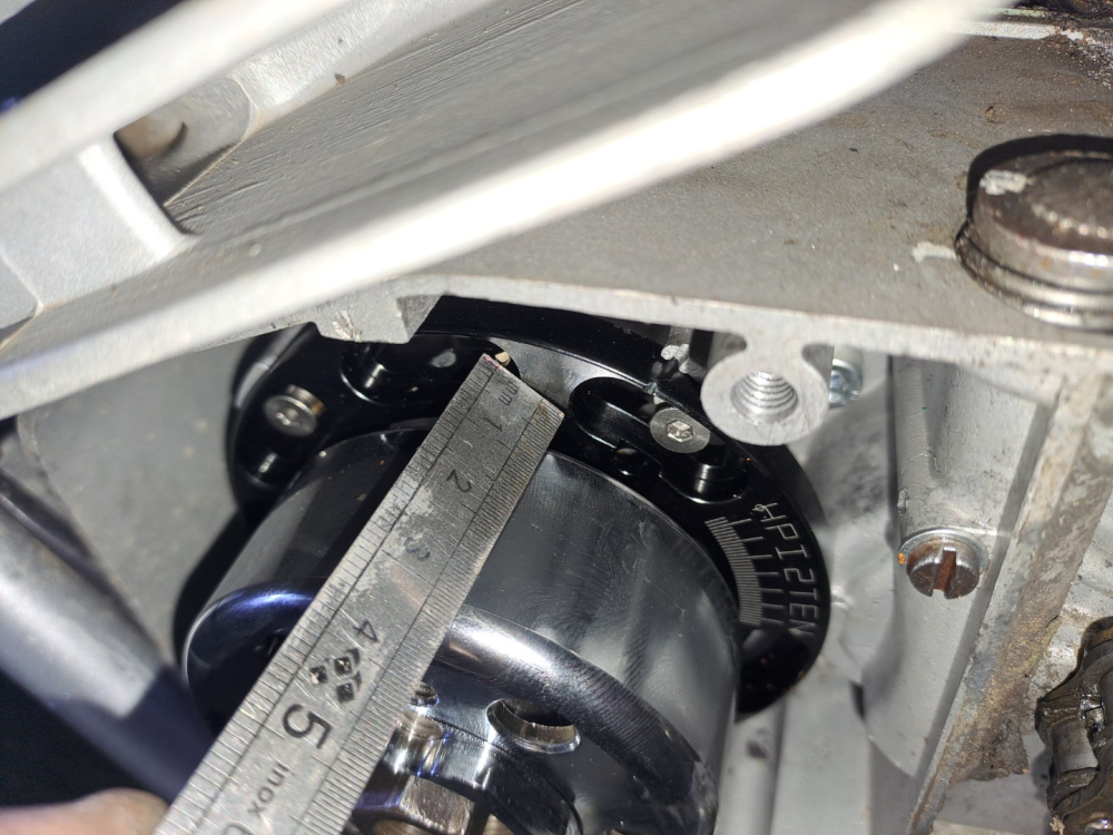

Posté le 07-07-2023, à 11:03
La distance entre le rotor et la platine est de 5 mm . 😳
