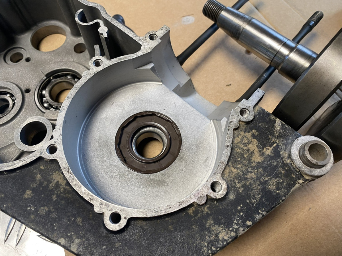

Posté le 14-06-2023, à 21:42
240 pro : joint spy placé à l’intérieur
Changement bourrage vilo sur une 240

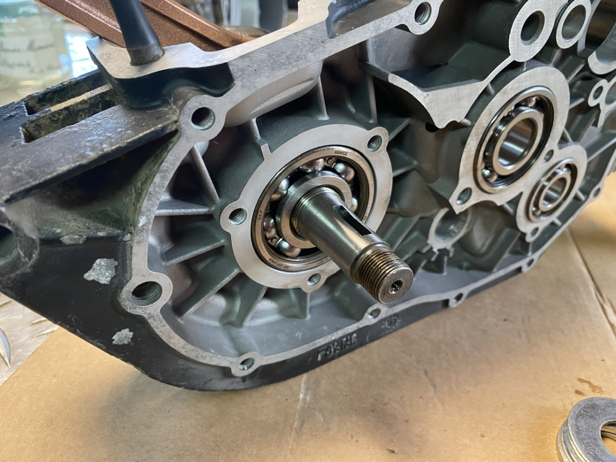

Et roulement à l’extérieur :
