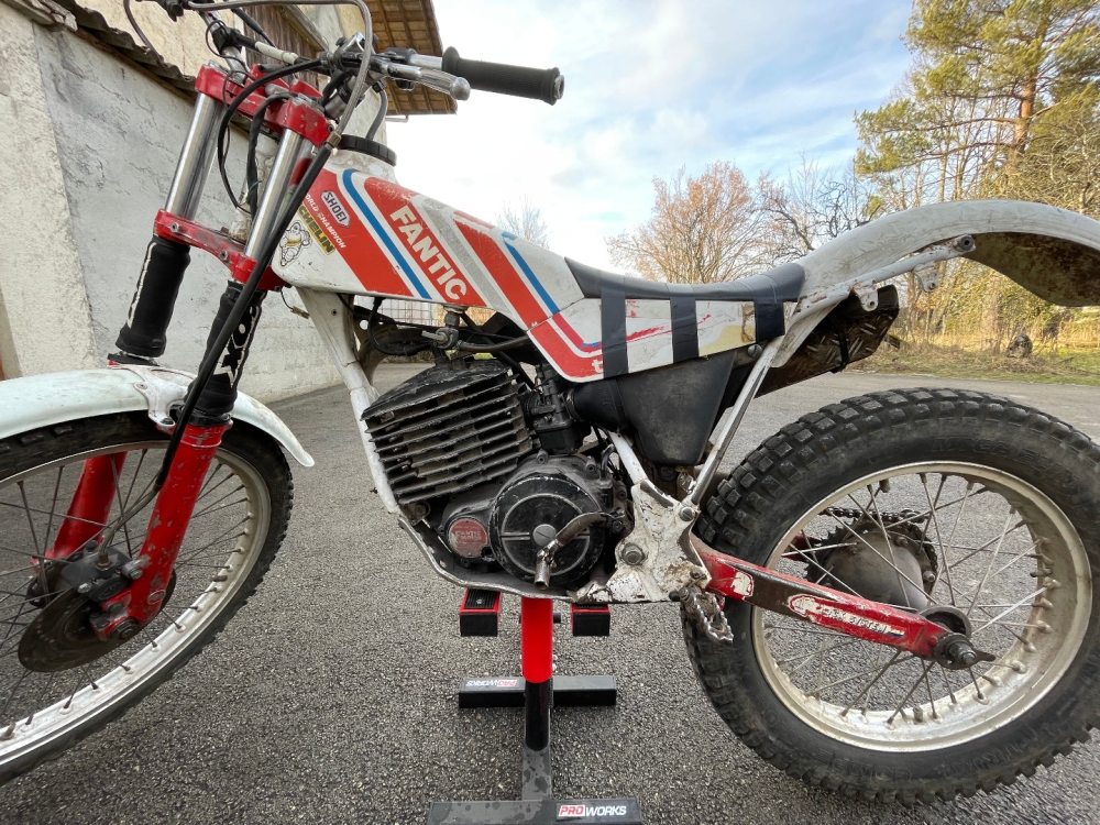

QQ photos,
la bête en question
Fantic 241 clubman prog2

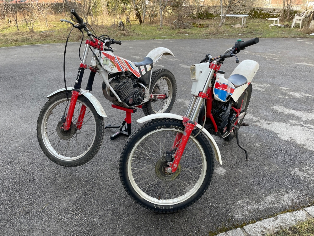

Et avec sa grance soeur, la 301 prog2
