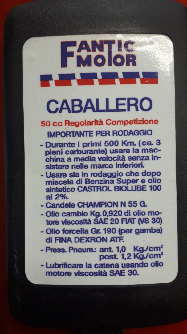

Pour la quantité d'huile de fourche il est marqué sur l'autocollant de la boite à outils : 190 grammes par tubes si j'ai bien compris ( idem pour l'huile de boite, c'est précisé  en poids aussi ) donc j'ai mis 190 grammes dans un verre doseur ce qui donne 230 ml, ça me parait beaucoup  🙂
Quelque un connait peut être la quantité exacte ?
Merci d'avance  👍

230 ml , c’est la quantité de nos marzo de trial !
Je ne peux pas te dire pour ta fourche, mais 230 c’est plausible !
Posté le 16-11-2022, à 22:11
Merci pour ta réponse Thierry  👍  ;)

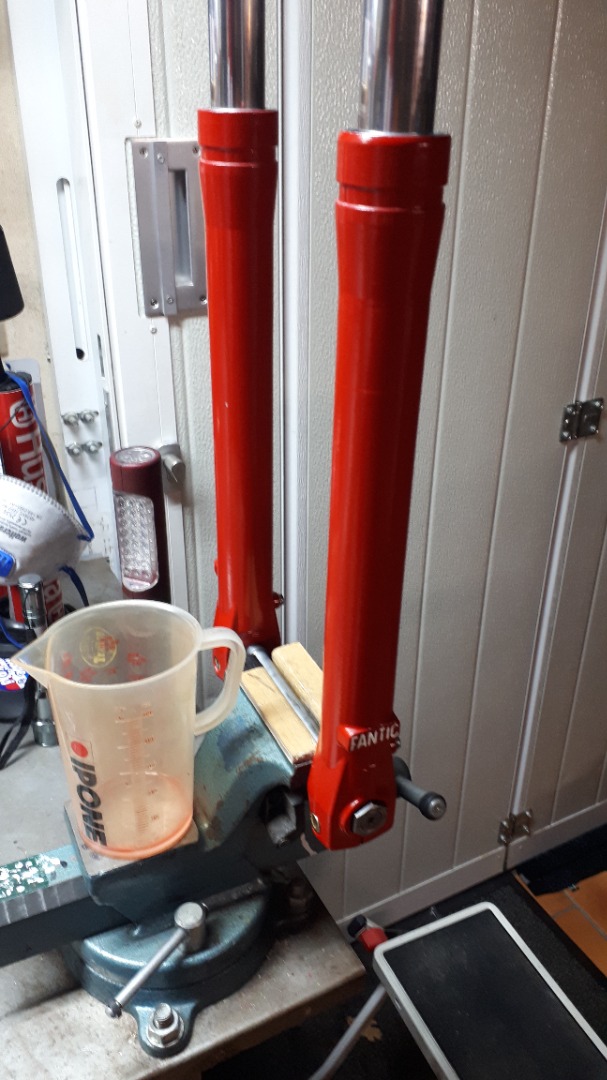

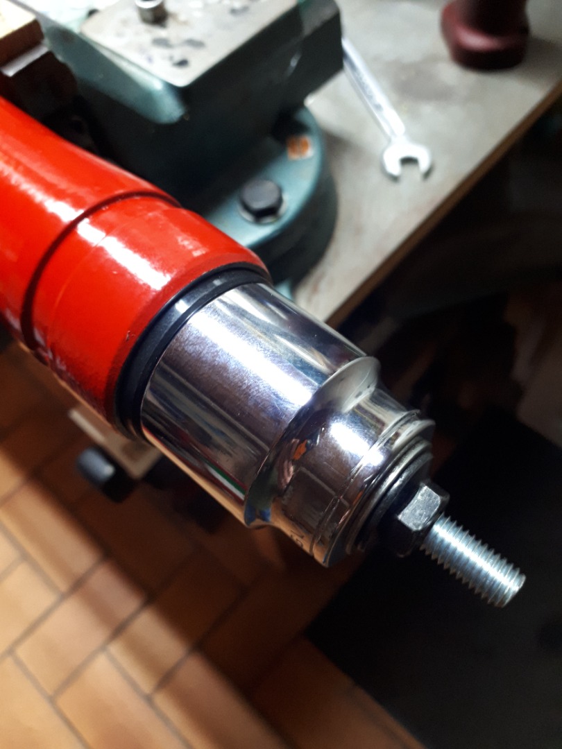

Bien le bon soir 😉
J'ai commencé le remontage de la fourche

C’est beau 🤩
58 ans358358 messages 380380 images
Posté le 26-11-2022, à 09:50
C'est très beau Lionel et ça doit bien te motiver pour la suite.🤩🤩

tu mets quelle viscosité ?
Posté le 26-11-2022, à 15:13
Merci à tous, ça fait plaisir  👍
Pour répondre à Sylvain c'est de la Dexron ATF , par contre je ne connais pas la correspondance de  viscosité.

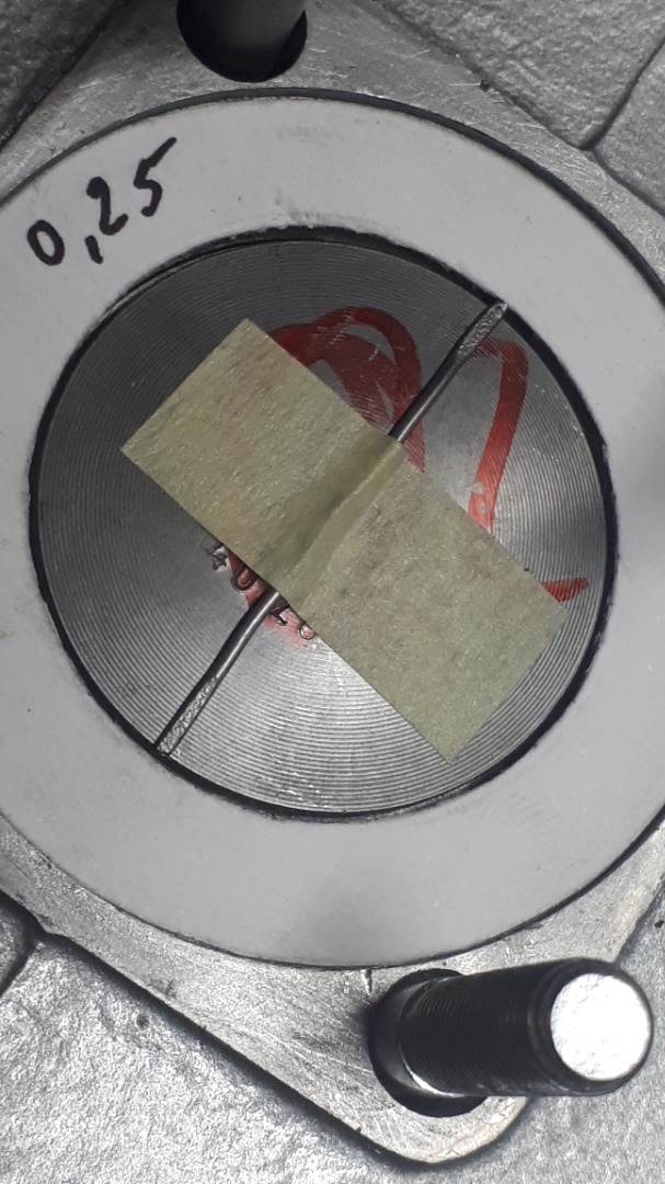

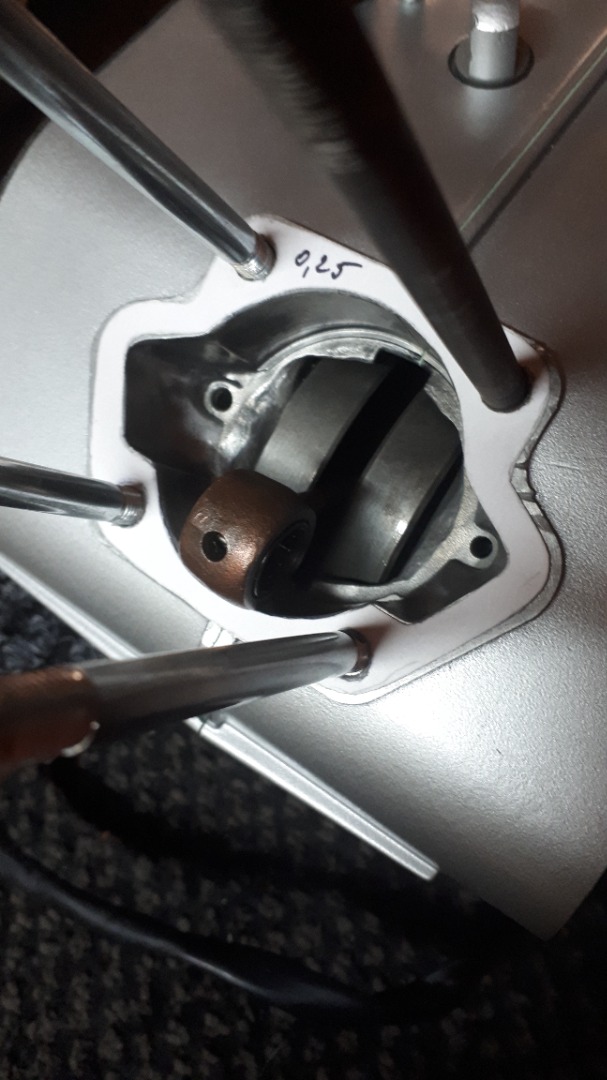

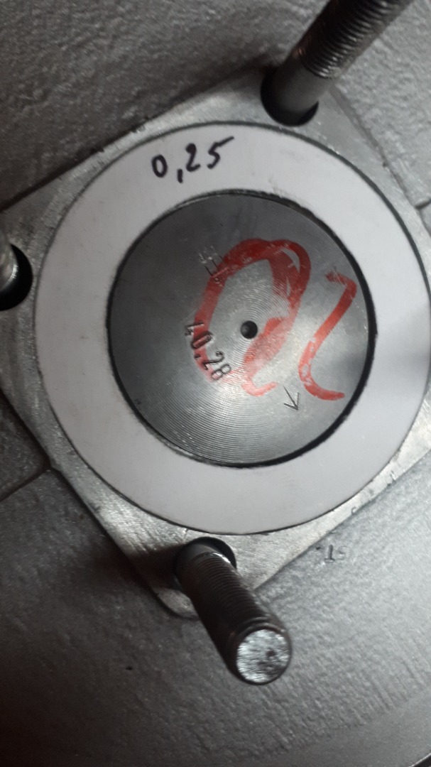

Hier essais de réglage du fameux squish, c'est une première pour moi !
J'ai donc utilisé le joint d'embase et le joint de culasse ( alu ) de la pochette.
Embase : 0,5mm, culasse : 0,4mm ce qui me donne un squish de 1,2mm , je pense que c'est trop  🙂
Après découpe de deux joints "factices" dans un bout de cartoline , second essai :
Embase : 0,25mm, culasse : 0,25mm et là j'ai un squish de 0,65 à 0,70mm, c'est beaucoup mieux, alors si quelqu'un pouvait me donner un avis   😀
Merci en attendent 😉

Il m'est arrivé là même chose et j'ai retiré quelques dixièmes sur le plan d'embase du cylindre (assez facile avec le tour).
Garde le joint de culasse standard en 0,4 et tu feras celui d'embase a la demande.

Tu as raison Jancri, c'est sans doute la meilleure solution  👍
C'est con, j'ai les compétences pour le faire ( dix ans d'usinage mais  c'est bien loin maintenant ) par contre pas de tour chez moi , dommage  🙂
Je vais suivre ton conseil de toute façon.
Merci pour ta réponse, ça m'aide beaucoup  👍  ;)

Posté le 04-12-2022, à 23:36
bonjour peduzzi
pour les valeurs de squish c’est plutôt bien mais regarde au niveau du bas de tes transferts si ils sont bien au même niveau que le haut du piston au point mort bas car le fait de diminuer le joint d’embase peut générer un décalage j’ai eu le cas sur un polini j’ai du faire un joint d’embase de 1 mm et retoucher la culasse pour info le squish sur le 75 polini fait 0,8 je ne sais pas si c’est bien mais à un moment faut faire des compromis
salutations
laurent

En effet j'ai contrôlé le dessus du piston par rapport au transferts, le piston est légèrement en dessous de 0,2mm, je ne pense pas que ce soit très pénalisant , à moins que ?
De toute façon je vais suivre le conseil de Jancri : retoucher l'embase sur le cylindre, conserver le joint de culasse de 0,4mm et ensuite découper un joint d'embase de la bonne valeur, je suis entrain de calculer tout ça sans me planter après il faudra trouver le tourneur qui va bien  👍

0.70 c'est bien   😀
