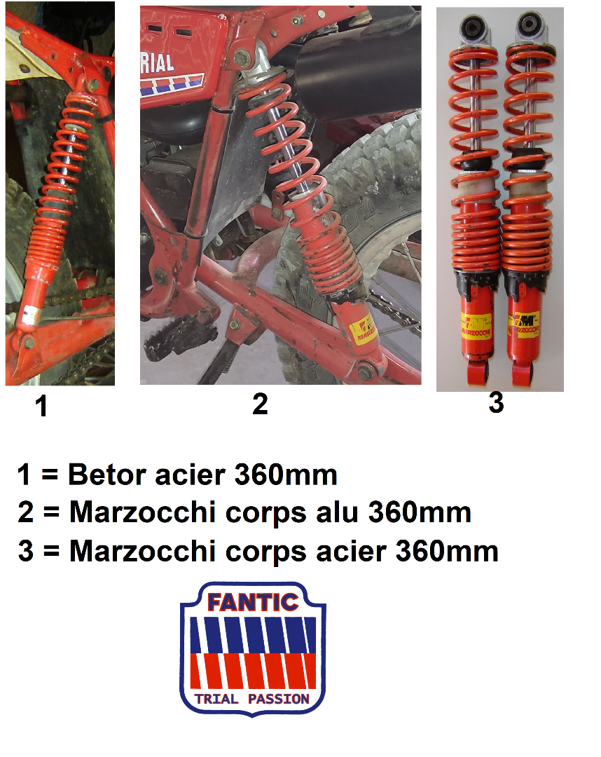

74 ans3232 messages 88 images
Posté le 03-12-2022, à 11:56
Il y a eu 3 modèles d'amorto sur le 240. Mais tous font 360mm.
Amortisseurs arrières FANTIC 240 PRO de 1982
Les Marzocchi sont nettement meilleurs que les Betor, et facilement reconditionnables.
