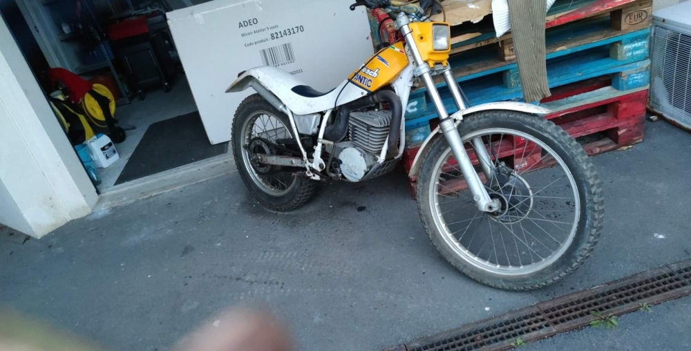

Booooonjour à tous 😉

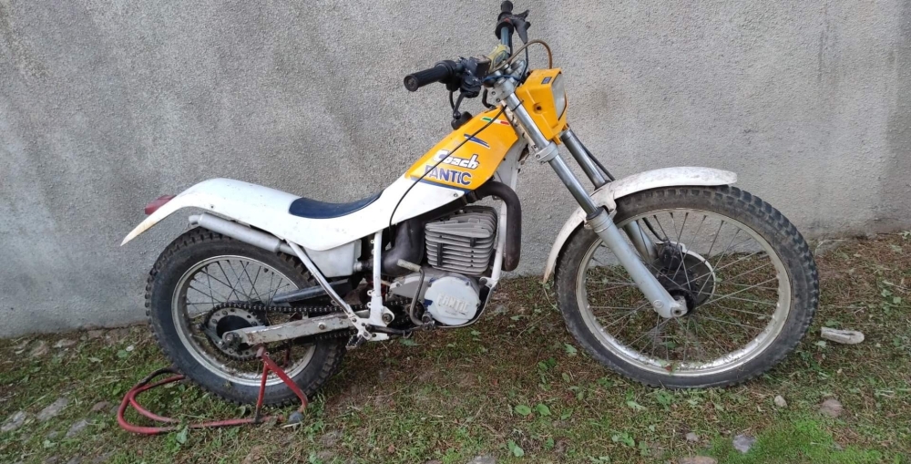

Je vous présente une jolie FM 403 que j'ai pu récupérer pour tenter de la remettre en état et finalement partir aux champignons avec elle !  😎
La saison a déjà commencé, j'ai plus de temps à perdre .... Mais quelle chance de tomber sur ce forum déjà bieeeen fourni !
Avant de me créer un profil j'ai parcouru une bonne trentaine de sujet, j'ai déjà pu en apprendre pas mal sur la demoiselle, c'est cool !
Il me manque tout de même certains détails que j'espère pouvoir éclaircir avec votre aide.
En attendant, moi c'est Banal, j'habite la Manche et j'ai 29 ans.  👍
Cette moto était chez mon père, elle n'a pas servi depuis une bonne quinzaine d'année voir davantage, j'espère pouvoir la remettre dans sa meilleure forme !
Je l'ai récupéré il y a deux semaines et j'ai commencé par nettoyer le kit chaîne, puis bidouiller un fil de fer à la place du câble de frein manquant pour la ramener après avoir testé son allumage.
Ni une ni deux j'en suis tombé amoureux !  😍
Mais évidemment .... J'ai pas pu attendre et j'ai directement essayé des chemins puis des talus et en rentrant ... Des escaliers ! Bim badaboum !!
C'est pas l'équilibre, ni la patate qui ont posé problème, mais plutôt l'obstacle qui a été franchi....
L'axe du bras oscillant n'a pas tenu avec ses quelques trente ans  🙄
Alors c'est parti, je cherche pas mal de pièces que je pense pouvoir trouver sur bmz-equipements notamment.
Je cherche aussi toute Revue technique, scan ou moto journal pouvant m'aider dans cette remise en état (si quelqu'un a ça, moyennant finances si voulu).
Les champignons vont attendre un petit peu, je compte la démonter entièrement et la nettoyer/réviser pour bien démarrer 😉
Affaire à suivre !
Dans un premier temps, voici la belle  😘
Restauration d'une jolie 305 de 1991 :D
Moto(s) : Fantic moto 403 1991

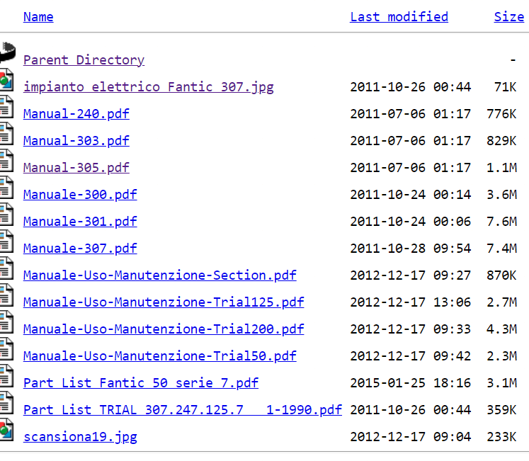

En revanche si quelqu'un veut je suis tombé là-dessus, une fiche d'opération et de maintenance pour nos 305 (versions anglaises, je n'ai pas encore vu de FR) :
www.angelofarina.it/Public/Fantic/Manuali/...
Et sur ce site vous pouvez trouver tout une compilation de documents pour différentes série de FANTIC comme par exemple l'implantation électrique d'un 307 (commun avec un 305 j'imagine ?) :
Voici la liste de ce que vous pouvez y trouver :

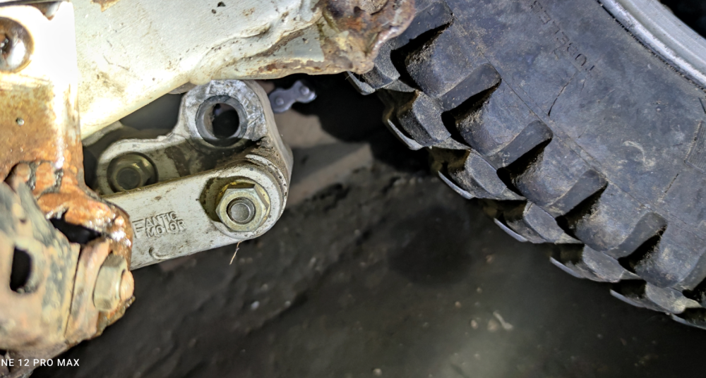

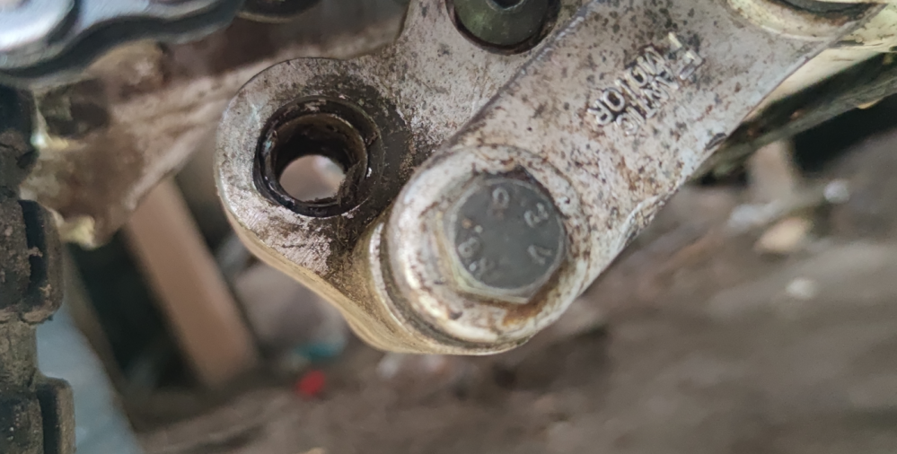

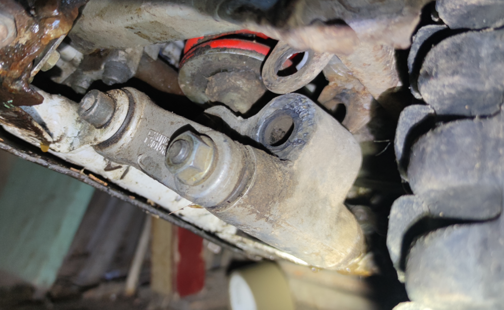

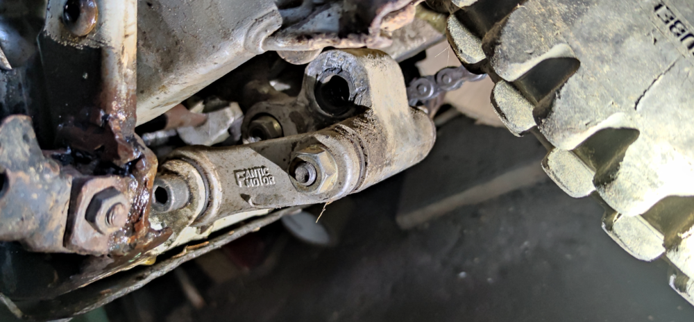

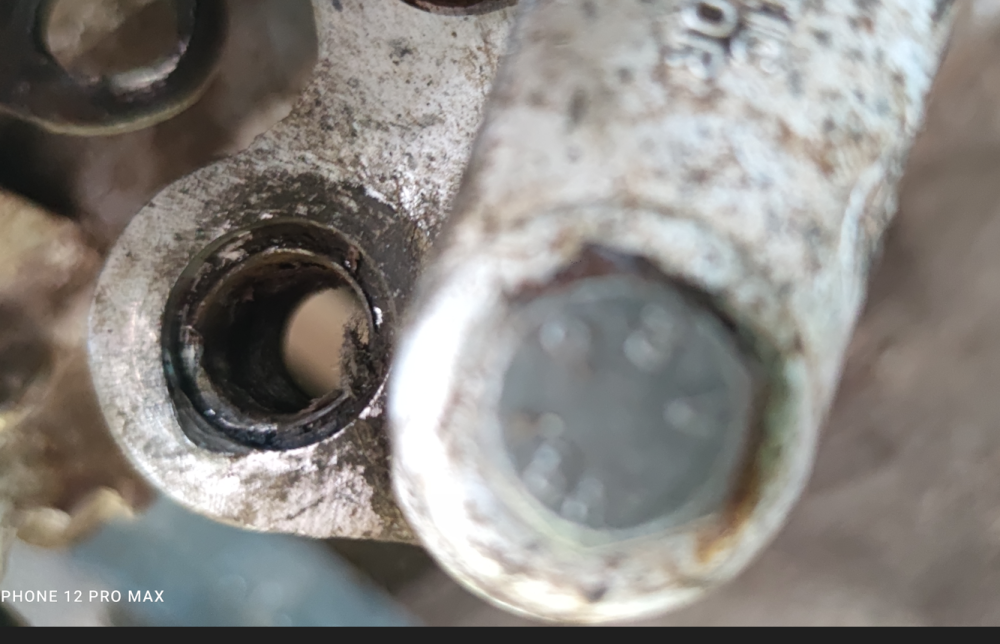

Bon il faut tout de même que je récupère une axe convenable, d'ailleurs il ne s'agit pas de l'axe du bras oscillant, je ne connais pas son nom et je n'arrive pas bien à l'identifier sur la vue éclatée.
J'ai essayé de prendre quelques photos, peut-être que quelqu'un saura me dire de quoi il s'agit que je puisse trouver la pièce :
On se trouve juste au-dessus du bras oscillant et à côté de la prise pour l'amortisseur.
62 ans32983298 messages 28802880 images
Posté le 20-10-2022, à 18:09
C’est la liaison entre le bras et le basculeur !
Tu as le bras en acier ! C’est pas fait pareil sur les bras en alu .
Tu as tout perdu ou il te reste des morceaux de l’axe ?
Je regarde demain ce que je peux avoir…

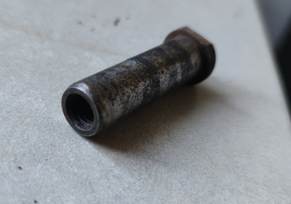

Posté le 20-10-2022, à 22:47
J'ai toujours la pièce femelle, une tige de 5,3cm de long, avec un pas de vis de 0,65cm si je ne m'abuse.
Elle semble encore en très bon état. Je comprends mal comment ça a cédé du coup..

Posté le 21-10-2022, à 08:33
Fait une photo de cette pièce, stp !
32 ans1212 messages 1919 images
Posté le 21-10-2022, à 10:48

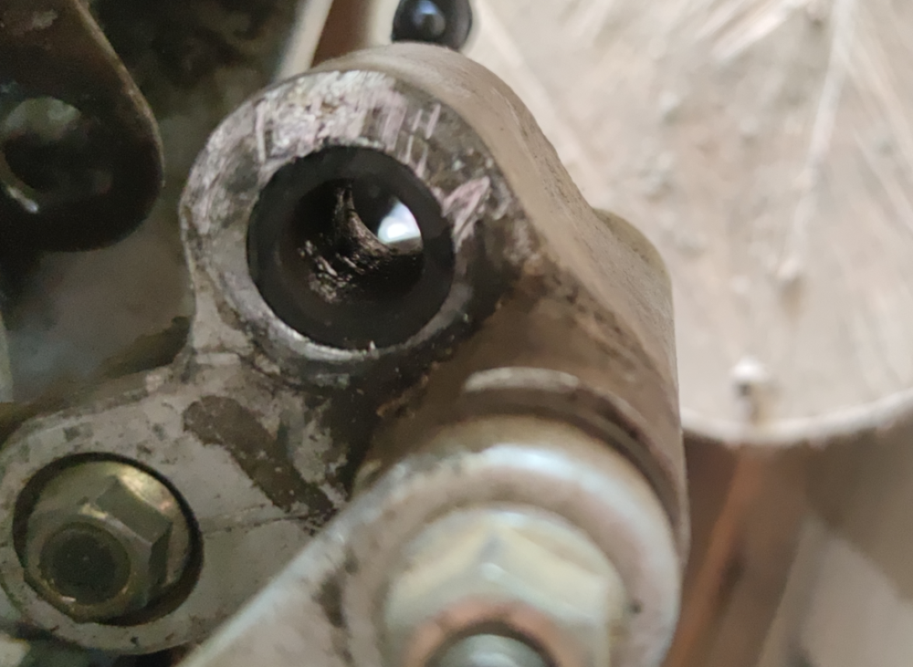

La voici   😀
Merci encore pour ton aide ! Visiblement je ne peux pas la retrouver sur le net, je fouille toujours et encore :

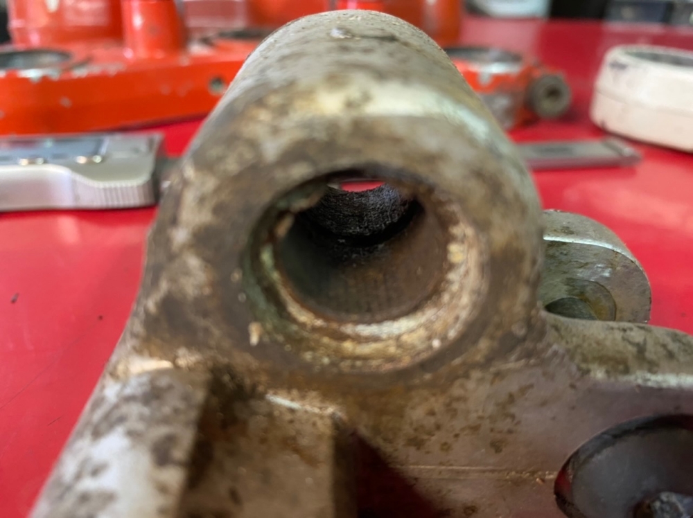

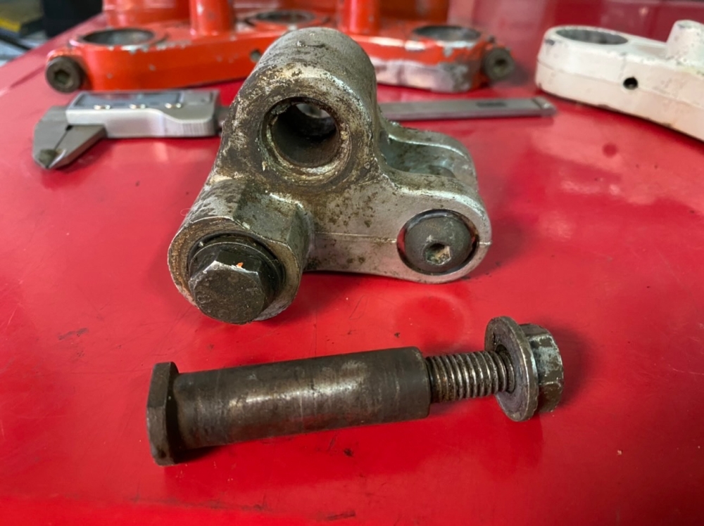

J’ai retrouvé mon basculeur de coach :
Il te manque seulement la vis !
L’axe est monté sur cages d’aiguilles dans le basculeur :
C’est souvent tout mort !
Il y’a deux douilles à aiguilles dont je ne connais pas les dimensions ! Il faudra mesurer les diamètres et commander chez 123roulement ! De chaque côté, il y’a également un petit joint spy qui fait l’étanchéité !
Il me semble que je le vois sur ta 2eme photo ! Mais derrière c’est creux, donc les aiguilles se sont fait la malle 😬
Et d’ailleurs, les deux autres articulations du basculeur sont aussi montées sur douilles d’aiguilles !

Si je m'appui sur ta photo la vus semble assez commune, je pourrais probablement en trouver une chez mon père ce week-end, je vais fouiller.
Pour ce qui est du basculeur, ça semble propre mais si je vois bien sur ta photo on aperçoit des rainures, la fameuse cages à aiguilles si je comprend bien. De mon côté ça semble tout lisse....
Ce serait rattrapable en commandant deux douilles à aiguilles sur 123roulement ? C'est bien ça ?
Merci encore ! 👍
Posté le 21-10-2022, à 23:07
La vis qui te manque, c’est du 10 au pas de 1,5 , donc c’est standard !
Les rainures dont tu parles sur ma photo, c’est les aiguilles emprisonnées dans la rouille !
J’ai mesuré : il te faut deux douilles à aiguilles 15x22x15 ( D int , D ext , largeur) et deux joints spy 15x22x4 .
Il faudra que tu demontes le basculeur pour extraire les douilles !
Tu risques d’avoir aussi des surprises sur l’articulation des biellettes et celle de l’amorto !

Bon il me manque une chose, le frein tambour arrière qui semble défaillant.
Je n'arrive pas à freiner correctement ni à le régler.
Quelqu'un peut me confirmer que les deux vis sur le tambour, celle qui tient la cale jusqu'au bras oscillant et celle qui maintient la patte du frein, sont des vis qui tournent dans le vide ?
Je pense que l'une d'elles doit rester fixe, celle menant au bras. Quand je joue avec, le frein semble s'actionner, d'autres fois non.
Merci par avance !

Tu peux faire une photo pour ton problème de frein AR ?
Comme çà je sais pas !
