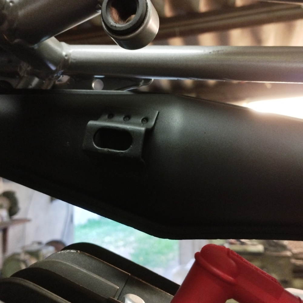

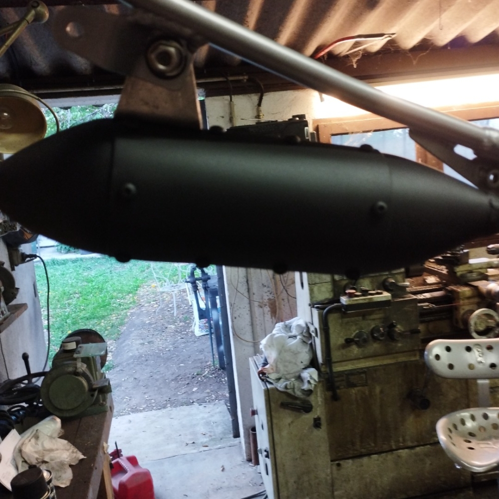

Petite avancée avec la finalisation du pot.
J'ai utilisé un coude en inox de cagiva 600 bien modifié que j'ai soudé en lieu et place du collier du pot fm190
FANTIC 50 TX 190 risurrezione
J'ai ajouté un emboîtement sur le tube de fuite pour y loger un joint torique.
J'ai fermé l'arrière du silencieux maison avec une tôle alu de 15/10 et des vis auto foreuse de calorifuge industriel
Voici la partie visible

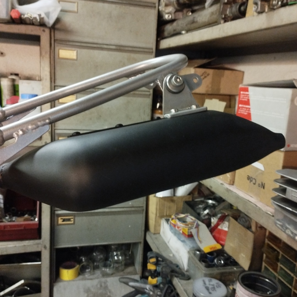

Prochain boulot, ce sera une patte en alu pour la fixation intermédiaire du pot
A bientôt

Voilà, la petite patte d'attache du pot est terminée. Je vais la laisser en alu brut.
