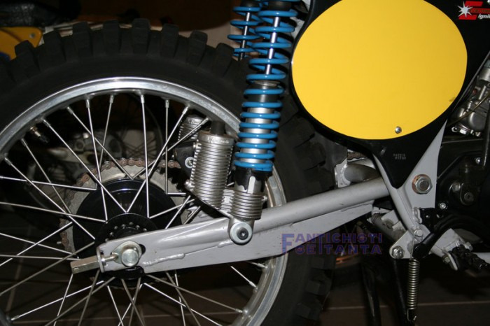

qui aurait des infos sur ces modifs de BO  🤔
modification bras oscillant
celle là a été postée par Rembar

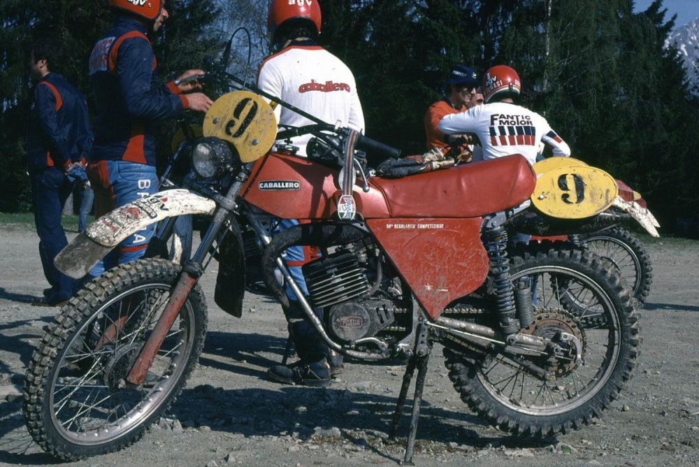

ces deux là c'est visiblement sur la base des BO de cadre gris ,

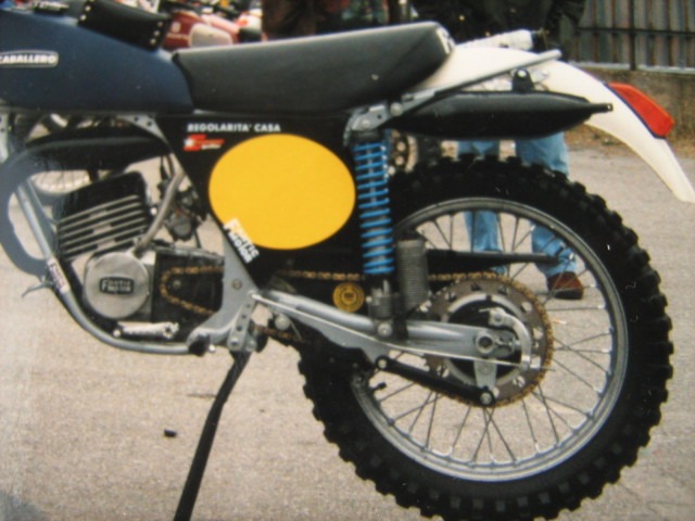

mais il y a aussi celle là:
montages usine ou bidouilles de particulier
avantage / inconvénient........à votre avis  🤔

Salut Sylvain,
Une selle rouge et des caches rouges, ça me rappelle la mienne  :D
Le seul avantage que je vois, c’est de pouvoir utiliser des amortisseurs plus grands donc à priori plus de débattement.
Quand je vois les fixations de mes HVA qui sont je pense en 10 ou 12 mm, ça doit résister aussi sur les Fantic en photo.
Christophe

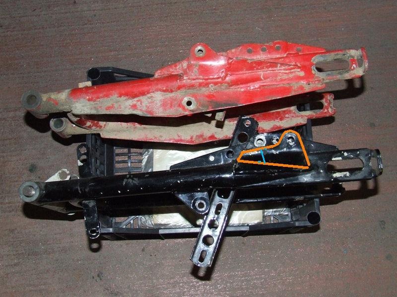

Posté le 10-11-2022, à 19:08
j'ai celles-ci :

62 ans261261 messages 8383 images
Posté le 11-11-2022, à 06:01
Rembar , j'ai retrouvé ta photo chez "les Italiens"
pas bête l'idée de découper les fixations et de les inverser  👍
Jancri, bien vu, y'a de gros risques  👍
