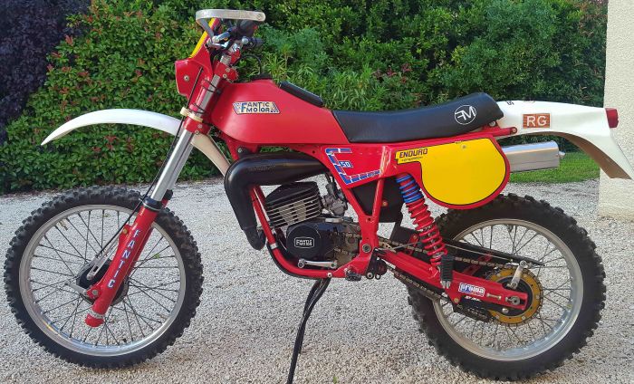

Si tu ne tiens pas à tout prix à monter la Marzo PA35 d'origine, si tu veux un peu plus d'efficacité pour quelques grammes en plus, je te conseille de monter une marzo 38 magnésium comme je l'ai fait sur le FM 380 de mon Crapo.
J'ai bien sûr rabaissé la fourche de 40mm pour obtenir une longueur totale de 1000mm avec des fourreaux de 485mm.
Ça donne ça :
restauration fantic FM280

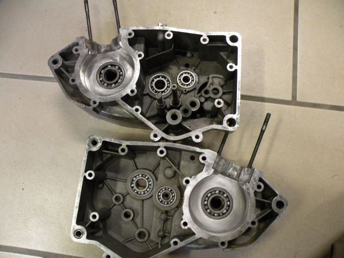

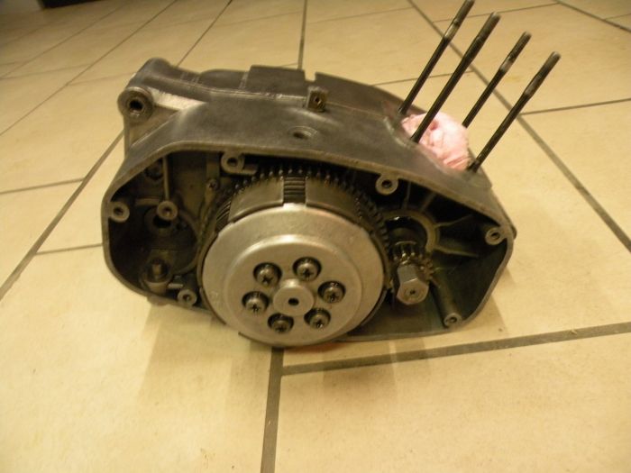

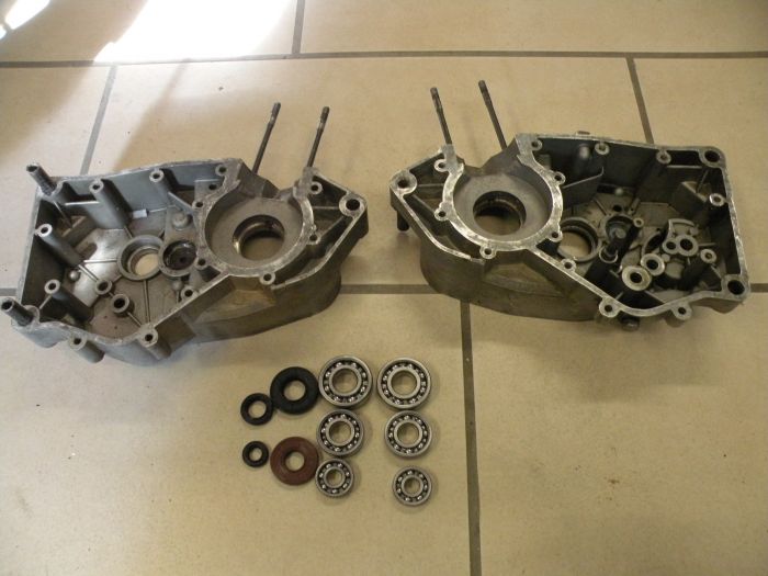

cela avance tout doucement,bas moteur refait et refermé.haut moteur chez airsal et collecte de piéces a droite a gauche ,merci aux membres qui m,ont aidé.
Serge
