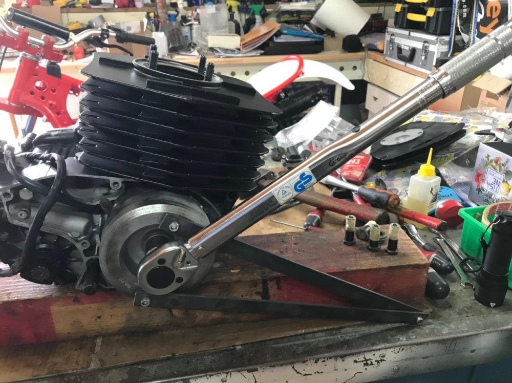

J’ajouterai que la clavette, elle ne sert qu’à mettre en place le volant pour que l’allumage se fasse au bon moment !
Pour le serrage de l’écrou du volant, il faut respecter un couple de 70 Nm , sinon çà peut se desserrer et bouffer la clavette…

Par contre pour le serrage, faut-il absolument une clé dynamométrique ?
63 ans34433443 messages 30313031 images
Posté le 19-04-2022, à 15:40
Oui !
Ou éventuellement une clé à choc pneumatique !
Un outil facile à faire pour immobiliser le volant :
