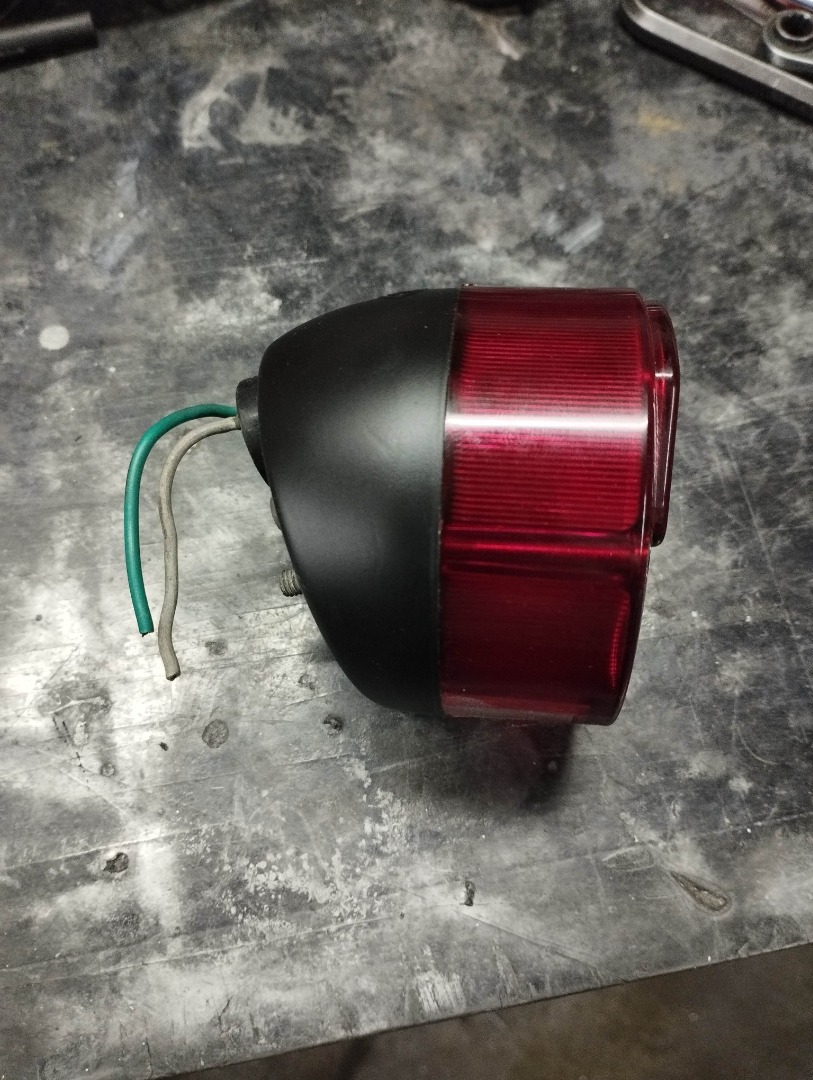

Je cherchais un feu arrière et j'ai cru avoir le Graal lorsque j'ai trouvé ce CEV dans une bourse.
FANTIC 50 TX 190 risurrezione
Mais il est trop gros pour le bossage du garde boue. C'est mieux sur une Hva swm ou KTM de la même époque.
J'ai finalement décidé de le faire moi-même a partir de cette chinoiserie.

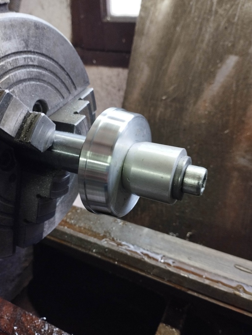

Je n'ai garde que le cabochon et j'ai usiné la base en alu.

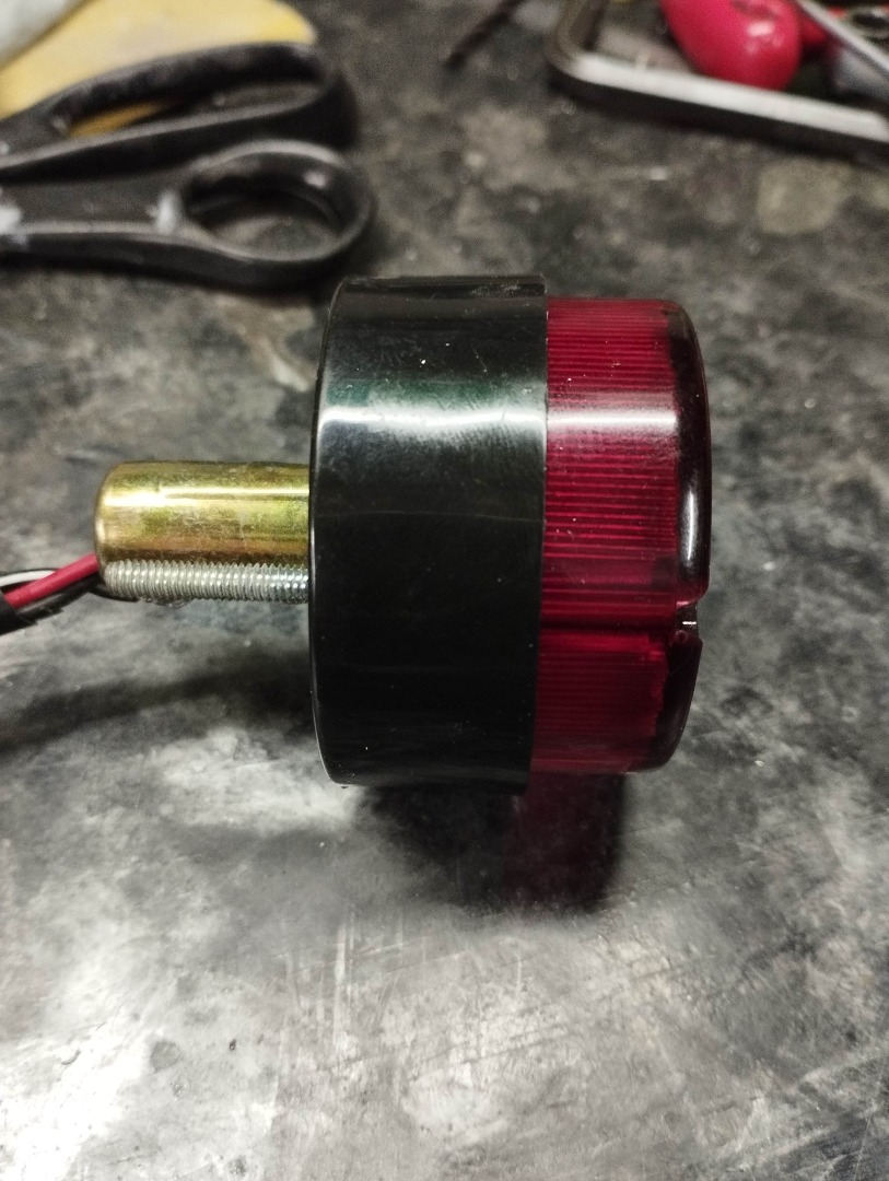

Il faut que je trouve deux supports d'ampoule navette (RS, Conrad...)
Là c'est juste colle au double face.

Jancri je pense que tu es un grand malade de l'usinage ( ce n'est pas une moquerie, bien au contraire  car j'apprécie beaucoup ) et dès que tu peux passer un truc au tour ou sur la fraiseuse tu le fais et c'est vraiment bien  👍
L'usinage est en fait mon premier job,j'ai fais des copeaux pendant dix ans sur tour et fraiseuse , voilà pourquoi j'apprécie.. 👍 😉
Beau boulot en tout cas   😀   👍
LP
Posté le 04-06-2022, à 22:09
Usiner l'alu. Quelle chance!
