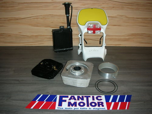

Posté le 04-02-2021, à 00:32
Salut Angel.
Pour l'avoir eu entre les mains, ce système avec l'empilement du cylindre, de la culasse, de la plaque et des joints n'est pas terrible en terme de montage, c'est un peu "chateau branlant".
je te conseille de faire directement une "bouillotte" cylindrique en alu mécano-soudé que tu insérera entre ton cylindre et ta culasse une fois qu'ils seront usinés bien sur pour recevoir cette "bouillotte".
Pas besoin que les toles d'alu de la "bouillotte" sois très épaisses, du 12/10eme ira très bien, sur celle ci tu fais une entrée d'eau à l'avant qui passe au travers de la culasse, la même chose pour l'arrière, ça marchera aussi bien que le Polini de base, et de plus sans risque de fuite diverses avec les empilements merdiques de joints sous la plaque sandwich.
Ton cylindre et ta culasse sont en alu, tu fais réaliser la bouillotte en alu, car alu sur alu la conduction thermique sera la même.
De plus cette bouillotte aura le même aspect que la plaque sandwich, ce sera totalement raccord avec le montage original, bien fait il sera tout simplement impossible de voir la différence.

Posté le 05-02-2021, à 17:07
Mikalet64 a écrit :
salut Fred
je n'ai pas tout compris
GG m'a envoyé ce fameux kit ; je mis colle ce WE pour détailler ces fameux  morceaux , prendre les côtes associées etc  ;)
cela fera ensuite une base de discussion intéressante
Mon idée c'est de faire un "donut" que tu place entre le cylindre et la culasse avec une circulation d'eau dans cette pièce uniquement, et ce Donut soit une fois réalisé avec une entrée et une sortie d'eau, soit placé entre le cylindre et la culasse.
Tu regardes, et tu me dits ce que tu en penses. ;)

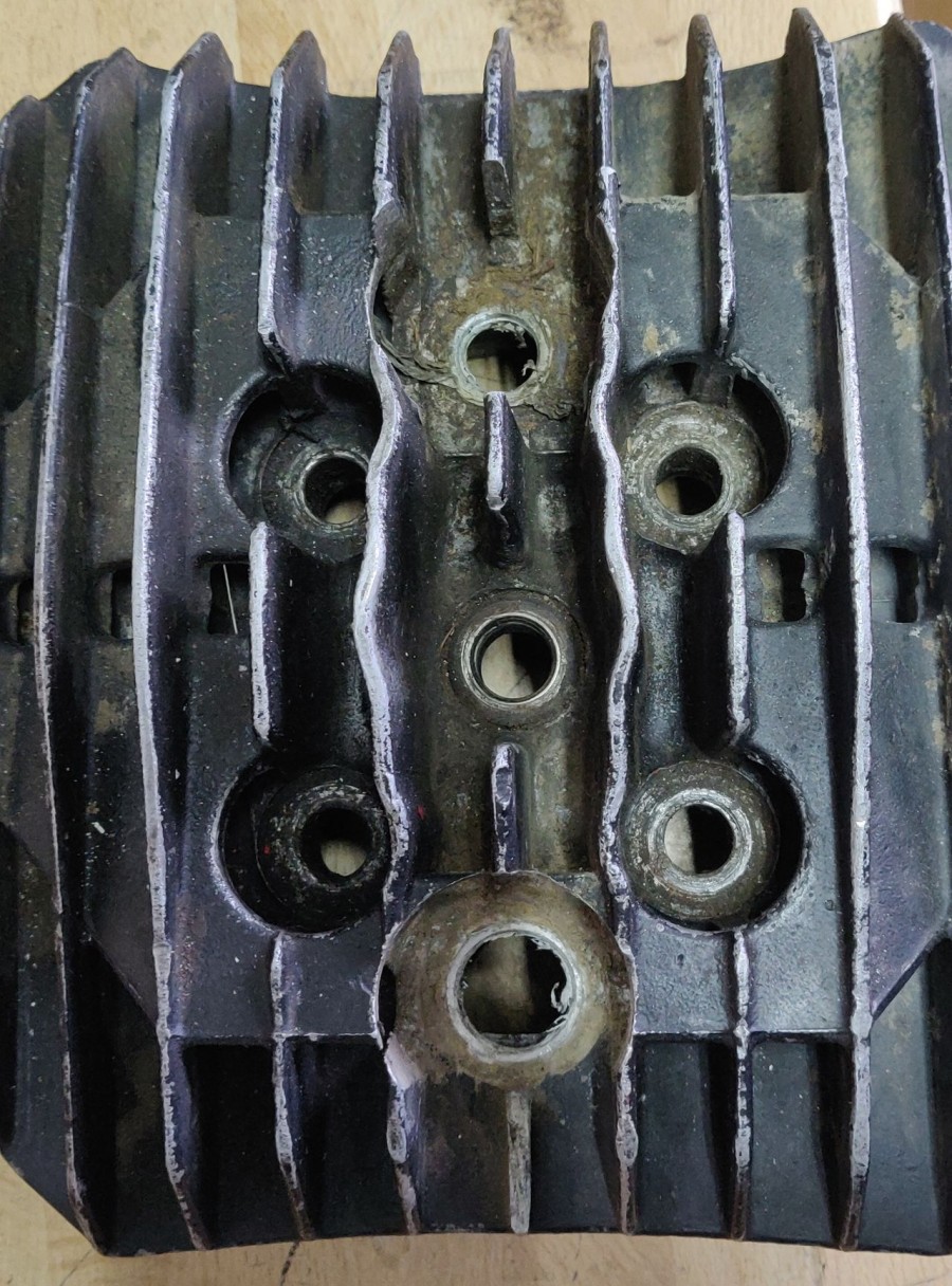

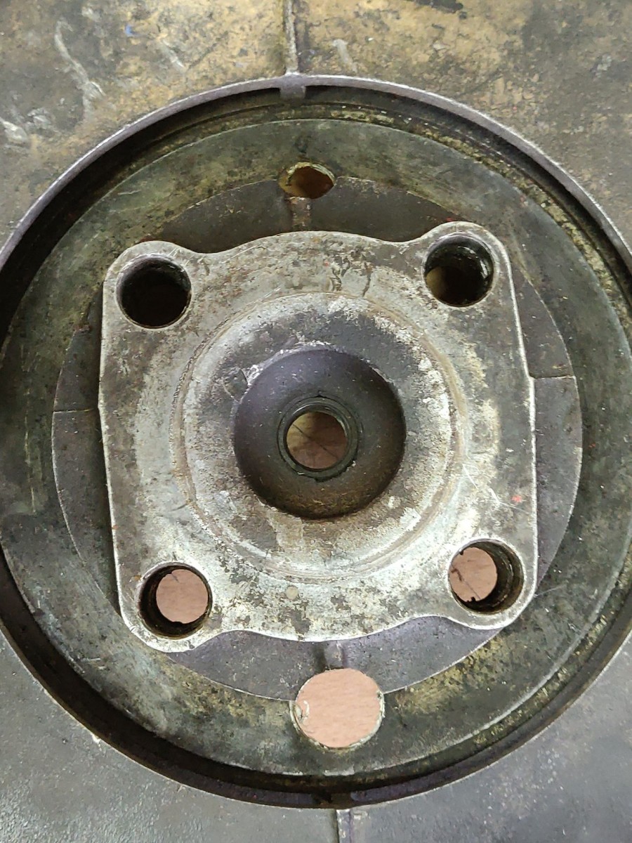

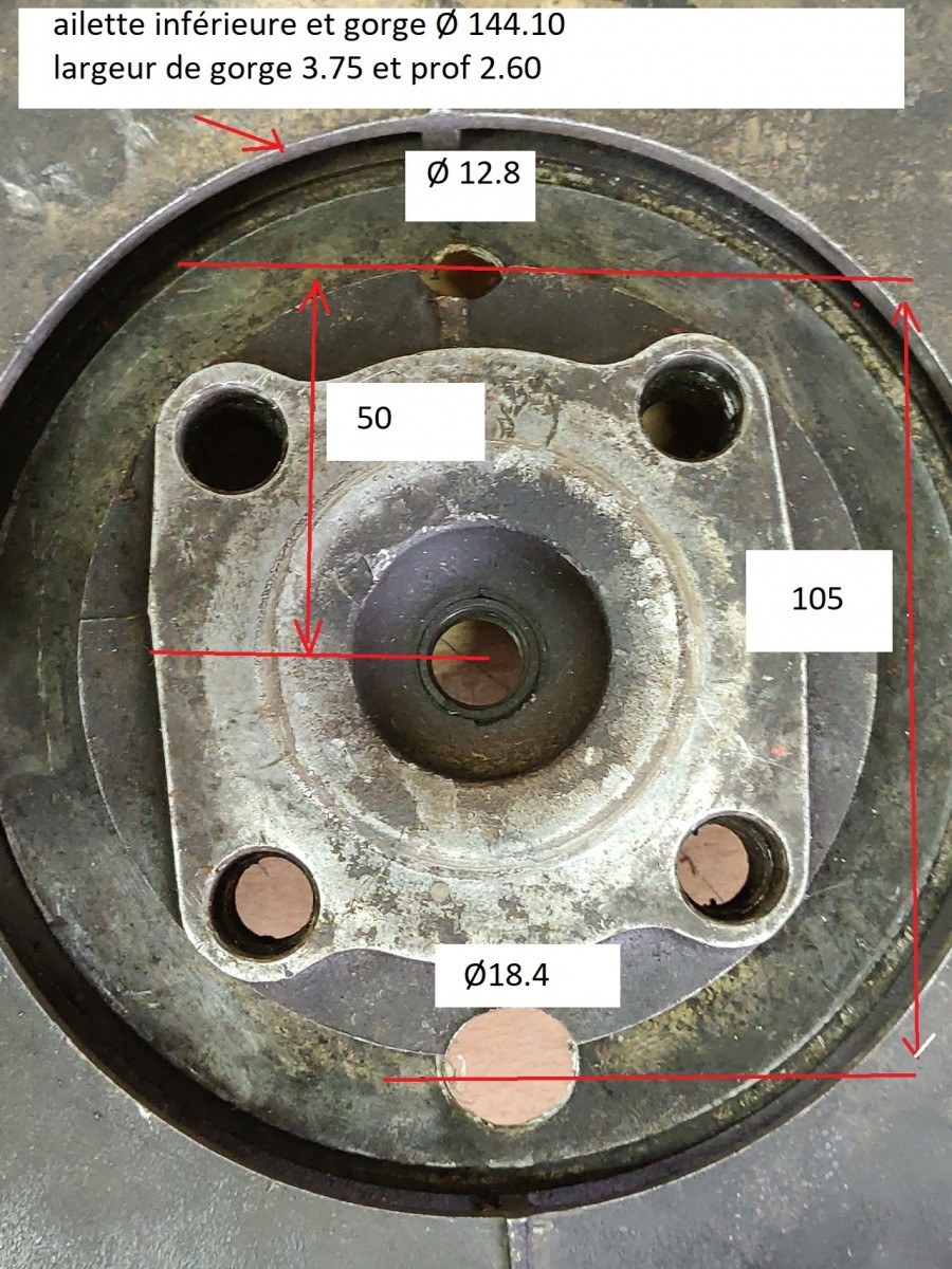

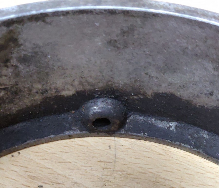

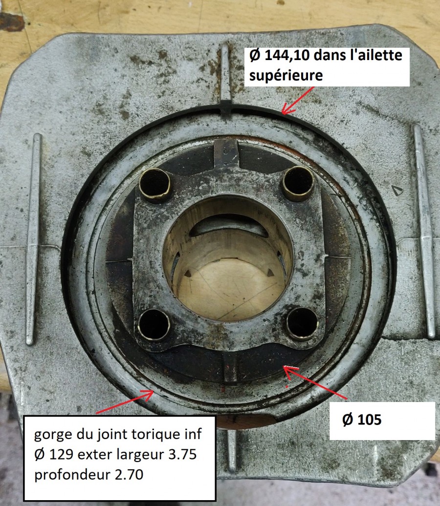

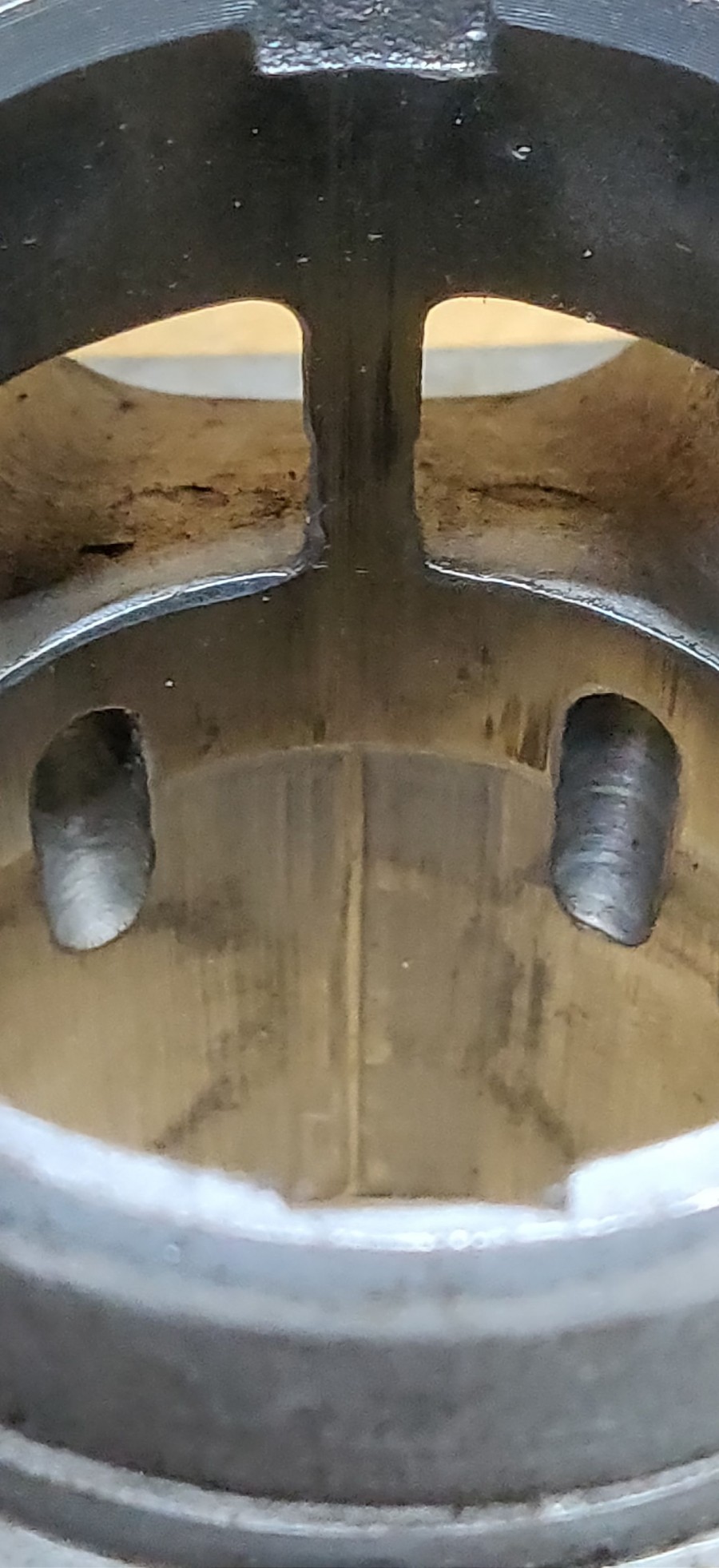

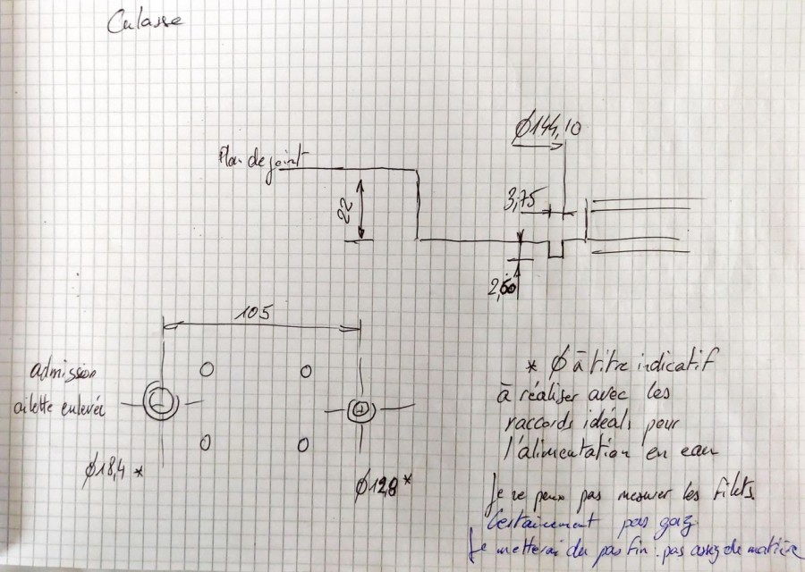

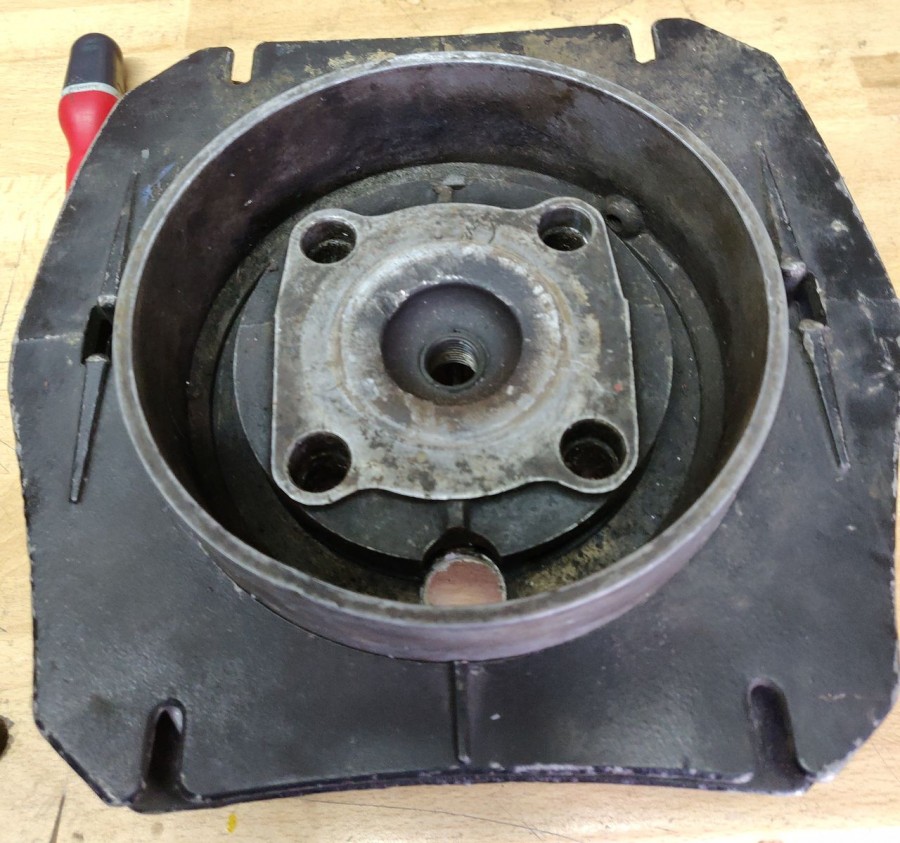

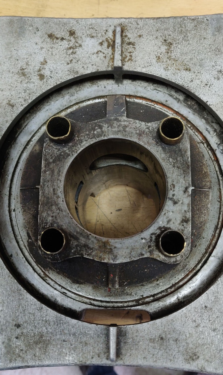

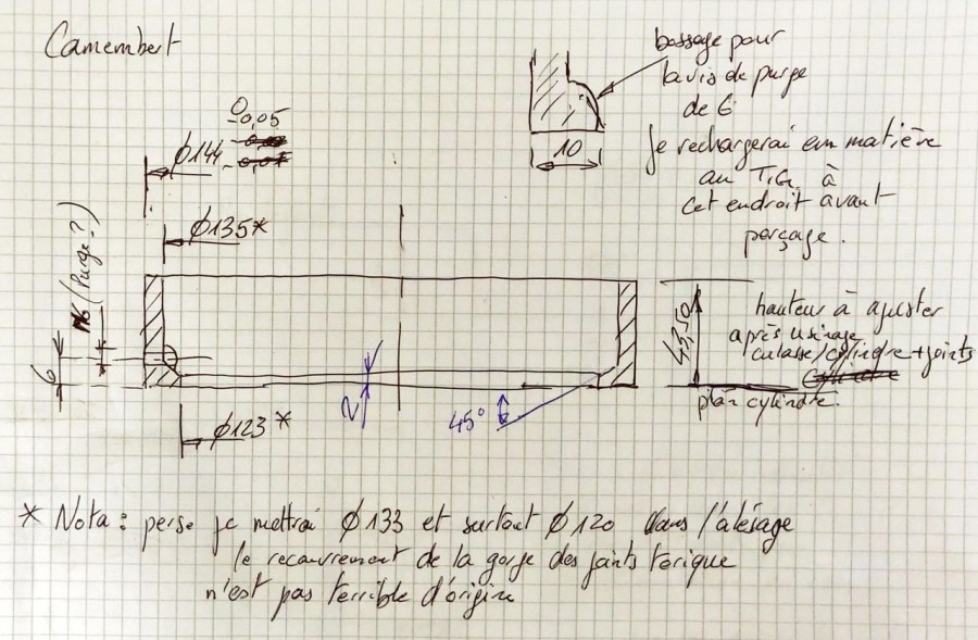

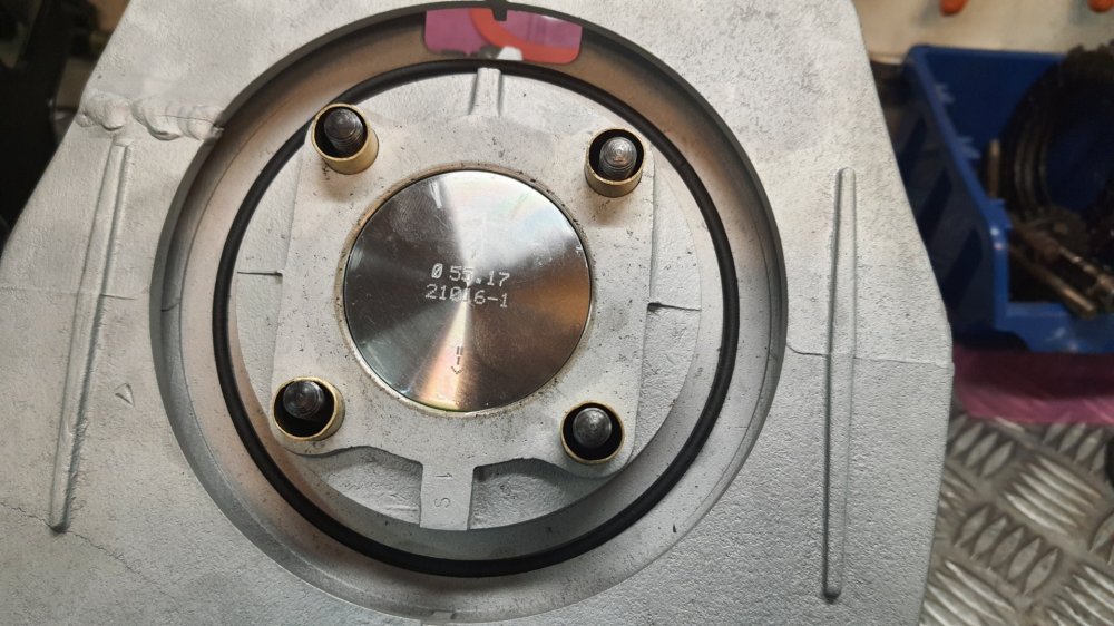

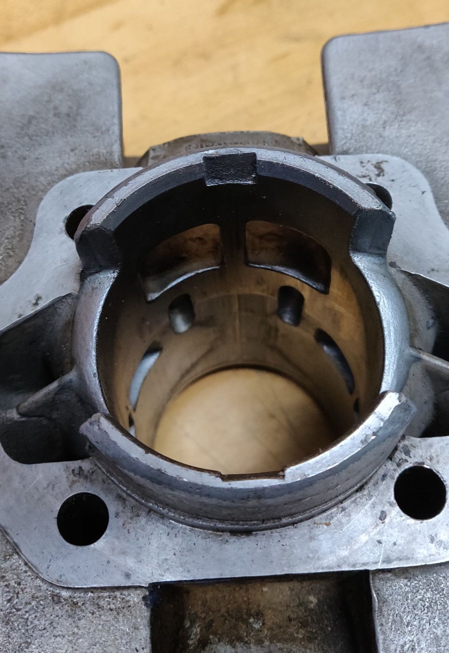

Posté le 06-02-2021, à 15:15

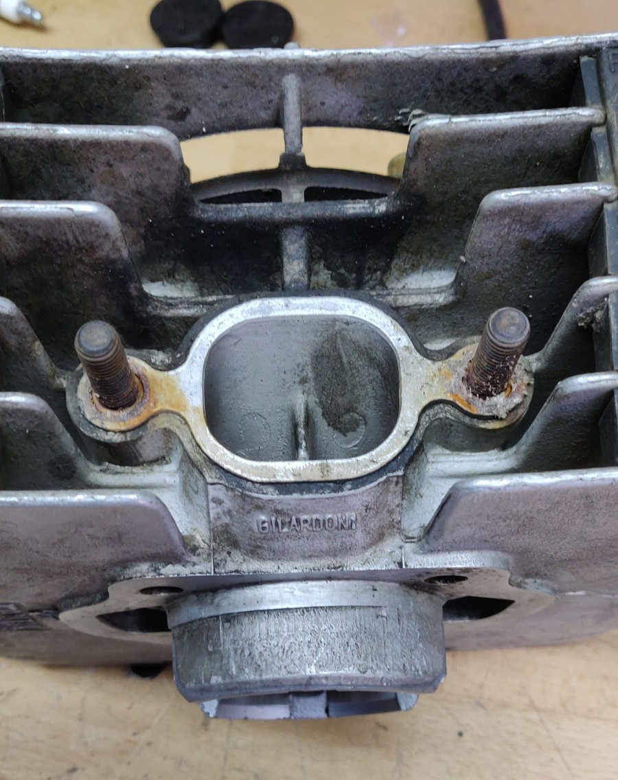

cylindre
Fantic 125 RC TX 260 POLINI
culasse

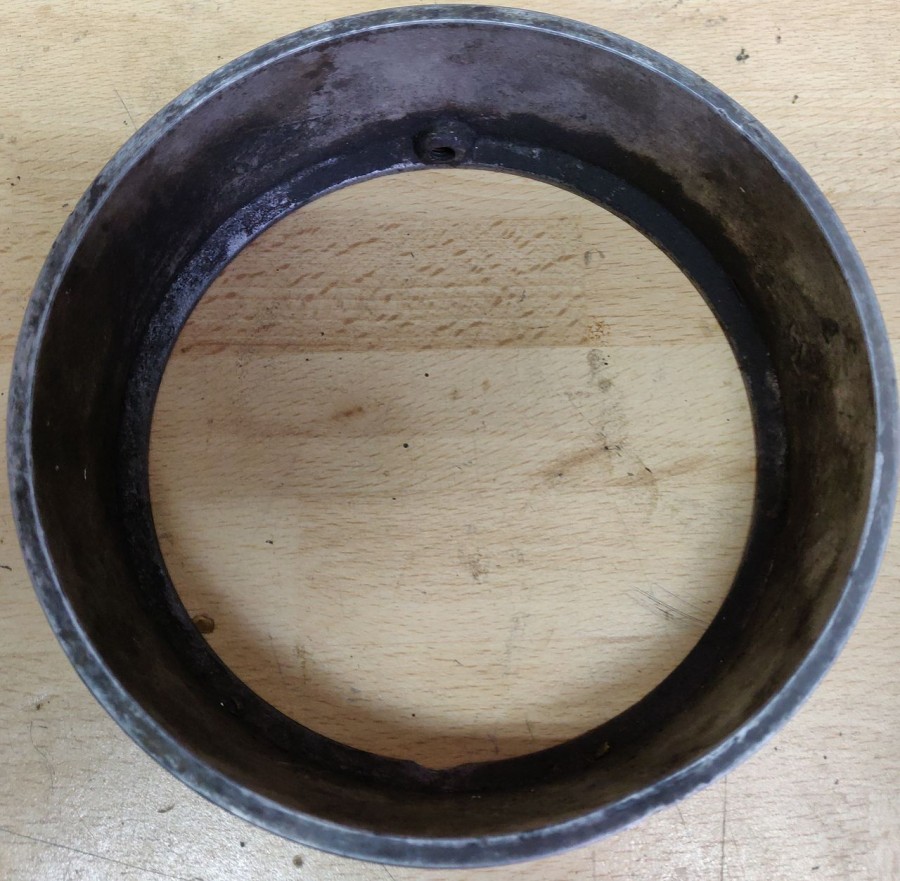

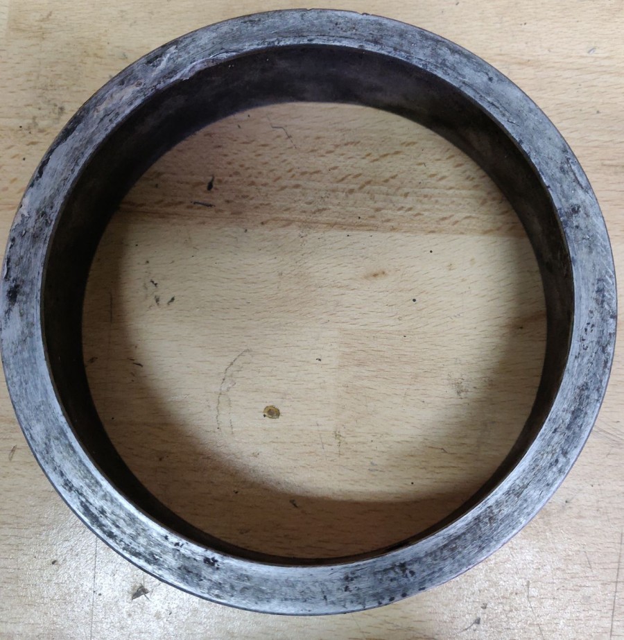

camembert
côté culasse
côté cylindre
la purge en M6

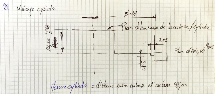

les côtes
cylindre
camembert
la hauteur est pour moi à ajuster après usinage du haut et bas en tenant compte des joints
culasse
les filetages semblent être du pas gaz mais je conseillerai un pas fin
nota : les côtes de profondeur sont prises par rapport aux plans de joints de culasse pour le haut et le bas
les photos ont été prises à réception du colis , donc bien sûr ( pour les malotrus  😉  ) un peu de nettoyage avant prise de côtes

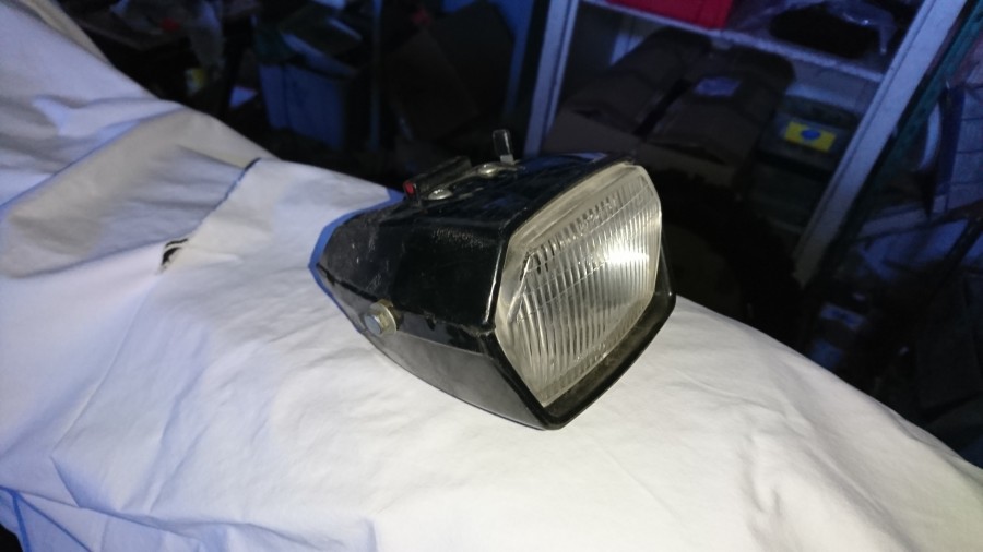

Posté le 19-04-2021, à 13:36

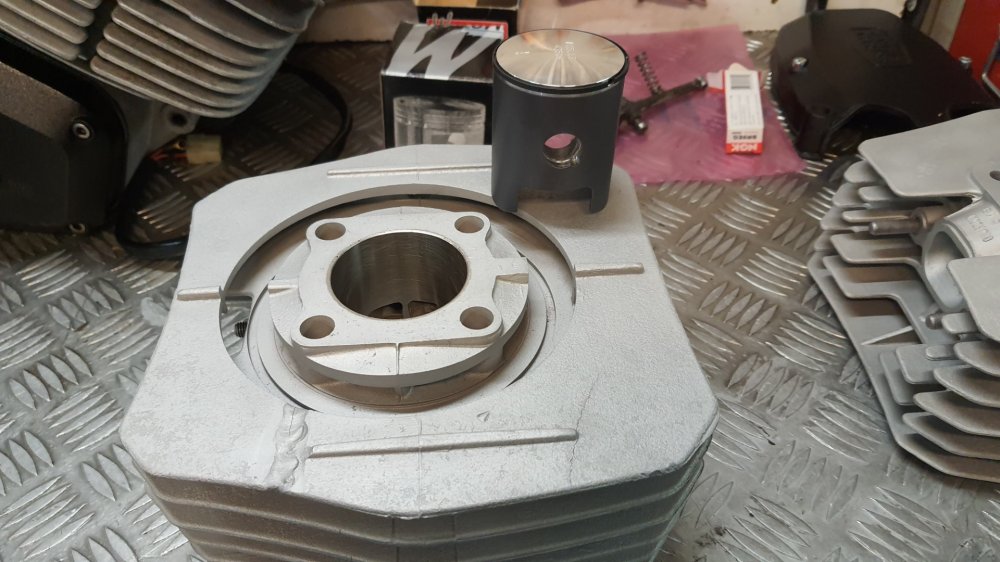

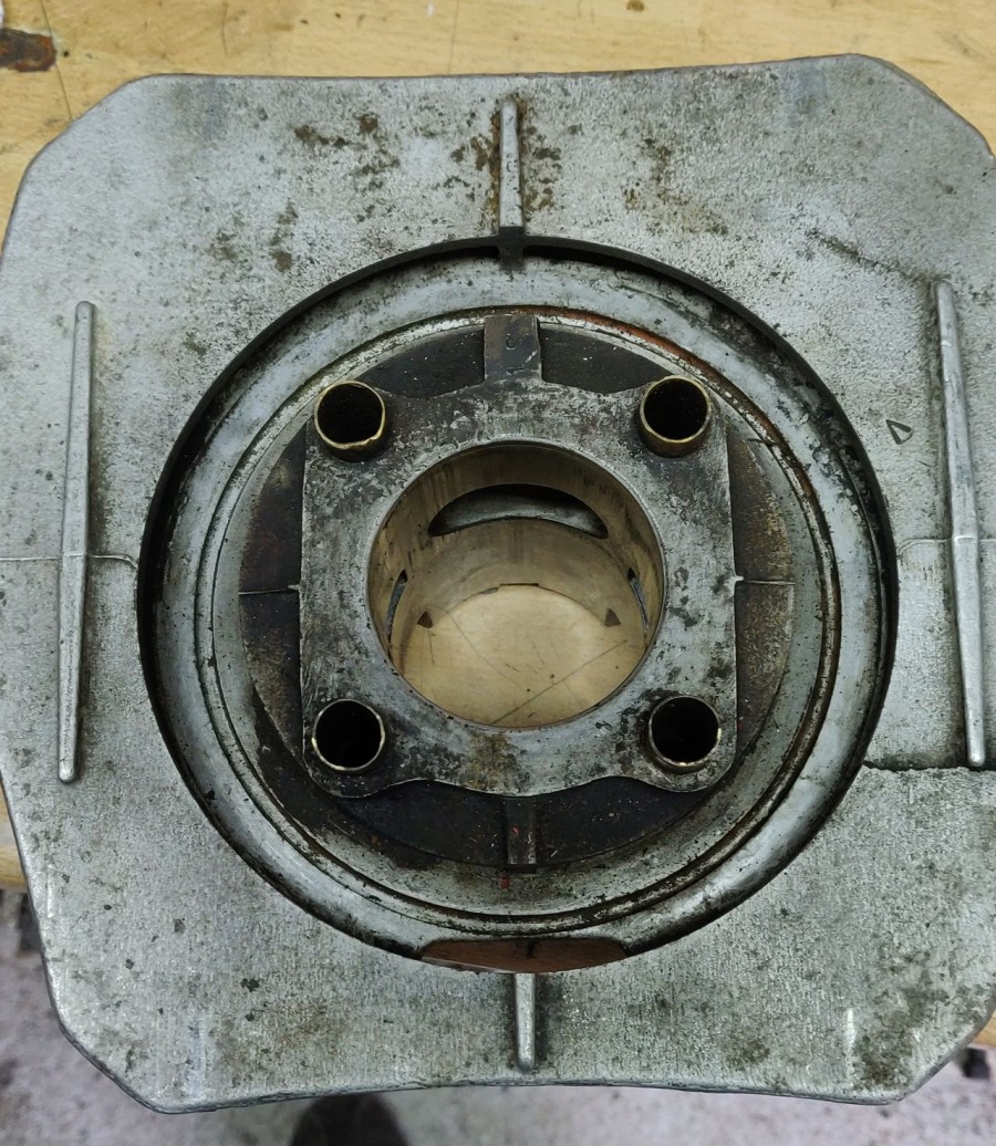

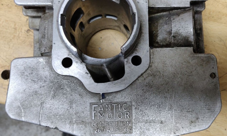

Je suis nul ,j'avais pas suivi l'avancée du post  😳
Joli ce cylindre sur base de FM 260 , y'a du boulot dedans  😍 en plus du travail de refroidissement  😎
De mon coté ,une surprise dans la boite à lettres de mon ami RV  😘
Bon j'espére qu'il n'est pas necessaire de garder tout le bloc ..
sinon va falloir faire des trous pour compenser le poids en plus

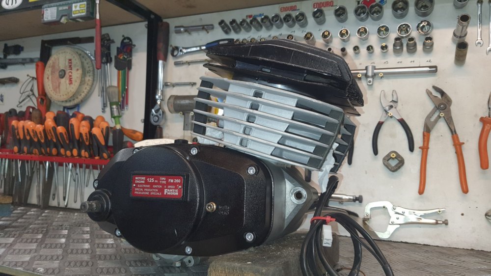

62 ans1313 messages 77 images

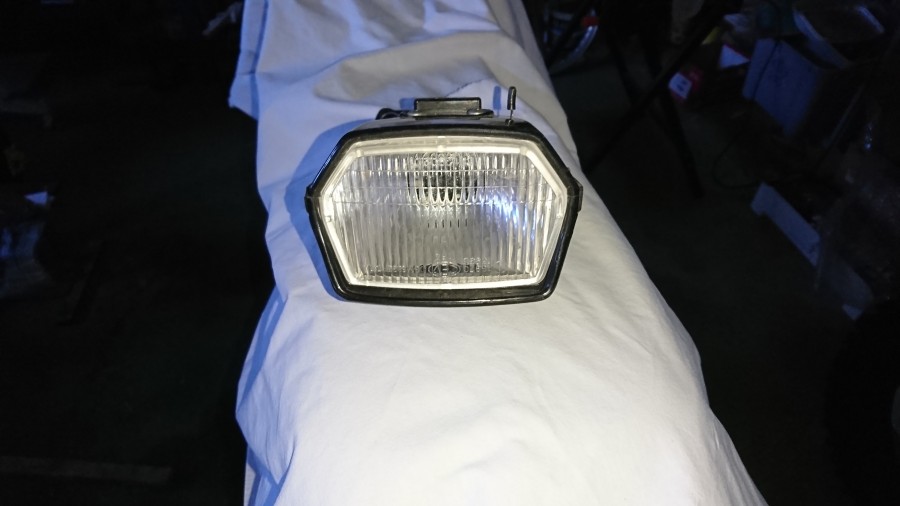

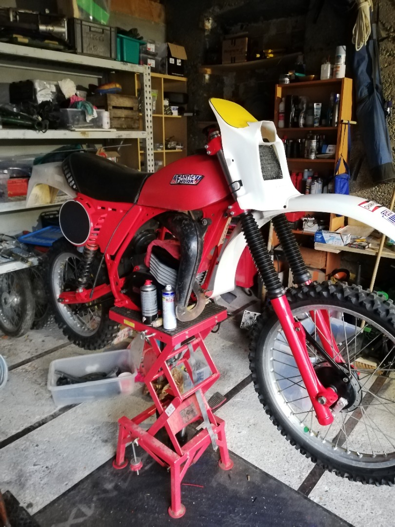

Posté le 06-05-2022, à 14:19
Bonjour, à tous
Celui là roulera au Fantic Days 2022.
Grace à Gégé et Philippe et bien d'autre.
C'est lancé maintenant il faut qu'il démarre. Je croise les doigts.
Moto(s) : FM260
Posté le 06-05-2022, à 14:53
Allez Gilles.  Un grand coup sur la pedale de droite  🙂
