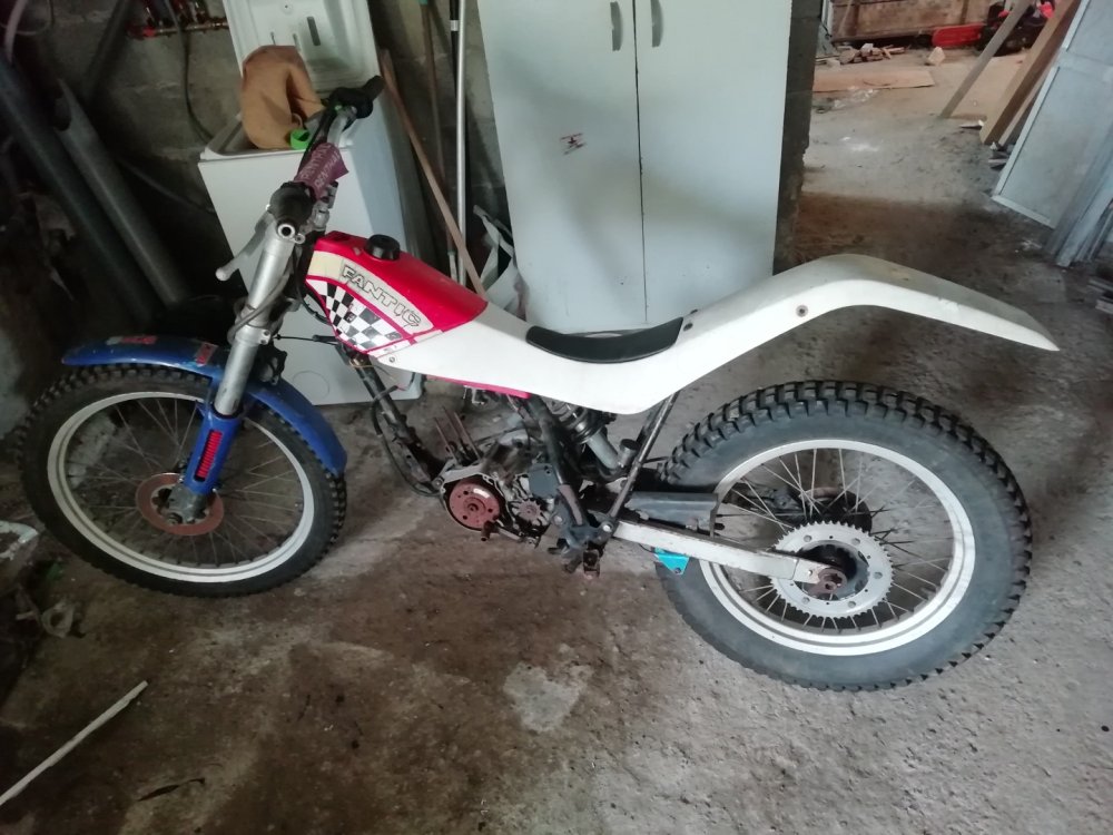

Et je viens donc tout juste ce matin de me dégoter une 80 Clubman (Moteur FM430) dans un état qui.. Disons mérite d'être démonté de A à Z  😄
Elle est pratiquement complète mais en partie démontée, haut moteur dans un carton avec le piston mort (Le cylindre est étonnement nickel), actuellement en cours de démontage intégrale... Mais ça fait bien 4h que je m'acharne sur l'axe de bras oscillant qui été massacré au 2 extrémités (Et j'ai continué dans la même lancé), grippé comme jamais, il résiste le saloupiot !
Enfin, j'ouvrirai surement prochainement un sujet sur sa restauration afin de recueillir vos précieux conseils  😍    (Car la doc de ce modèle semble rare voir inexistante.. !)

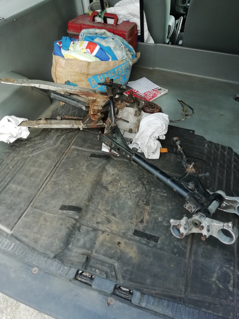

Et actuellement dans le coffre pour tenter de sortir l'axe de bras oscillant avec la presse du boulot demain  😉

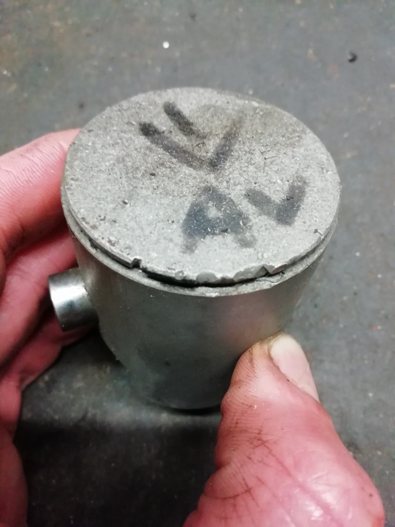

Je regarde les côte de mon piston/cylindre ce soir, sur un malentendu il a déjà été réalésé... Mais j'ai jeté un oeil, les tarifs piquent effectivement  😢
Après je vais regarder de plus près, le piston est pas bien joli mais peut-être réutilisable (Histoire d'essayer de la sauver plutôt que d'abandonner la moto faute de budget), vous en pensez quoi ? 🤔
(Photo prise hier, de mémoire "à par ça" il était plutôt pas mal)
Je pense que ça se tente au pire des cas 😂
(Si les segments dont dispo eux évidemment..)

Piston...direcr poubelle...ou bien tu fais 1 sculpture avec...
Perso...cesr...soit en retrouver une..et en refaire une bien avec les 2..
Soit en effet revente des pièces bon état..pour récupérer la mise..et acheter un fantic en meilleur état..et d'une meilleure côte..

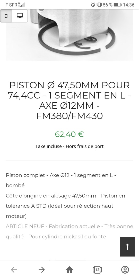

Je vois par contre des piston qui ont l'air d'être en côte origine et en stock sur le site du minéraliste... Je mesure mon cylindre ce soir pour confirmer mais ça a l'air d'être ça... ?

Chez Bosisio, c’est la même référence entre ton modèle de 1995 et les FM430 à moteur minarelli, donc ça devrait être bon !
Faudrait qu’un grand spécialiste de ce moteur passe par ici et te confirme…

Car j'ai mesuré mon cylindre (Au pied à coulisse, je le ramène au boulot demain pour le mesurer plus précisément) mais je trouve 47.50 donc côte d'origine et pour mon piston (Mesuré au palmer lui) 47.43 donc je pense que c'est du tout d'origine, 7 centième de jeu ça me paraît cohérent !
Mais si quelqu'un sait donc me confirmer que ce piston correspond.. Sinon je pense que je vais le commander avant qu'il y en ai plus en stock  🤬      Et je referai une grosse commande pour le reste une fois que j'aurai tout expertisé
Et après facilement 5 ou 6h d'acharnement à base de marteau, chalumeau, perceuse, presse, disqueuse, dremel, marteau, burin, scie sabre et à peu près tout ce que je trouvais de plus bourrin... J'ai finit par avoir ce foutu axe de bras oscillant ! Et surtout sans esquinté le moteur/cadre/bras oscillant  😂  😂       Enfin.. Il y a bien 2 ou 3 léger coup de disqueuse qui se sont perdu mais on fera comme si on avait rien vu  :/
Enfin, vu la tournure que ça prend, je vais donc ouvrir un sujet sur sa "restauration".. Ou du moins sa tentative de sauvetage  👍
