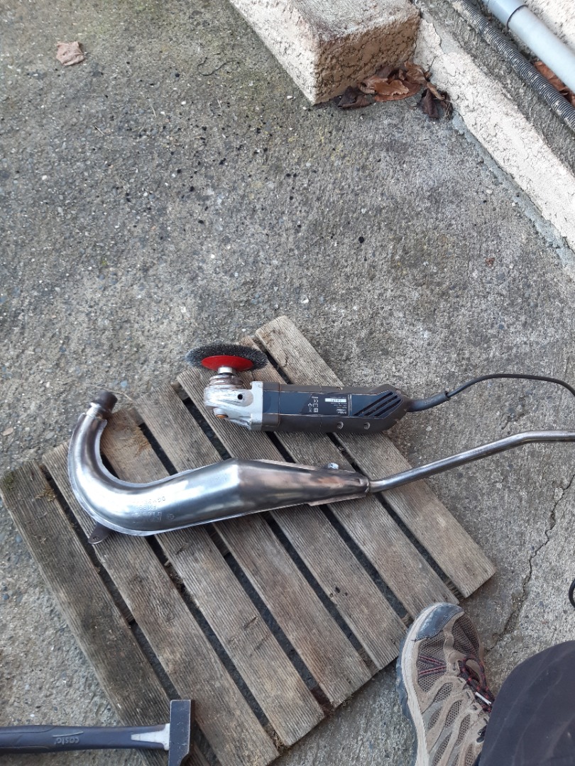

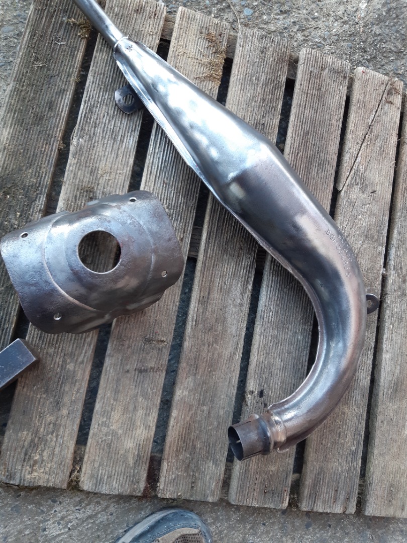

Aujourd'hui ponçage et decalaminage du pot mais il fait trop froid pour peindre.

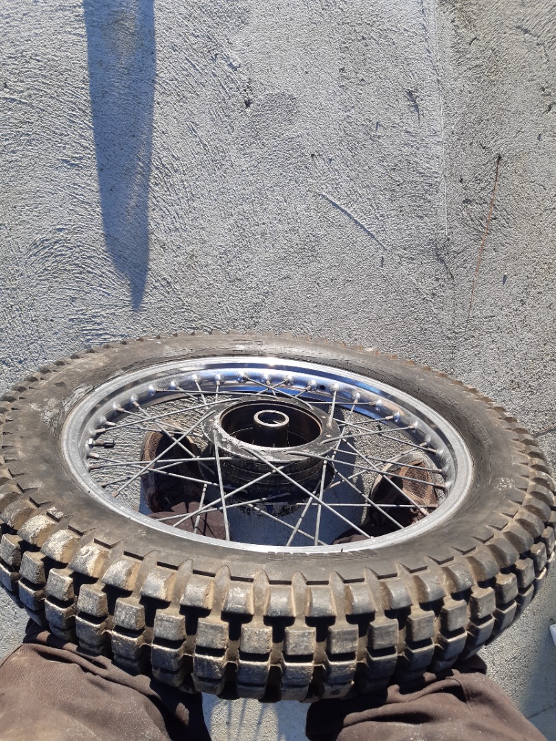

Nettoyage de la roue arrière j'hésite encore à démonter les rayons pour repeindre le moyeu

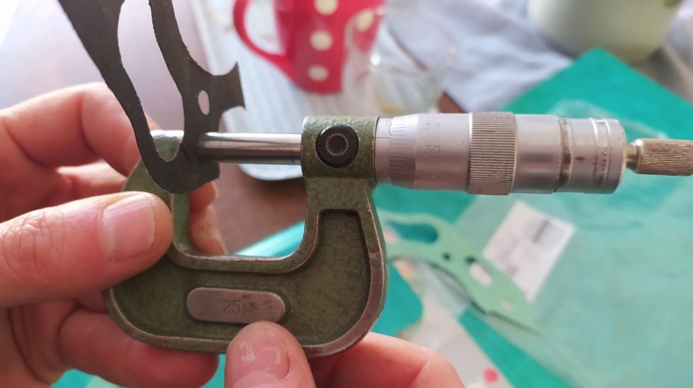

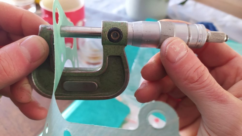

Bonjour, comparaison des épaisseurs des joints carter, le vieux démonté est en epaisseur 0.33mm le neuf est maxi à 0.35mm.
Uniquement 2/100 ème d'écart sachant que le vieux a déjà été comprimé et a déjà flué, je pense qu'il n'y aura pas une grande différence de calage de la boîte.
Je vais regretter ces 2 ou 3 rondelles que j'ai récupérées au fond du carter.😥
Le vieux 0,33mm:
Le neuf acheté à la Bécanerie 0,35mm:
Le vieux 0,33mm:

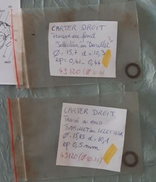

Bonjour Nico. Je ne sais pas si, même en ouvrant les carters bien à plat avec l'extracteur adéquat, les rondelles restent à leur place.

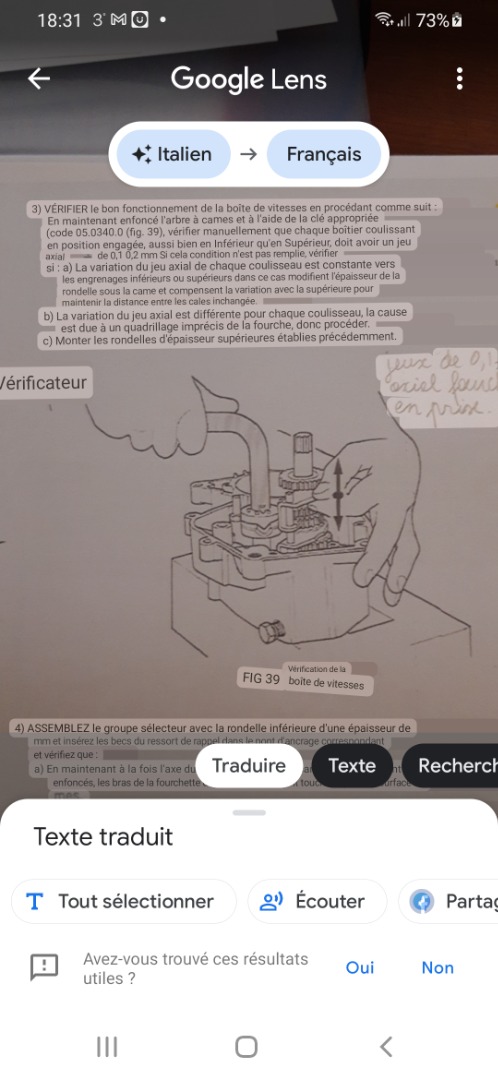

Merci pour le soutien 😕 , en lisant la revue atelier (en Italien - merci google lens) j'ai compris que l'épaisseur des rondelles nominales sous le barillet et sous le sélecteur pouvaient/devaient être adaptées.
Coté barillet il faut garantir un jeu axial symétrique des fourchettes - vers le haut et vers le bas en position engagée - de 0.1 à 0.2 mm si possible.
Ensuite il faut que la fourchette soit affleurante à la came correctement calée en 2nde.
Mes deux rondelles de calage trouvées au fond Diam10x16 font entre 0.41 et 0.45 mm d'épaisseur pour la première et l'autre mesure 0.5mm.
Le calage nominal carter droit étant préconisé à 0.4 mm pour barillet et sélecteur.
Si le barillet est rehaussé de 0.1 mm il faut alors rehausser aussi le sélecteur à supposer qu'il soit "parfait".
Comme je n'ai qu'une rondelle qui est à +0.1mm par rapport au théorique je vais supposer que c'est uniquement le sélecteur qui a été réhaussé.
Bon ça fait beaucoup de suppositions mais en tout cas je vais commencer dans cet ordre car j'ai pas mieux en tête et surtout je vais me faire confirmer par mes collègues Italiens que j'ai bien compris car la traduction automatique a ses limites.

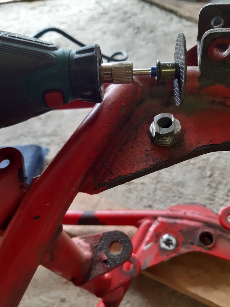

Nico 11 a écrit :Et oui stage Dremel ce week-end du coup commande de petites fraises en carbure de tungstène, commandées dimanche reçues lundi!!! C'est le projet qui me permet d'étoffer un peu l'atelier, semaine dernière c'était decapeur thermique aussi, faut dire que j'ai deux ateliers à 160km l'un de l'autre j'ai beaucoup de choses en double...
Bonsoir Nico
Pourrais tu me dire où tu as trouvé ces fraises 👍
Merci d’avance 😉
Lionel
LP
Bonsoir Peduzzi
Acheté sur Amazon
Yakamoz 10 pcs Double Coupe de Tungstène Burres Rotatives en Carbure Massif En Acier Set 3mm Queue Foret de Torsion de Tiges Pour Outils Rotatifs Dremel www.amazon.fr/dp/B071QX8TFT/ref=cm_sw_r_ap...
Acheté sur Amazon

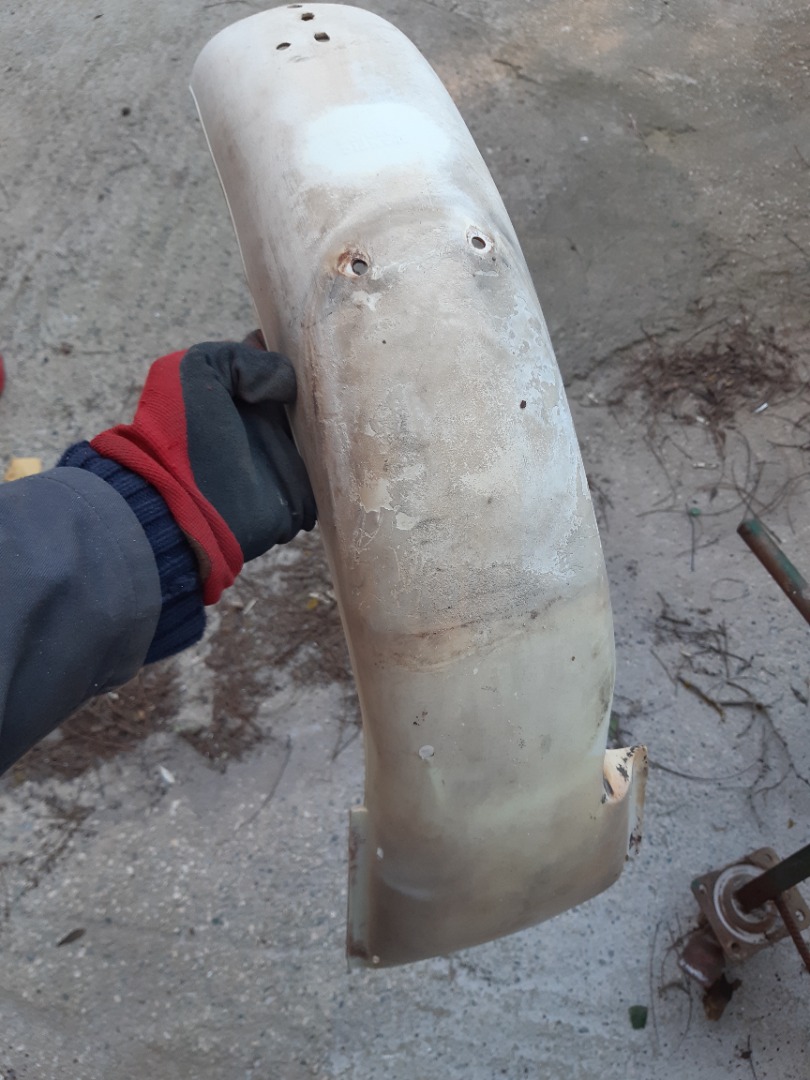

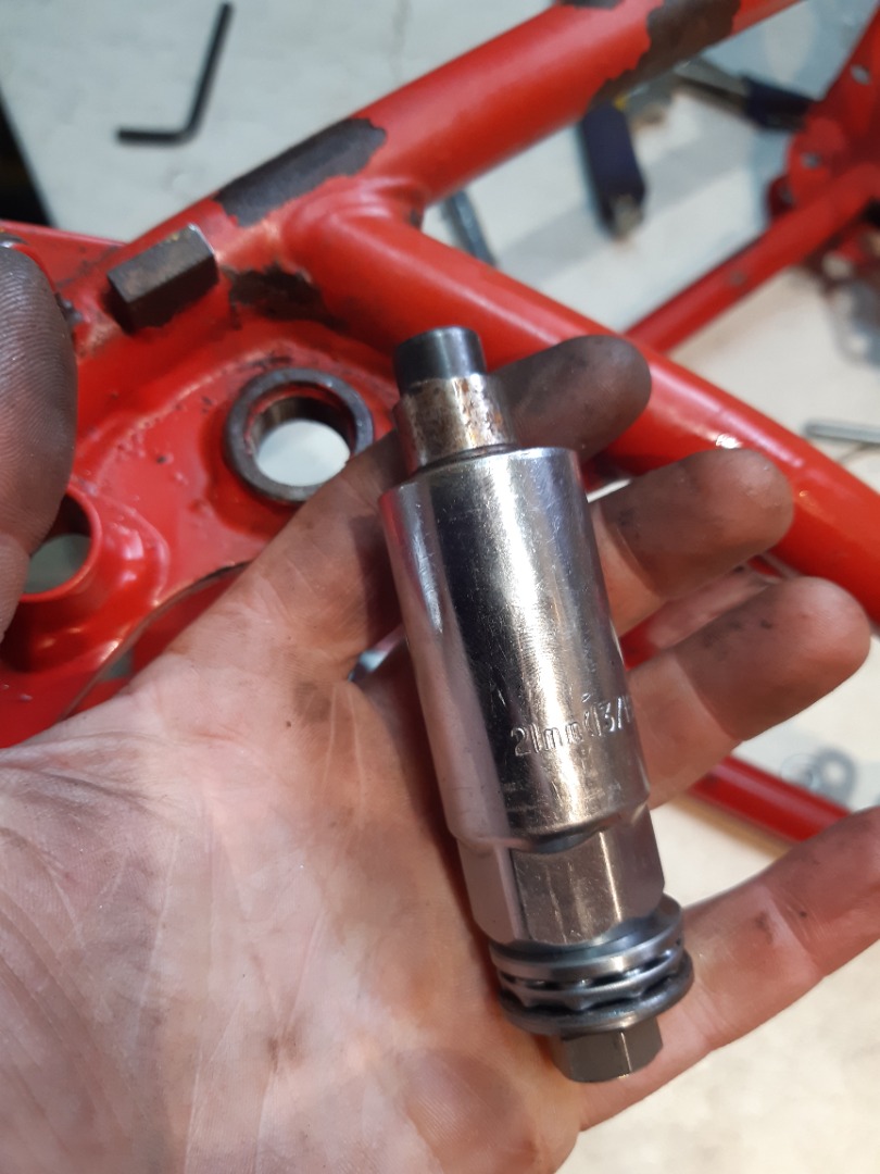

Ce weekend end l’objectif c’était de dénuder le cadre pour être prêt pour la peinture. Il m’a donné un peu de fil à retordre.

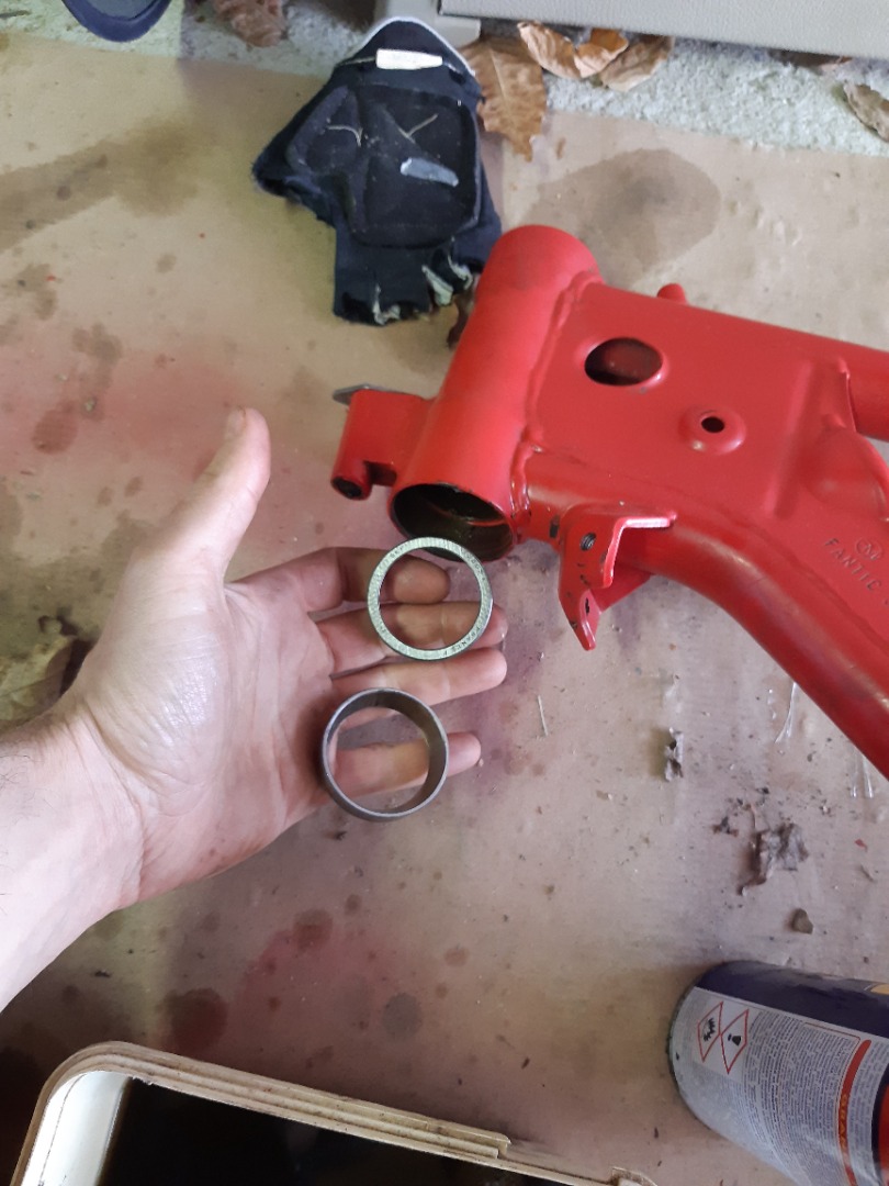

Tout d’abord démontage des cuvettes des roulements de direction, plutôt simple.
Ensuite meulage de l’axe du bras oscillant, ça va à peu près mais ensuite galère pour sortir les deux morceaux. Il n’y avait aucune chance que cela vienne à la clé vue l’énergie qu’il m’a fallu pour en venir à bout.

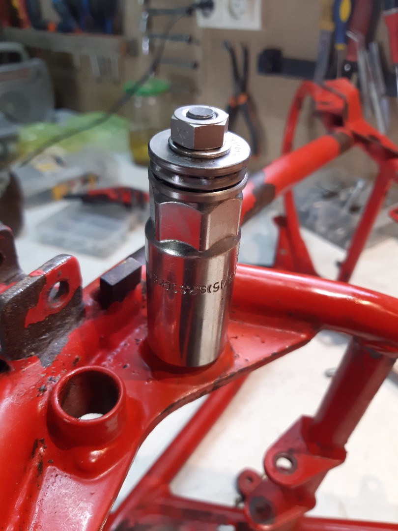

Coté six pans montage d’un extracteur, le premier fait avec une vis bas de gamme à cédé, le filetage c’est cisaillé. Je suis passé à de la vis de course 12.9 et écrou de course, c’est venu. Petite astuce la butée à bille bien pratique.
Coté filetage un peu plus compliqué,
1ere tentative faire deux méplats pour y passer une clé mais rien à faire
Deuxième tentative à l’extracteur toujours rien à faire après quelques coups de marteau sur la clé....
Dernière tentative, mise en place de la perceuse à colonne, perçage à 11mm, puis perçage à 13 mm.
Quelque coup avec tournevis et marteau et c’est enfin sortie.
Ca fait pas beaucoup dans le weekend end mais un grand pas de franchit…

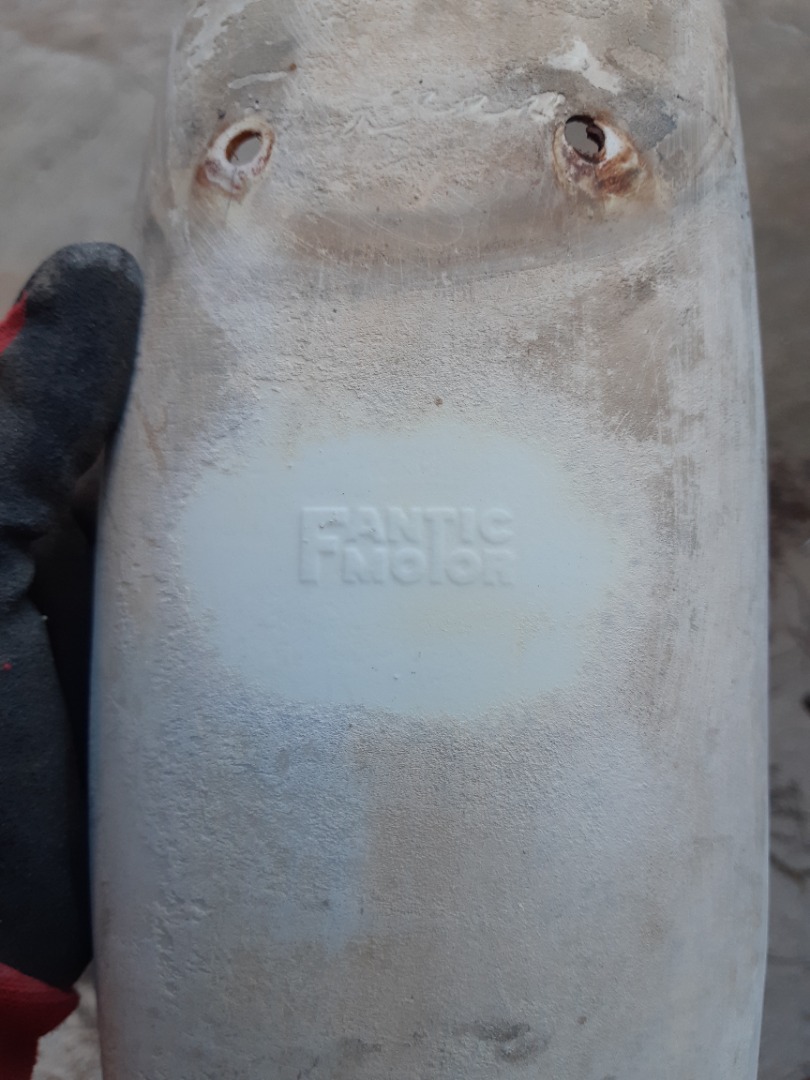

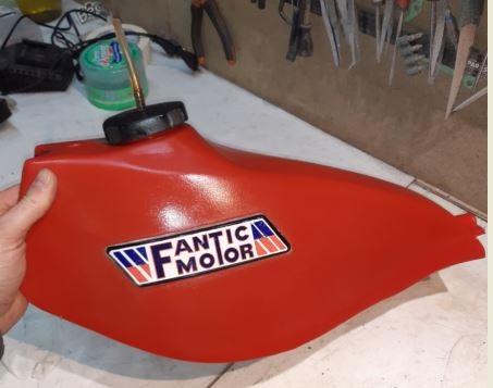

Ensuite rien que pour le plaisir, nettoyage du bidon qui était devenu tout blanc, Pierre D'argent, brosse montée sur la perceuse et substitue de White Spirit qui ravive bien les plastiques, j'avais découvert ça sur une canne à pêche en carbone par hasard...

👍.....tu t'es bien débrouillé....cesr souvent galère l'axe de bo..
Bien le roulement en extracteur maison 👍
Oui le White c'est très très bien pour les plastiques.....👍...et on peut même l'améliorer ! 😉
Comment on améliore le White?
dans mon cas j'ai utilisé le substitue de White vendu en supermarché il est très épais et laisse la surface un peu grasse.
