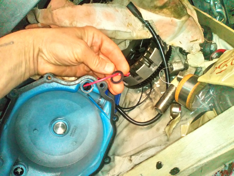

Du coup, il y’a bien une rondelle  😕
démontage bloc moteur 241
Sur mon moteur ouvert, elle doit se promener...
Je regarde aussi ce que je peux avoir pour te dépanner !

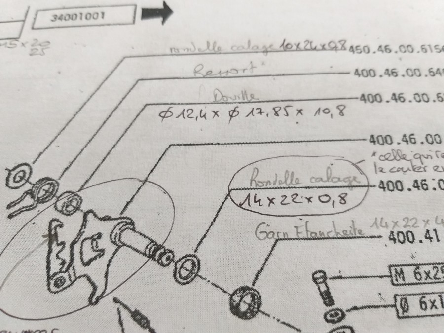

Posté le 11-04-2021, à 09:15
Salut.
Voilà les cotes des fameuses rondelles...
Mêmes épaisseurs sur 2 moteurs différents 300 / 303

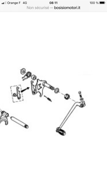

Posté le 11-04-2021, à 09:18
oui thierry 71 j'ai vu hier soir sur les fiches de bosisio qu'il y avait bien une rondelle,merci de regarder de ton coté si tu as quelque chose qui pourrait correspondre ,moi je vais re  rechercher ou elle a bien pu passée .

Posté le 11-04-2021, à 09:21
Elle est pas tout simplement restée collée dans le carter d'embrayage  🤔  🤔
Un grand classique.
Posté le 11-04-2021, à 10:56
Exact... Suffit de regarder... 😀
désolé... Ya bien une 14/22/0,8...

Posté le 11-04-2021, à 19:43
Bon , rien trouvé dans mes pièces  😕
Sur Google, tu cherches : rondelle de calage din 988 :
www.visseriefixations.fr/rondelles-circlip...
