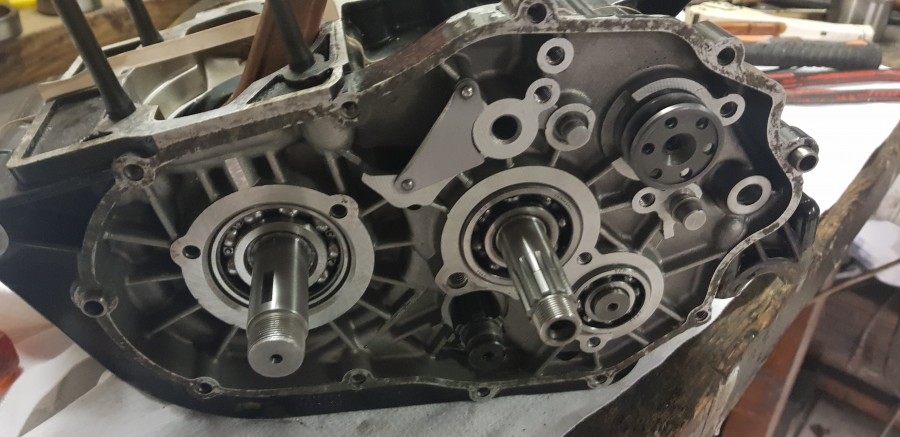

bonjour tout le monde je suis en train de remonter les deux carter une question le joint en papier me parait pas trop épais, pochette officiel achetée chez bosisio motori.faut'il en plus y mettre du joint bleu ????
merci pour votre aide...
Posté le 11-03-2021, à 18:36
Bonsoir
Pas besoin de mettre de la pâte à joint en plus !
Le joint papier est suffisant, et si çà vient de chez Bosisio, c’est sur que c’est le bon  😉

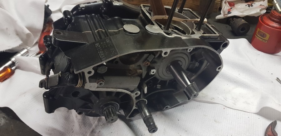

j'ai essayé de d'accoupler les deux carters il doit y avoir quelques choses qui coince quelque par il manque 1,5cm et je ne veut pas forer. ???
je m'y remet dès que j'ai un moment ,pas trop le temps pour le moment.
merci a tous.
72 ans4949 messages 1515 images
Posté le 12-03-2021, à 18:21
il faut lire forcer bien sur et non forer....
Posté le 12-03-2021, à 19:27
1,5 cm , c’est à peu près ce qui rentre en force de la partie du vilo dans le roulement !
C’est normal que çà force au montage.
Moi je commence en mettant des vis plus longue, et je serre progressivement en gardant les deux carters bien alignés !
Et ensuite tu finis avec les vis d’origine !
Le mieux, c’est d’avoir un outil spécial pour tirer le vilo !
Quand tu as refermé tes carters , le vilo aura sûrement du mal à tourner, car il sera plaqué sur le roulement !
Il faut mettre un coup de maillet en bout pour le libérer et ensuite vérifier le centrage dans les carters avec un jeu de cales d’épaisseur !

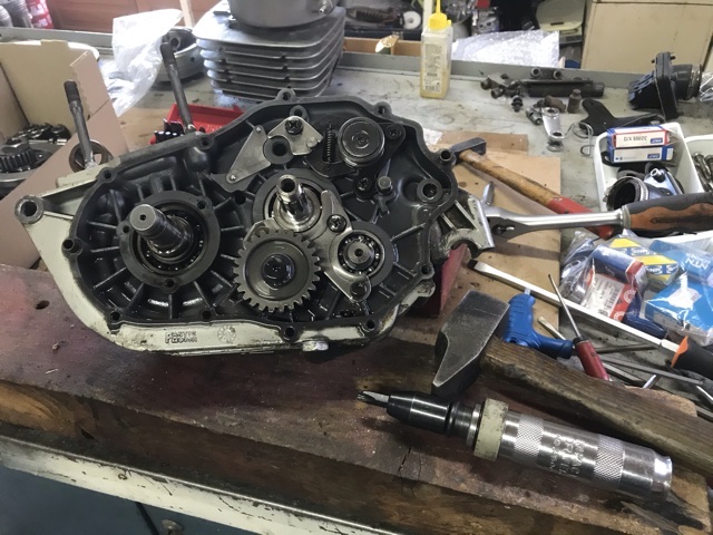

c'est bon j'ai assemblé les deux carters bien centrer le vilo avec les cales,par contre j'ai l,axe de selecteur qui se balade ,j'ai pas insisté mais sur le coup j'ai eu peur qu'il sorte.
c'est normale????

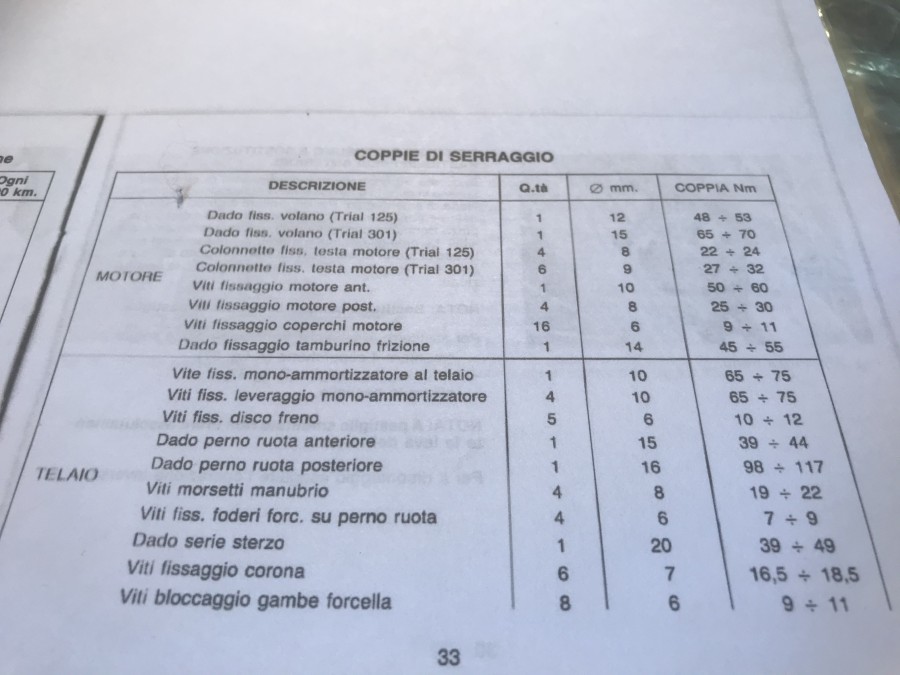

y a t'il un couple de serrage pour les vis qui réunissent les deux carters?
merci a tous...

Posté le 15-03-2021, à 11:15
Couple de serrage pour les vis de carters : 9-11 Nm.
Pour l’axe du sélecteur, il aurait fallu remonter toute la partie avec le rocher du kick avant fermeture :
démontage bloc moteur 241
Surtout pour immobiliser l’axe du kick en rotation pour garder la bonne position de la plaquette de butée du ressort !

Posté le 15-03-2021, à 17:23
voila j'ai trouvé la solution "j'ai re démonté"
une question le ressort de rocher de kick travail juste transversalement il suffit que la pièce se déporte quand le kick est actionné.le ressort n'a pas une position vraiment précise???
Posté le 15-03-2021, à 18:30
Il n’y avait pas d’autre solution  🙄
Pour le ressort du rocher , oui pas de position particulière !
Posté le 15-03-2021, à 18:38
Et vérifie bien que ton kick fonctionne correctement et que , boîte au point mort , les arbres tournent librement !
Si ce n’est pas le cas , c’est que la plaquette du ressort frotte sur le pignon...
C’est le point le plus difficile dans le remontage des moteurs Fantic !

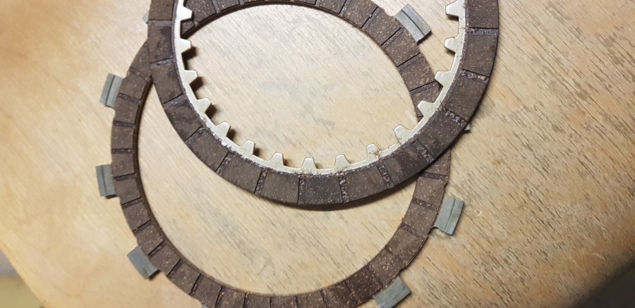

salut tous le monde ,encore un ptit doute,j'ai donc acheté un embrayage chez bosisio il se trouve qu'il y a un disque qui n'est pas comme celui qui était monté d'origine ,je m'explique, d'origine il y a 5 disques lisse cranté a l'intérieur  du diamètre,et 5 disques ferodo,sur celui qui m'a été livré il y a bien 5 disques ferodo, mais seulement sur les 5 disques lisses le 5iem a du férodo d'un coté ???
je le met ou celui ci en 1er ou a la fin et le coté ferodo de quel coté???
ci joint quelques photos
et bien sur MERCI...
Posté le 30-03-2021, à 11:20
Alors , tu commences par le disque différent, côté garni au fond !
Et ensuite tu continue avec un garni complet !
N’oublie pas de faire tremper dans l’huile tous les disques garnis au moins une nuit  😎

Posté le 06-04-2021, à 17:16

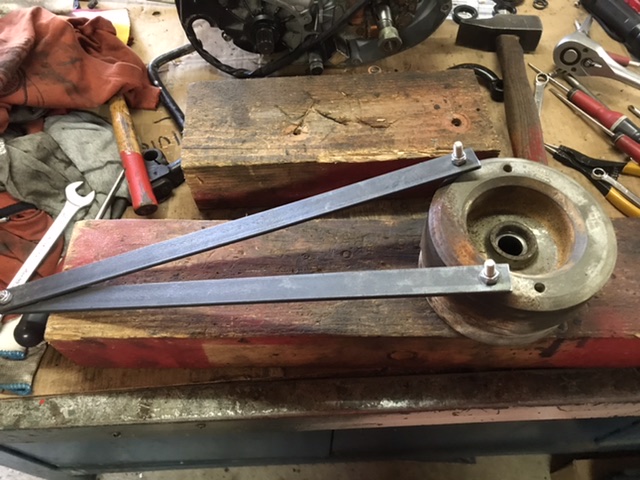

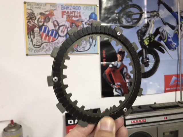

bonjour tous le monde ,encore deux trois petites questions ,quel est le couple de serrage de la culasse ,j'ai aussi un problème pour serrer l'écrou de 24 de la cloche d'embrayage y a t'il un truc pour immobiliser tout ça ??? .ainsi que pour l'écrou du volant magnétique.
merci a tous...
Posté le 06-04-2021, à 18:59
Pour le 241 , même couple que le 301!
La culasse en italien, c’est testa  😉
Pour le serrage de l’ecrou de la cloche, vu que tu as tes anciens disques d’embrayage, tu prends deux garnis et un lisse , et tu les fixes entre eux avec trois rivets après les avoir percé ensemble !
Çà te fera un outil pour immobiliser la cloche avec la noix :
Pour le volant, un outil facile à faire aussi :
Sinon, clé à choc au max  😉
