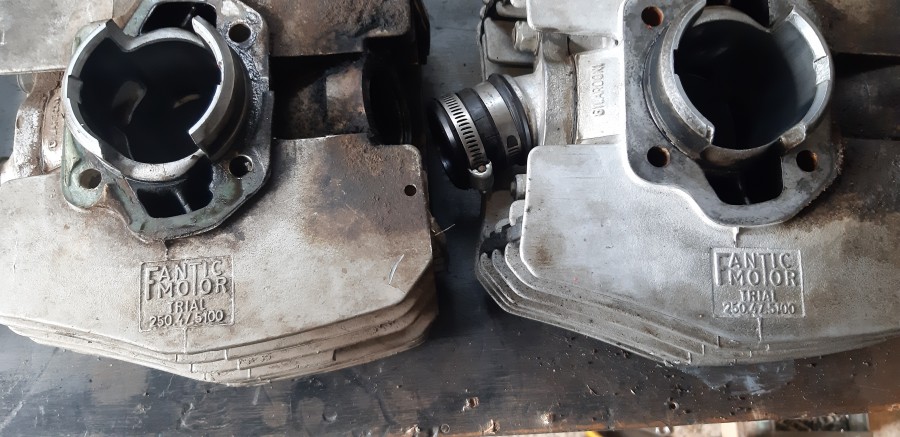

Oui,j'ai regardé un peu les tutos,je vais affiner.
Une photo des 2 cylindres,c'est tout bon

Beubeugne steph a écrit :
T'as plein de tutoriels pour ces vérifications basiques.....
Pour répondre à Thierry...il me semble que Chris parle du montage d'un haut moteur 200 à la place du 125...au site historique..
De mémoire...ya en effet un ajustement à fignoler à la lime...pour parfaire
l emmenchement..bas cylindre 200 avec la boite prévue 125 cc...
Je pense que c’est le montage du cylindre de 200 sur les 125 RC enduro !

bonjour, je crois pouvoir t'aider, j'ai un cylindre piston neuf de 125 trial de 1979/1980. je l'avais acheté en Italie il y a 10 ans croyant que c'était un enduro......
appelle moi lundi, je vais le chercher.

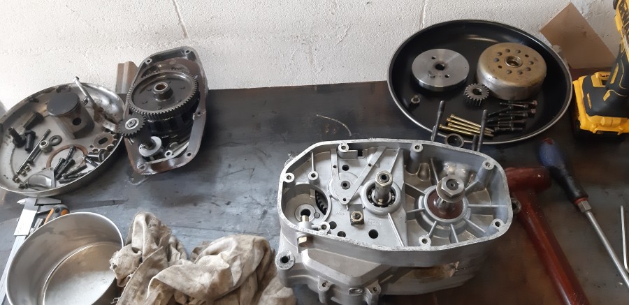

mais je vais aller tondre ma pelouse maintenant, et j'ai vu un post refection  moteur pour zyeuter la séparation des carters ,je voudrais pas y aller à la mode bourrin....
Posté le 26-09-2021, à 17:58
Les pistons neufs ont différentes cotes !
Si tu ne mesures pas ton cylindre et que tu ne prends pas le piston neuf avec la bonne cote , tu n’auras pas le bon jeu cylindre/piston !
Et tu risques, soit la casse , soit le serrage...
Posté le 26-09-2021, à 19:34
J'ose espérer que lorsqu'il  a acheté  piston cylindre le vendeur lui a donné  les bon apairage.mais comment le savoir sans mesurer les deux éléments  en les ayant sous la main.
J'ai tout ce qu'il faut pour mesurer,et sur le net on doit certainement trouver un tableau avec les ajustements corrects
Posté le 26-09-2021, à 19:41
J’ai lu trop vite ! Je n’avais pas vu que c’était un ensemble cylindre et piston !
Je croyais que c’était un piston neuf tout seul  🤭
Normalement sur un cylindre neuf , tu dois avoir le piston en cote d’origine !

salut à tous, je vous ai pas abandonné après vous avoir saoulé avec mes questions et demandes de renseignements, mais je suis cloué à la maison depuis mes derniers messages pour une cruralgie et deux hernies discale.
je refais un peu surface, je vois le chirurgien la semaine prochaine , mais ça va mieux.
pas beaucoup d'avancées du coup,
j'ai juste et c'est beaucoup, reçu cylidre piston de danielt.  c'est stocké en attendant des jours meilleus

j'ai commencer à zieuter une bielle chez bosisio, pour faire du bon boulot avec le cylindre neuf 😍
