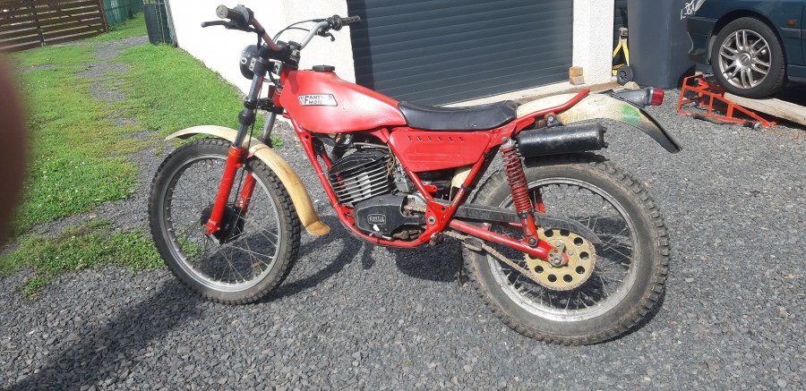

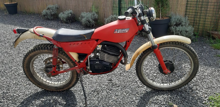

Bonjour à  tous,ben du coup je viens de ramener un petit TX 250 de juillet 80 dans un état assez correct comme ça le 237 pourra faire causette avec.
Quand ma femme va le voir,c'est certainement  ce qu'elle  va dire

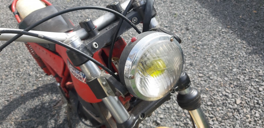

Quelques photos,je pense le phare pas d'origine,et me manquerait le couvercle de boite à outils.ça se trouve?

Posté le 17-09-2021, à 21:43
Impeccable... T'as la carte Grise ?
Elle graisse trop....... ( garde boue arriere)..
Posté le 18-09-2021, à 07:06
Oui,carte grise en regle,il faut que je fasse spy de fourche,roulements de roue arriere,revoir le freinage et remplacer la pédale de frein hs,et surtout que je la démarre pour entendre le bruit du moteur car immobilisée  depuis un temps certain.
56 ans156156 messages 2323 images
Posté le 18-09-2021, à 10:01
Très bonne base  👍

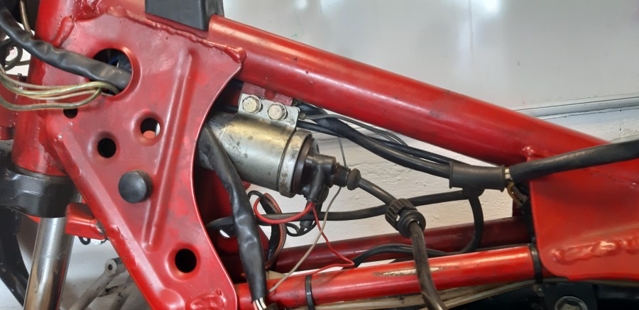

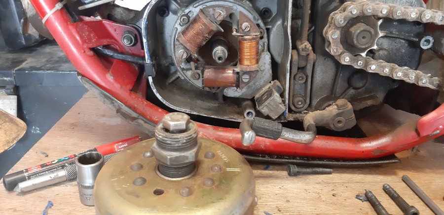

Toujours pas top cet allumage.quelqu'un aurait  il les données  pour contrôler stator et bobine ?
Un malheur n'arrive jamais seul...+ 1 TX 250
La bobine se trouve t elle en neuve,refabrication ou adaptable?
Sur un autre post,je vois parler d'un allumage millénium, adaptable à cette machine?
Posté le 22-09-2021, à 07:16
pour la bobine ,tu peux monter une bobine ducati  de 50 moteur AM6 "moderne" .

Salut yaggy.. Tu vas trouver ton bonheur à tes questions, en tapant les mots clés sur recherche..
Ya plusieurs post qui parlent des valeurs, des remplacements...
N'oublie pas, que ces Allumages, sont faiblards, pour apercevoir une  étincelle....VIVE... au coup de kick
Si ton moteur ne démarre pas, cesr peut-être tout simplement que le haut moteur n'en peux plus...
Dans ce cas....les moteurs finissent par démarrer à la poussette.. ( pzs assez de compression, mauvaise explosion, suintement intensif sortie pot)
A ta place, je démonté à minima le haut moteur.. Vérification du jeu de bielle, du jeu piston cylindre, état du cylindre, deczlaminage du pot,
Bougie neuve, un coupe circuit, vidange boîte.. Démontage nettoyage vérification des gicleurs pointeau, réglage niveau flotteur, filtre à air propre ou neuf...filtre de réservoir et réservoir vidés...nettoyés..mélange frais...
Et dans ce cas, d'un moulin correct...même l'étincelle dansi d'origine démarrera ton moulin......
Bref une révision minimale, avant de faire une fixation sur l Allumage..... 👍

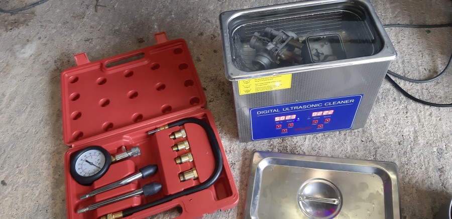

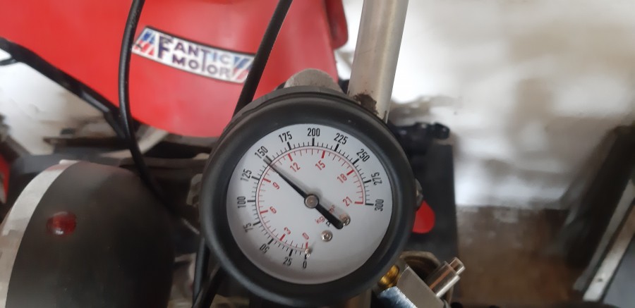

Et avant d'ouvrir  le moteur,je me suis fait prêter  un compressiometre,vous en pensez quoi?

Attends d'autres avis...mais le mien de bricoleur touche-à-tout..
Un haut moteur de 2 temps, c'est facile de demontage et voir de visu...et pouvoir faire des mesures...c'est je pense mieux que des chiffres..dune compression à froid, avec de l'huile plein la segmentation, et sûrement du calzminage en calotte et culasse...
Ca te donne une indication positive.. (10,2 bars).. ...mais si ça se trouve.....c'est très moyen..
Le compressiometre c'est bien....pour.du 4 temps plus compliqué à démonter...et donne une bonne idée...de l'état du moteur mono ou multi cylindres.. ,en comparant moteur froid et moteur chaud...
Le rapport volumétrique du tx, doit zoner sur 12 volumes compressés en 1..qui devrait correspondre à environ 12 bars...maïs moteur neuf, chaud et parfaitement propre...
Donc...je te dirais...de mon modeste avis...
Demonte....et fait une analyse autre qu'une mesure....je pense....très aléatoire...
Posté le 23-09-2021, à 09:47
Oui,oui,je veux démonter de toute façon, mais ayant le compressiometre à dispo,ça me permet de mettre un etat sur un chiffre,et aussi par curiosité  et culture personnel de refaire  la même  mesure au remontage et de faire une comparaison

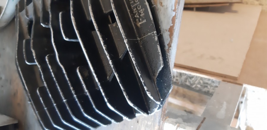

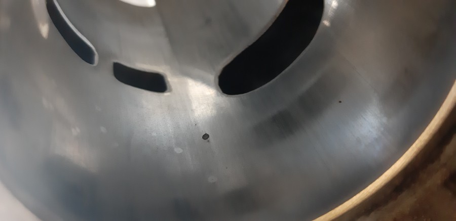

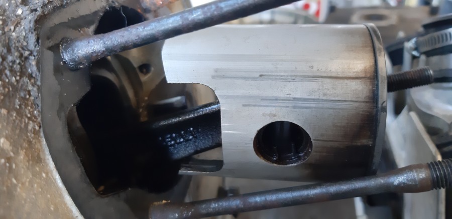

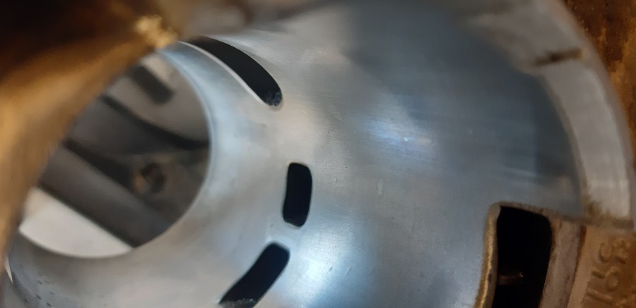

Bon,c'est moins bien que prévu,pas mal de marques sur le piston,et le cylindre a quelques traces pas catholiques ,et surtout un petit trou que l'on voit sur la photo,est ce un cylindre chromé ?
Quels sont les solutions qui s'offrent à moi.
Une occas, mais je suppose pas simple à  trouver
Refaire le cylindre,avez vous une idée  du coup et faisabilité ?
Et est ce que par hasard les Fm 237 et 250 partagent les mêmes cylindres culasse(la mienne manque un petit bout d'ailette) car ma 237,stockée  en caisse n'a pas un mauvais cylindre.

Pour ton haut moteur, vu tes photos, pour moi, c’est mort !
Si l’état du traitement nikasyl du cylindre avait été correct, il aurait fallu mesurer le jeu cylindre - piston pour voir l’usure ! Vérifier le jeu à la coupe du segment !
Mais sur un moteur de 30 ans , sauf si le vendeur a des factures, en règle générale, c’est usé !
Tu as regardé le jeu dans la tête de bielle et les roulements de villebrequin ?
Pour ton cylindre, oublie l’occasion, tu risques de ne pas trouver mieux que ce que tu as !
La solution, piston neuf et traitement nikasyl :
Piston dispo chez Bosisio en Italie pour 220 euros !
Traitement nikasyl pour environ 300 euros !
Si ton but n’est pas de faire une moto neuve, mais seulement roulante, tu peux toujours essayer de remonter tel quel pour voir ce que çà donne avant de faire de gros frais !!!

Oui, ya du bobo..et c'est mieux de voir de visu...que de faire 1 confiance aveugle à des chiffres..de manomètre..
Comme Thierry t'as indiqué...tu as 600 euros à sortir pour avoir du très bon état...
Ou bien..trouvé du doublon...en meilleur état...voir adapter du meilleur avec du meilleur...histoire d'avoir un trial en état correct pour du loisir......à toi de voir selon ton choix et ta bourse...
