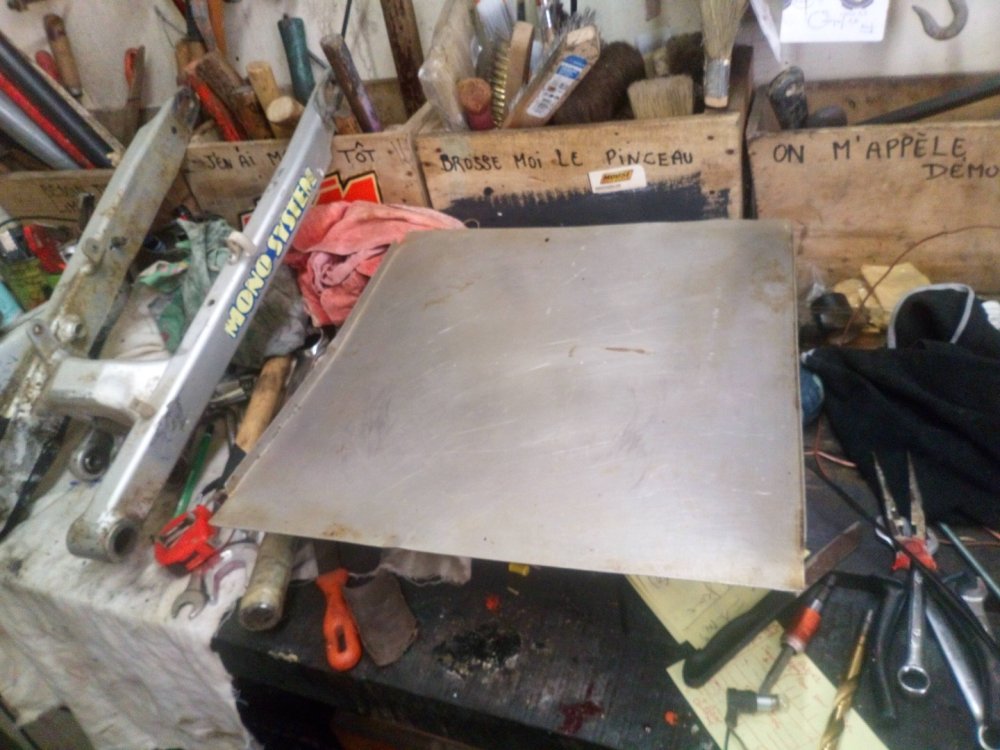

J'ai fouiné, ds mon bazar...et jzi trouvé 1 plaque de cuisson four, pour pizza..
Quoi de mieux, pour enfourner 1 chaîne de bitza, qu'une plaque à pizza !!??  🙂

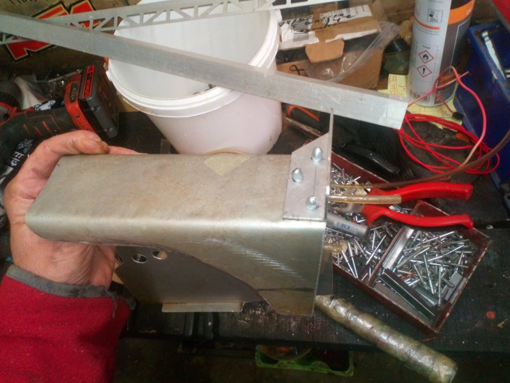

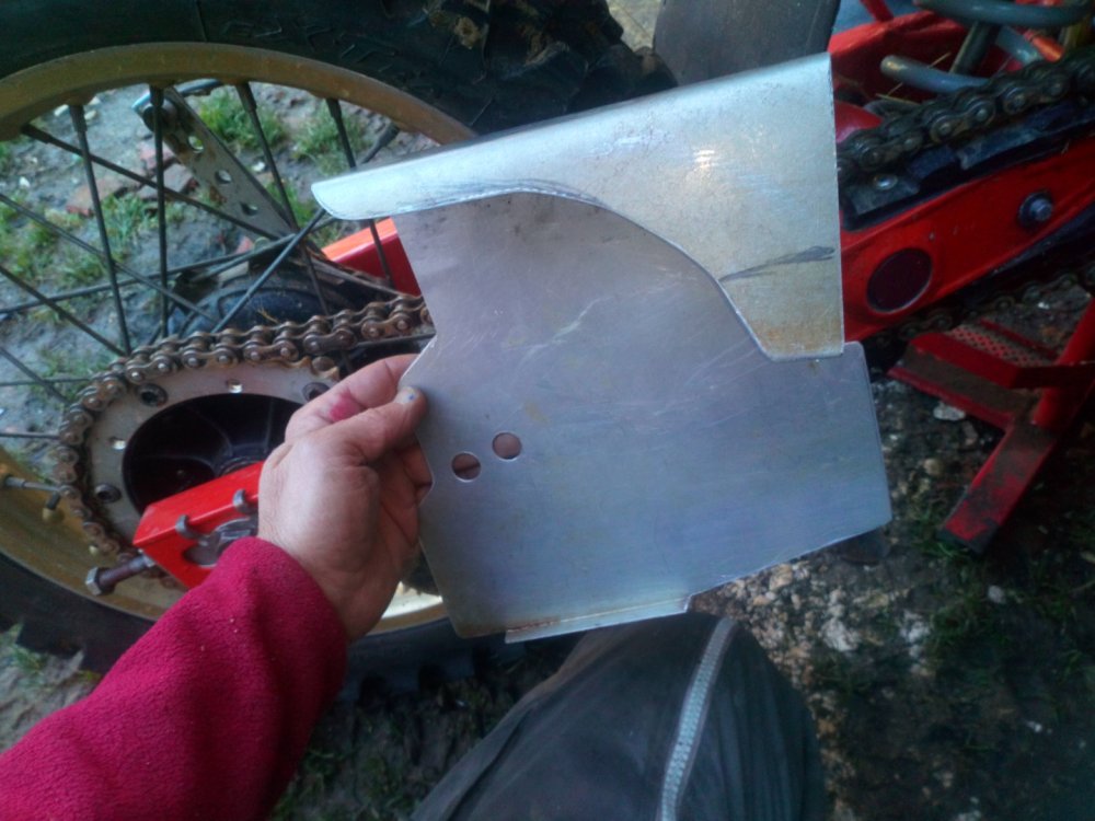

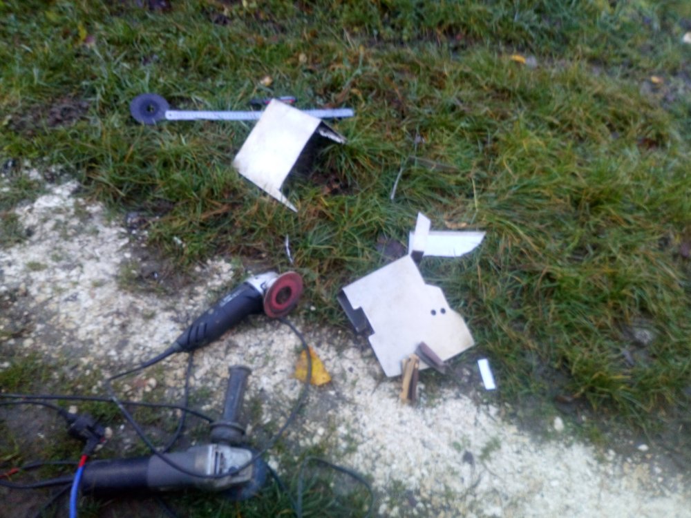

La ptite plaque à pizza se transforme..
UNE BITZA SVP...... pour le fun.... .la YAMTIC 250 YK

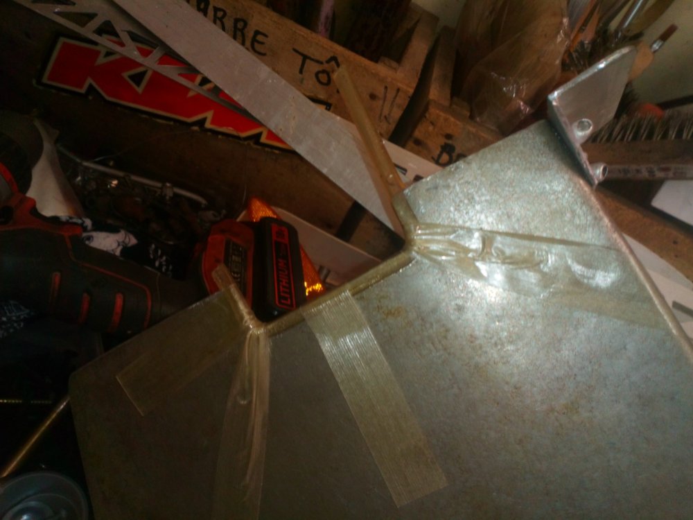

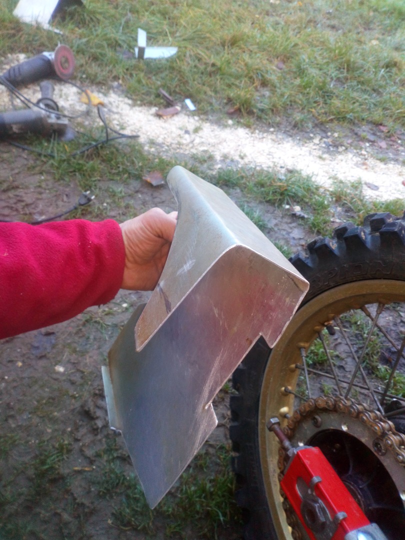

bientôt fini...je fignole avec un tuyau fendu, que je colle au silicone...pour préserver le bo...où le carter va s apposer..
Puis une casquette, sur le protége.. ..côté frottement de roue...là où toute la boue est raclée par la chaîne...qui l emmene dans le carter à pignon..

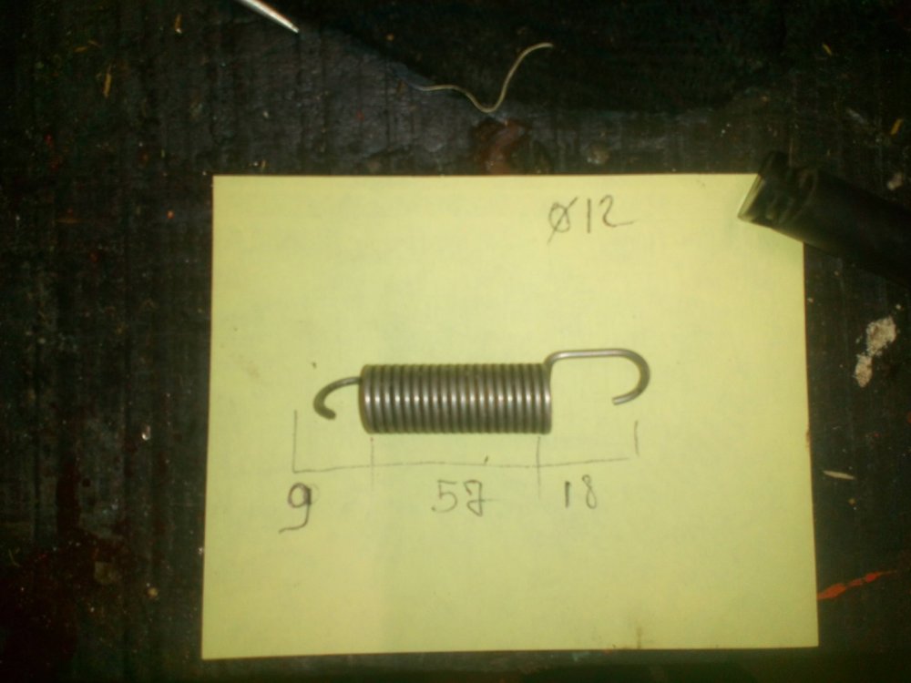

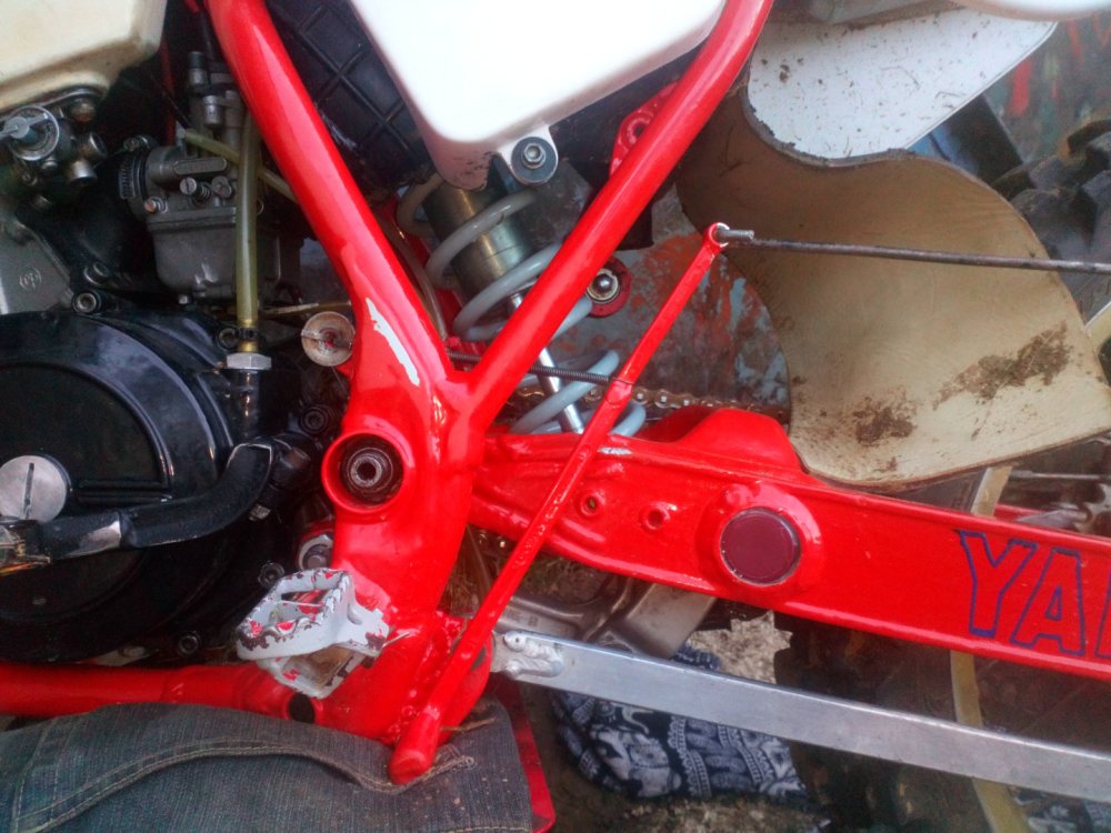

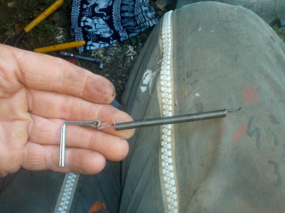

Un ptit ressort de rappel de tringle de tambour..
La tringle a été légèrement re travaillé sur la verticale....et ça m'a l'air plus sensible..

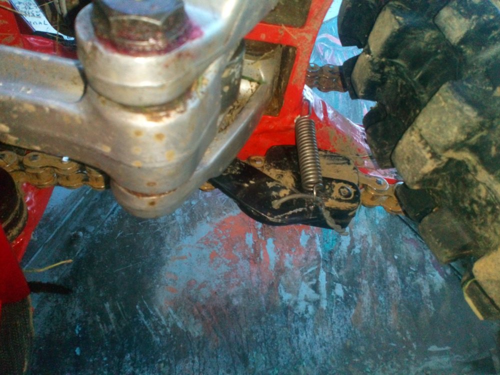

...et j'ai changé la prise du tendeur... Où le ressort
s accroche....
Un petit fil de fer...permet au ressort d'avoir plus d'aisance..er s'adapter au grand angle, qu'il faut pour accompagner le tendeur..
Ce petit ressort fera l'affaire...( j'espère (..

Ayest..jai monté le protège chaîne, limite gadouille.. en pur aluminium Heavy Métal number eleven ...commandé en Australie, chez BB racing Mooving Corporation.... 159,99 € + 69,90 € de transport seulement.  😎

Le ventilo marche bien, la chaîne fait sa place, le tendeur maison...ok, ça freine bien de l'avant, mieux de l'arrière, le ralenti est métronomique, continue et donc agréable pour la gadoue...par contre le bonhomme en chie, comme les allemands à la bataille de Stalingrad......une vraie endive au jambon qui ecarte les bottes, pour servir de roulettes, dans le sentier glissant, gadouilleux et casse gueule.... SUIS HS !
