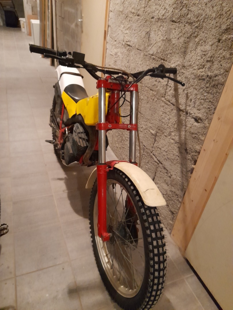

Après 10 ans en enduro et motocross , l'appel du trial resurgit 😄
Chose faite , je me met en quête d'une fantic ( j'avais posséder une 305 dans ma jeunesse ) et la , une 241 avec un petit problème d'allumage vite réglé 👍
L'idée est de me faire une moto efficace sans me soucier de l'esthétique pour le moment .
Déjà pas mal de travaux sur la partie cycle de fait .
Il me reste à faire les biellettes et l'amortisseur qui je ne sait s'il se reconditionne ou non .
Les cales pieds vont bientôt reculé et descendre aussi .
Une photo de la bête qui a à une époque troqué sa robe rouge par un jaune je pense que elle devait vouloir ressemblé à une swm 🤣

Concernant la partie cycle j'ai changé la fourche par une de 305 que j'ai refaite . Elle ressemble à la moto d'arlequin en rouge orange jaune 😅
Tout les roulement roues direction etc on été remplacé aussi .
J'au vue que certain monte sur rouleaux les biellettes mais je pense qu'ils ont agrandis pour être sur des standards,
Les amortisseurs sont ils reconditionnable ? Ou quel est leur dimension ?
