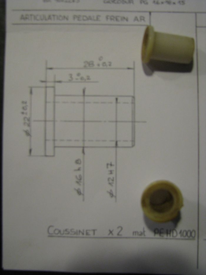

Les bagues téflon de l’axe de frein arrière (celles du bras oscillant trouvées chez Bosissio)

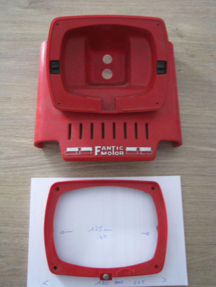

J’ai trouvé d’occas. sur le BC ce bloc phare origine pas cher mais il manque l’optique, donc vous l’aurez compris, je cherche l’optique (occas ou neuf) :
Avis de recherche pièces Fantic
Posté le 20-01-2018, à 18:13
Ca doit donc etre l'optique en verre que tu cherches. Tu sais peut etre qu'il est commun au 200 et 240 trial + 80 et 125 RC 82/83.

Pour l optique regardez lambretta headlight sur ebay

Concernant les coussinets en teflon, un mécano avec un tour fait ça facilement et pour pas cher. Trouver du teflon est très facile aussi.

MERCI grâce à vos infos, j avance dans mes recherches, je connais maintenant la réf de mon optique un CEV 155, à suivre.

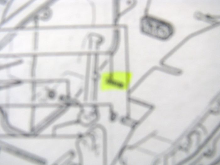

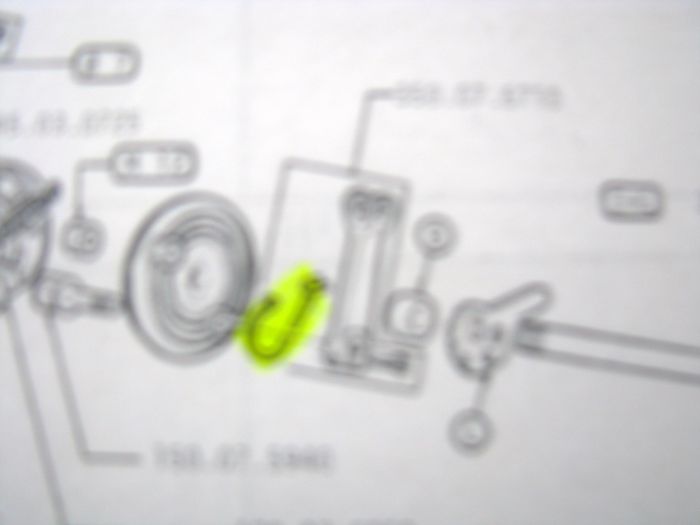

Quelqu'un aurait il une piste pour trouver ce ressort spécifique (rappel de la biellette d frein AR)  🤔  🤔

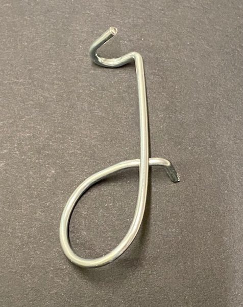

Bonsoir, je reviens à la charge le temps passe et je n ’ai toujours pas trouvé mon ressort de rappel frein AR du 200. Un petit fournisseur 🤔
Posté le 14-11-2021, à 21:37
Bonsoir
Rien pour les TX chez Bosisio !
Ils ont uniquement le modèle pour 240 pro et 300 pro .
Posté le 15-11-2021, à 11:57
Il y a un moment où ça s'est croisé. Quand tu regardes le parts list 81 du 240, la ref est celle du 200...
Posté le 15-11-2021, à 20:16
Merci Thierry et Chris,
Je l’avais effectivement vu pour le 240 chez Bosisio. Mais pour le 200 de 81 la flasque de la roue AR est à gauche dans le sens de la marche. Donc système inverse.
D’ailleurs depuis le relooking du site italien, le schéma roue AR du 200 est inversé.
Posté le 15-11-2021, à 21:02
Qui cherche fini par trouver... 😄
Sur le site IN MOTION.
www.inmotiontrials.com/product-category/pa...
Posté le 16-11-2021, à 08:18
J’espère qu’ils voudront bien te l’envoyer ! C’est compliqué d’acheter en Angleterre depuis le brexit .
Posté le 16-11-2021, à 18:54
T’as raison, mais plus que ça, le prix de l expédition  est trois fois le prix de la pièce.. 🤬
Vu sa simplicité en gros plan, je sent que je vais me le fabriquer ce ressort . Je vais tester avec un vieux rayon.... 🤔
Posté le 16-11-2021, à 21:52
J'en ai déjà inversé.....sur mes bitza...ressort rappel tambour ou de tendeur...
Pincer sur l'étau, la tige principale...et tortiller les points d'ancrage, avec 1 pince..en tournant en circulaire....doucement par palier...pour mettre à l'opposé.. ..c'est hyper solide...et faut prendre sur la longueur....pour profiter de l élasticité..
