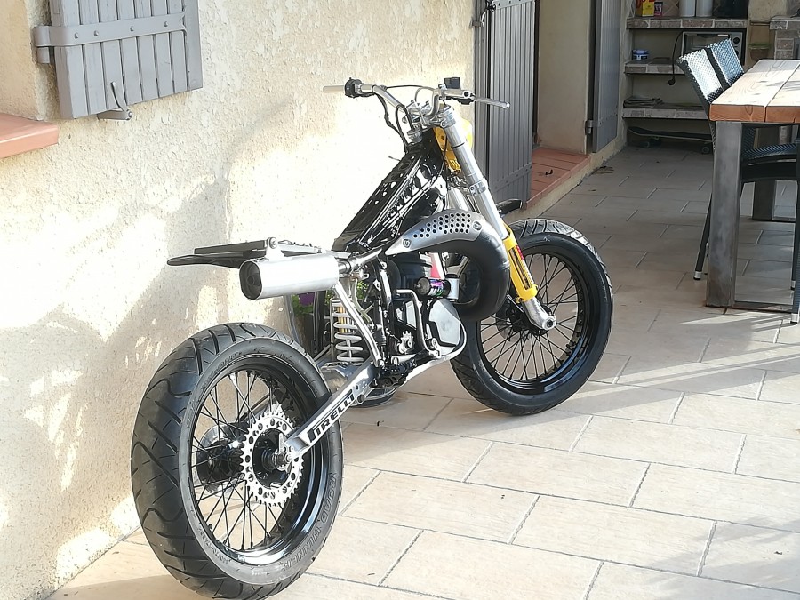

46 ans2424 messages 1010 images
Posté le 09-10-2021, à 11:39
250 k-roo flat track

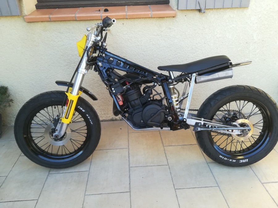

Posté le 09-10-2021, à 11:41

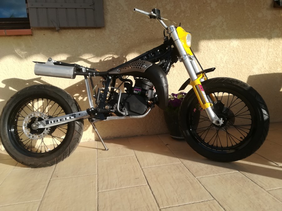

Posté le 13-10-2021, à 19:20
Posté le 13-10-2021, à 21:07
2 observations...
Ton sélecteur ainsi plié..je suis pzs sur qu'il soit très efficace.....j'avais à un moment hyper rétréci le mien...et inverser le sens....tu vas le voir d'ici peu dans. *une bitza svp *
Et en 2..vu que tu vas privilégier de l'accélération freinage, sur bitume...sache que les freins sont efficaces...surtout l'avant....mais prévu pour de la faible vitesse..et disques non ventilés....
J'avais fait 3/4 trous de nettoyage...sur mes disques..
Au minimum, tu devrais...a mon avis....trouer ton disque avant...voir d'en monter un de plus grand diamètre...en adaptant un ensemble étrier/maître cylindre...  plus moderne...et efficace...
