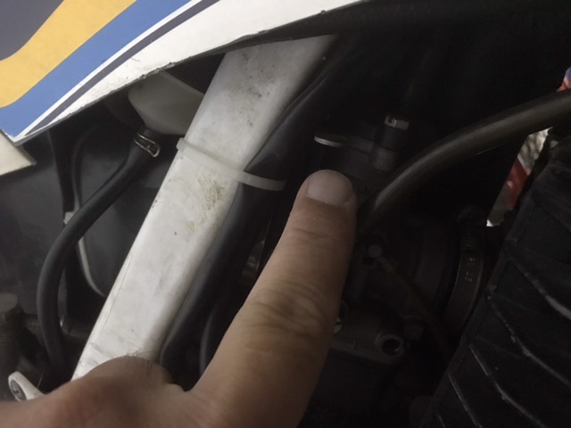

Sur 243 comme 303 , le carbu est du côté droit !
Le starter n’est donc pas direct, mais actionné par un levier du côté droit !
Position starter , c’est levier en bas ...
carburation fantic 243

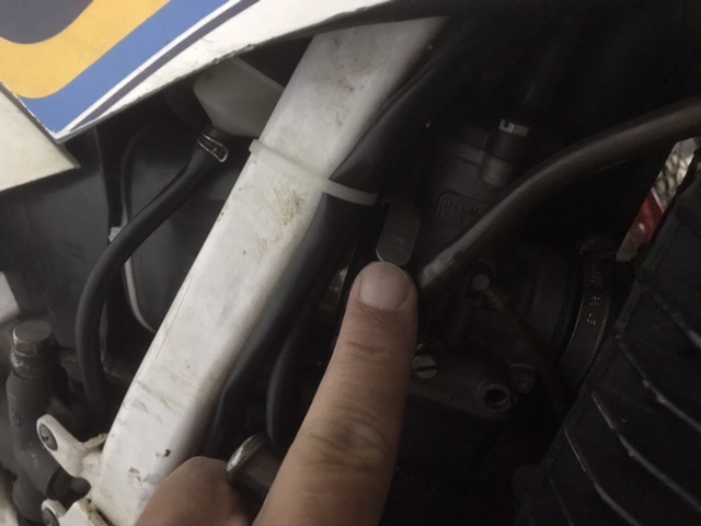

Et en haut, starter enlevé :

Posté le 09-09-2021, à 19:50
bonjour
merci pour vos réponses ,j"ai résolu mon problème , ça venait du niveau de cuve que la moto calait quand je la secouer
elle marche impéccable , je vais enfin pouvoir en profiter

Posté le 10-09-2021, à 08:53
bonjour
oui j'ai vu ce que thierry à posté ça ne ressemble pas a ce que j'ai
sur mon cabu si je baisse le levier je ferme l'air donc j'en ai déduit qu'il fallait qu'il soit relevé pour enlever le starter
