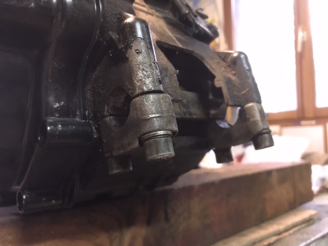

Je possède une Fantic 243 de 1988. L'huile d'embrayage remonte dans le haut moteur et il y a un bruit au niveau du moteur. Je vais tacher de déposer la moteur et de l'ouvrir. Je n'ai jamais fait cela. Au niveau de la dépose du moteur, J'y suis presque. Pour sortir le pot d'échappement, et démonter le Carburateur, j'ai du démonter le filtre à air, l' amortisseur arrière, la partie arrière du cadre. Il y a 4 vis à pan qui me semble fixer le moteur à l'axe arrière du cadre qui tient également le bras oscillant. Pas moyen de dé-serrer ces vis. Je viens de mettre du dégrippant. Avez vous déjà rencontrer cette difficulté? Existe t-il des clefs robustes pour ce type de vis? Faut il les chauffer un peu?
Si j'arrive à défaire ces 4 vis et à démonter la fixation du moteur à l'avant, est-ce qu'ensuite le moteur sort du cadre par le coté ou par en-dessous.

Les vis en question correspondent à celles montrées ci dessous dans une autre discussion
img.forumfantic.fr/img_forum/2021/03/3367_...
Bike(s) : fantic 243
Salut, les visses des paliers inférieurs, sont sûrement grippés,...tu peux tenter de mettre un coup de chalumogaz, en visant chaque palier, que ça dissout un peu la merdouille, et ensuite, quand ça a refroidi, tu bombes bien, en dégrippant..bombe...et t'y laisse une journée avant de desserrer.. ..
Si t'as une clé à choc cest mieux, sinon, normalement ça s enleve bien..(en desserrage main, tu trempes l'embout btr dans de la pâte à roder fine...çà donne de la prise et évite de foirer la tête de boulon...)
Ensuite le moteur sort sur le côté.(...culasse enlevée plus rapide)
