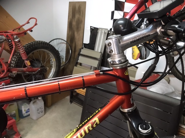

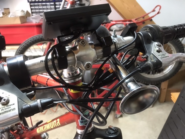

J’attache proprement les câbles qui arrivent au guidon :
Pareil sur le tube du cadre :

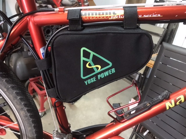

Le câble qui va du contrôleur au guidon est trop long :
Plutôt que d’attacher côté guidon , je rentre le surplus dans la sacoche du contrôleur :

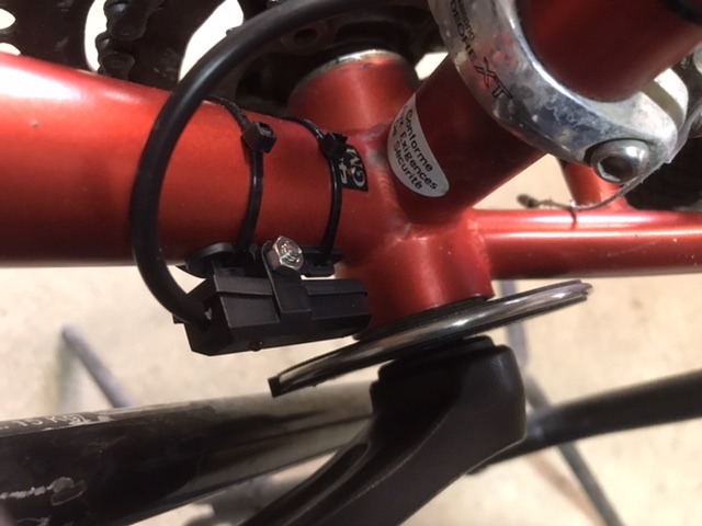

Ensuite, réglage de l’écartement du capteur de pédalage qui doit être de moins de 5 mm:

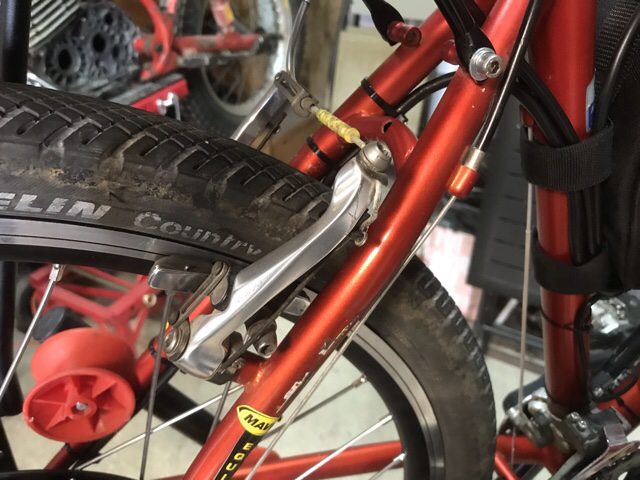

Réglage du frein AR et du derailleur :

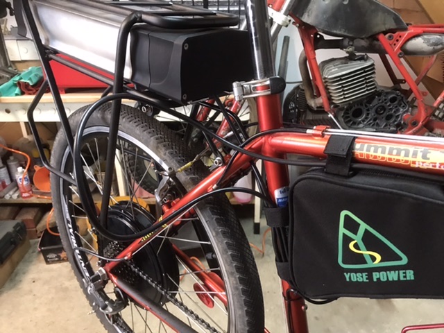

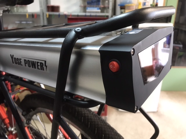

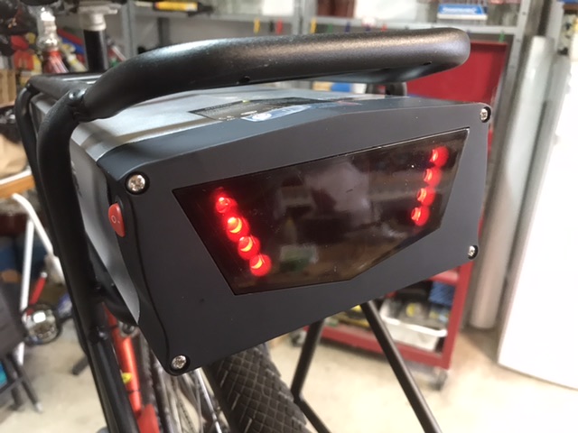

Je crois que je suis prêt pour mettre l’inter de la batterie sur On :
Çà paraît correct ! Pas de dégagement de fumée suspecte 🤭
Les leds du feu AR s’allument :

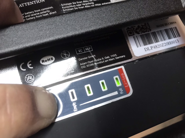

Une rangée de leds sur la batterie permet de voir l’état de la charge :

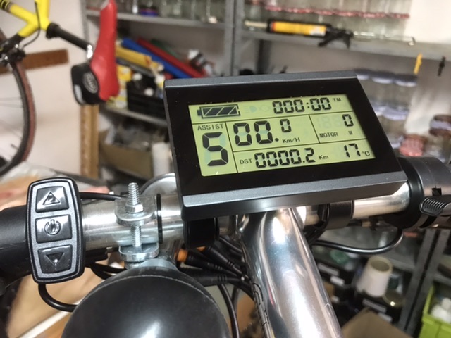

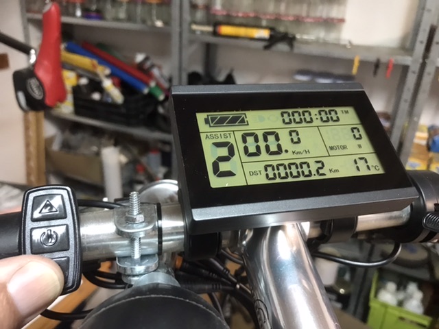

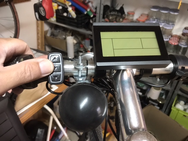

Puis mise en route, en appuyant sur le bouton central :
Tout paraît correct !

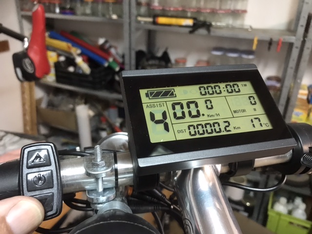

Les boutons haut et bas permettent de faire varier le niveau d’assistance au pédalage de 0 à 5 :

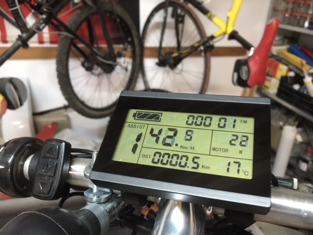

Essai du moteur en donnant quelques tours de pedales:

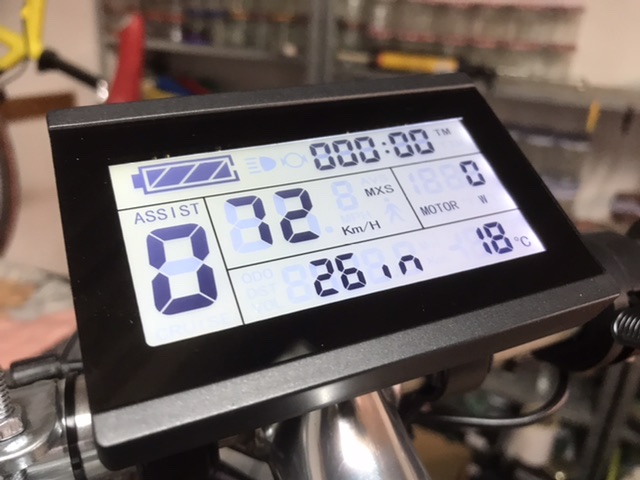

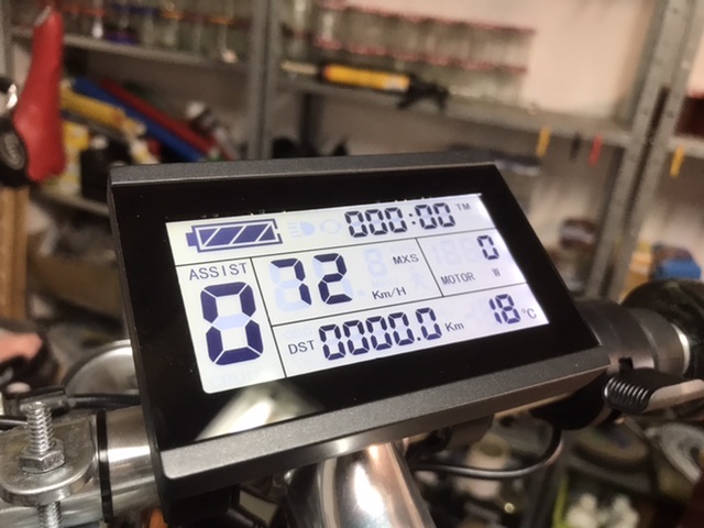

Puis réglage de la vitesse maxi d’assistance :
C’est donc possible de la mettre à 25 km/h si on décide de suivre la législation ! Mais 72 çà ira 😉
Pour finir, réglage de la taille de roue sur 26 pouces, pour la distance et la vitesse affichées :

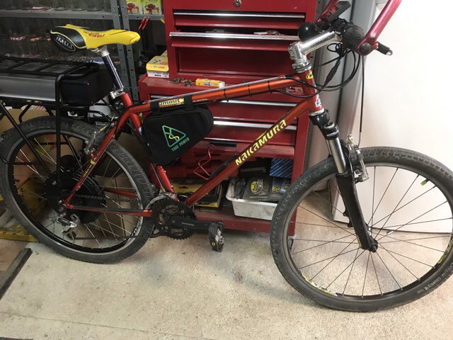

2 semaines plus tard...
Bonjour à tous
J’ai oublié de vous faire le compte-rendu des essais 🤭
Avant de faire une bonne balade sur route avec Madame, j’avais fait quelques essais pour valider le montage et le fonctionnement ! Pas de problème particulier, sauf des bruits parasites à l’arrière !
Les vis qui tiennent le rail de la batterie sur le porte-bagages n’étaient pas serrées !
Vu la difficulté à démonter la roue AR , il faut prévoir une chambre à air auto-réparante , plus une bombe anti-crevaison par prudence 😉

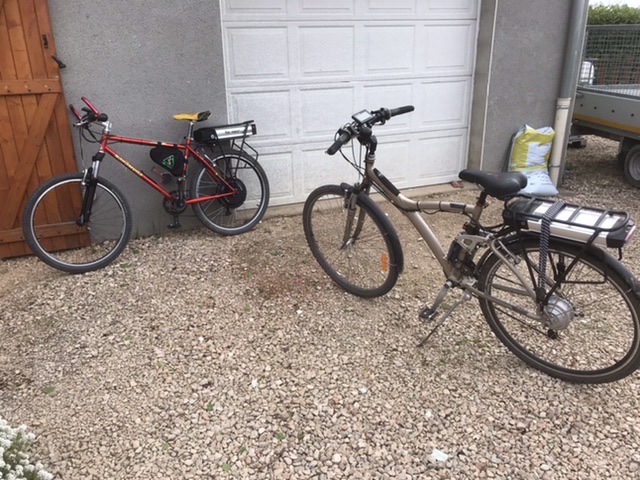

Petite sortie sur route en compagnie de Madame avec son 350W ! 32 km à 21 Km/h de moyenne avec 450 mètres de dénivelé ! Au retour, batterie déchargée à 50 % .Avec l’assistance sur 2 ou 3, je n’ai jamais eu l’impression de forcer ! Le moteur 1000W est même trop puissant ! Je pense que un 500 W aurait suffit, malgré mes 95 kg ...
