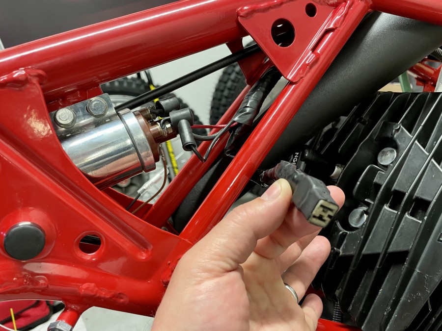

Le fil noir à la bobine comme l’ancien, et le marron avec la cosse ronde à la masse sur le cadre !
Bonsoir et merci Thierry71,
Pour la petite histoire, sur l'ancien coupe circuit, le marron avec la cosse ronde était sur la bobine (!) et... aucun autre fil branché  😳 !
Si je suis tes conseils, la masse, je la crée n'importe où sur le cadre en grattant au préalable la  peinture ou y a-t-il un endroit bien spécifique ?

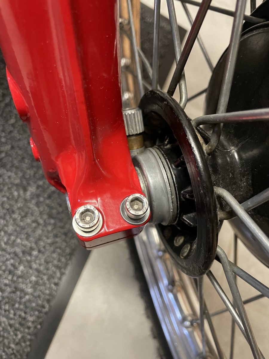

J'en profite avec une autre question, je cherche le couple de serrage des tés de fourche qui enserrent les tubes ? Je ne comprends pas, alors que la fourche plongeait “à la main” avant le remontage, les tubes ne s'enfoncent quasiment plus dans les fourreaux une fois le tout remonté  😕

Ton ancien coupe-circuit n’avait qu’un fil , car il devait être directement à la masse sur le guidon !
Mais pas le nouveau !
Tu prends une masse sur les fixations de la bobine d’allumage, après avoir bien sur gratté la peinture !
Pour ta fourche, c’est pas le serrage des tés , mais en bas ! Desserre les deux vis en bas des fourreaux de chaque côté, enfonce ta fourche plusieurs fois avant de resserrer. Çà devrait se remettre en place  😉
61 ans4949 messages 4040 images
Posté le 17-05-2021, à 08:14
Merci !
Tu me parles bien de la grosse vis sous le pied de fourche, c'est ça ?
Fantic 240, c'est parti
Moto(s) : Honda TLR 200 • Yamaha TY 250 59 N • Fantic 240 Pro • Montesa 4RT 260 Repsol • Vertigo R2 250
Posté le 17-05-2021, à 08:31
Non, Thierry te parle des visses qui maintiennent serrées les bas de fourche à l'axe de roue...
En dessreant ses visses,, ça permet après avoir enfonce la fourche plusieurs fois, de mettre les bras parallèle...donc sans contrainte de glissement..
Posté le 17-05-2021, à 08:40
Non pas celui la tu va créer une fuite huile  ,Thierry je pense qu’il voulait dire les deux vis de chaque côté des fourreaux qui sont en bas ,plus l’axe de roue et le support de garde boue il faut que toute les vis doivent être libres

Bobine HT Top-Perf, Le meilleur rapport qualité prix.
Tu repiques ton circuit éclairage sur le fil marron, le orange étant destiné au feu stop.
Merci Chris !

J'en reviens à notre problème de fourche qui ne plonge pas ou presque.
Nous avons suivi les conseils de Thierry en desserant les 2 boulons du bas de chaque côté et pompé à blanc mais cela n'a rien changé.
Je m'interroge sur autre chose qui pourrait expliquer que l'on ait un problème d'alignement, ne manquerait-il pas une entretoise entre le tambour et le fourreau alors qu'il y en côté droit ? Ce dernier s'applique bien en direct sur le fourreau, pas de problème de ce côté là, d'autant que la patte du frein le frôle style à 1 millimètre ?
Ou alors on a mal réglé les entretoises Magical qu'on a monté avec leurs ressorts neufs, c'est une autre piste...

le calage de l’axe de fourche semble être bon ,pour le vérifier tu prends la cote des tubes de fourche et tu contrôle que se soit bien parallèle
Pour le levier de frein sa me semble être trop proche du fourreau , et la patte qui et fixé sur la vasque et le fourreau me semble pas être seul d’origine entre les deux vis de fixations moi j’ai 205 mm d’ axe en axe  (photo
