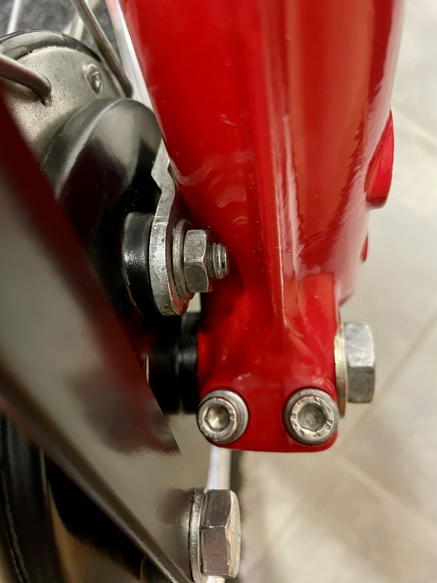

Merci Jacques,
Quand je compare ta photo à la mienne et que je vois l'écartement entre le levier de frein et le fourreau d'une part et entre son boulon de fixation et le fourreau toujours d'autre part, je me dis qu'il manque forcément quelque chose dans notre montage qui devrait écarter la fourche !
Un avis d'autres experts les amis ?
Fantic Cupman

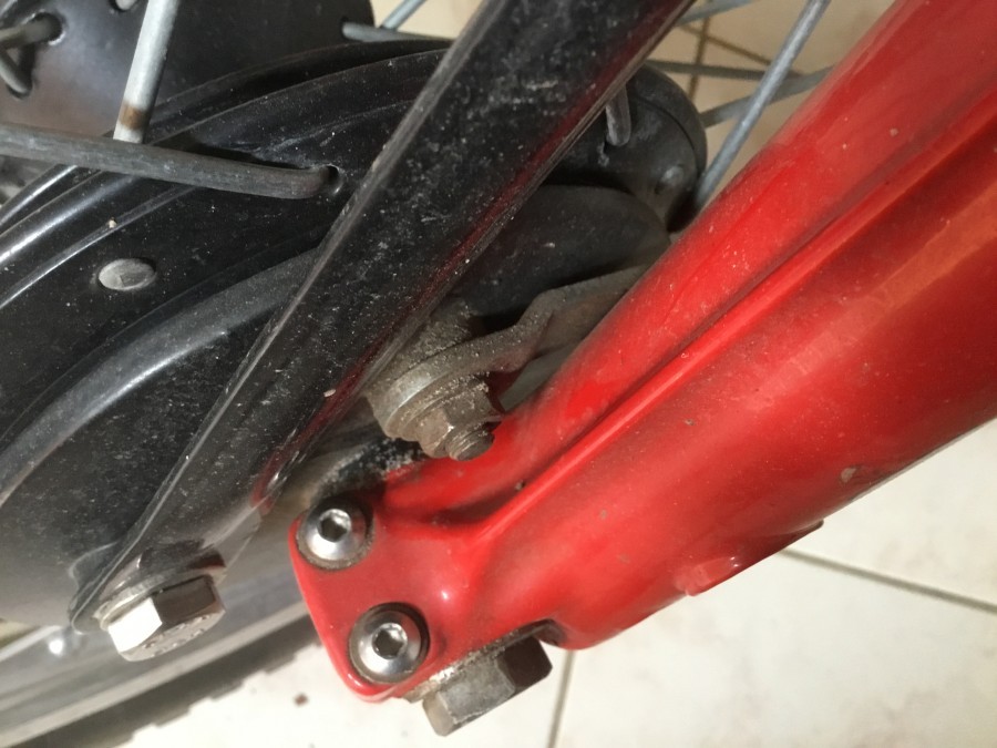

Posté le 19-05-2021, à 12:58
Si la patte et plus court  tu fait tourner la flasque vers le fourreau et de se faite tu rapproche le levier
Je persiste pour ta fourche qui ne coulisse pas vérifié quelle soit bien parallèle  entre les tubes il doit y’a voire 170 mm,et après tu pourras revoir le calage  mais côté flasque moi il n y’a pas de cale

Dévisse ton axe d1 centimètre,( ecrou).. Puis les visses de bloquage bas de fourche, ainsi que désolidariser ta patte de tambour,
Puis tu comprimes doucement la fourche plusieurs fois, doucement, fourche droite.. .ensuite tu regardes si des jeux se sont créés...
Peut être faudra til une rondelle de calage pour rattraper un scmillblic non d origine quelque part
Ensuite pour la fourche elke même, tu dois pouvoir plonger facilement la fourche, si les ressorts ne bloquent pas par un mauvais remontage..

Salut.
On distingue pas bien mais tu confirmes qu'il n'y a pas d'entretoise entre la flasque de frein et le fourreau ?
Sinon:
Tu as changé tes roulements de roue?
Le pontet de GB se monte sans forcer ? Trous alignés?
Entraîneur de compteur et entretoise qui va entre ce dernier et le roulement d'origines?
En dernier recours tu enlèves les bouchon, les ressorts et tu fait ton montage de roue avec les tubes rentrés au max dans les fourreaux (maintient par sangles) et tu vois si ça s'aligne / fonctionne librement.

En revenant sur le sujet quelque chose m'interpelle...
La barre de liaison fourche / moyeu ne me semble pas d'origine.
De ce que je vois c'est pas la pièce en tôle emboutie mais une pièce plus épaisse.
Et l'axe de la came de frein est très près du fourreau.
Si l'entraxe des tous de cette barre de liaison est different (plus petit sur la pièce pas d'origine), le problème peut venir de là.

Sait ce que je pense sur la barre moi j’ai 205 mm d’entre axe de vis à vis je pense que le souci vient de la
Posté le 20-05-2021, à 11:06
Oui c'est donc une piste pour le problème de came de frein.
Par contre pour ce qui est du blocage de la fourche c'est autre chose....
Le montage et serrage de la roue sans pontet de garde boue, ressorts et bouchons et en compression maxi est le point de départ à toute analyse ultérieure.
