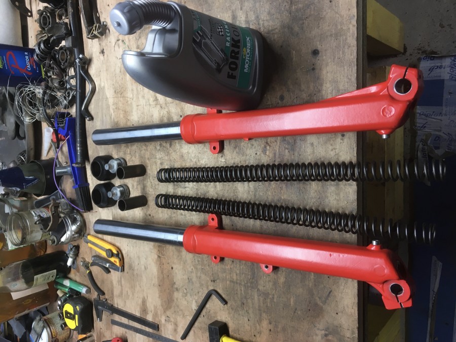

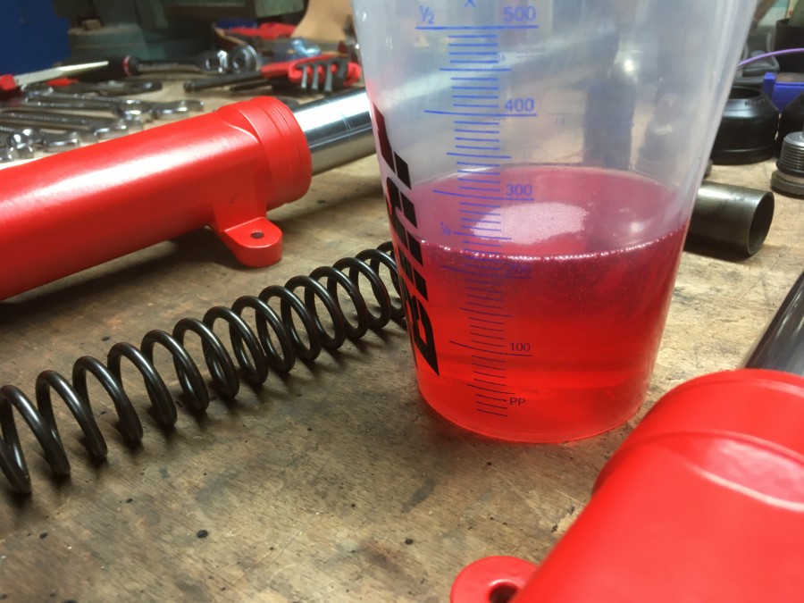

Je me suis sur la fourche. L’huile n’est pas RAL 3020 mais pas loin.

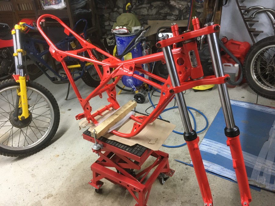

Ça fait plaisir de la voir sur le cadre.

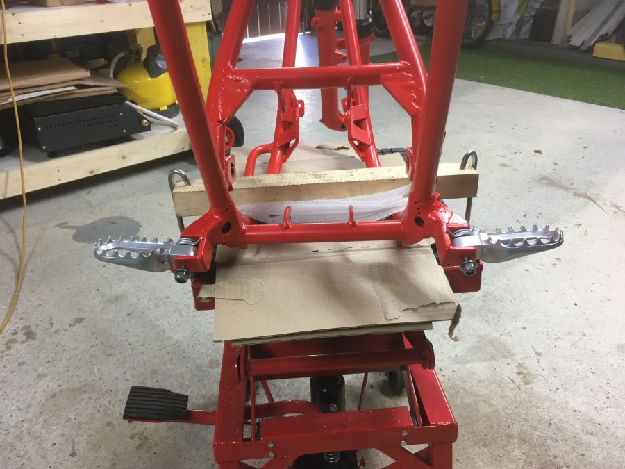

Pis les cale-pieds. J’avais hâte de les voir dans les supports modifiés.

Salut Denis. Oui c’est la tienne. Une des fixations d’axe de roue est plus large que l’autre (2 boulons au lieu d’un). Faut que je vérifie que mon axe de roue est assez long car il était auparavant pris dans 2 fixations à 1 boulon.
Le 200 de Fred du 49
Posté le 15-04-2021, à 19:32
Ah oui je vois ...il y a eu plusieurs versions

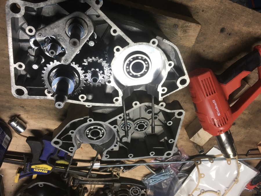

Pis hier, un samedi pluvieux, je me suis lancé. J'ai sorti le décapeur thermique, pris le premier roulement de vilebrequin (6304) dans le congélateur. Et après une bonne séance de tapoti tapota avec un petit marteau et un vieux roulement comme cale, c'est rentré. La même chose pour le deuxième. Je n'en suis pas revenu.
J'ai ensuite mis le vilebrequin en place et à nouveau petit tapoti tapota tout doux sur le carter. Ça allait vraiment bien. Pas eu besoin de tube ni de vis longues (conseil de Thierry). C'est descendu assez facilement jusqu'à ce que les vis prennent.
Ensuite 1/8 de tour par 1/8 de tour et pour finir la clé dynamo de 1 nm en 1 nm. Je n'en suis pas revenu non plus.
Quelle bonne journée! Ça méritait bien d'ouvrir une bouteille de Chirouble et un bon steak pour le souper!
Du coup je me sens mieux et me suis promis de ne pas rester plus d'une semaine sans y toucher.
Posté le 11-07-2021, à 22:51
J'ai centré le vilebrequin à l'aide de cales. Presque 1mm de chaque côté. Ça tourne bien, sans faire aucun bruit. Sur le conseil de Denis j'ai huilé un peu partout avant de fermer, ainsi les pièces sont lubrifiées dès le premier tour de moteur allumé.
