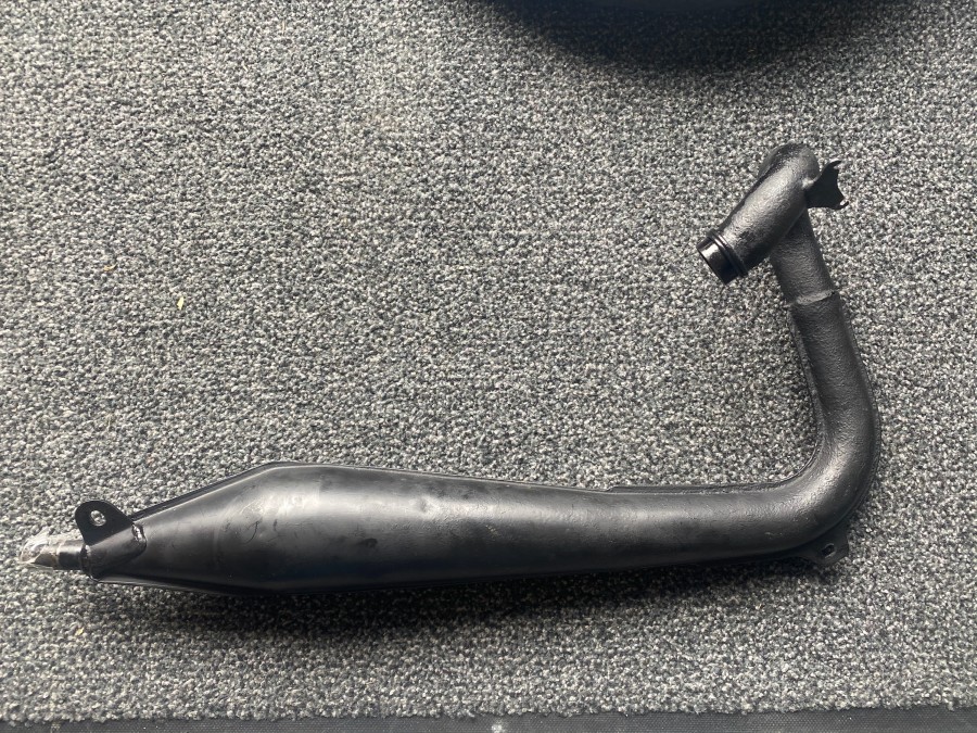

Bonjour à tous,

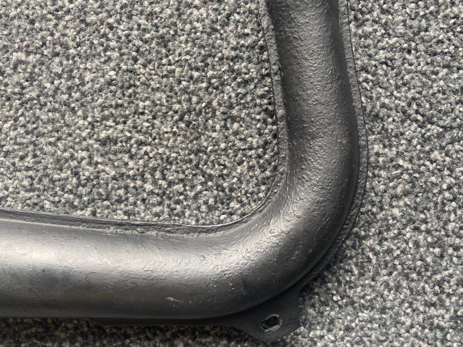

Comme expliqué dans ma présentation, mon fils et moi attaquons la restau d'un Trial 240 Pro. Je me pose une question sur l'échappement qui n'a pas bonne mine :cry: , c'est le moins que l'on puisse dire. De toute évidence, son aspect “granuleux” est dû au fait qu'il a été repeint au pinceau façon gros dégueulasse sans même avoir été décrassé et poncé. Vous les pros de la Fantic, vous me confirmez qu'à l'origine on est bien sur une tôle et une peinture lisse ?  Merci !
Echappement granuleux ou lisse ?

le mien est tous lisse je ne pense pas qu’il soit granuleux tu devrais le faire sabler avec le cadre (si j ai bien suivi)

Merci Jacquesxs. Pas bête plutôt qu'un ponçage fastidieux et certainement pas très cher (à l'inverse de l'epoxy du cadre...).

Comme Jacques, fait le sabler pour retrouver la tôle et l’aspect bien lisse, ensuite un coup de bombe HT et çà sera tout neuf !

Gaffe au sablage, ton pot a l'air bien corrodé....le poncer à la main serait moins risqué si l'épaisseur est légère....et ensuite bien charger en peinture HT de qualité...

Mef au sablage , pas de sable qui parte dedans .
Sinon il existe des brosses de formes coniques a visser sur une disqueuse , la il y a deux sortes de fil, lisse ou tressé , il faut prendre la tressée .
Ca fait un gros boulot pour décaper , voire polir , j'ai des pièces en acier décapées avec cette brosse et qui ne rouillent  pas .

Pourquoi pas de sable dedans desmorg ? Je met un silencieux neuf (un Wes), donc je ne parle que du corps de l'échappement. C'est vide à l'intérieur, non ?

On va poncer une petite surface pour voir ce qu'il y a dessous la peinture Steph avant de faire quoi que ce soit, tu as raison. Il peut s'agir de résidus de peinture écaillé qui n'on pas été décapés par les précédents “peintres du dimanche” qui ont fait ça comme des sagouins 😕  comme d'un problème de corrosion, merci pour ton retour.

Moi j’apporte le pot à la société qui me fait l’epoxy. Ils me le sable avec le reste des pièces à peindre et me le rendent sablé.
C’est compris dans le prix.
Pour une moto complète je paye 180 pour 3 couleurs. C’est moins cher s’il y a moins de couleurs.
Je peints ensuite le pot avec une bombe de noir satin haute température puis je chauffe le pot avec le décapeur thermique pour durcir la peinture.
