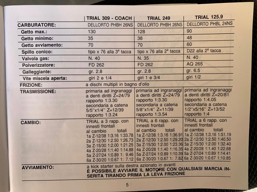

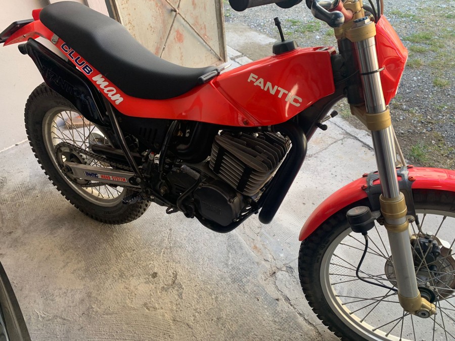

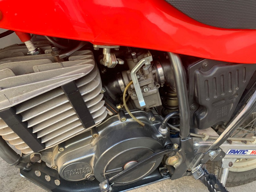

bonjour, j'ai acheté un clubman / coach 239.4. J'ai toujours une carburation graisseuse et après un tour de quelques km la bougie se salit. J'ai un carburateur phbh26NS et je voulais demander quel calibrage utiliser si celui du coach250 italien ou du clubman italien 249 ou lequel utilise. Je m'excuse pour mon français mais je suis de Turin.

Posté le 21-04-2021, à 21:39
Bonsoir, tu dis que ton clubman cube 239 cc et tes fiches carburateur indiquent du 250 cc car la 309 est en 250 cc vendue en France....
Tu dis avoir une carburation grasse... Il faut que tu es là bougie d origine, un pot non calaminé...et une mousse à air propre...
Ensuite il te faut faire un réglage carburateur classique par la visse de richesse, après avoir vérifié le niveau du flotteur..
Une fois le niveau flotteur effectué, le bon état du pointeau, et une carburation correct de ralenti richesse, il faudra affiner le reste...
Cesr à dire le mode et haut régime...
Le moyen sera l abaissement d1 cran de l'aiguille....et si en plein gas, tu as trop de richesse il faudra baisser le gicleur principal...
Un gicleur de ralenti agit à 90% au ralenti, mais influe aussi un peu en progression....en fait tout est un peu lié...et un savant mélange est donné par la part list du modèle exact...
Il te faut trouver les Calibres de ta moto et sa fiche..
Je pense que le ralenti, cesr OK pour 40..mzis 130 me paraît beaucoup..ensuite pou le aiguille si c'est celle d'origine...cesr simple de regarder si elle n'est pas trop usée à force de taper dans son puits...
Bon courage
