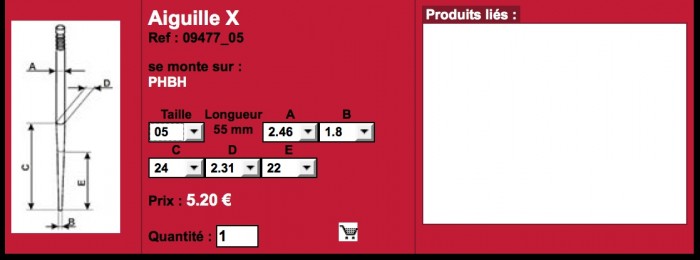

j'envisage de remplacer l'aiguille de mon carbu de 301, mais dellorto demande de nombreuses cotes précises de cette aiguille.
Avant de faire des erreurs de relevé sur ma vieille aiguille, quelqu'un a t il les bonnes cotes pour ce modèles ??
merci
Moto(s) : fantic 301 swm 240
Posté le 02-09-2014, à 16:13
Sur un 300 équipé d'un Dellorto PHBH26 BS , le puit d'aiguille est un BN264 et l'aiguille X5.
Je pense que c'est le même carbu sur le 301.
Posté le 02-09-2014, à 16:49
Tout à fait. X5 et BN264 sur le 301 aussi.
99 messages
Posté le 02-09-2014, à 20:28
Merci, mais j'ai plutôt AV 260 quelque chose...et pour l'aiguille, ils demandent tout un tas de cotes sur leur schéma, je ne vois pas les raccourcis genre X 5
merci
Posté le 02-09-2014, à 21:22
Tu vas dans "pieces calibrees" puis aiguilles X et tu choisis "5".
www.dellorto.fr/produit-2007-09477-62-aigu...
Ensuite tu fais pareil avec puits d'aiguille et tu choisis BN puis 264
Fastoche !

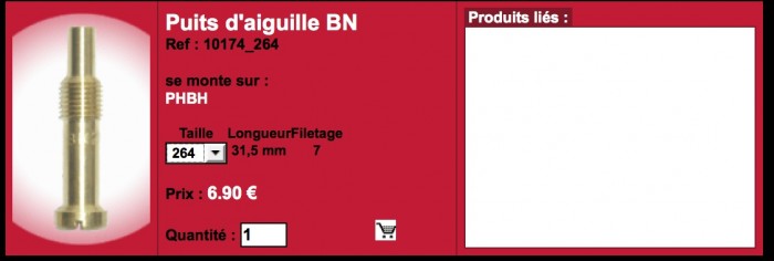

Posté le 03-09-2014, à 07:37
Beh tu t'en fous de la longueur ! Dans le menu Taille, tu sélectionnes 05 et les autres valeurs se mettent à jour seules.
cotes aiguille carbu fantic 301
Quant au puits, pareil, Pièces calibrées --> Puits d'aiguille --> Puits d'aiguille BN (à droite) --> 264 dans Taille, en bas de la page.

Ok, j'ai vérifié après démontage, j'ai bien une aiguille X5 et un puis AV 264.
alors la différence entre le AV et le BN  :|
sur la swm 240 j'ai un puis AV 268  :|
