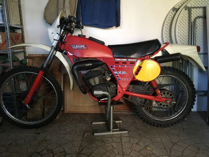

Bonjour, je suis olivier du 91 , 56 ans et motard depuis oulaaaa, je roule tout les jours en Ducati, remonte un BSA, posséde un scooter peugeot s57c, une rhonsonnette moteur vap, et depuis toujours un Fantic motor caballero regolarita MIK26 80 dans son jus, il roule régulièrement mon fiston a meme appris a passer les vitesses dessus.
Il est dans son jus et il lui manque quelques pieces, comme la béquille , les caches sont un peu felés et surtout , il est monté avec un carbu de 14 , donc j'en déduis que ça n'est pas le carbu d'origine, ou puis je remettre cette machine d'origine et chez qui acheté les pieces qui vont bien ?

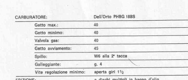

Visiblement c'est un 75RS donc carbu Dell'Orto PHBG 18 BS
PRES olivier du 91
Posté le 05-12-2019, à 12:57
Tout simplement sur dellorto.fr

Posté le 06-12-2019, à 10:02
1980 mais encore largement vendue en 81.

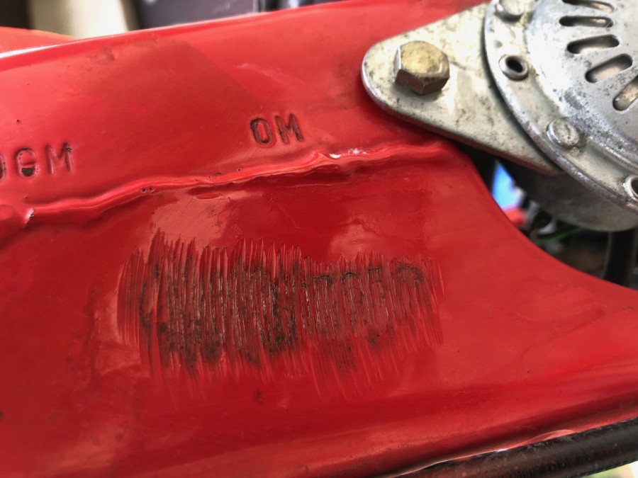

bonjour a tous , je zieute sur le forum mais je ne trouve pas mon bonheur, du coup je me permets de revenir vers vos connaissances, voila je prépare un dossier FFVE , et j'ai besoin d'un connaisseur ou plusieurs pour remplir ce document,
pouvez vous m'aider ? j'ai aussi un doute sur le numéro cadre, je vous joins des photos, en esperant que vous puissiez m'aider

pas d'inquiétude pour le numéro cadre je sais qu'elle a subi une tentative de vol a l'époque , mais elle est restée au propriétaire de l'époque !!

Posté le 18-03-2021, à 12:39
Oui, c'est bon pour ton numéro de cadre (n° de série). Tu n'as plus la plaque ovale en alu sur la colonne de direction ?
La marque c'est Fantic-Motor.
Enlève complètement la peinture sur le numéro de série afin que ce soit bien visible sur une photo que tu vas joindre au dossier.
