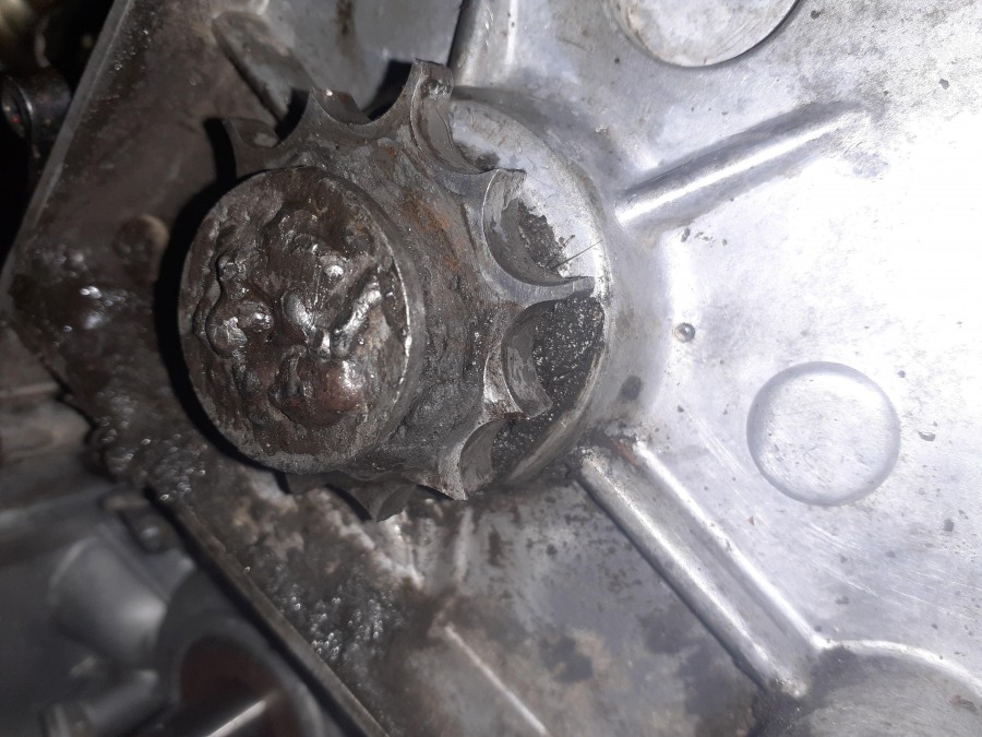

une rondelle et soudé sur l'arbre secondaire pour maintenir le pignon !

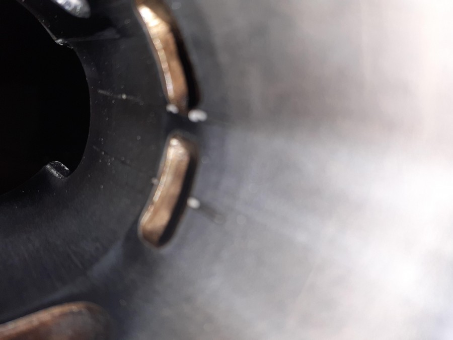

haut moteur déposé cylindre rayé

en option pas de clips sur le piston

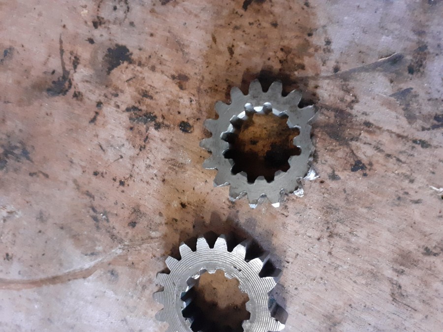

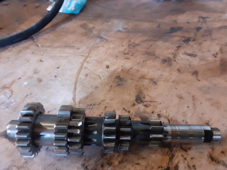

la boite deux pignon de cassé

résultat cylindre a refaire deux pignon de cassé a retrouvé un arbre de boite a remplacé
