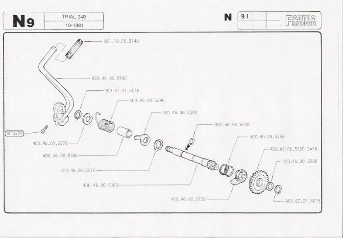

tu as peut être un problème au niveau des pièces suivantes :
voir la fiche dessous
Ressort de rocher de kick 400 46 00 5250
Rocher de kick 400 46 00 5150
Pignon de Kick 400 46 00 5100
ou pire l'axe de kick 400 46 00 5000

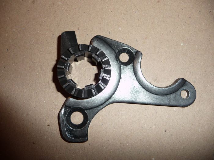

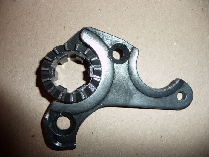

Posté le 17-03-2016, à 19:01
Salut Christophe,

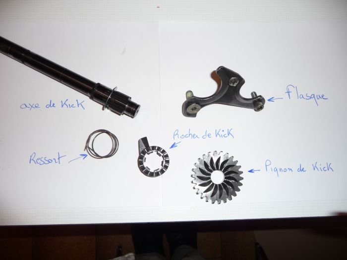

Les pièces de l'ensemble  Kick    🙂
Fantic 240 kick n'entraine pas le moteur

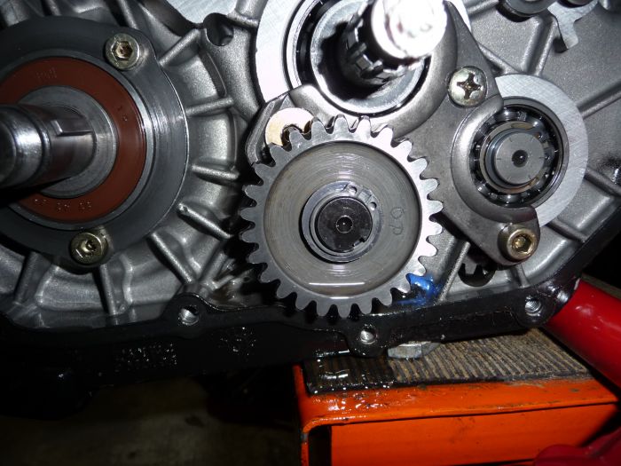

le pignon est actuellement à l'envers pour que tu visualises que c'est le rocher qui entraine le pignon.  ;)
Le pignon en temps normal est libre sur l'extrémité de l'axe de Kick, et tourne en permanence quand le moteur est en marche !
Donc avant de Kicker le rocher est maintenu par la flasque, et derrière celui ci le ressort est comprimé   🤬
Quand tu Kick dans sa rotation l'axe vas dégager le rocher de la flasque, et le ressort vas pousser le rocher 😳

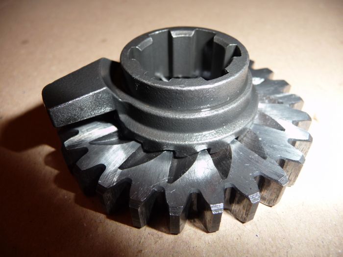

Les dents du rocher vont s'imbriquer dans les empreintes du pignon, qui vas entraîner la cloche d'embrayage, qui vas entraîner le vilo et mettre en marche nos p'tites Fantic préférées    😍

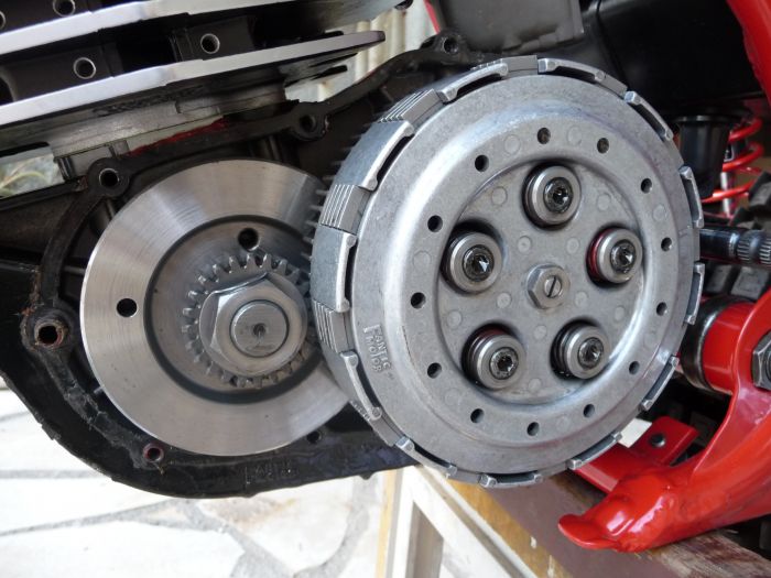

mais tout ce système est bien caché derrière la transmission   smiley09

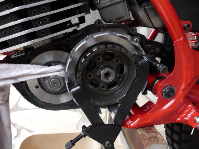

Pour bien visualiser tout ça il faut que tu vidange, tombe le carter d'embrayage, démontage complet de l'embrayage ( plateau de pression, disques, noix) , sortir la cloche et tu arrive là ! 🙄
Petit conseil: pour débloquer l'écrou qui bride la noix  il faut l'outil qui vas bien, ou une clef à choc  🙂  j'en connais plein qui avec des outils de fortune ont pêter la cloche (ça casse comme du verre !)   🤬
Allez bon courrage   🙂
Posté le 17-03-2016, à 20:43
Denis à tout à fait raison...faut toujours gaffer quand on n'a pas le matos....si t'as pas la clé ou le temps de la créer...tu peux zieuter page 16...topic demontage D embiellage moteur 301/3......tu peux bloquer sans risquer la casse avec mon petit système D.......et surtout pas de tournevis dans les dents pour bloquer!!!...sinon tu casse les dentures!!!!!.....Denis t'as mis de belles photos, tu verras de suite le truc qui a MERDé!!!... 👍
