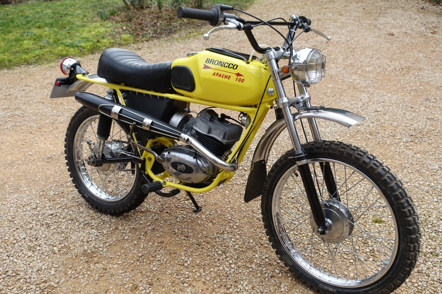

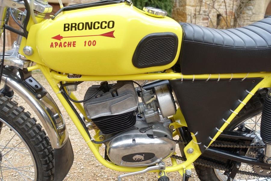

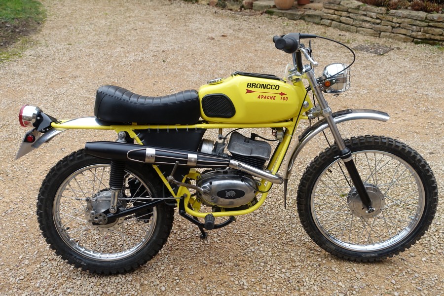

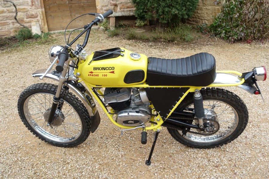

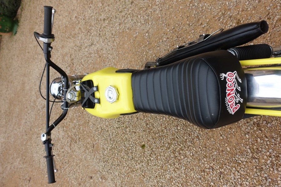

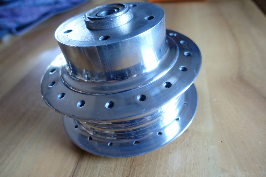

données du probleme:  il faut une roue en 17 pouces type cyclo , un axe de roue en 15mm (passage de l'axe de roue sur le bras oscillant en 15mm)!!!!!! 🙄  🙄
une roue de cyclo est bien en 17 pouces mais a un axe de roue en 12mm et de plus le moyeu "nage " litéralement  dans le bras oscillant  :(  :(  :(
J'ai donc pris une roue de trial 50 en 18 pouces , moyeu plus large  et axe en 15mmm; décapé le moyeu , puis polis au tour (miraculeux), et adapté un cerclage neuf (bosisio) en 17 pouces  😉  😉
broncco apache 1969 1970
Montage de pneu michelin tt neuf (d'époque)  😎  😎
ET FIN

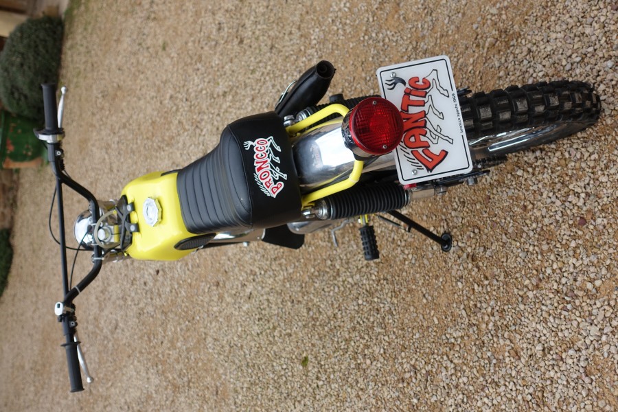

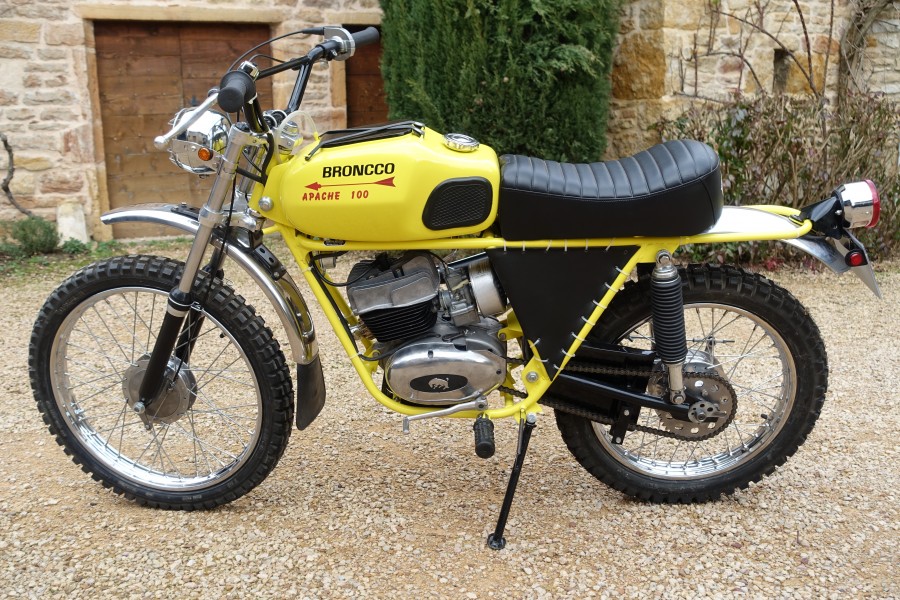

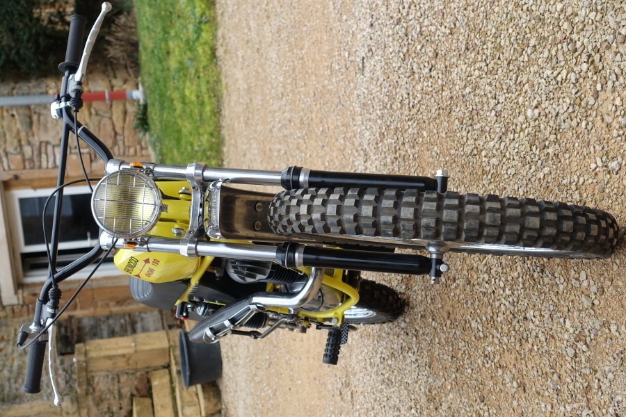

l'ancetre ce retrouve sur ses 2 jambes et fait ses premiers tours de roues dans la cour !!!!! 😄  😄  😄
elle fait meme la star dans la cour !!!!! 😂  😂  😂  😂  😂

Posté le 08-02-2021, à 20:31
Top moumoute Régis :      cool:  😎  😎    belle resto  👍  👍  👍
Posté le 09-02-2021, à 07:16
Ah, bravo Régis, beau résultat  😍  🤭
Félicitations au restaurateur  ;)
