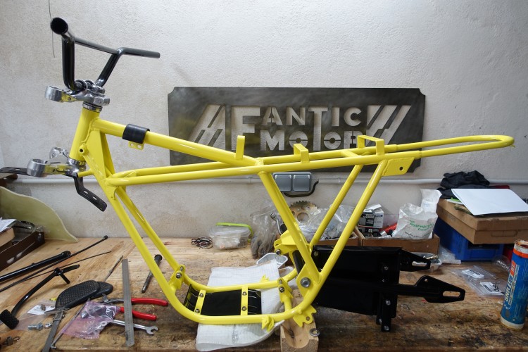

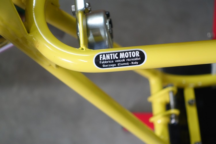

bonjour a tous
choses promises , choses dues !!!
me voila verser dans le jaune ................non, pas celui avec des glaçons 😂 ni celui des Ancillotti 🙂 mais bien dans la gamme FANTIC !!!!!! 😍 😍
les choses sympa commencent !!!!: le remontage .........
voili voilou!!! 😀 😀
a+ rerou

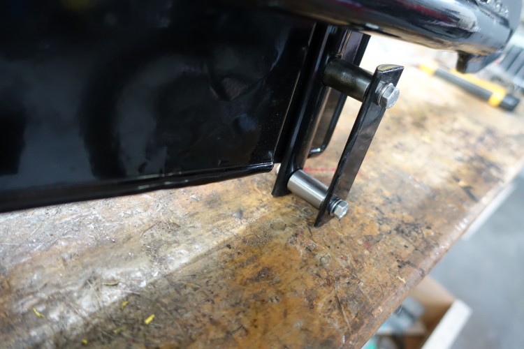

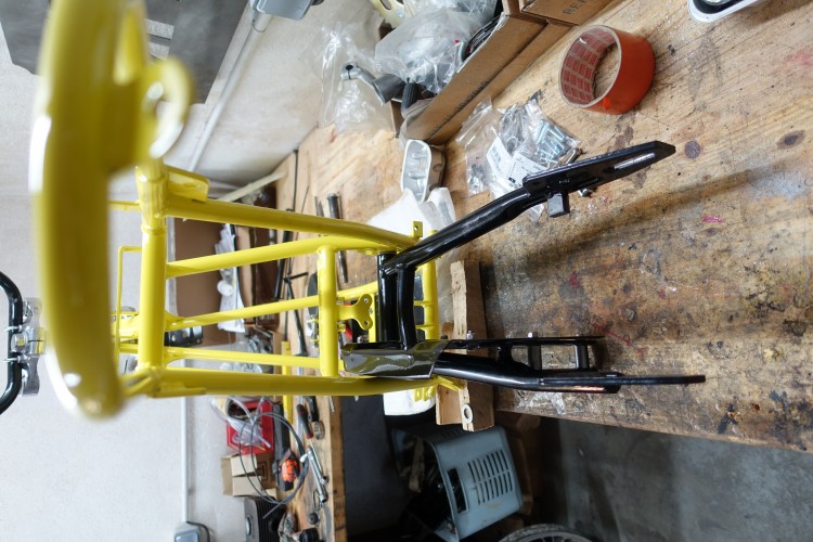

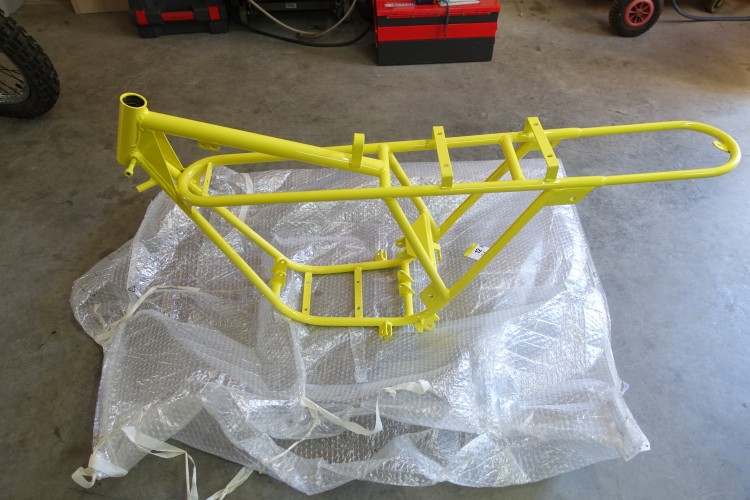

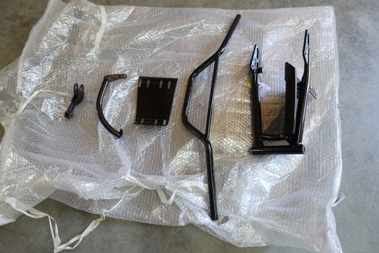

effectivement , pour toi qui a eu la primeur du cadre fraichement arrivé dans l'atelier, voila l'antique bestiole sur l'établi .
il a déja fallu refaire un axe de bras oscillant ; puisque meme l'axe de tx 96 est trop long ......... mais pour l'instant pas trop de difficultés
a+ rerou
a+ rerou

Bonjour Régis,
Je ne l'avais pas vu celle-ci! 🤬
La vache,...d'entrée, le jaune et le noir, ça claque fort!!! 😍 😍 😍
Je comprends maintenant pourquoi tu apprécies modérément les carters moteur bleus de Denis! 🤭 🤭 🤭
Une pépite de plus en devenir dans ta collection,...
Et elle est plutôt rare celle-ci!
Nous allons donc te suivre goulûment, camarade bourguignon!
A te lire...
Chô! 😍

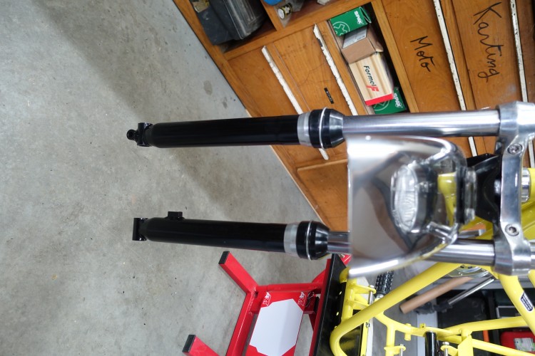

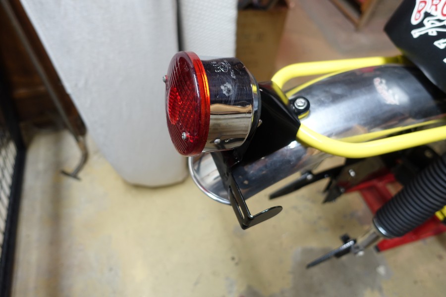

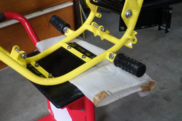

coucou

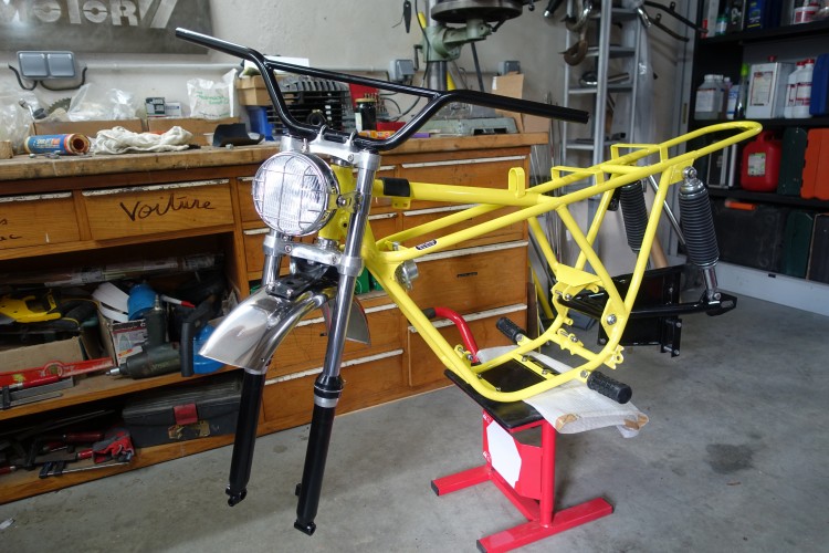

des nouvelles de l'ancetre fantic........ 😄 😄
cela avance , mais comme les vieux ; a petits pas ........ 🙂
refection de la fourche ; avec tous les joints spys et thoriques changés + guide neuf (l'ancien etait entamé par la boue qui était a l'interieur) . caches poussieres neufs , peinture , et remontage .................. 😎 😎
le phare n'est pas terrible , j'hesite avec un plus petit cev d'epoque ????!!!! :( :(
par contre les reposes pied sont d'epoque 👍 👍
a + rerou 😴 😴

Beau travail 😎
Tu vas plus vite que moi 🙄 👍

non non , la suite sera tres longue ; puisque le moteur n,'est encore pas ouvert , et que les roues vont me poser un gros problemes . je pensais que des roues de 50 caballero conviendraient ; et bien non , pas du tout . il faut rester en 17 et 19 pouces mais avec le moyeu et un axe de roue plus gros a l'arriere !!! ce qui semble logique finalement pour un 100 cc.........
la tienne, necessite juste le remontage , tu as l'ensemble des pieces !!!

Beau travail ! Un fantic plutôt rare chez nous !

J’adore la couleur du cadre 😍

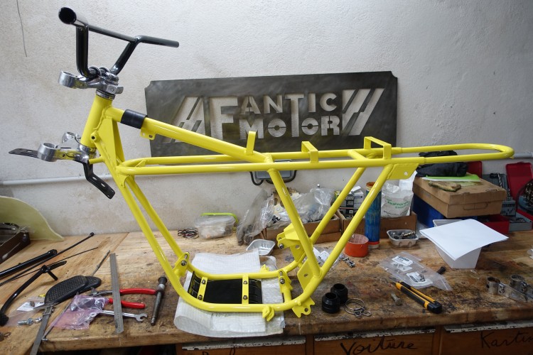

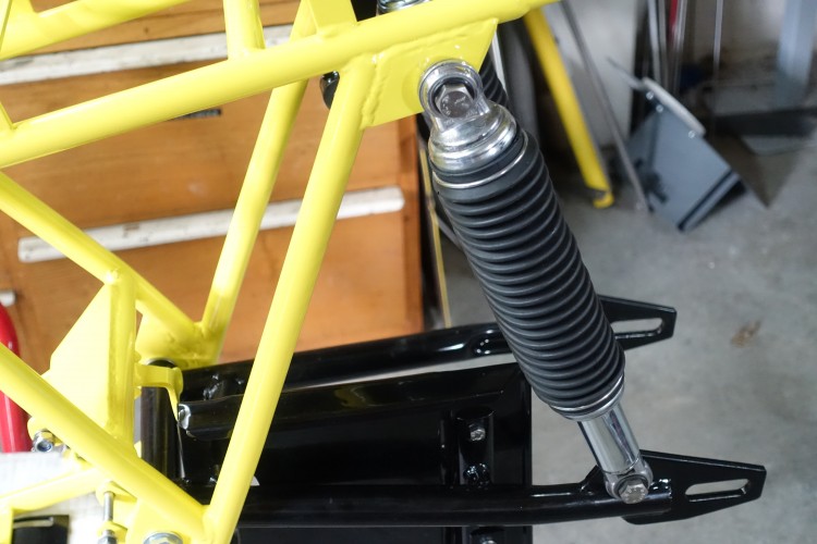

5 weeks later...

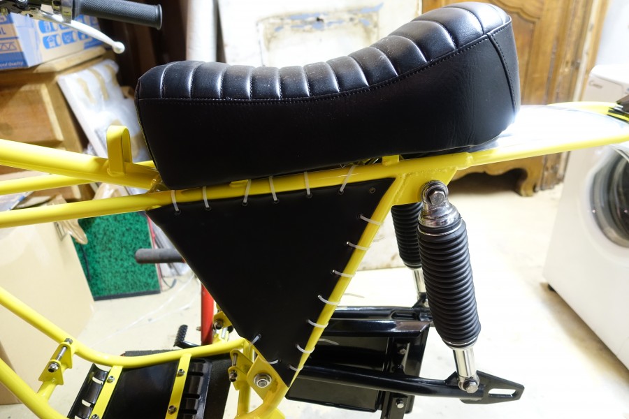

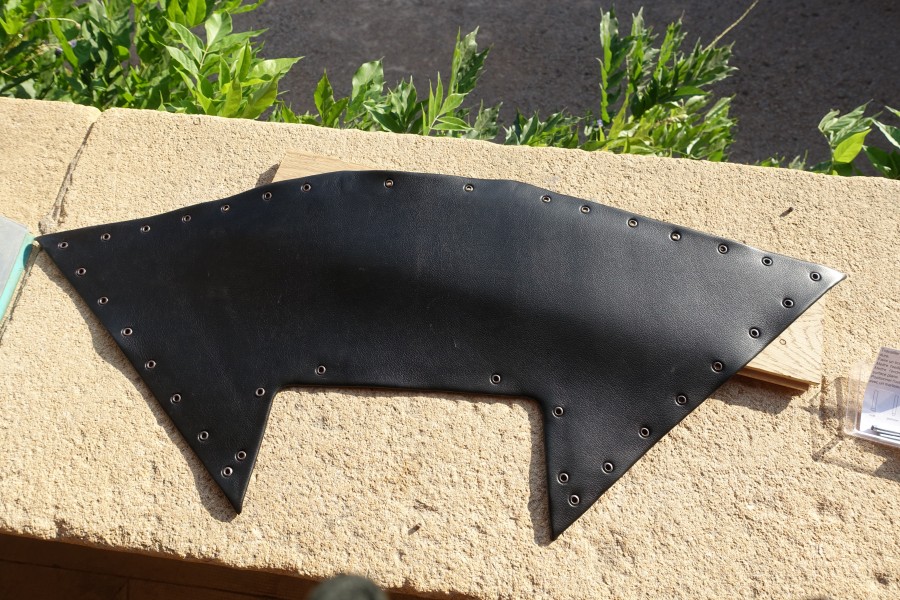

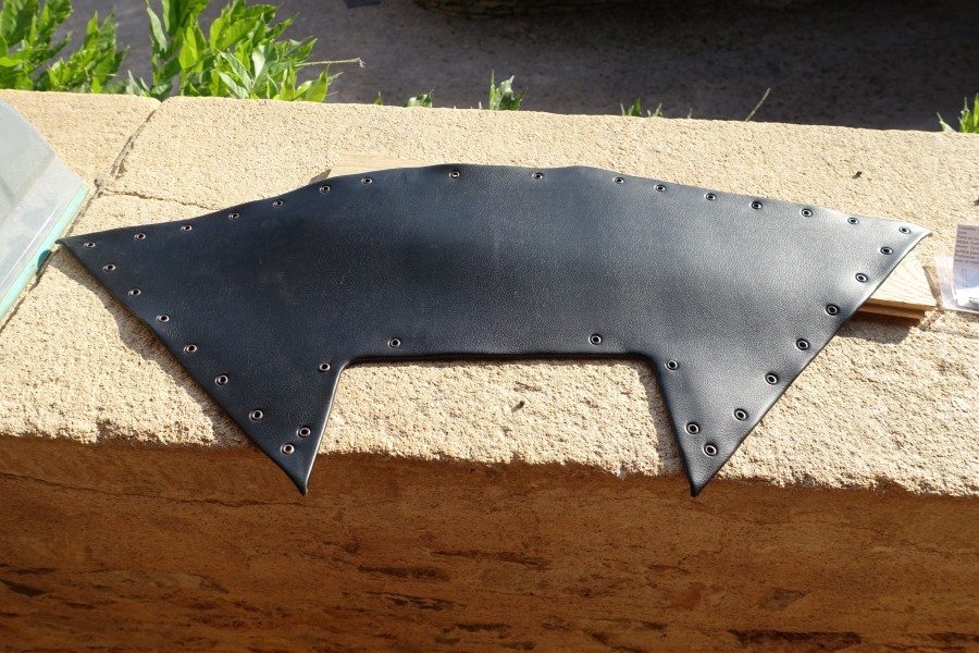

suite!!!!
un peu de couture,et apres soudure, peinture, et quelques injures.............. 😉

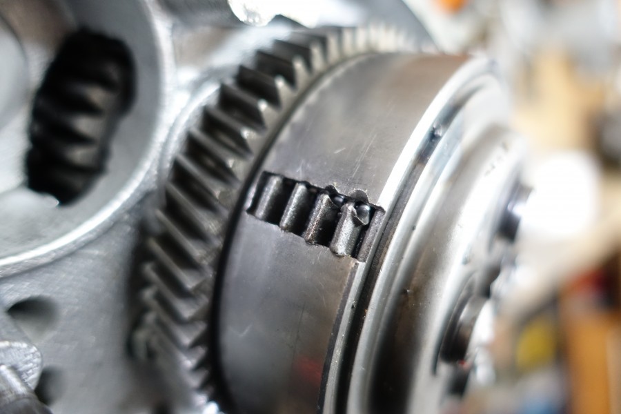

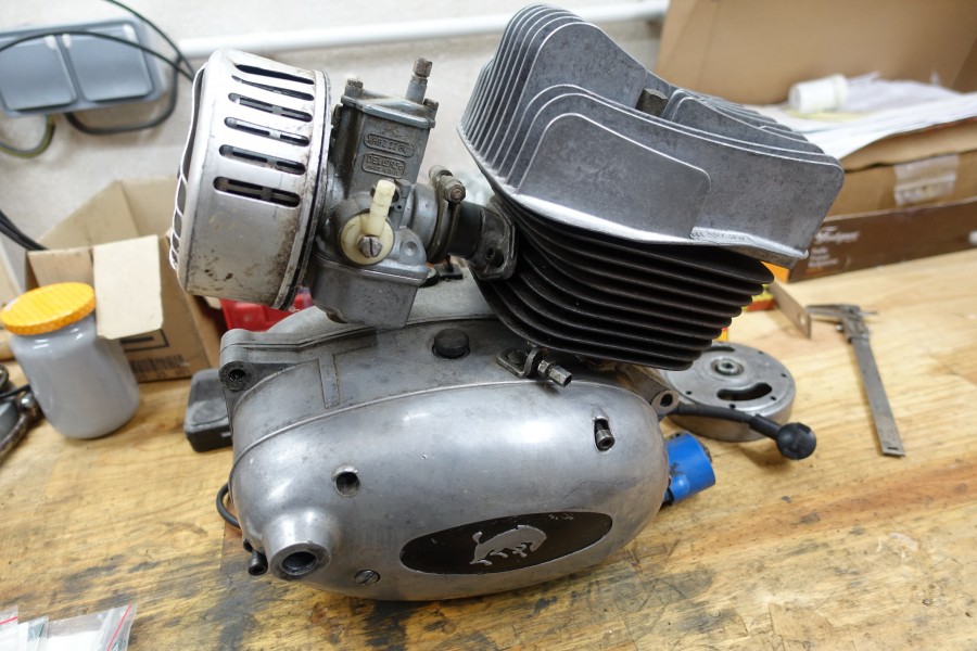

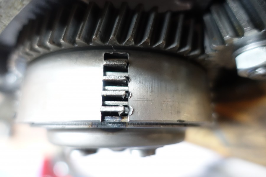

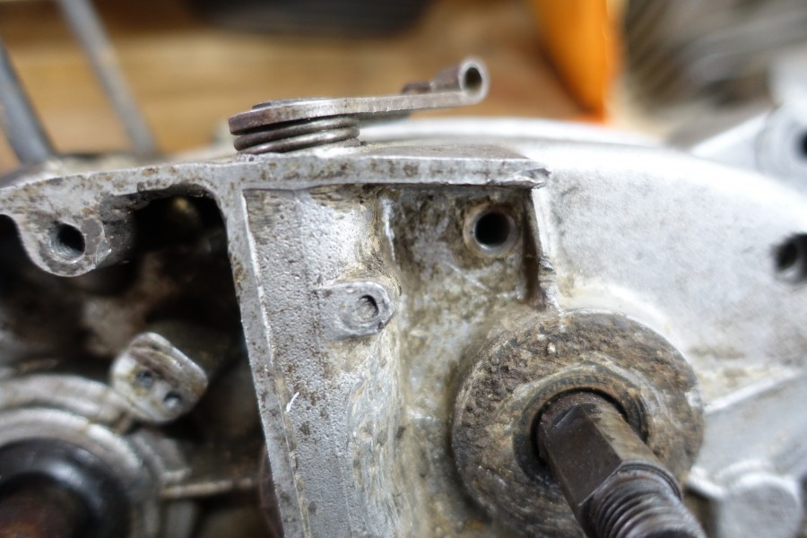

maintenant il est temps de faire l'autopsie dun moteur!!! franco morini 100cc " new 100"
d'un premier abord ; 2 problemes : la petite vis qui maintient le bras d'embrayage a été cassée (par un saut de chaine!!????)
et puis des disques d'embrage ainsi que la cloche abimée ????? 😕
quelqu'un aurait il une explication sur ce dernier probleme???comment on peut abimer les disques et la cloche comme ceci ????
par chance; j'ai trouvé ; un piston neuf d'origine , une bielle (sans le maneton , dommage ) neuve , l'ensemble des disques d'embrayage , une pochette de joints.....
a bientot
a bientot
a+ rerou

Salut Régis,
Oui en effet, va falloir la jouer fine pour extraire la vis et rattraper la cloche. 🙂
Je ne vois pas la raison de cette dégradation. :|
Jolie la jupe. 🤭

La raison, à mon avis, est très simple.....mauvaise qualité du métal employé.....pour fabriquer des pièces qui demandent de la résistance...même pour une petite cylindrée.....
Sur une mobylette ça passerait, mais la résistance est moindre sur + de puissance 😕

oui Steph
ou une cylindrée trop importante (100cc) pour un embrayage de mob ????
le 2 eme moteur que j'ai est pareil (peut etre un peu moins ) 🤬
je ne sais pas ce que va m'apporter le reste du moulin comme surprises 😕 😕 😕

Superbe Régis!
Ce cadre jaune est aussi magnifique qu'original! 😍 😍 😍
Et décidément, tu as un réel talent de couturière! 😂 😂 😂
L'état des disques et de la cloche d'embrayage est assez incroyable... 🤬
Trop de puissance à passer, qualités discutable des matériaux, sans doute...
Ressorts fatigués aussi peut être puisque l'usure n'est pas distribuée sur l'ensemble des disques et jeu excessif entre disques et cloche 🤔 🤔 🤔
Dans quel état sont tes disques d'embrayage, bouffés à donf je présume?
Il faudra examiner la surface de tes disques lisses pour voir dans quelles conditions ce pauvre embrayage a pu fonctionner...
Je pense aussi qu'il faudra procéder à un appairage soigné des pièces au remontage...
Bon courage pour la suite!
