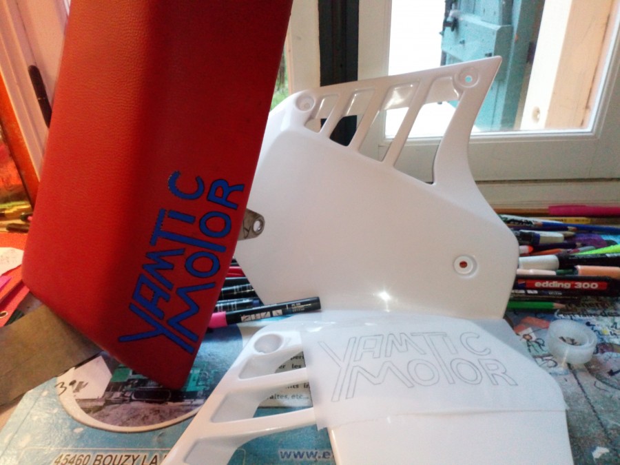

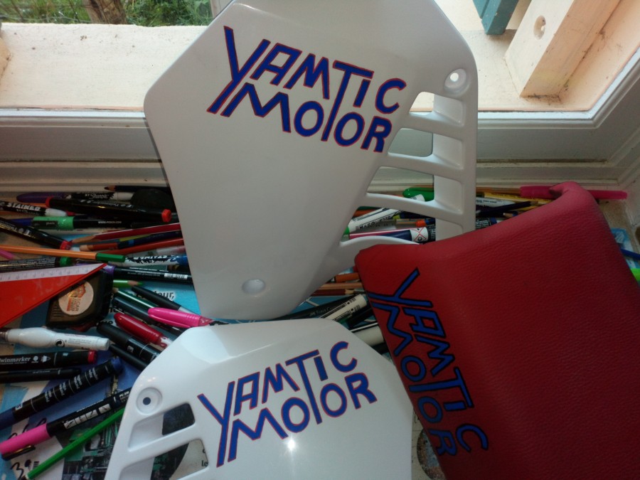

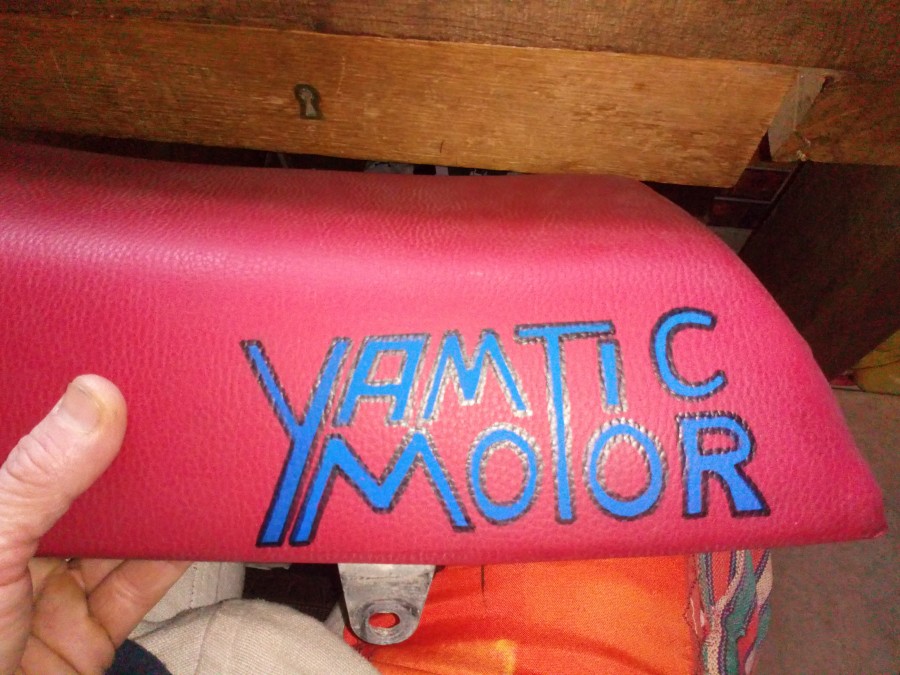

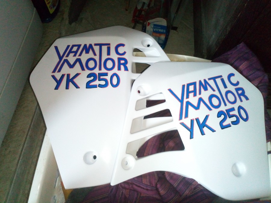

Un surlignage un peu plus epais, en noir, après un essai en blanc, pas concluant....
J'ai l'autre côté puis 2 écopes de radiateur à faire idem, et ensuite un coup de vernis mat en bombe pour lier le tout, sur chaque logo..
UNE BITZA SVP...... pour le fun.... .la YAMTIC 250 YK
Posté le 15-01-2021, à 12:47

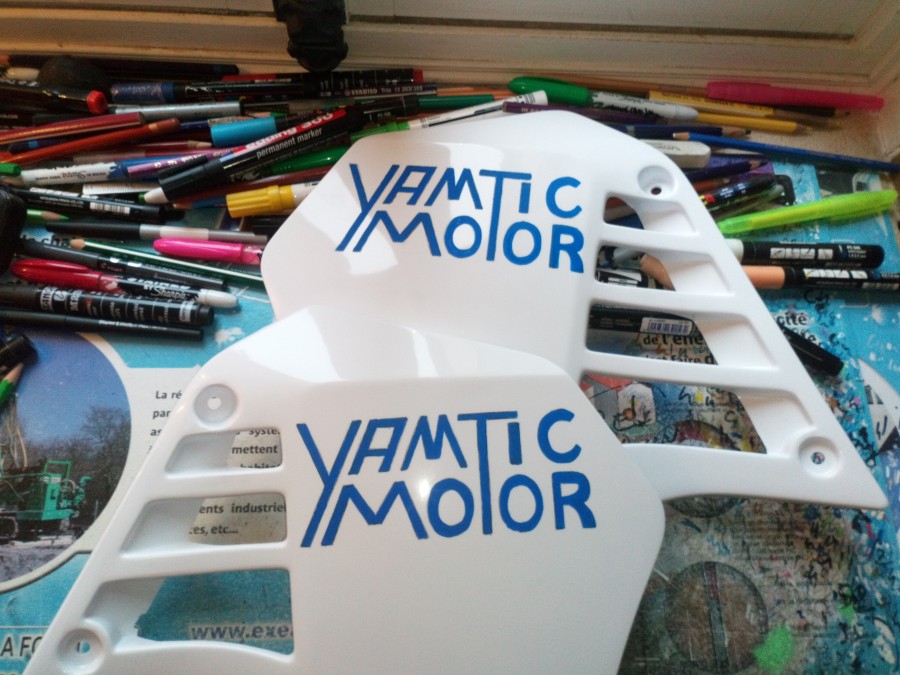

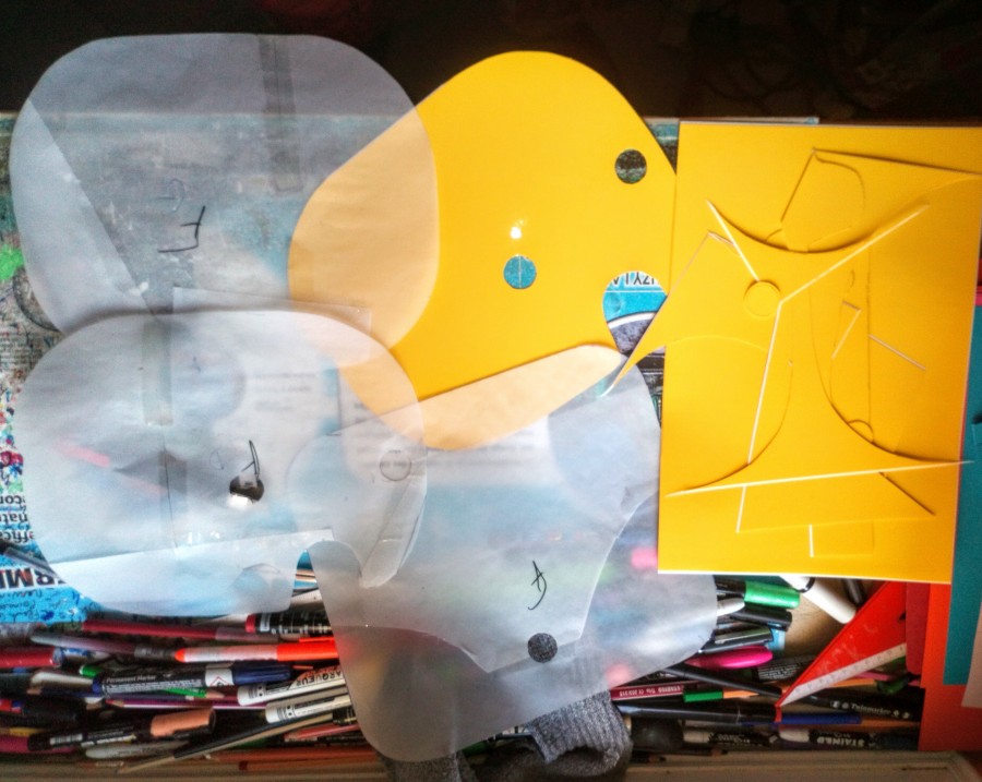

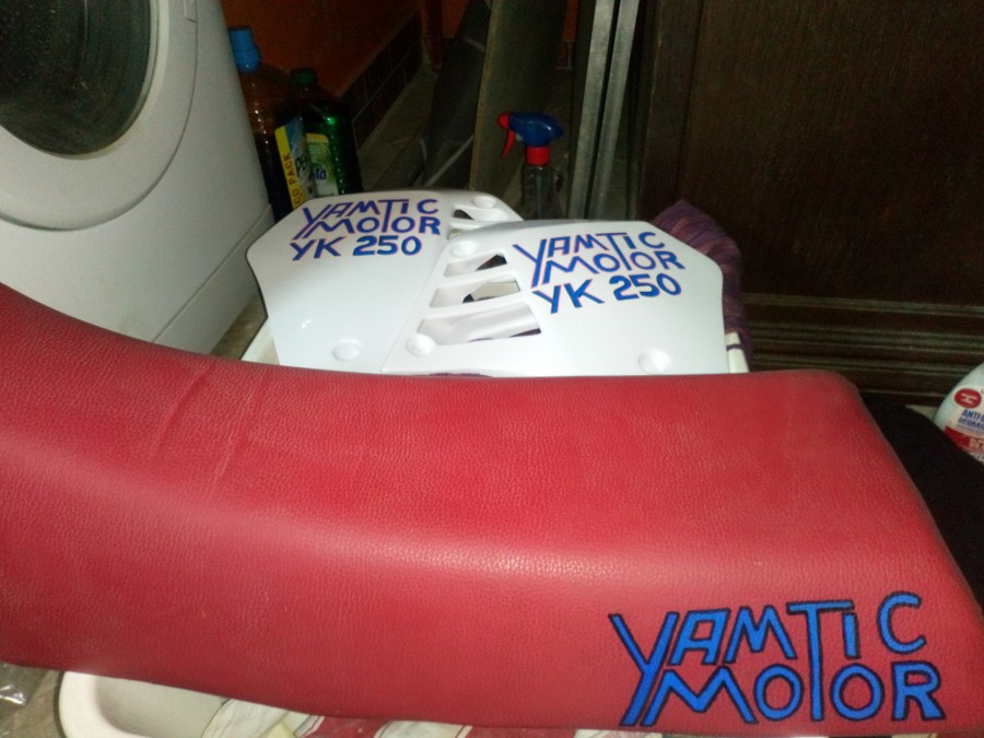

Donc en surlignage,( photo du mess d'avant)  sur la selle, c'est du marker noir de qualité, car ça tient bien sûr du plastique souple..
Plus facile à faire sur du plastique dur et blanc, un logo perso......( plaques, caches, ouïes ect....)
Rapide, le calque le carbone, on corrige légèrement au feutre, puis remplissage du dessin. ( comme à la maternelle)
Le surlignage, je pense le faire au pinceau très fin, et du rouge, du cadre...ral 2002... A suivre...

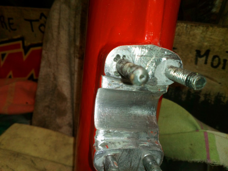

Soudure a froid d'un goujon, de serrage d'axe de bas de fourche...poncée
et remplissage des tubes..ok.....rien de sorcier....histoire de remplir ce post...d une modeste bitza, sans prétention...   ;)..... .

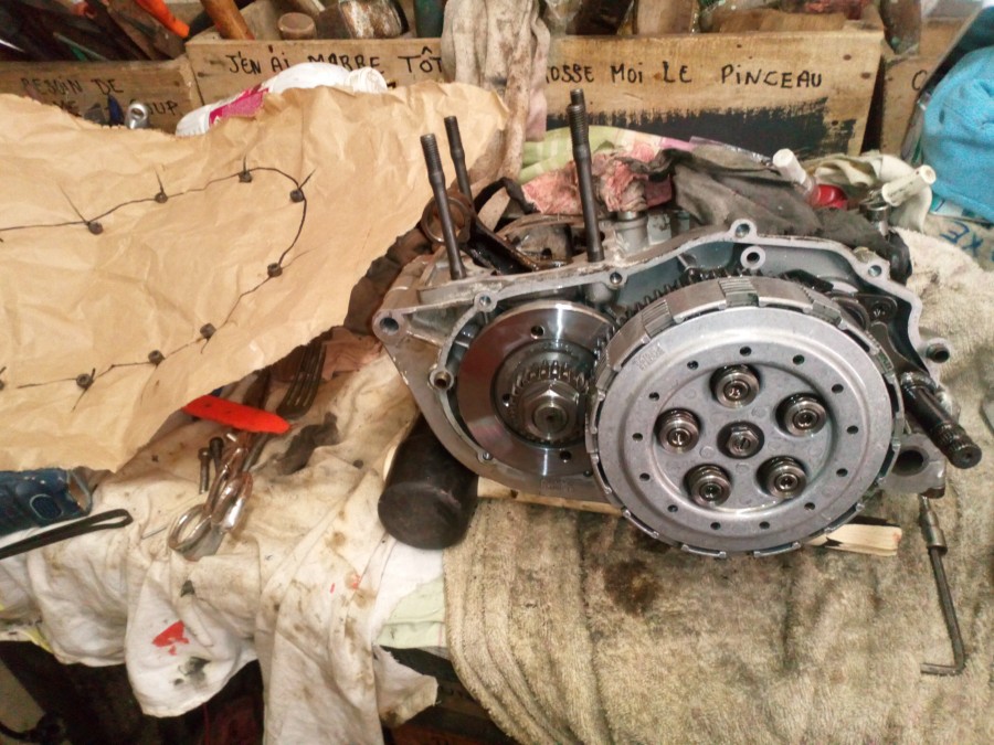

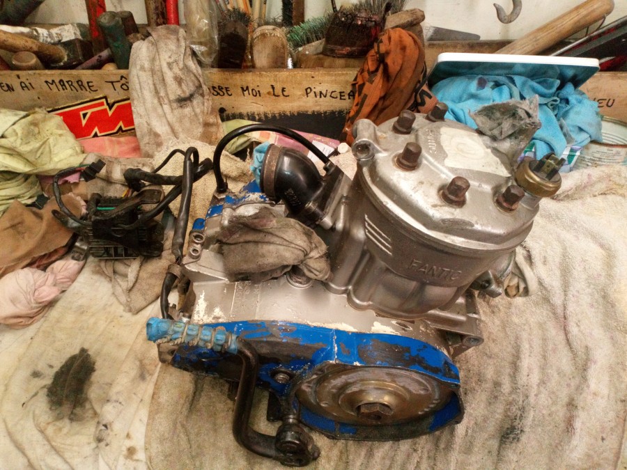

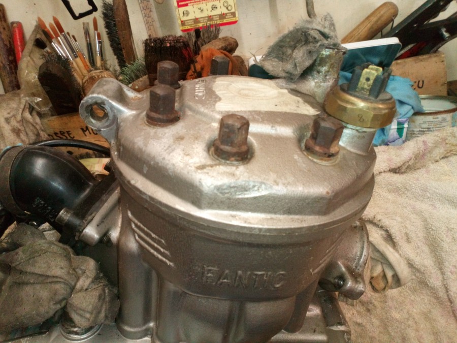

Le gros 250 est sur l'établi..
impressionnant le cylindre...presque aussi gros qu'un 500..

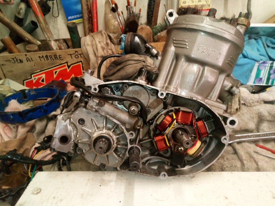

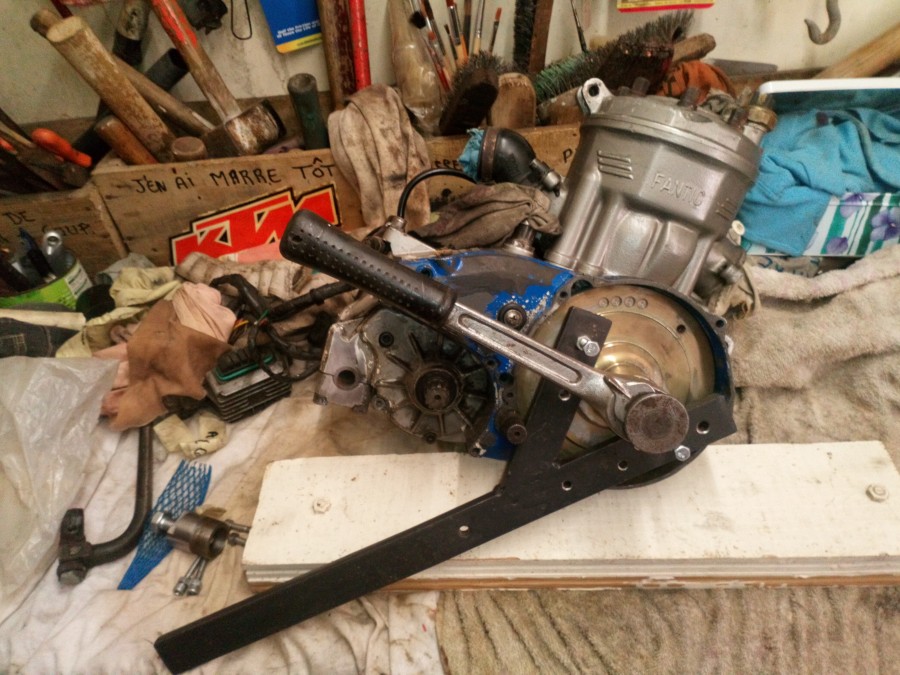

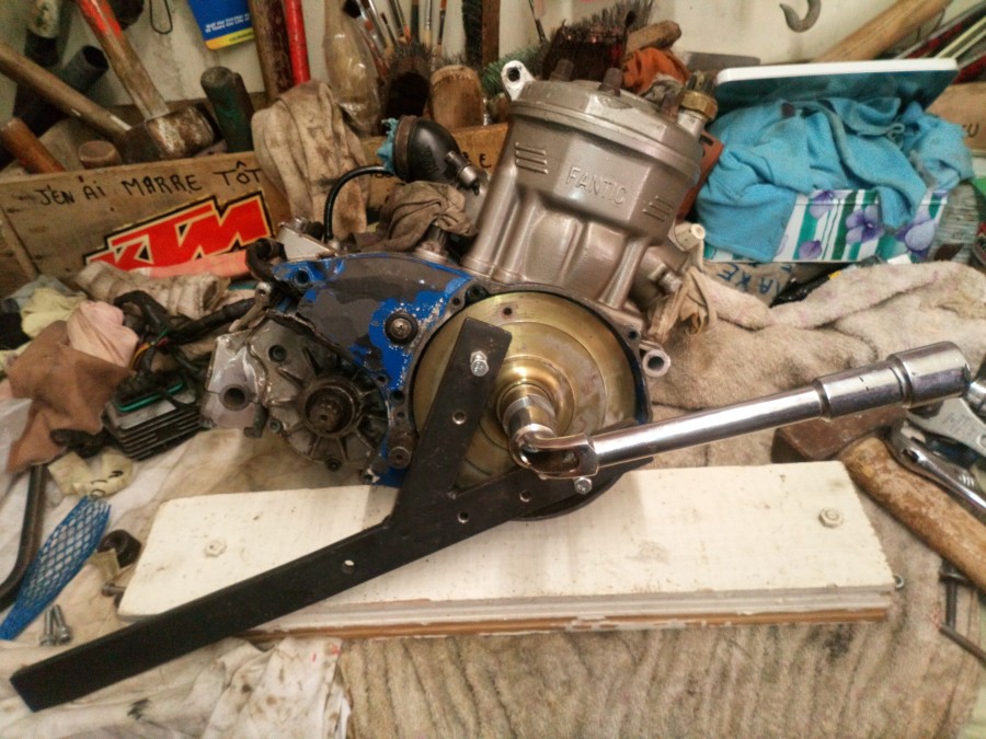

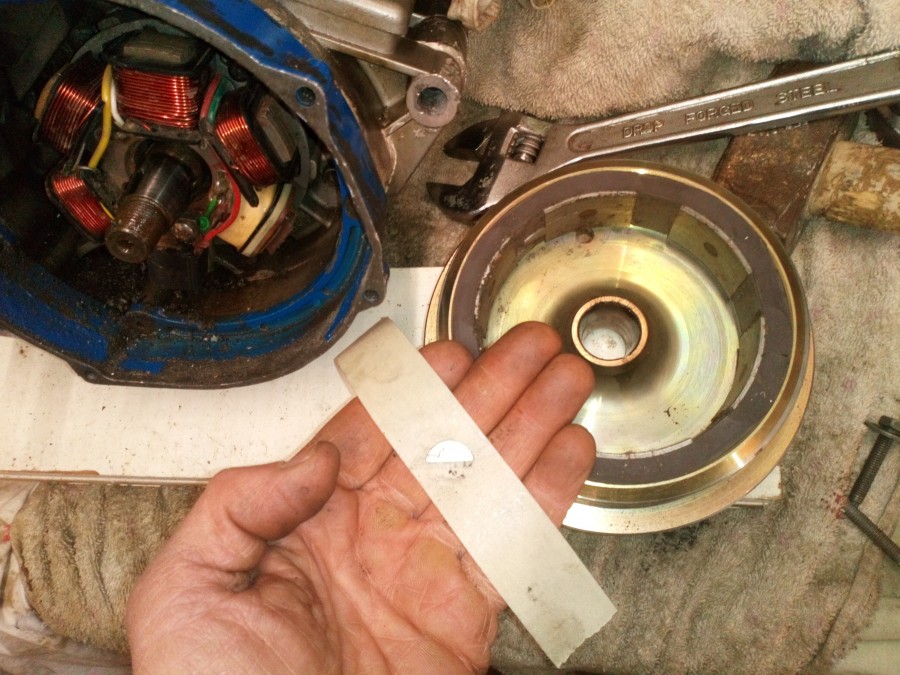

demontage ecrou rotor

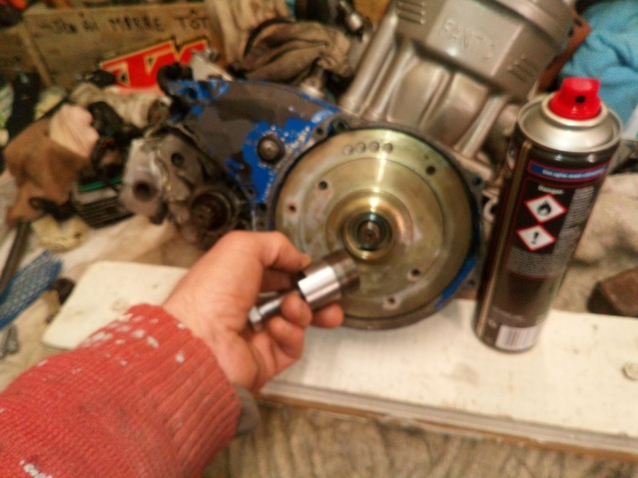

mise en place arrache rotor après graissage
ho hisse

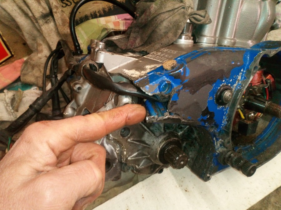

et oui ya de la casse...faut dire que je lui en ai fait voir dans les bois à ma kroo
et ya de la crotte...les passages dans les zones glaiseuses et humide...ca fini par rentrer !!!
rotor, clavette ecrou de côté

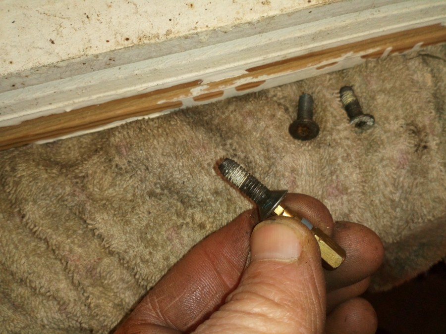

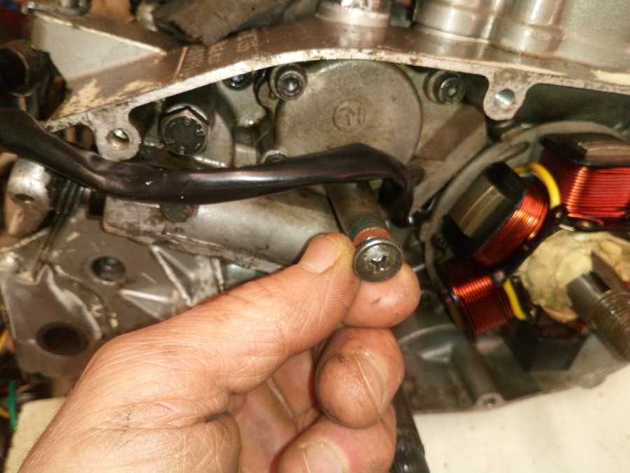

je vous conseille d'enlever les 3 visses btr, à la perceuse...et à fond en puissance...car ces saloperies de boulons ont la fâcheuse tendance à foirer de la tête..
on voit qu'ils sont freinés d usine....sûrement du loctite..

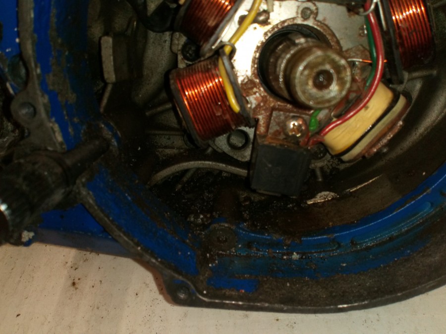

un coup de pinceau au White spirit après avoir protégé le cône, que rien ne se coince côté spy.. Puis un bon coup de soufflette, c'est plus sain...
la visse inférieure de vidange, face pompao

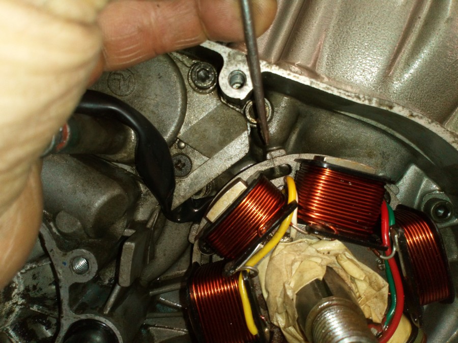

au bout de mon tournevis, le réglage statique, d usine de bloquage du porte stator.. On enleve, et on replace pareil...

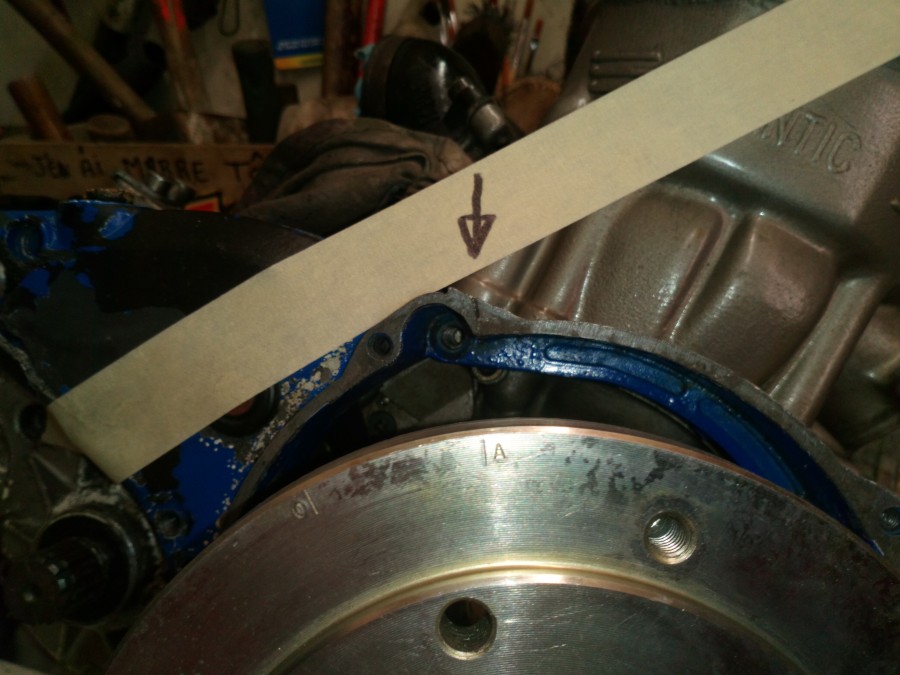

pour ceux qui veulent vérifier ou changer légèrement, le point d'avance à l'allumage, les repères à la lampe stroboscopique sont ici.....cest le carter intermédiaire qui a le repère fixe indispensable.
Posté le 18-01-2021, à 08:46
Bien  👍 Bon début !
Apparemment, carters magnésium aussi sur le Kroo.
Et je n'avais jamais remarqué que la commande d'embrayage était en deux parties avec la biellette en alu !
Posté le 18-01-2021, à 10:42
Oui saloperie de magnésium....une fois que la maladie s'y déclare...et le ronge... .
Je reprends ceux du moteur kroo 212, que j'ai poncé repeint...
Embrayage, câble  hypra solide, à rapport à la version merdique hydraulique, pondu sur le modèle kroo suivant...

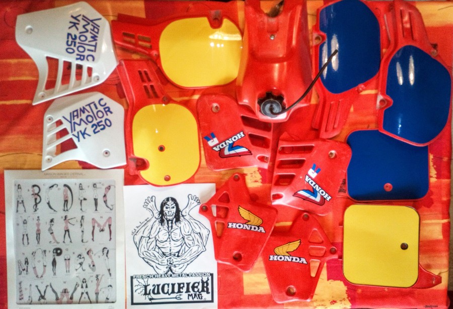

Je sais pzs encore si je vais faire du découpage de plaques couleurs, ( pour les caches latéraux et frontal) sur  le  yamtic..ou laisser vierge, comme cesr neuf...!?
J'ai du bleu, du jaune, du bariolé, et je peux aussi faire un fond en peinture noir...voir du rouge..!!??
4 bécanes en même temps.
... Ça m'était jamais arrivé ! ( bitza, ktm gspv 89, et 2 cr hda...)...  🤬

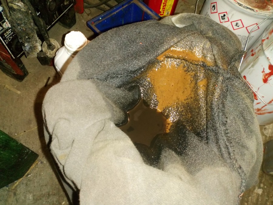

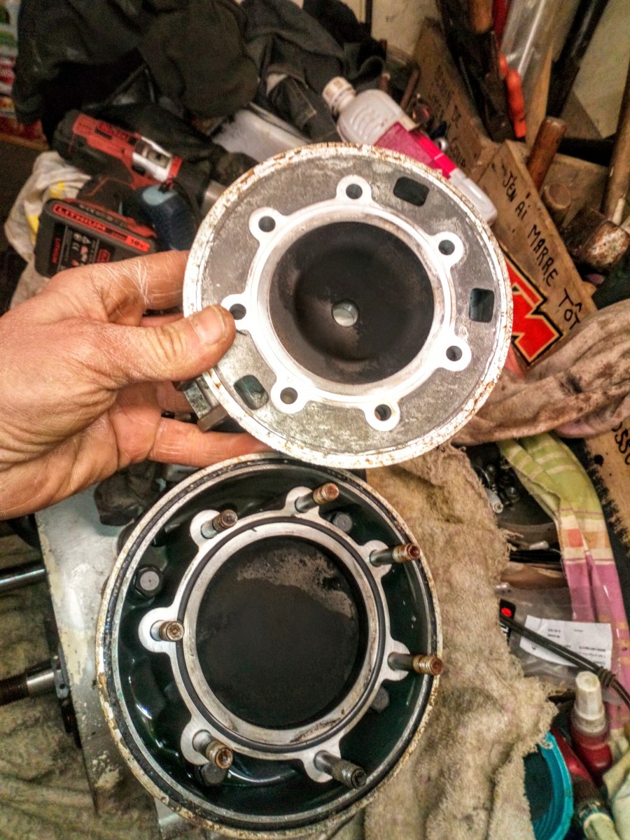

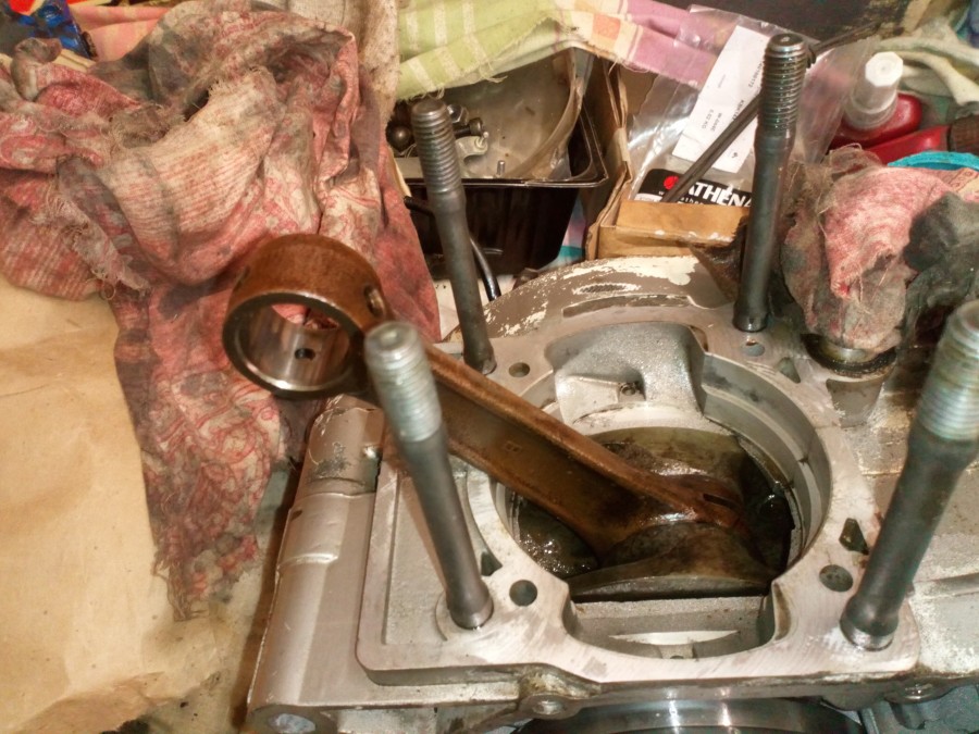

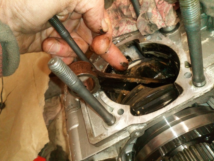

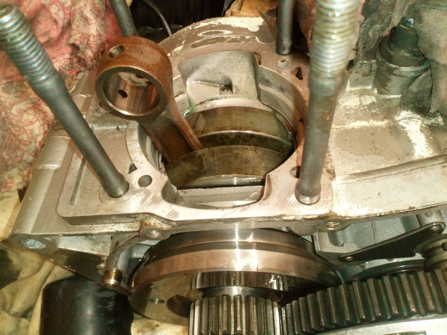

Bin.... Caca boudin, sous le piston et surtout vilo....
De l huile épaisse calaminée, avec de la flotte...
Ce moteur a été démonté en été 2019..boite non vidangée, et moteur lavé une fois démonté avec un coup de karcher rapide, orifices bouchés..
Ma deduction....jai pas vu  de fuite d'eau..possible..cest donc un peu d'eau de lavage qu'est rentrée....

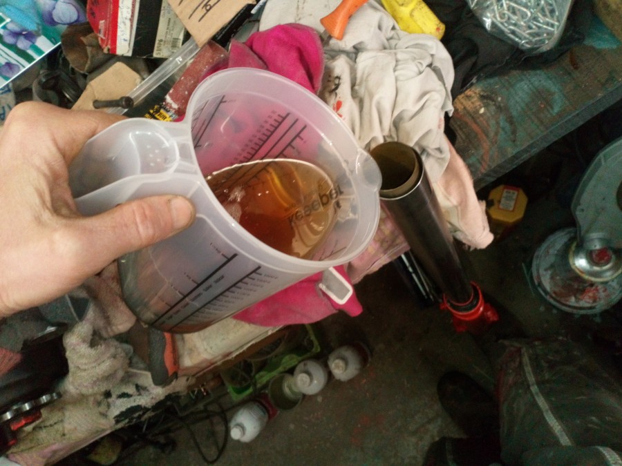

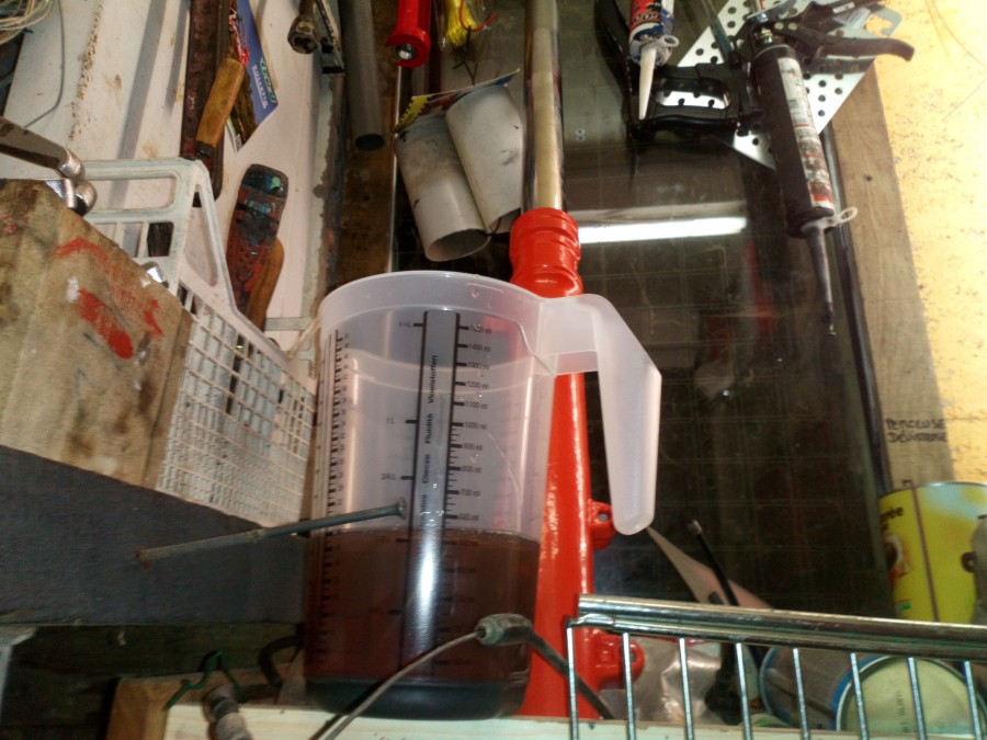

Et pour l huile, bin.....J'ai mesuré en vidangeant la boîte, qui n à jamais perdu
d huile...25 cl....yen manque, et pas qu'un peu...donc spy vilo, hs qui m'en a mangé pendant les dernieres heures d utilisation...
Je trouvais qu'elle démarrait plus difficilement, mzis j'avais pas remarqué un gros changement moteur ou, de la fumée...Ça m'a pas interpellé..

plusieurs bain de mélange ont été nécessaires...pour nettoyer..
Le dernier je le laisse mijoter avec un gros pourcentage de huile pour graisser la cage et les roulements qui ont du trinquer car j'ai un résidu de rouille dans le chiffon qui a filtré le nettoyage de vilo
voilà cesr plus joli
dernier bain bien huilé qui va rester jusqu'à demontage pour graisser..
pas sain, cette rouille de filtrage du nettoyage vilo...les roulements ont du trinquer...a priori la cage de pied de bielle est saine.... OUFFF !

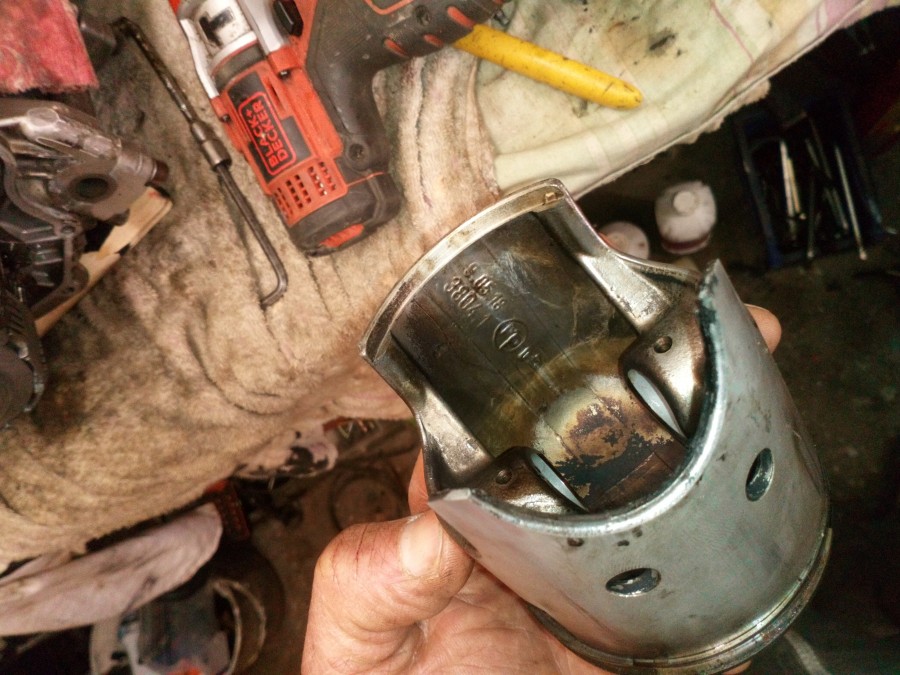

le piston à des heures de vol....et est bien crâde dessous, en calamine graisseuse...
sur le papier, je suis bon, pour un demontage, avec spys, roulements vilo, les joints papier spys, toriques, la cage, axe segments à minima......

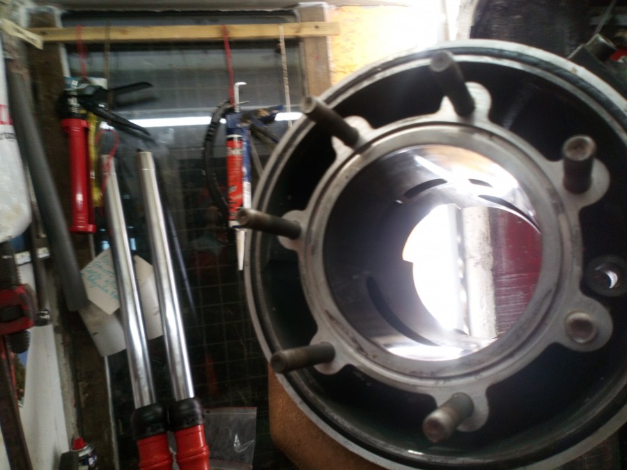

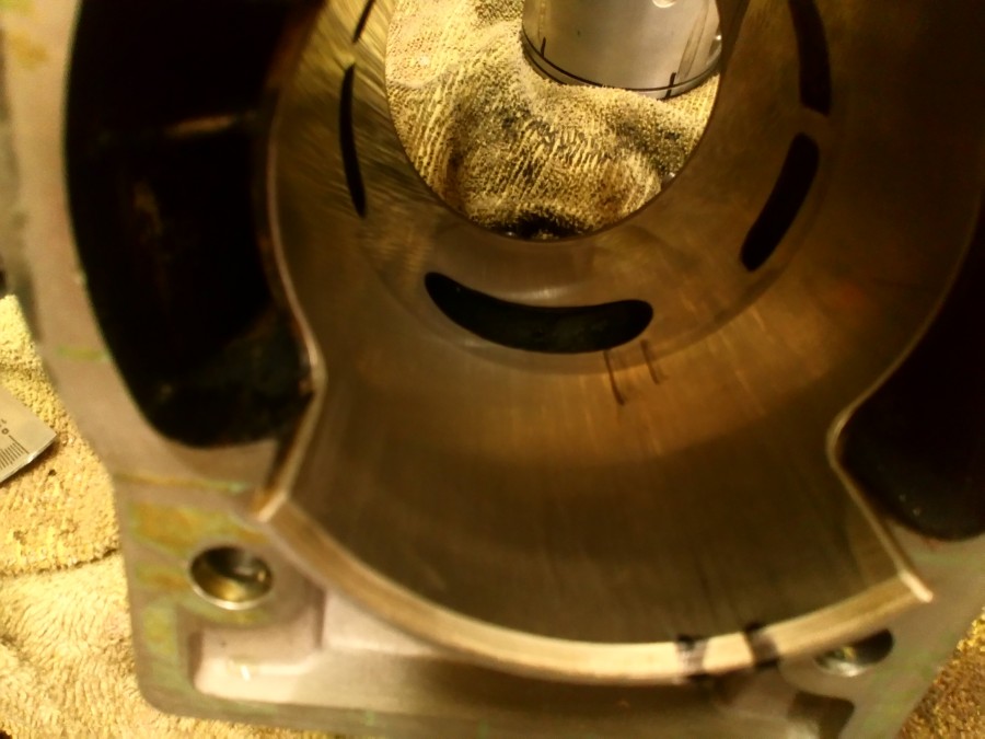

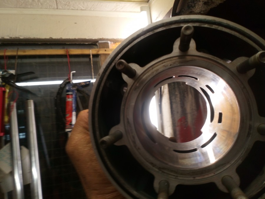

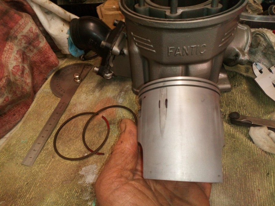

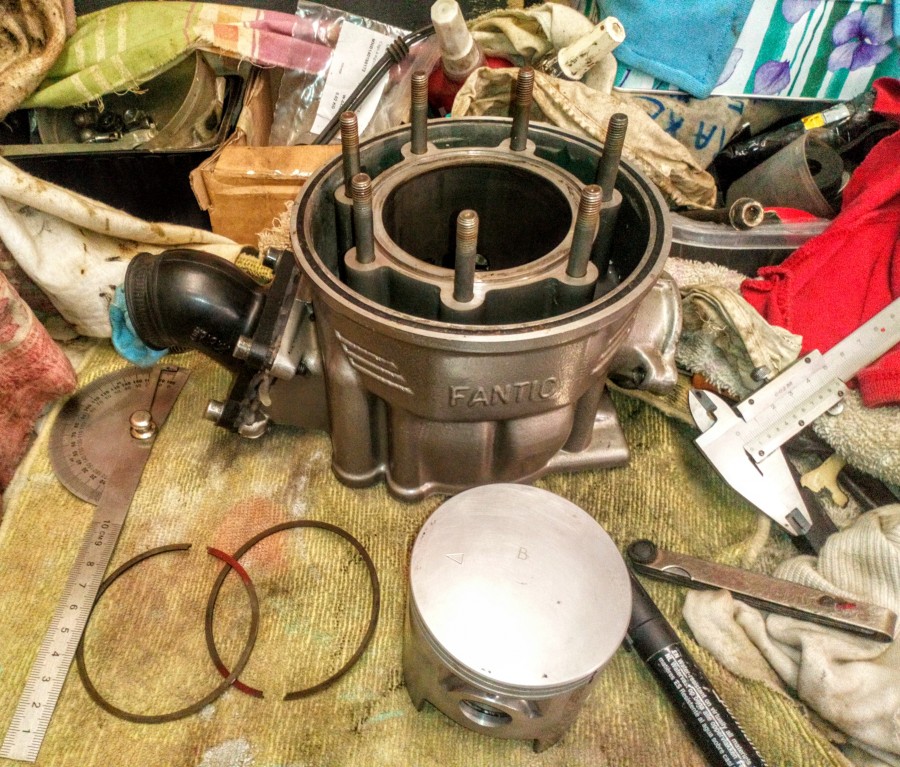

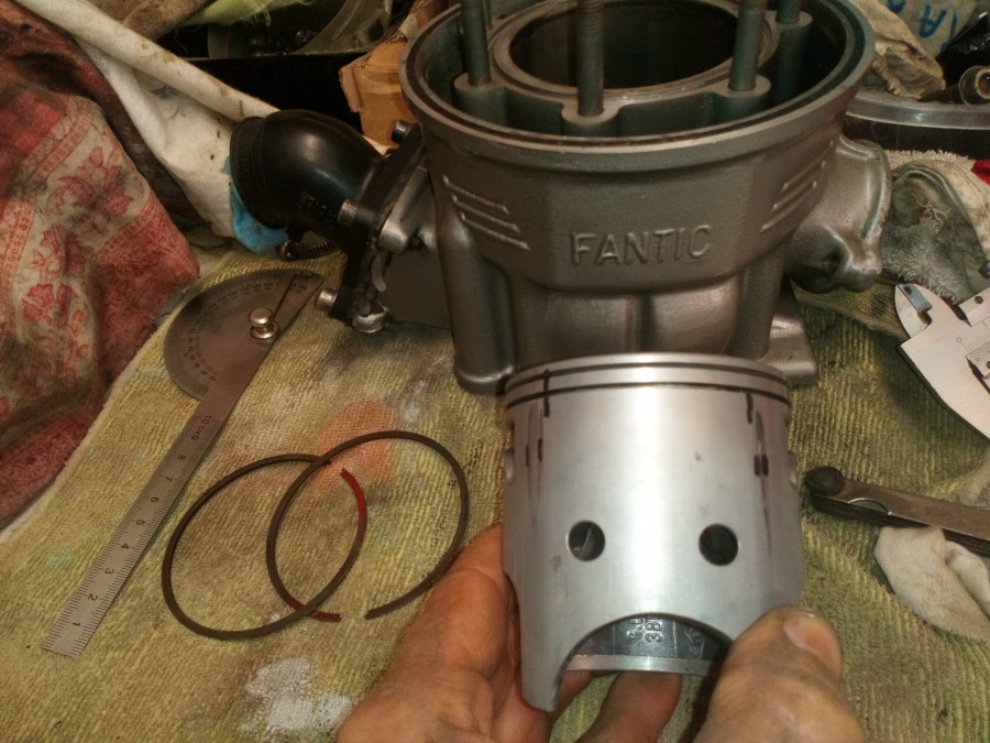

Le cylindre est propre, aucunes rayures, rien ne se sent à l'ongle ni au doigt..
Avec mes moyens basiques, je n'ai constaté aucune ovalisation, et défauts de surface..

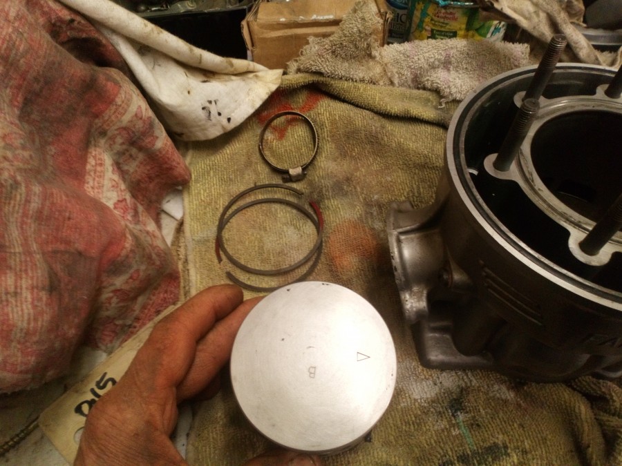

le piston, lui, a des marques d usure superficielle, sans rayures détectables au doigt

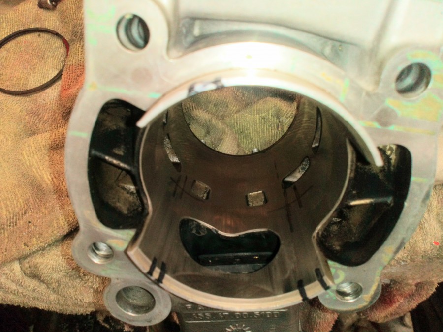

côté échappement une petite usure que j'ai repéré au marker pour déterminer l'endroit correspondant dans la chemise
côté admission, j'ai repéré côté calotte les joncs d'arrêt segments, puis idem repéré dans la chemise, les endroits d'usure superficiels, pour comprendre...
voilà côté échappement correspondant
puis côté admission
Pas d'ovalisation et pas de rayures détectables, en chemise c'est OK
Piston encore en bon état, à subi 3 usures légères, visuelles non détectables au doigt, dues en partie ( à mon avis) à des particules de calamine qui sont passés par les segments TRÈS USÉS, à des endroits propices, où ces impuretés ont du mal à s évacuer..sinon piston encore propre pour son âge...et sans rayures détectables ( merci le filtre à air efficace et l'entretien toutes les 20 heures, de ma part)
Alors....le jeu piston cylindre...je trouve   0,075, ce qui prouve une chemise bien graissée, sans impuretés de mélange gazeux...donc OK..
La misère est dans la segmentation...sûrement d origine...très usée...je n'ai jamais trouvé autant...
1,15 en supérieur et 1,25 en inférieur...sachant que c'est 0,30/35 en neuf, et tolérance maxi en, 80...
Comme quoi, ces moteurs sont solides et tolèrent de l usure sans broncher, si les réglages et l entretien sont suivis..
La cage et l'axe sont d'une usure normale..sans défauts de graissage..
J'en déduis que la segmentation était plus que limite, et débutait une usure.du piston qui lui même aurait débuté une usure chemise qui aurait grandi rapidement.. 'IL ÉTAIT GRAND TEMPS D Y JETER UN ŒIL...ET J'AURAIS DÛ LE FAIRE AVANT.

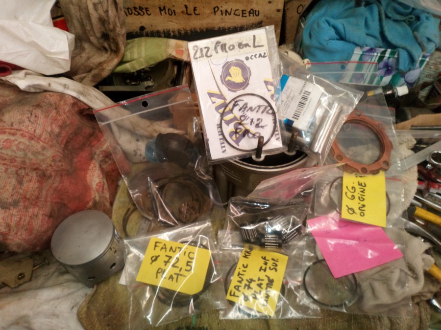

Sera changé l'axe, cage, segments, les spy vilo et roulements..a minima...s'en suivra les joints, thoriques, spy et roulements d usure selon ce que je trouverai au demontage..
j'ai déjà un peu de matos, dont les segments diamètre 74  achetés après l'achat du kroo en 2015.et qu'on trouve à 80 € les 2

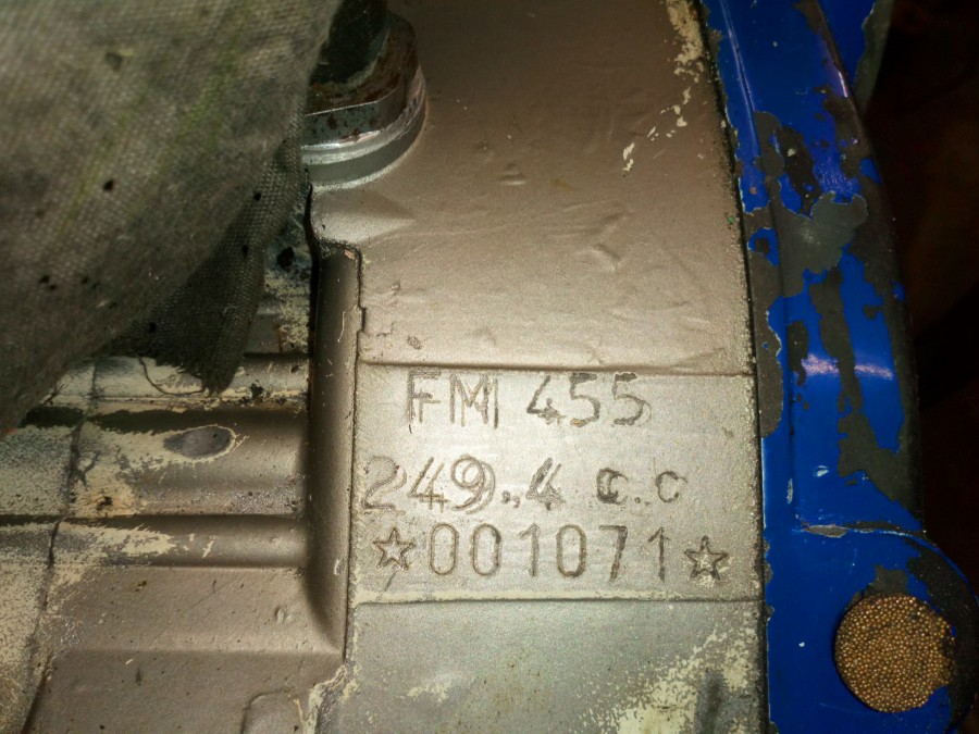

Salut Steph
Bizarre que tu sois en 74 mm sur un Kroo premier modèle !
Posté le 28-01-2021, à 21:04
Ah non Thierry... '1 er modèle en 250 cc avec la 309 modèle similaire mais à air.....
Si Chris suit le post, il pourra peut-être confirmer !
307...en 72,5 et kroo /309 en 250 cc alesage 74, modèles fin 90 homologués et vendus en France en avril 1991....finie la Vilaine tva impliquable au dessus de 240 centimètres cubes.. 👍
