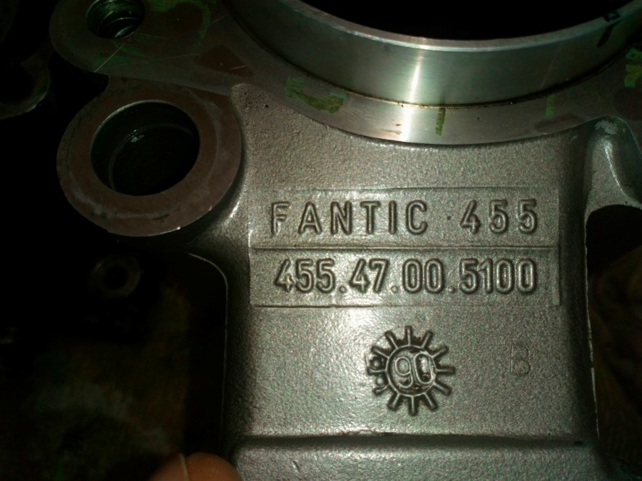

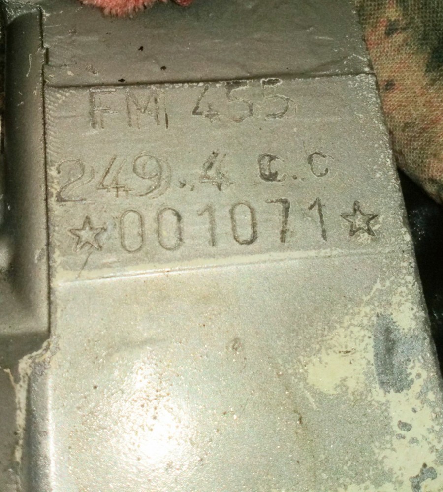

Tu as un marquage 249 sur le cylindre ou le carter moteur ?
Posté le 29-01-2021, à 17:56
UNE BITZA SVP...... pour le fun.... .la YAMTIC 250 YK

Ok, je te crois  🤭
Posté le 29-01-2021, à 20:59
T'as intérêt !!  😡...
Nan, je plaisante !..

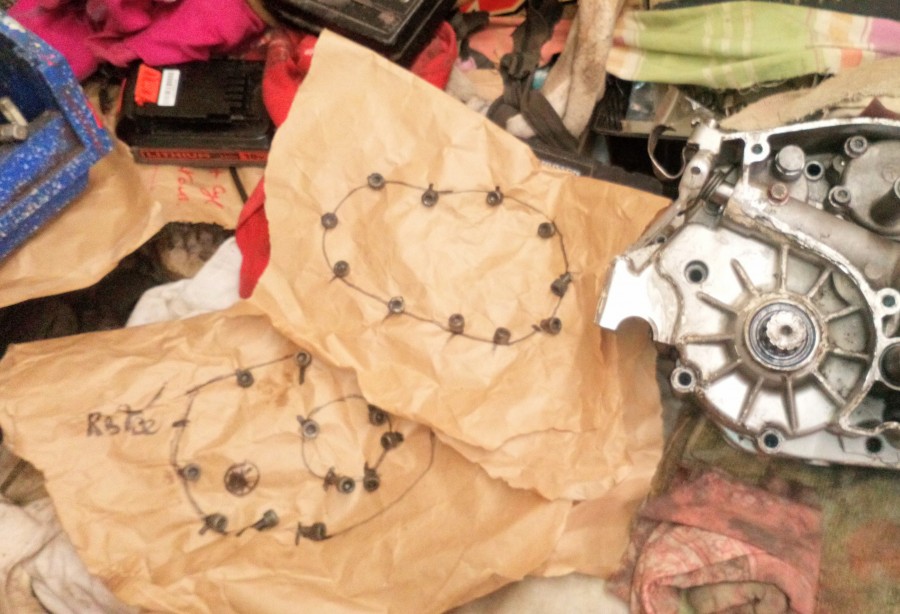

Bon j'ai anticiper le matos...jai une pochette spy et papier  haut et bas moteur trial 240/250 air...me manque donc les toriques de culasse trouvés chez 123 pour 3 € les 2 toriques...les joints boîte clapet je les ferais en découpe sur feuille, idem joint embase du cylindre eau spécifique...
Le roulement côté Allumage je l'ai...l'autre le 305E..ou 6305 C3... est chez 123 roul à 8 €..

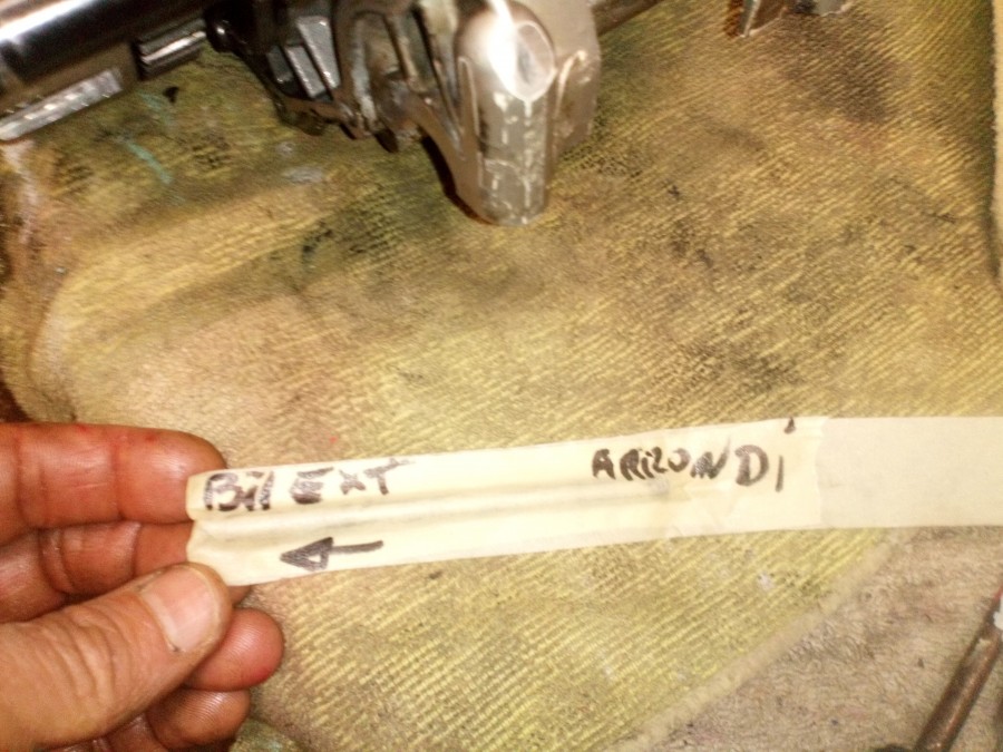

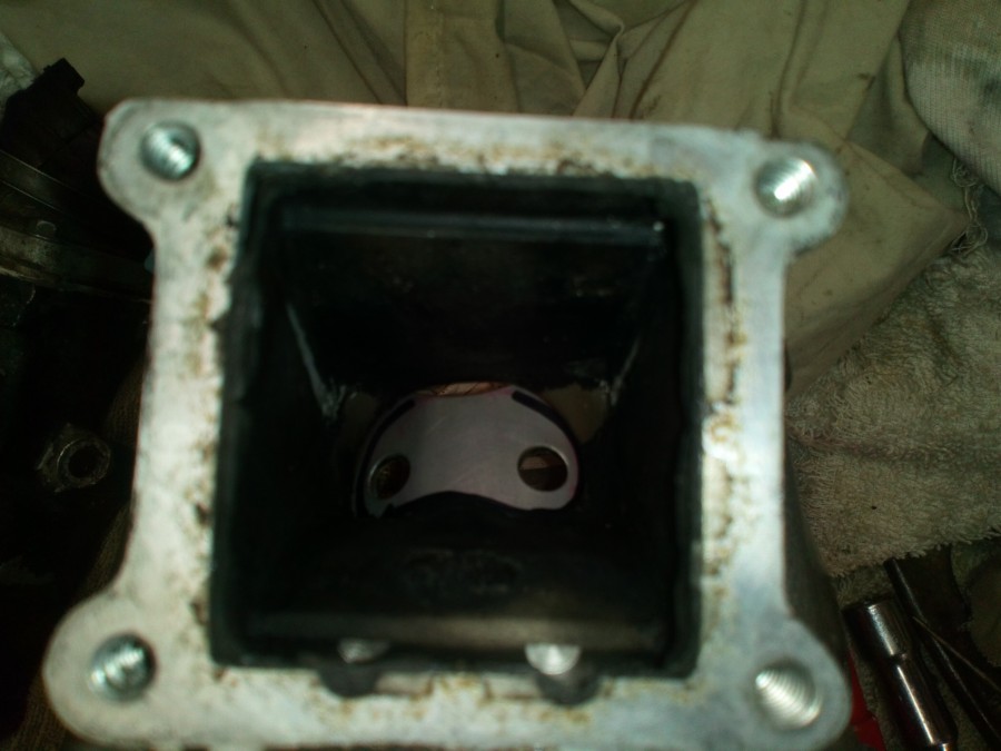

Donc, je continue...on arrive à la boîte à clapets...changer les clapets ne m'intéresse pas..déjà, ça change quasi rien, à pzrt une réponse et rupture plus franche, avec des clapets carbone...mais l amplitude reste la même...
Et le carbone ça pète.....et en retrouver broyé dans l embiellage me fait pas rêver...lorsqu o' voit la durée de clapets en fibre de verre d origine et presque indestructible...
Donc je garde les anciens qui ferment bien, mais je les retourne systématiquement... C'est reparti pour 30 ans..pour améliorer, je vais ouvrir les tampons de 1 à 1,5 mm chacun.. Permettant une ouverture maximale améliorée en volume... Ensuite je pense limer d1 mm la lumière d'admission du cylindre sur l'arête du bas en prenant une pente descendante depuis le clapet..
Inutile de limer les côtés.. ...sinon c'est la casse assurée, par le passage des joncs d arrêt de segments
En haut ça sert à rien non plus, car la fermeture de la lumière en montée est étudiée pour un remplissage optimal..

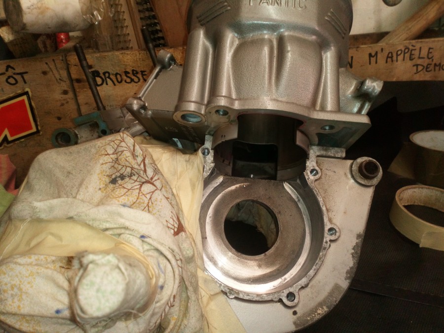

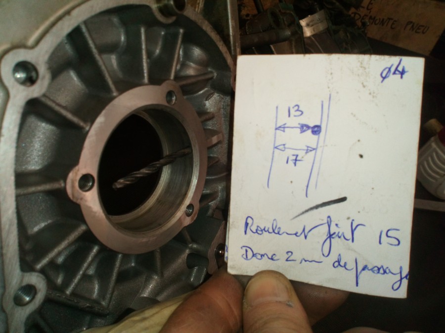

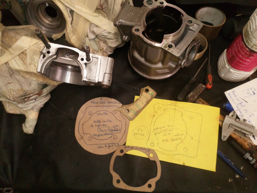

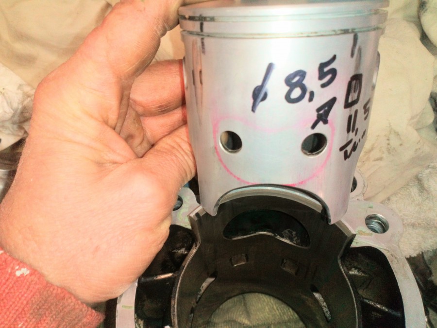

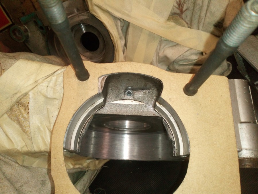

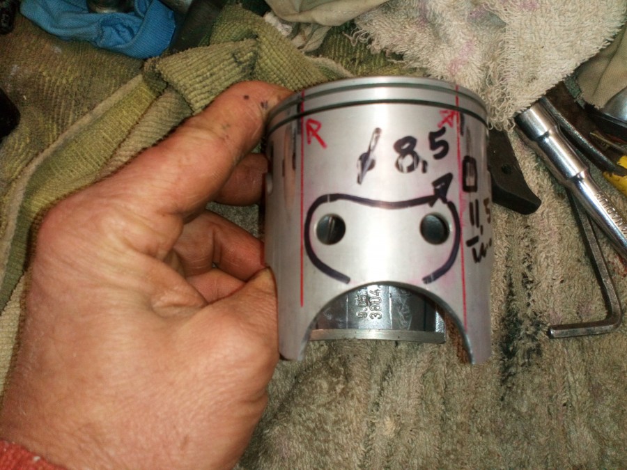

Mais par contre, les trous additionnels dans le piston, après mesure, m'indique, que de 8,5 mm je pourrais monter à 10 pour mieux optimiser avec les transferts correspondants du cylindre, et mesurant 11,5mm
Ca permettrait un remplissage primaire plus important.(. Hein Denis !?)

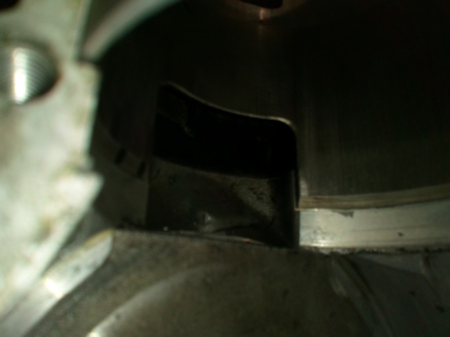

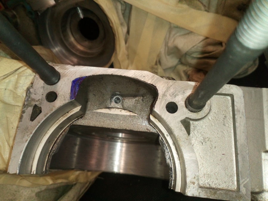

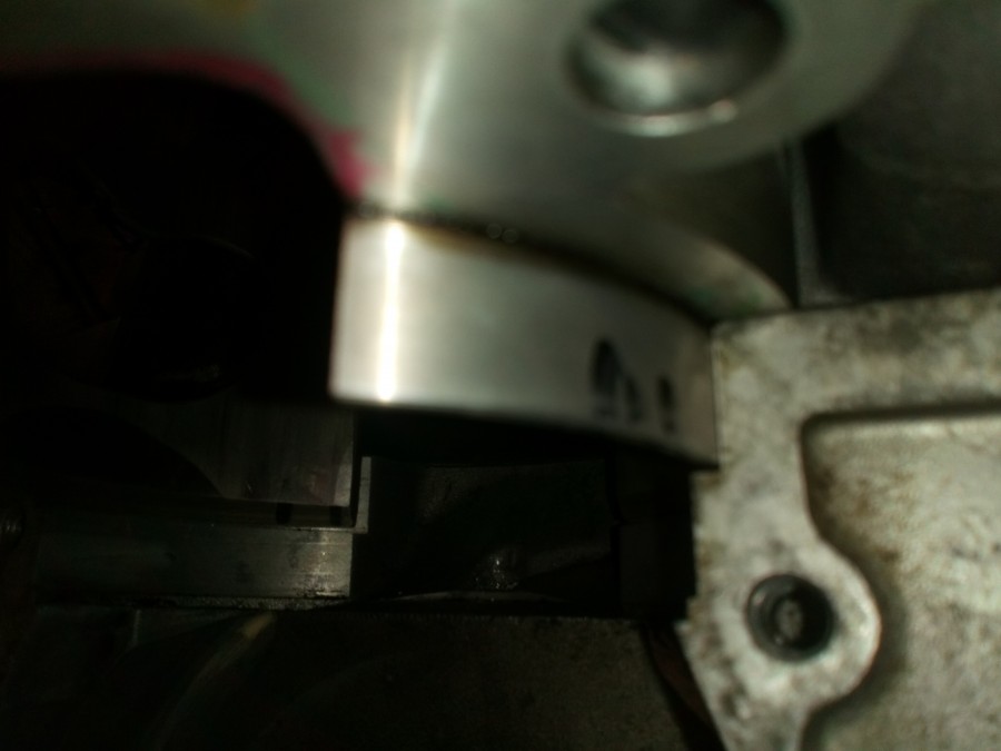

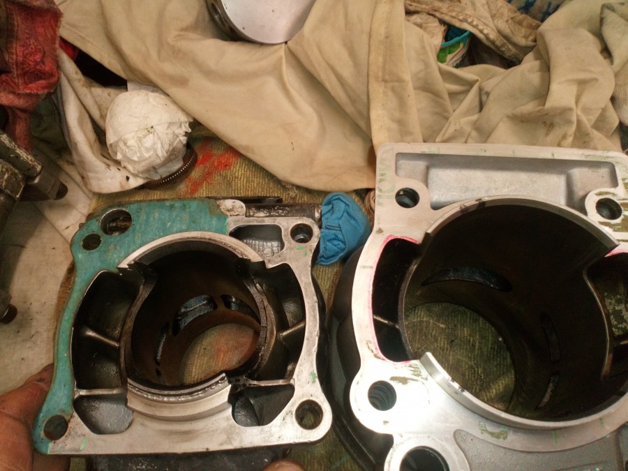

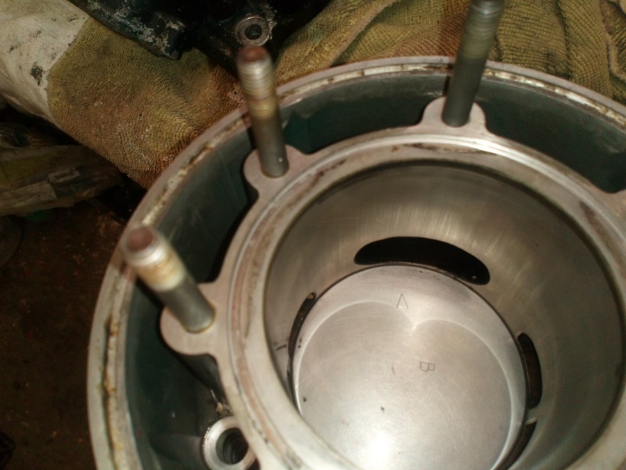

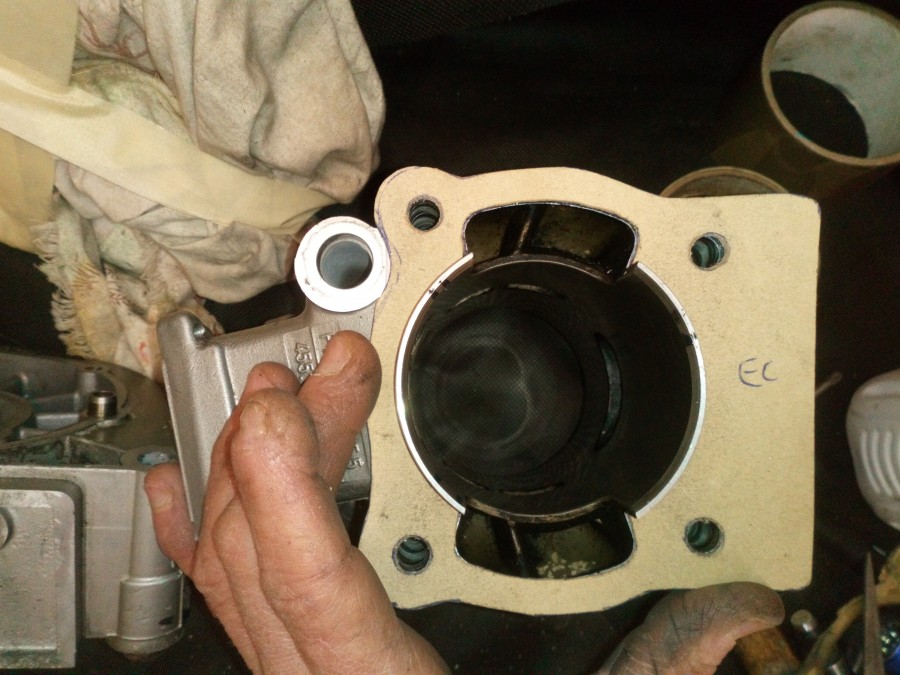

Ensuite, j'ai regardé les transferts de bas de cylindre, donc de poussée générale...cest faisable de faire un alignement bas cylindre et carters, en enlevant 1 mm tout le contour des transferts...Ça remplirait plus facilement...puis, le volume étant plus grand, avec une chambre de compression identique, ça va péter plus fort...faudra virer ce volume..de gaz brûlés..
Je remarque que en descendant le piston, ya 1 mm de différence de hauteur entre l arête échappement et les arêtes transferts....ce millimètre je pourrais l enlever...en bas.. pour avoir plus de longueur d échappement..
Restera le point d Allumage à adapter après réglage carburation...
A priori, je dirais en partant du contraire que si tel volume de compression à tel point d'allumage, si on divise ce volume par 2, on a moins de compression, moins de volume gazeuse, donc le piston peut monter plus haut pour compresser à l'identique, ce volume moindre....donc en montant, on réduit le point d d'allumage, se faisant plus tard....  on réduit donc l'avance....
En partant de ce constat.. , je pense que je serais donc, amené à donner un shouia de + au point d'avance à l'allumage...par volume augmente de gaz à exploser...
Le but est juste de remettre 2/3 chevaux voir 4 en + à ce moteur...
B hésitez pas à donner votre avis..

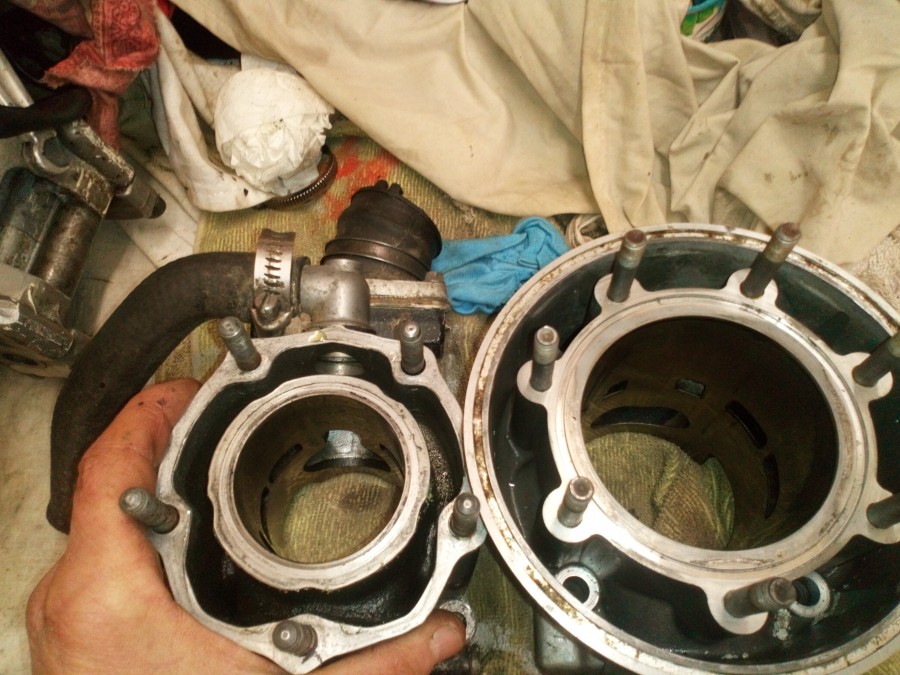

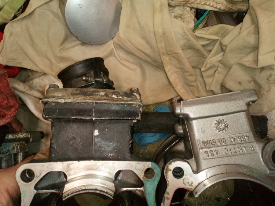

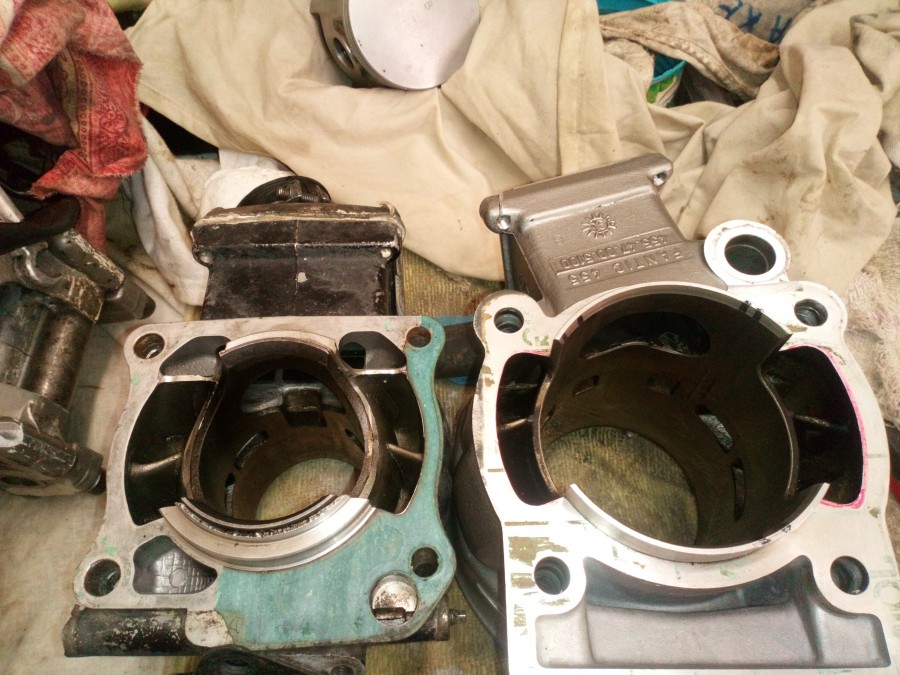

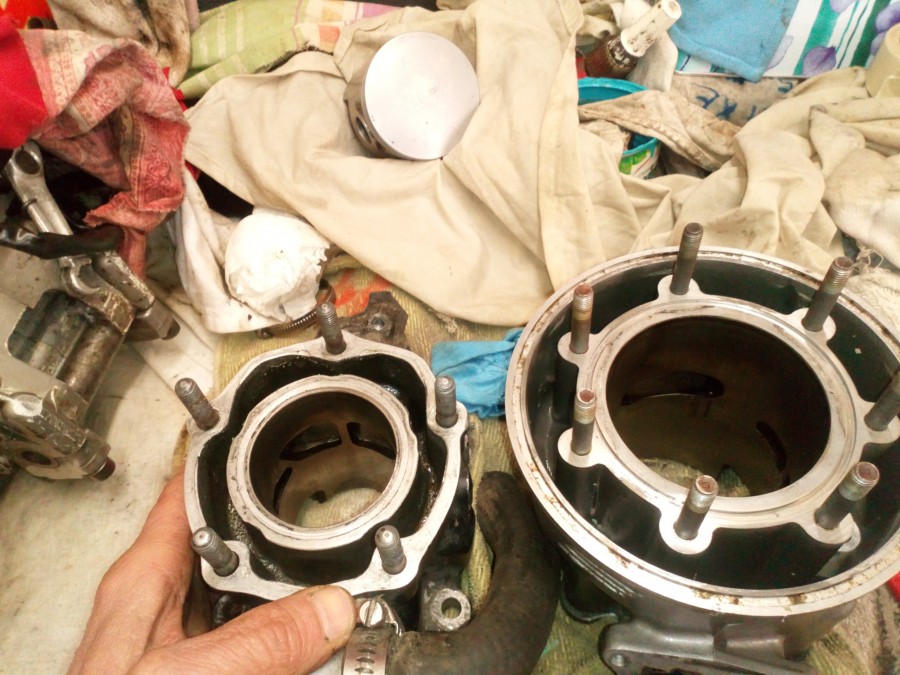

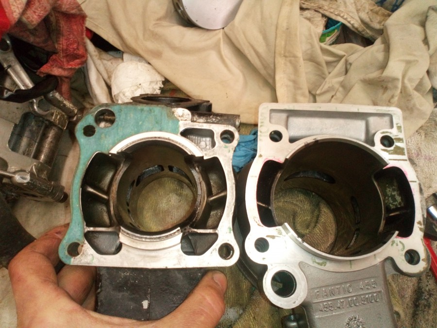

une petite comparaison avec un cylindre de cr 125 honda de 84...course de 55,5..le fantic fait 58...

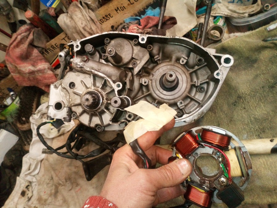

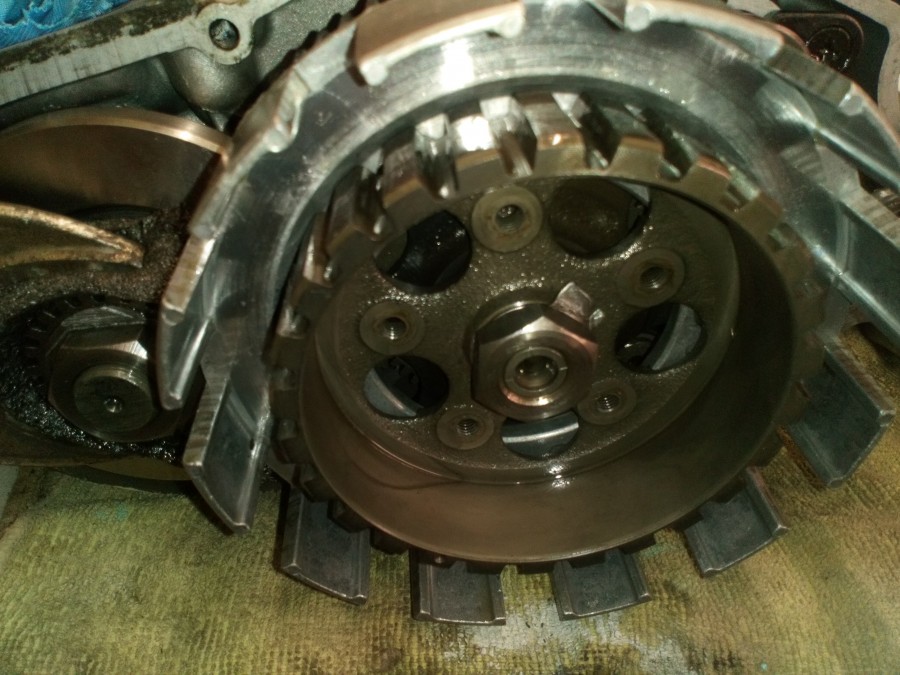

Le rotor avait été retiré, le stator c'est fait..
Voilà le déroulement du début  demontage avec les moyens du bord

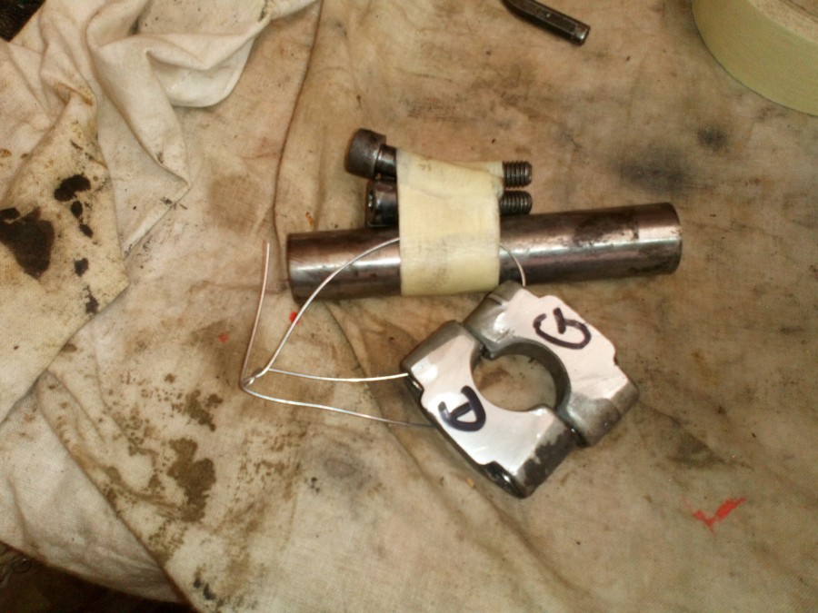

je renlève les supports retravaillés, qui vont fixer le moteur au cadre du yam..

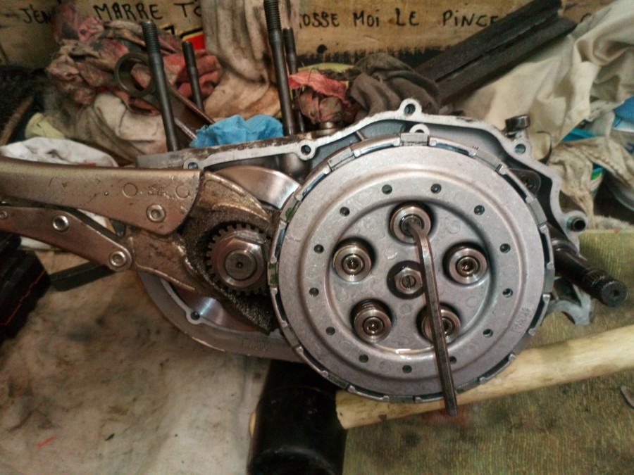

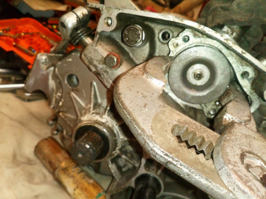

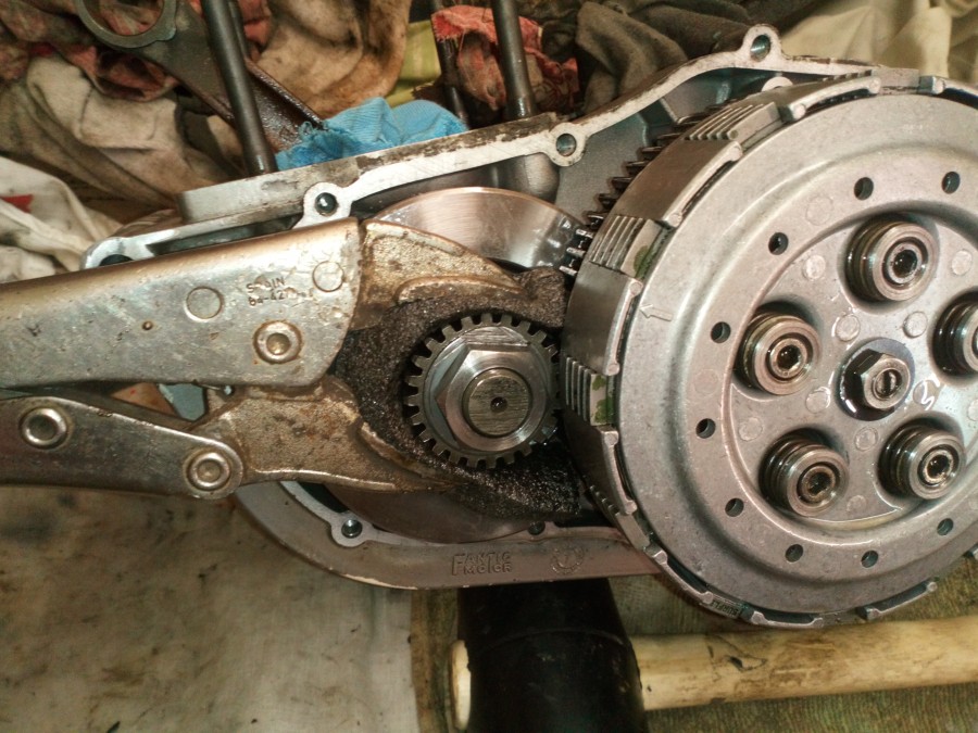

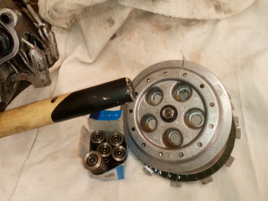

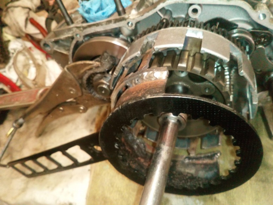

une bande de mousse dense, une pince étau becs ronds pour fixer le pignon primaire et dévisser les vis de la cloche
retenir en dévissant, sinon ça grimpe au plafond

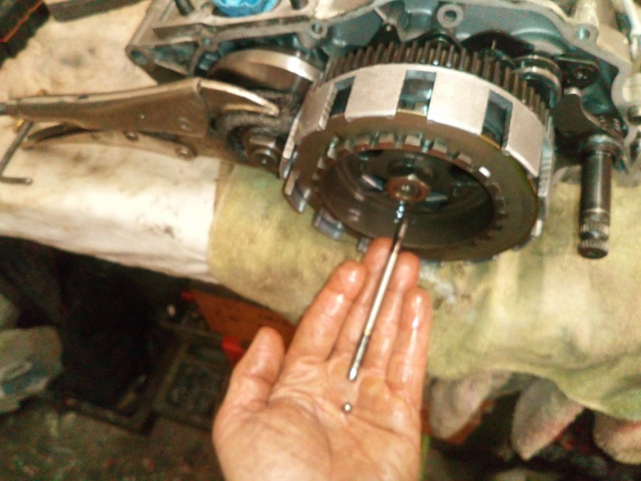

tout est propre et en be, le jeu du mécanisme entier est # normal #..et je garderai sa cage aiguilles

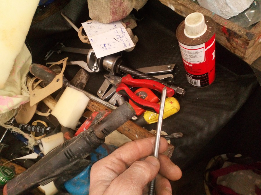

je penche le moteur et met une claque du côté inverse pour récupérer la bille et la tige

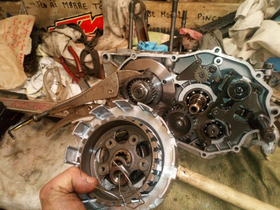

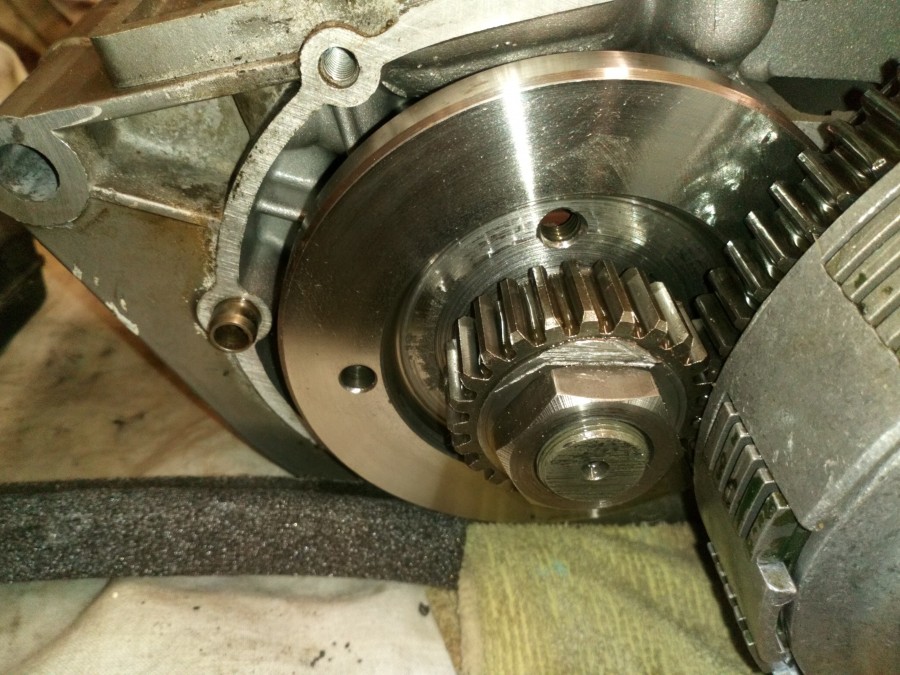

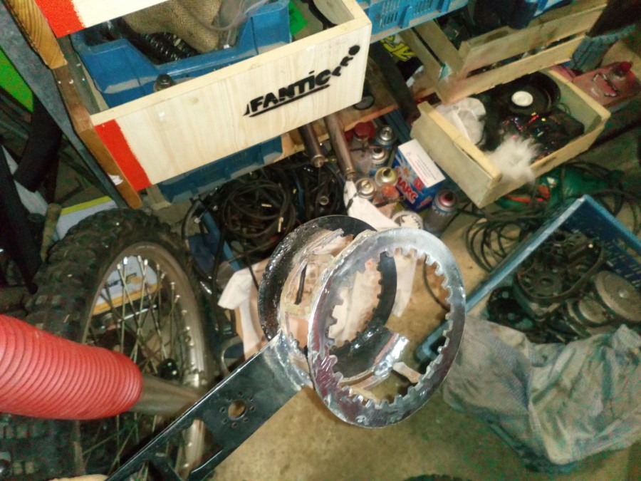

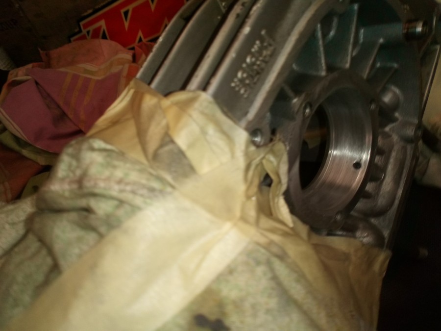

bon, je vais prendre une demi-heure pour faire une clé de blocage avec celle réalisée ya pas longtemps pour un cr hda, je detors la rondelle frein.

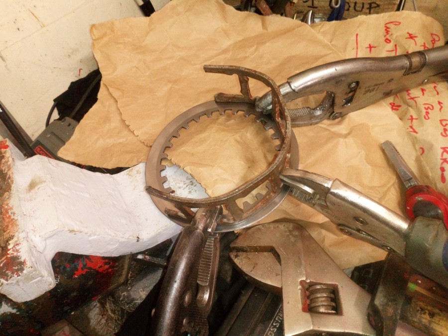

j arrondi un bout de ferraille à l'étau et vais le souder à 2 disques lisses récupérés sur les pièces fantic que jzi de côté
3 pinces pour pointer et pas voiler les disc
à yest c'est soudé solidement  de
l autre côté de la clé maison
ya pu qu'à

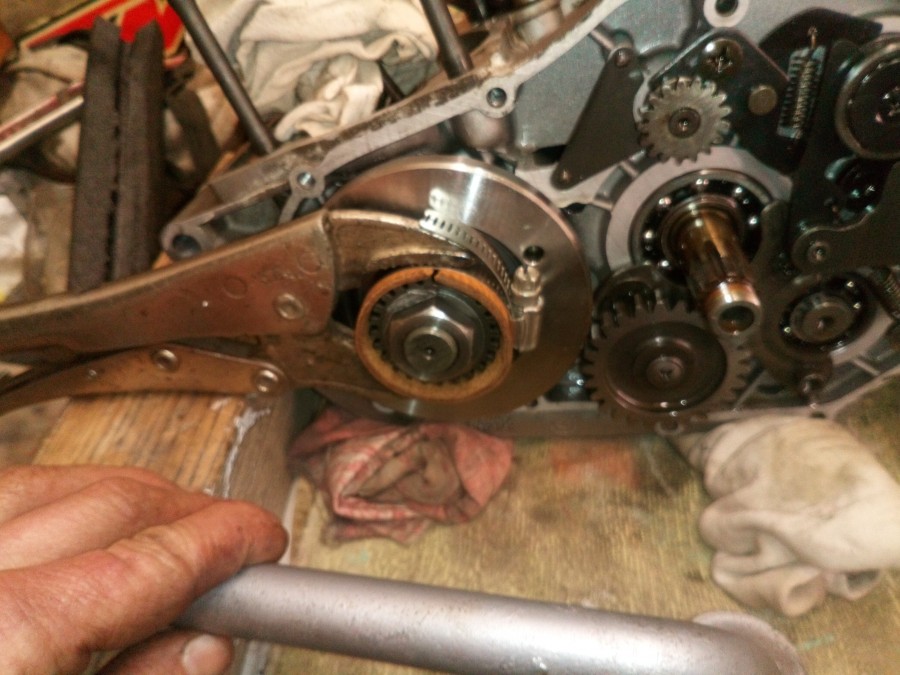

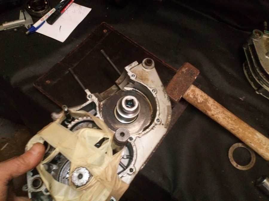

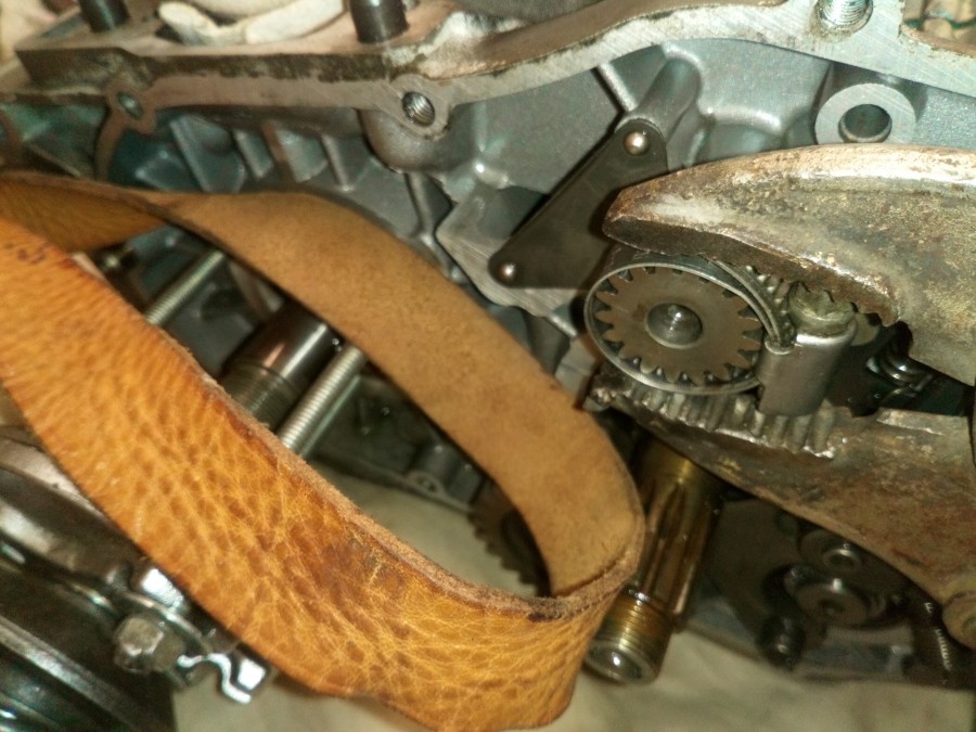

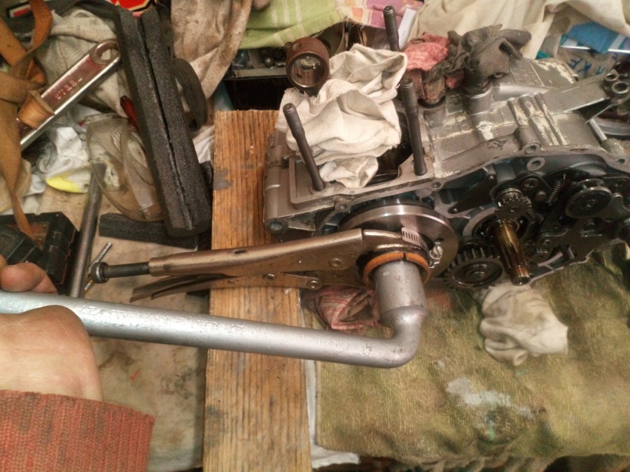

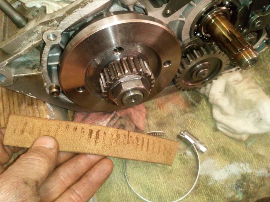

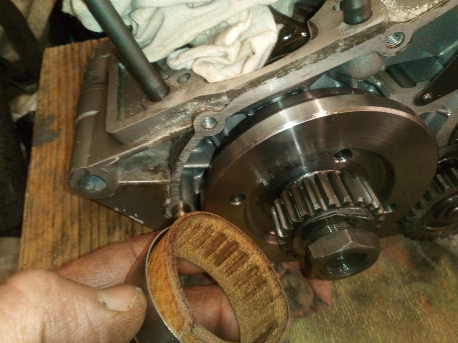

maintenant une bande de cuir epais, un collier solide, bien serré, et la pince étau...
rondelle frein dépliée, un coup sec, sur une clé pipe de 27.. après avoir équilibré le moteur par des chiffons et sous la pince étau

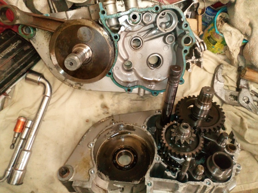

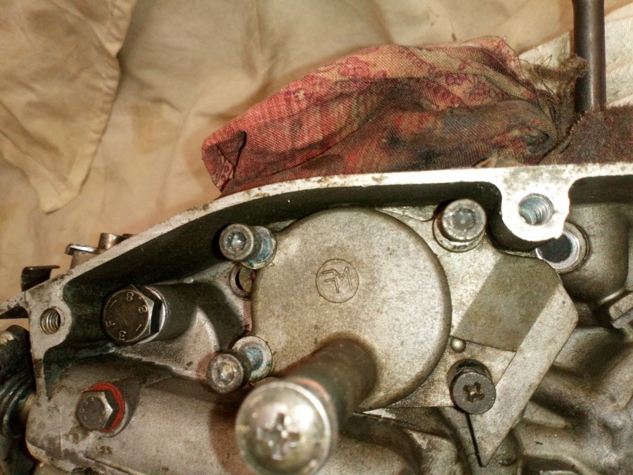

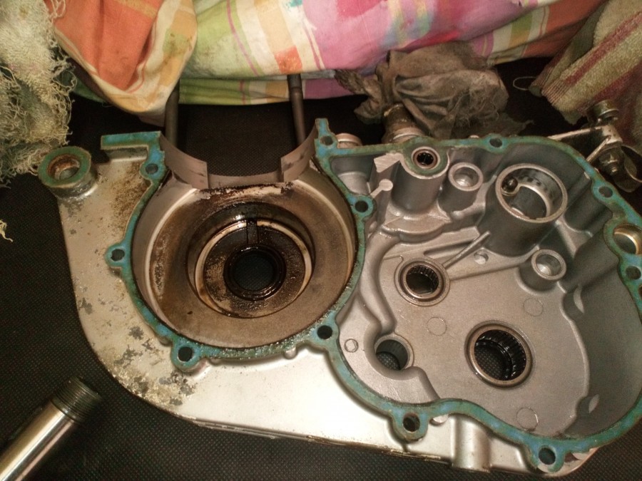

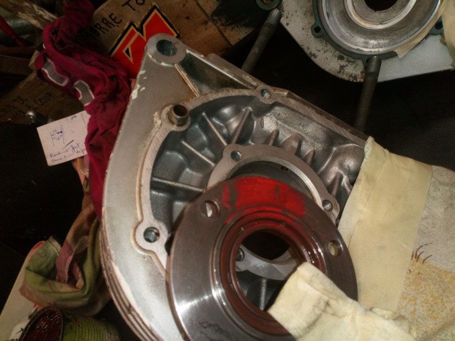

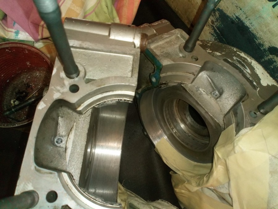

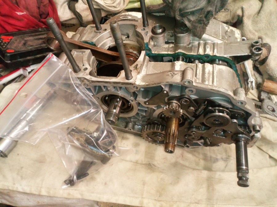

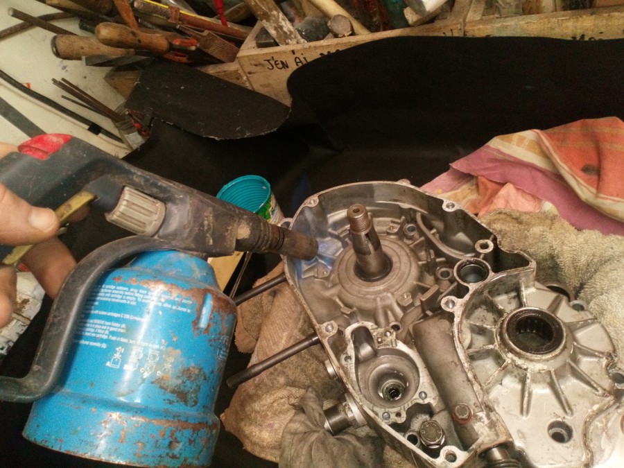

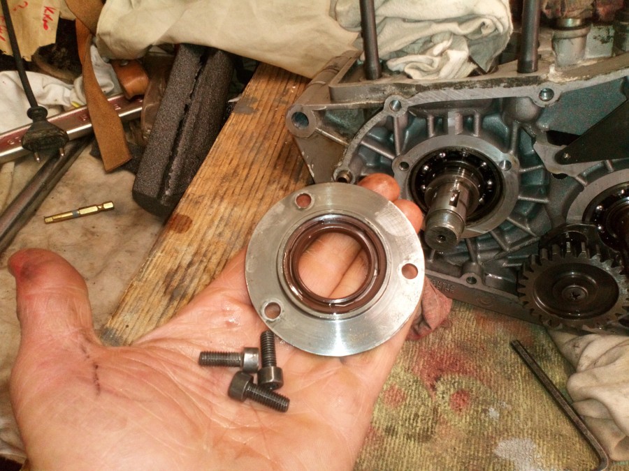

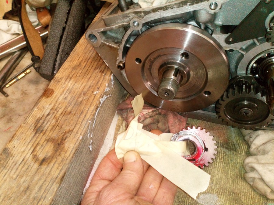

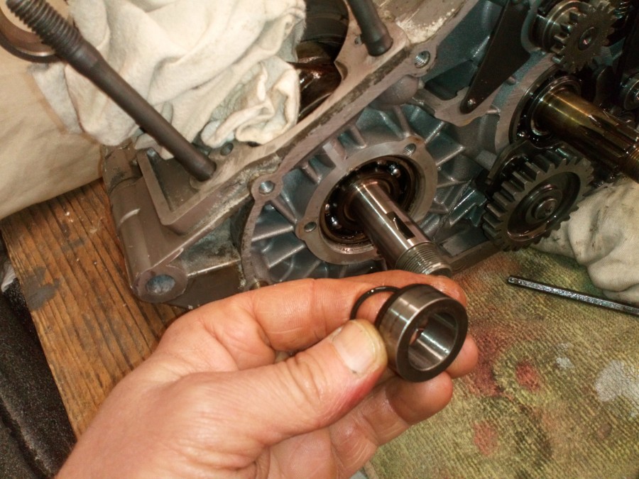

La suite... Pignon primaire dégagé avec un tournevis affûté, un petit coup sur sa portée pour le décoller...on range avec la clavette

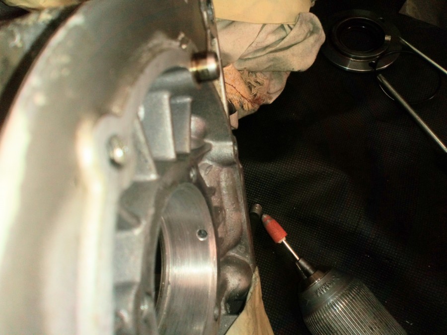

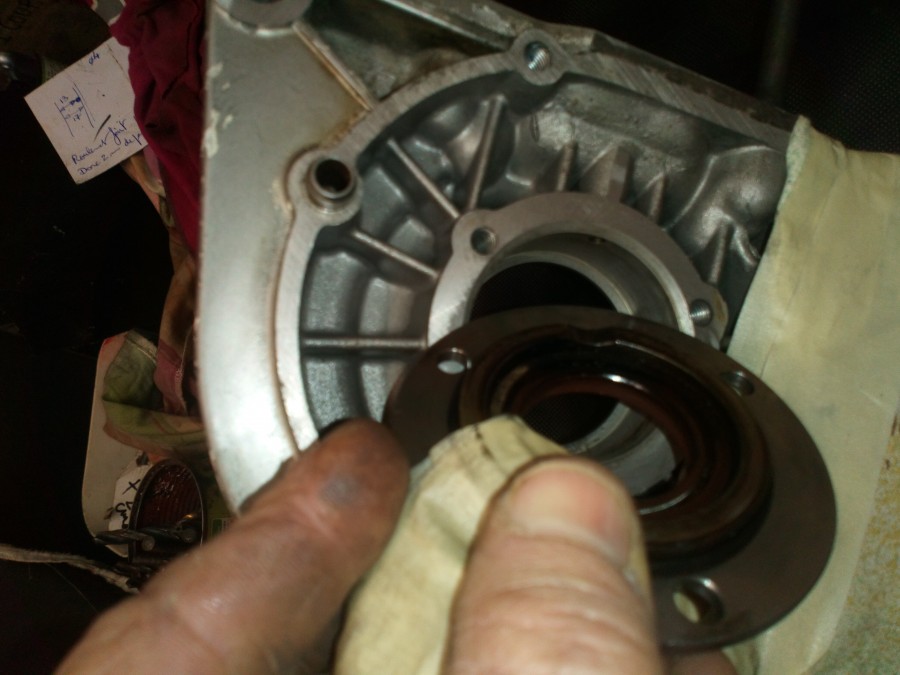

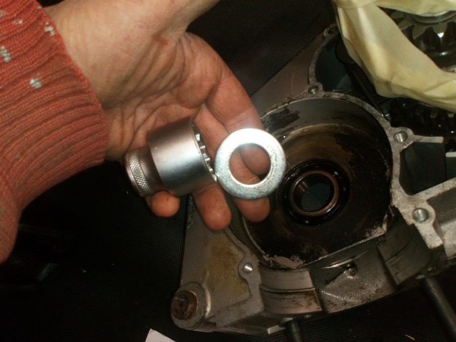

ensuite le porte spy
la bague et son torique

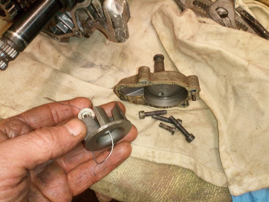

faut démonter la pompao qui empêche  par son hélice l ouverture des carters
pour cela je bloque son pignon d'entraînement, côté gauche, avec un collier pour protéger la denture et une pince étau becs ronds, puis avec une mutiprise, blocage de l hélice, dévissage d'un coup sec, sens normal
côté hélice
pompao mis de côté

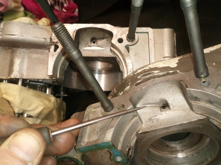

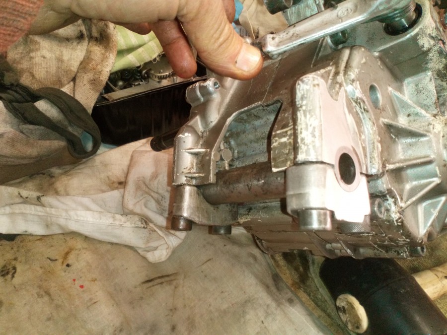

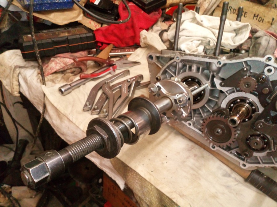

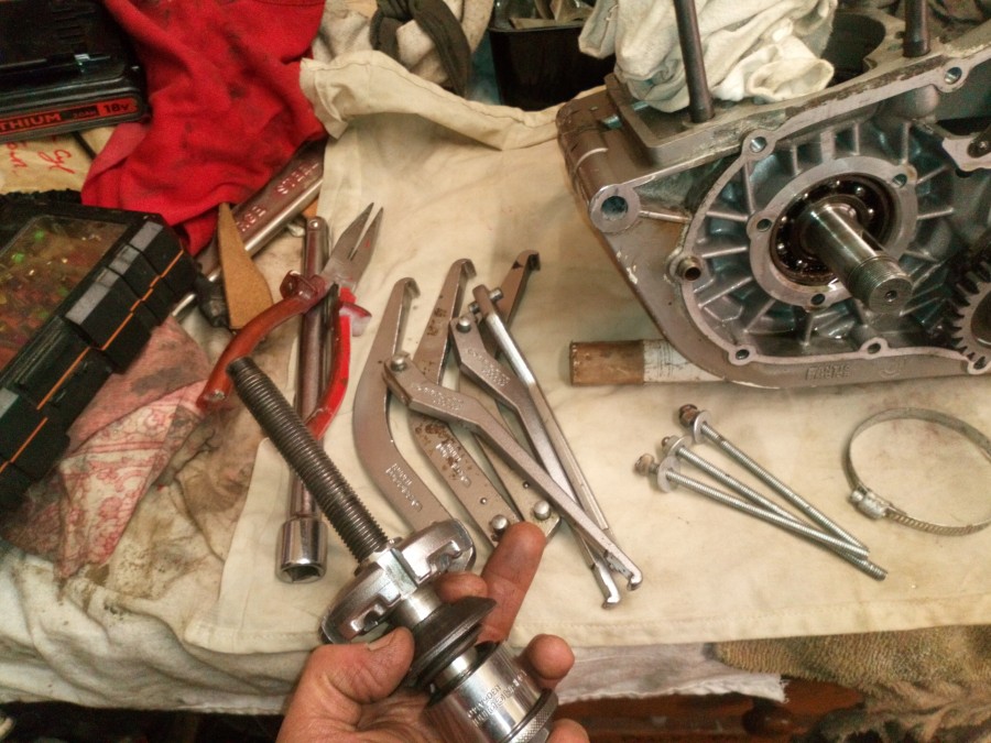

ensuite je bidouille mon extracteur, en enlevant les griffes et en mettant 3 pas de visses, qui viennent se prendre dans le carter sortie vilo, et je mets en sécurité un collier pour pzs que ça foire..
quelques coups de maillet et c'est OK..

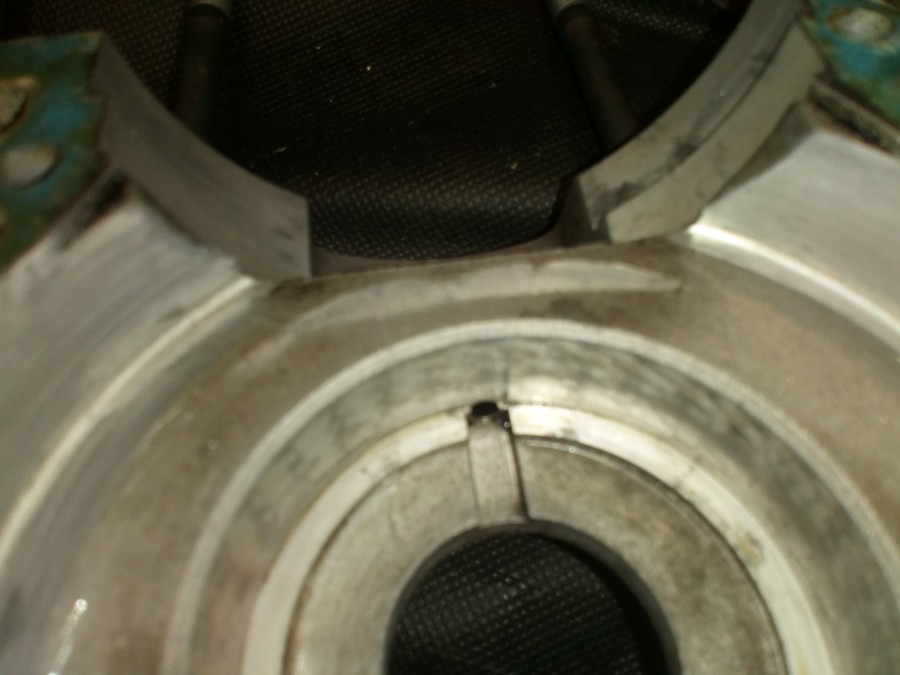

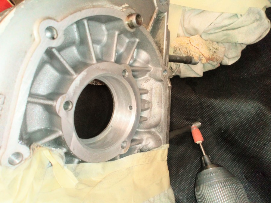

ya du bobo léger, sûrement du au nettoyage karcher que j'avais fait, et la moto n'avait plus tournée...moteur démonté...je pense que de l'eau est passée et en séjournant 1 an et demi, a débuter du grippage.....la calamine est due je pense, à l'usure excessive des Segments...et  un début de pompage d huile, par le spy hs, puisque j'ai retiré que 25 cl d huile en vidange...les roulements sont usés...ils font du bruit et gratte légèrement..

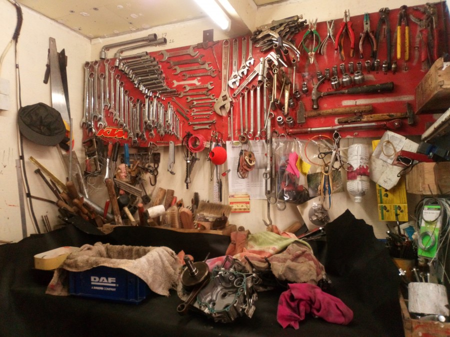

Me revoilou..+ de . 1 semaine pour ranger le micro garage que j'ai...3 fois moins grand que mon ex propriété...avec autant de 2 roues et de bordel..!
Puis je viens de définir un petit terrain de cross de 850 mètres de longueur... Celui de trial fait la moitié...
Quand yaura une chignole de cross en état de marche....la bitza étant celle de période hivernale...car ici..glaise et terrain marécageux...
L'établi n'a jamais été aussi propre

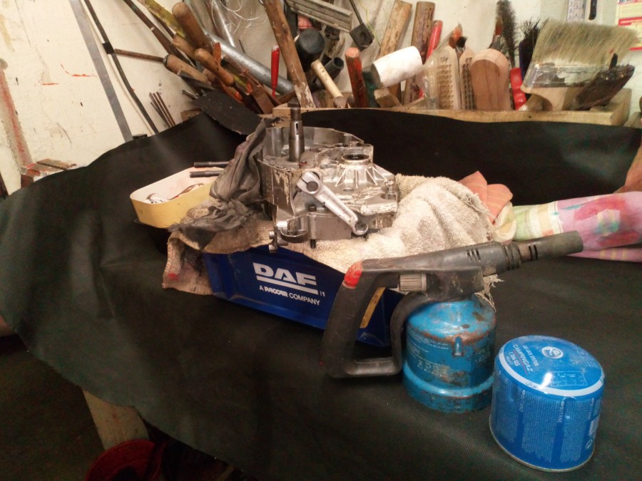

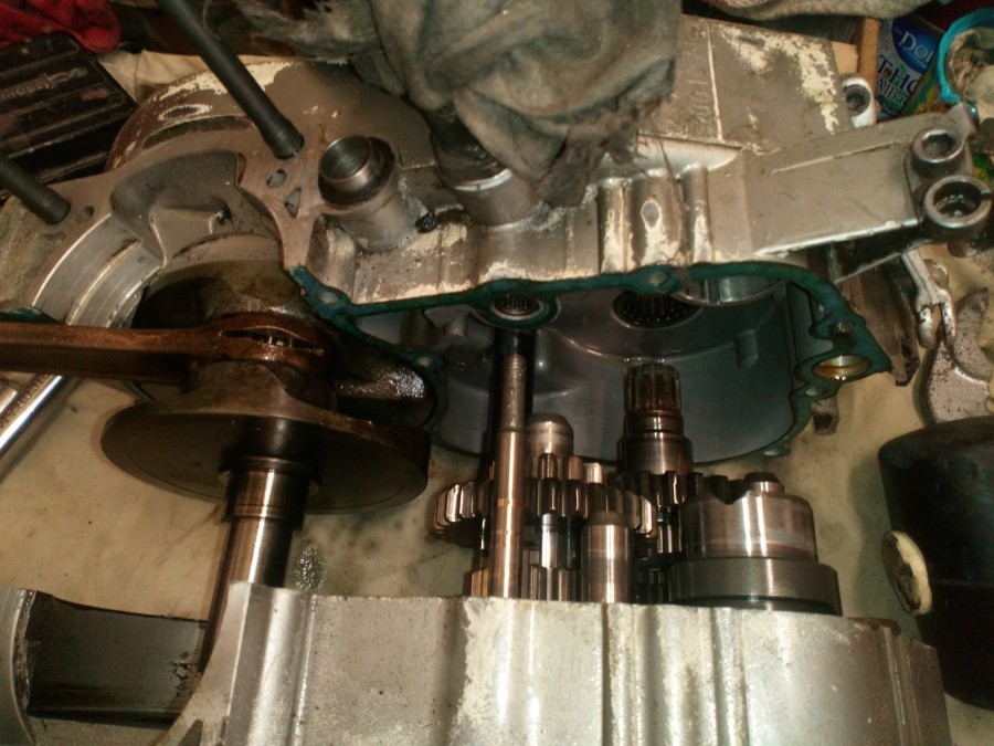

Bon faut faire tomber le vilain bébé vilo dans le landau....un seau, une boîte, un chalumeau autour du logement du roulement et hop u' coup de maillet

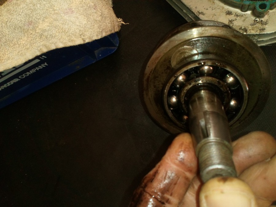

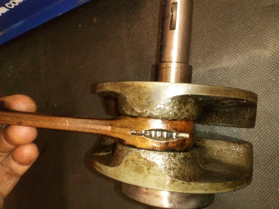

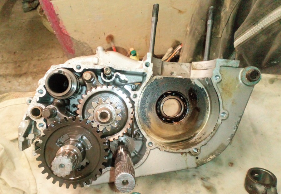

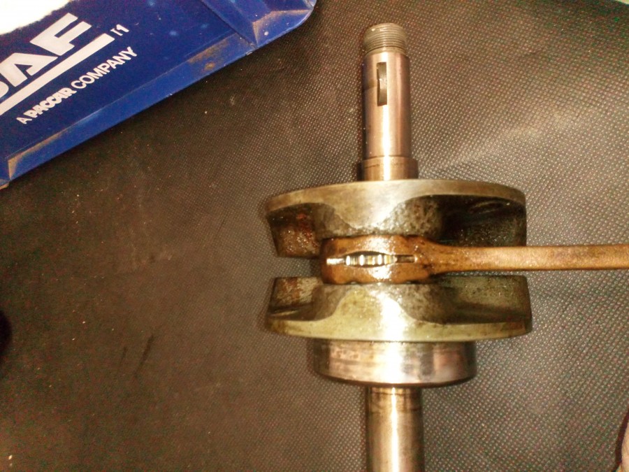

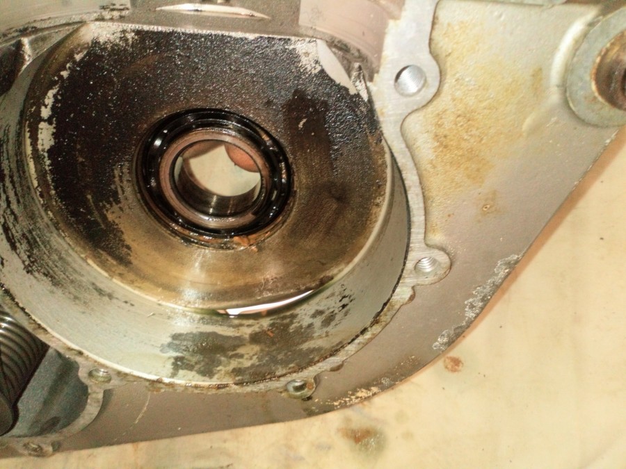

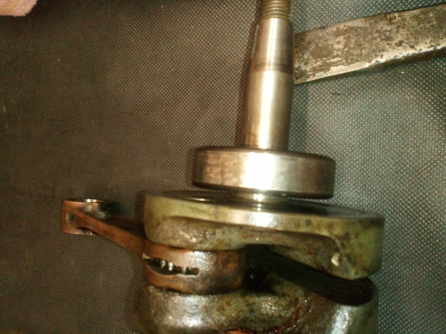

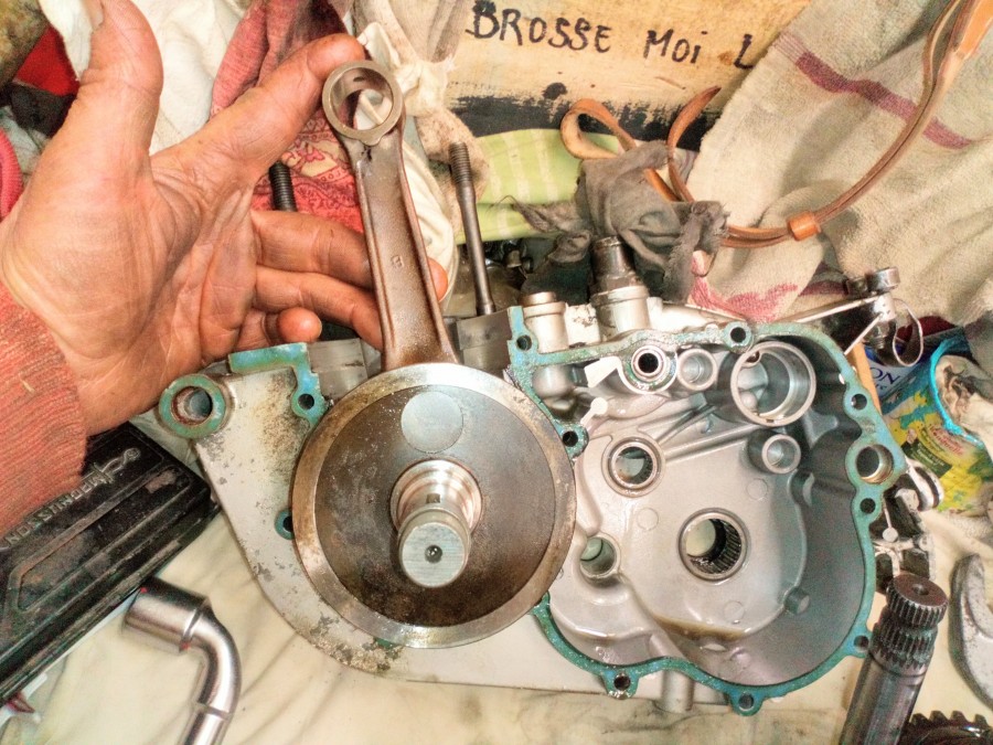

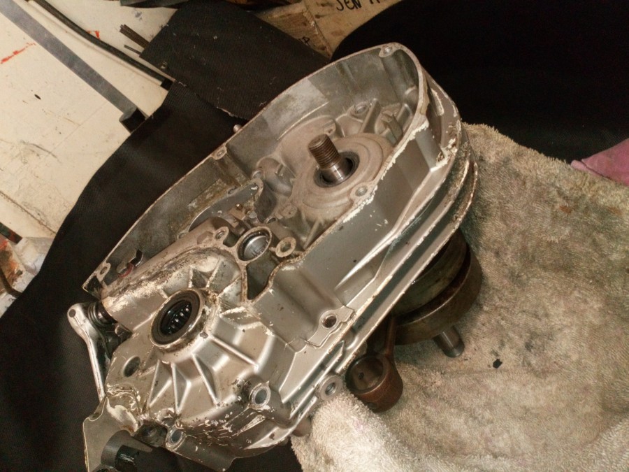

bon voilà je confirme.....
Le roulement est naze moche....
J'ai fait une connerie de laver un moteur au karcher avant demontage...puis remisage...1 an et demi...
De la flotte est restée dans le volume d embiellage..
Y'avait les roulements et spys usés, mzis cette mayonnaise n'a pas arrangée le moulin...j'espère que ma bielle n'a rien....une bielle de fantic, c'est pas donné... Suite dans le prochain épisode de
Une bitza pour le fun SVP  😎
Posté le 10-02-2021, à 09:11
Je n'aime pas bosser dans le bazar. Tout le temps en train de chercher. Chaque chose à sa place, c'est plus beau et productif.
Posté le 10-02-2021, à 12:17
C'est clair,...le problème c'est quand on est sur plusieurs activités et bricolages à la fois et à plusieurs endroits....les outils sont partout et nul part à la fois, et tout sert à tout, donc difficile de ranger pour en ravoir besoin 3 jours après... Mais ya un grand nettoyage à faire de temps en temps... même quand on est un bidouilleur touchatout.....faut un minimum de clarté !!!!

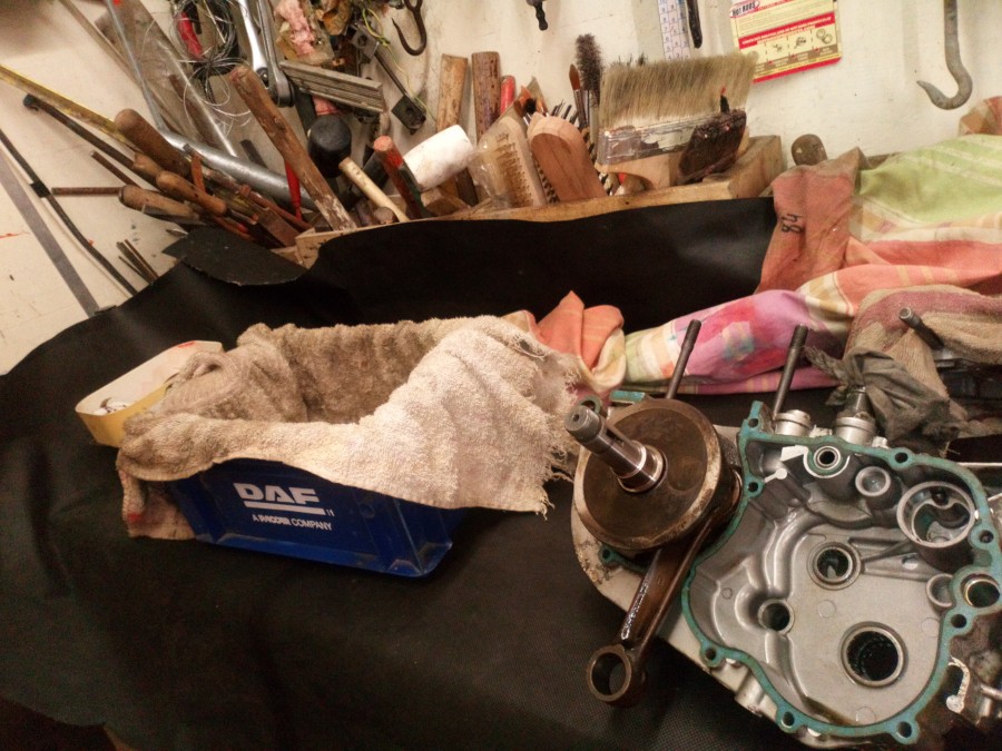

La bielle et sa cage est en bon état !
Oufff

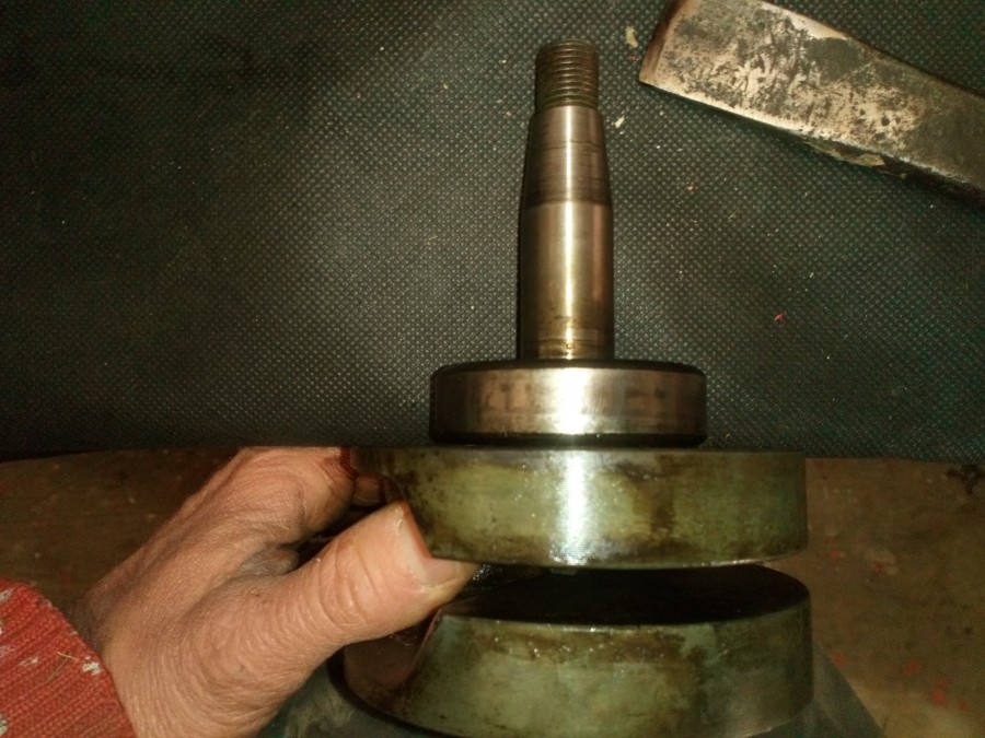

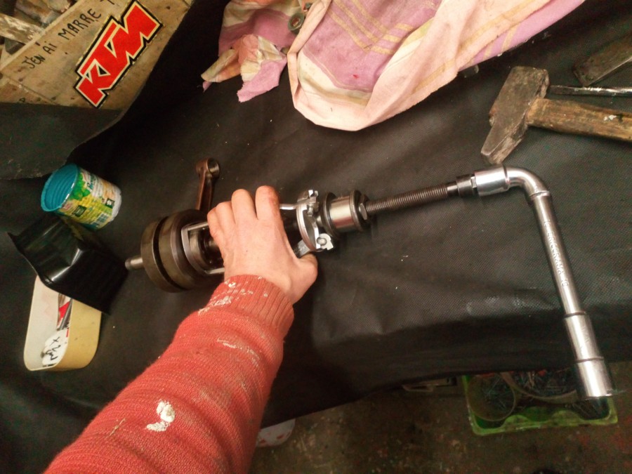

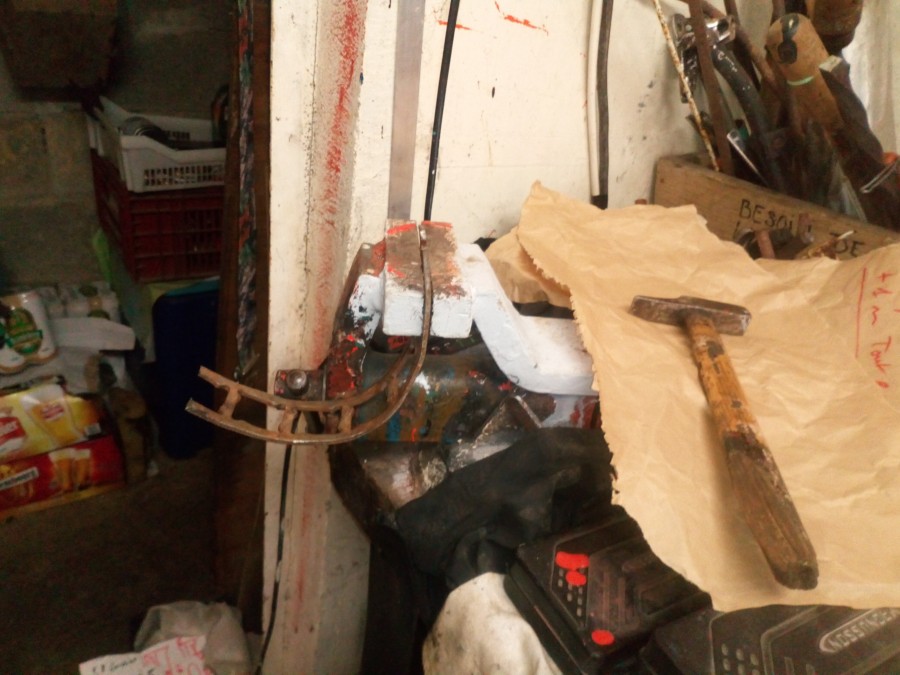

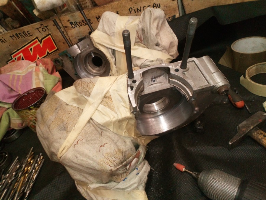

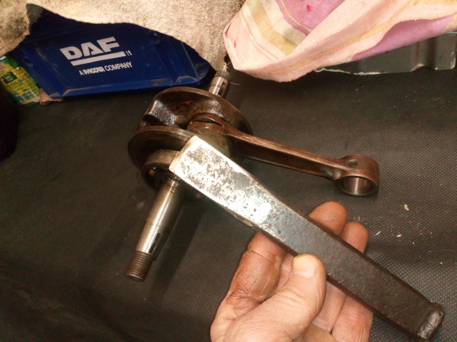

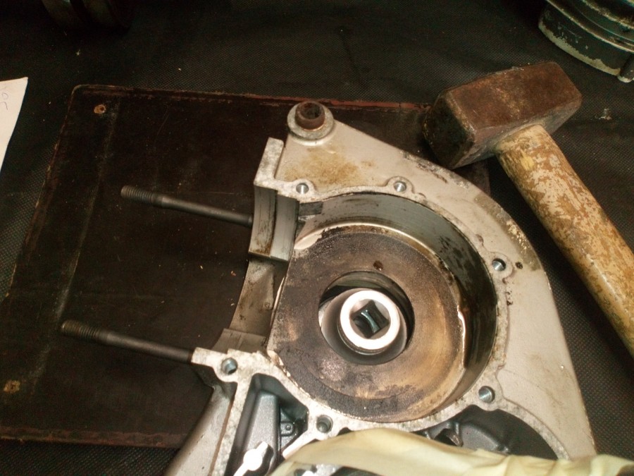

me faut enlever son roulement coincé serré..
Pour ça je prends un burin de maçon bien affûté et je donne 2/3 coups francs pour le décoller...
Attention de mettre en appui le roulement sur le bord d établi... C'est le roulement qu'est en appui, pas la masse... Sinon risque de decentrage...
ensuite l'extracteur bon à tout faire, pour finir la besogne

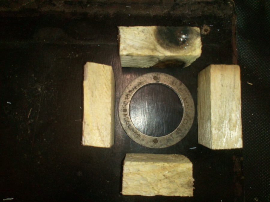

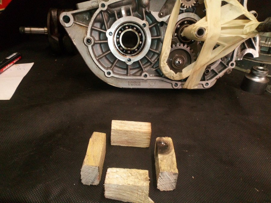

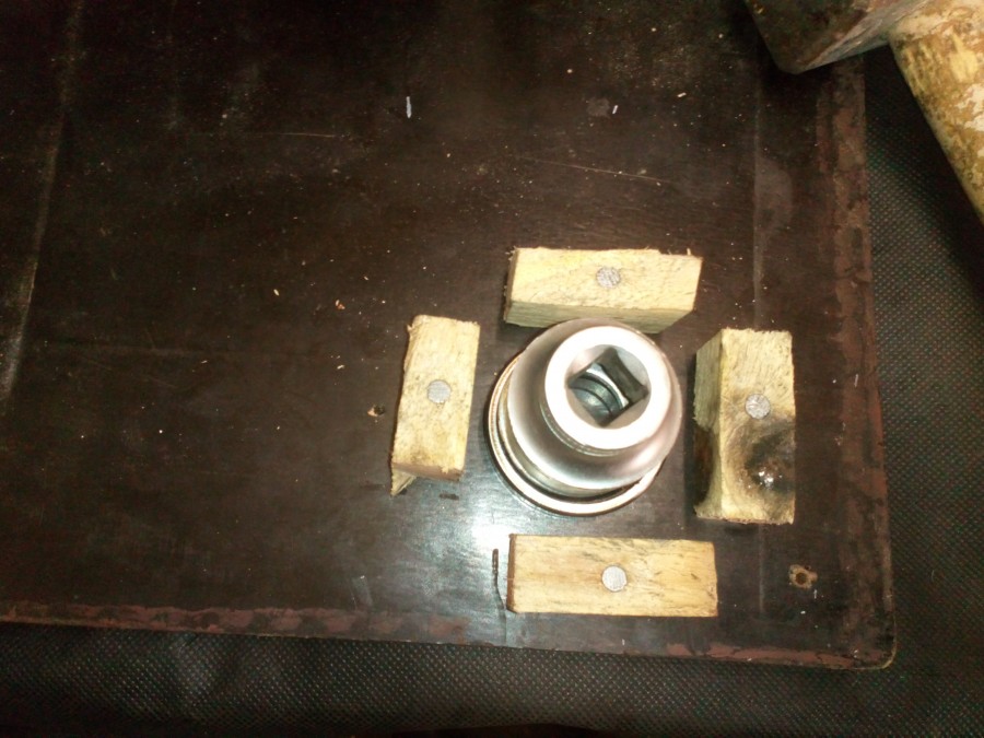

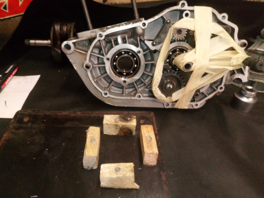

ensuite l'autre roulement coincé dans son logement.. J'utilise une douille et une grosse rondelle d'appuie côté marteau..et de l'autre, faut fr gaffe de pas esquinter la portée du porte spy...donc je perds 5 minutes pour fabriquer une assise où va se poser sans risque mon carter, et ainsi d'un coup de massette, fr tomber le roulement sans même chauffer..
les pointes sont enfoncées un peu plus que la surface des bouts de liteaux..et disquë de l'autre côté..

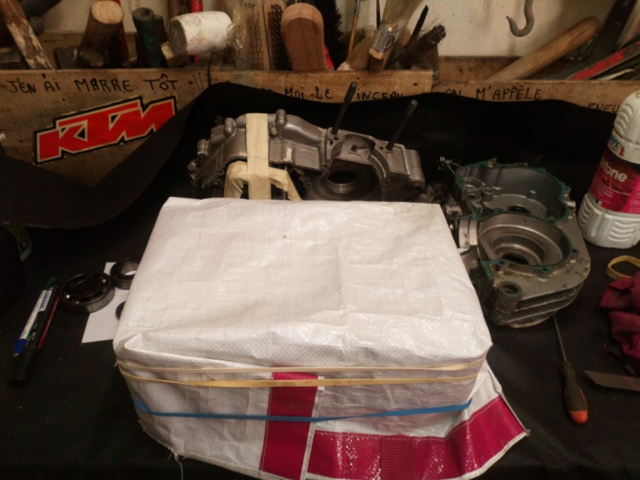

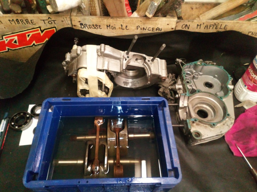

ensuite je place le vilo, ainsi qu'un vilo de 307 en 240 cc, et en bon état, dans un bain de 98 et 5 % acetone...pour purifier tout ça... Je mets un plastique et hop dehors... Ca va mijoter jusqu'à demain, ensuite je filtre le mélange qui reservira en nettoyage de pièces.. 'ici, rien ne se perd, tout ce recycle...

Je vais agrandir les trous de lubrification, des roulements de vilo....je vérifie avant, en regardant précisément les entrées, sorties, quel forêt je peux utiliser... Le diamètre original est de 4 mm..
on voit au bout du tournevis, un espèce de caniveau qui dirige les gaz frais, en vue de lubrification des roulements vilo
la lubrification est bien foutue sur ces moteurs...d'où une grande longévité..
Le porte spy, côté embrayage, a un torique qui se plaque sur la portée du carter, celle ci est chanfreinee et le trou de lubrification débouche assez près de l'arête...il ne faut pzs dépasser cette arête, sinon le torique risque d'être cassé à cet endroit et provoquer une fuite...
Le porte spy/torique..  ne peut se mettre que ds 1 seule position, permettant au trou de déboucher, grâce une demie lumière, présente sur l epaulement pénétrant.....et  qui coïncide avec le trou débouchant...
on voit cette échancrure sur le porte spy, côté intérieur
j'en déduis, que je peux percer à 4,2 mm..sans risquer de détériorer quoi que ce soit, mzis juste pour améliorer sensiblement la lubrification roulements...
j'y vais tout doux, et ensuite j ebavure avec une minie fraise
bon maintenant je jette un œil pour voir ce qu'est possible à fr, pour améliorer légèrement l'admission de gaz frais...des petites améliorations seront apportées au cylindre bientôt... ( cylindre piston clapet) ..
Donc on voit que côté admission, le transfert débouche sur du solide, ça bloque...c'est pas fluide...alors que l'autre côté ça coïncide pas mal, et sur sur l'extérieur cesr bien aussi...
Ya donc moyen de rogner de la matière sur les entrées transferts bas moteur côté admission...mais pas sur les côtés extérieurs assez mince, enlever du métal fragiliserait pour pzs gagner grand chose...et côté échappement, ya moyen aussi d'adoucir...
la chemise est posé sur le demi carter, et l'on voit bien l'arrivée des transferrs, et ce qui coïncide moins bien..
j'ai pzs de joint d embase neuf, donc j'en refais un, à partir d'un carbone de celui d'un 307...je vais l affiner  sur le cylindre de kroo, et cesr ce joint qui sera mon guide, pour projeter les améliorations légères sur les demis carters, afin d'améliorer légèrement le passage par les transferts...
Le but est d accompagner le carbu que j'ai realeser, le boîtier air de YZ, bien plus gros que celui de kroo, ainsi que le pot détente, à la Frankeinstein...typé cross....me faut donc accompagner ces changements par des petites retouches qui vont gonfler légèrement le moteur en puissance...
Il sera nécessaire d augmenter un peu le gicleur principal et très légèrement celui de gr...ainsi que de mettre un poil plus d avance à l Allumage comme décrit dans un message plus haut ds le post...
Je fais ça pour le fun...sans recherches techniques pointues...mais un peu à l ancienne quand on bricolait les mobs...a 15 ans....mais avec un petit peu plus de savoir.....
Je fais la plupart de mes joints...et l'expérience m'a montré que même enduit de résine, comme je le fais...la feuille soi disant incompressible, se compresse...de 3 dixième environ..donc une feuille de joint en 1 mm, résinë des 2 côtés, et dont l'importance est grande en assemblage de carters de boîte, ou embase moteur, donnera 0,7 mm.. Sachant que l'embase kroo et 307 fait d origine 0,6, me faudrait 0,9....jai pzs, donc ça sera 1mm...pour la boîte, fantic.. j'ai les joint, mais sinon je les  fais...en prenant mon temps... .
Les toriques de culasse je vais les commander à 123..jattends de voir si m'en faut d'autres pour grouper..

bien l'agrandissement des trous de lub    👍     (certain préparateur vont jusqu' a 5 mm)  l'échancrure sur le porte spy existe sur le 300....effectivement c'est assez bien concu   ;)
 👍  pour l'ajustage des transferts  carters/cylindre

T'inquiète pas fred, le moteur de 200 marche très bien...pas besoin d'y mettre des coups de limes risqués sans s'y connaître à minima..
Merci Denis, je n'ai ni tes compétences ni ta technique...mais pour le fun, j'ai envie d'améliorer légèrement le remplissage du moteur..
J'ai failli mette 4, 5mm, mais j'ai eu peur que ça débouche trop sur l assise du torique de porte spy..
Le forêt de  4,2 coulissant bien, ya 4,3...soit 8% de mieux environ.. Il en sera de même pour le reste...ca sera des petites touches et améliorations polissage..que je te demanderai, avant de les effectuer sur le cylindre, afin d'avoir ton avis..  👍

Voilà un endroit butoir, qui une fois supprimé, va améliorer le passage remplissage
bon du coup j'ai fait l investissement de l'année....  ;)...va me falloir une boîte pour y ranger...Ça tombe bien, j'ai des vieux bidons, que j'ai pzs envie de jeter....on va en fr un présentoire, eighties en 2 coups de cuillère à pot..
de la mousse et des ptits trous supplémentaires
