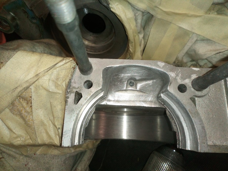

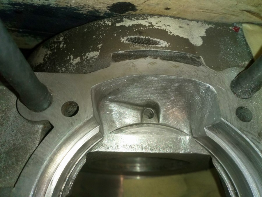

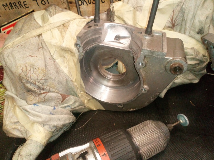

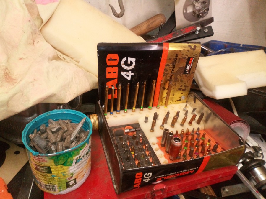

J'ai joué au Dentiste Denis.....et usé de la Roulette...heu.....1 heure...précisément...
Finition à la main avec du papier de 100.. ( puis je referai un passage en plus fin..)..
Voilà ya déjà plus de place !
Super boulot Steff 👍 surtout avec le type de fraise que tu as....le mieux étant un assortiment en carbure de tungstène, mais le prix n'est pas le même ....et oui on passe du temps quand on prépare un moteur 🙂 tu vas devoir aussi ajuster les transferts du cylindre .
Merci Denis...
Dans les tous petits que j'ai dans la boîte, ça doit être des diamantés, sûrement !?.....

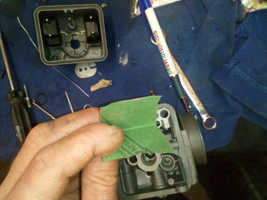

Les vilos sont tous beaux, je les ai huilé et passerai un coup de grattoir vert et miror pour enlever des petites merdouilles.. j'avais un autre bidon, et du gros bordel en embouts de perceuse... Affaire conclue avec LABO 4 G...mais....jai encore 1 boîte de conserve d embouts que jzi trié ds mon bordel... Ça tiendra pzs ! :cry:

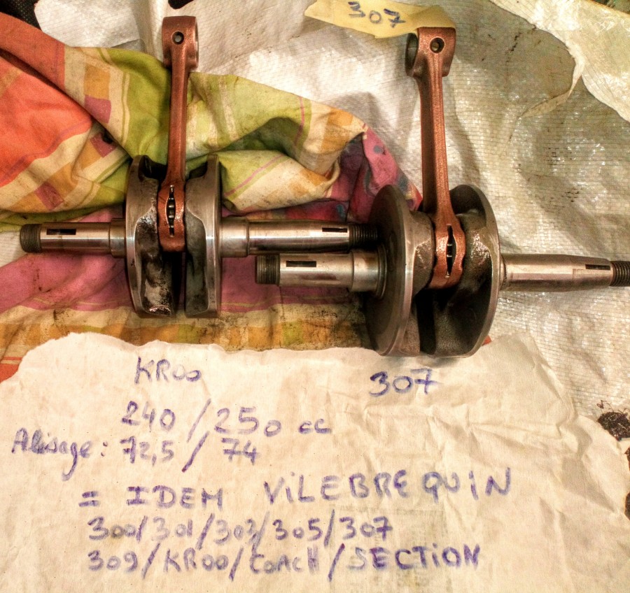

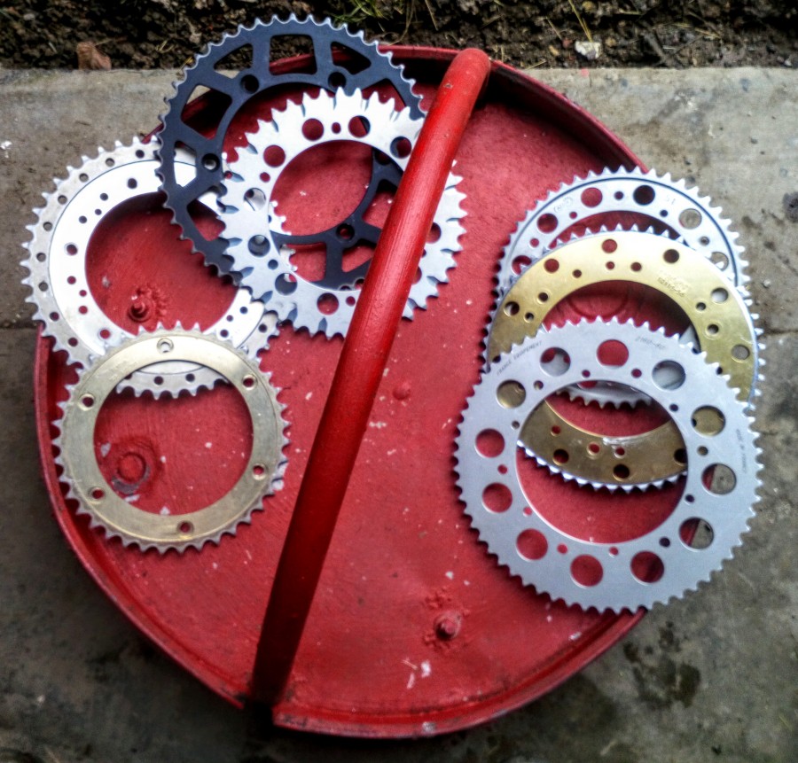

Arnaud je te réponds par mon post, car des détails peuvent intéresser des possesseurs fantic désirant changer leur couronne facilement..
Désolé, je ne peux te dépanner par l'essai d'une minimum 41..car tu disposes d'une 38, et j'ai bien une 39...en bon état, que je garde, et qui de toute manière ne vaudrait la peine d'être essayée, vu la différence infime d'une dent.. Je te conseille de tenter une 41...car les 3 dents d écart, tu les sentiras en raccourcissant légèrement les rapports..ce qui équivaut me semble til à une du pignon... 1 devant égal 3 dents derrière...
Les autres couronnes que j'ai et que je garde aussi, sont des 44,46 et 50..
J'ai surtout roulé en trial de sentier sur du 11/50 que j'aime bien car, hyper agréable en montée et descente naturelle raide ainsi que les dévers boisés...
J'ai 3 couronnes en 428 à vendre... Une 51 et une 60 en état neuf, et une 56 en tbe..au cas où ça intéresse un possesseur 125/200...
Une petite astuce pour ceux qui veulent rapidement une couronne neuve pas chère et de taille supérieure à 39/41...de Fantic trial courant..
C'est de prendre une de 350 DRSE suzuki de 94/96..
Le diamètre intérieur est idem.. 136.puis 6 trous, et l'entraxe de 156 au lieu de 160...suffit de juxtaposer une couronne fantic puis une de 46/50 dents de Suz, de mettre 2 pinces etau, puis serrer le tout à l'étau et percer...ya 2mm pour étalonner...c'est rapide..et vous avez une grosse couronne prix standard, qui vous coûtera facilement 50% de moins, qu'une de Fantic a faire sur mesure...
Ya aussi un modèle husqvarna qui possède les mêmes côtes que la couronne Suz...et qu'à une amplitude identique en dents.. 42/50 de mémoire

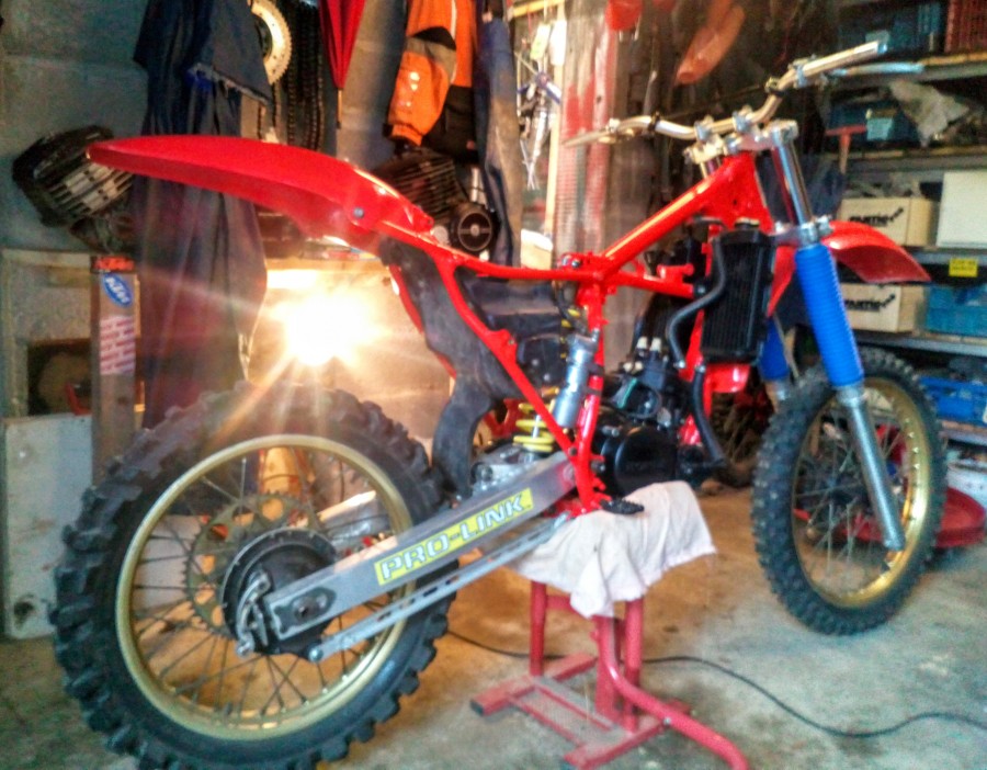

Re re suite... Jai surpris mon mécano personnel, heu plutôt homme à tout faire de mon domaine...en train de lire une bd, au bord de l'étang, sous un doux rayon de soleil printanier.... 😡..
#VIENS LA MON GARÇON !..va taffer un peu..ya la bitza et une cr, qui attendent depuis......l'année dernière ! #
AILLEU !!!!! VOUS ME FAITES MAL MONSEIGNEUR !..
OK, je te lâche....MAIS... va bosser ! #
#JE VOUS LE LAISSE #

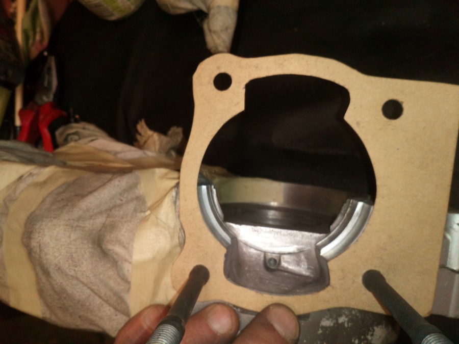

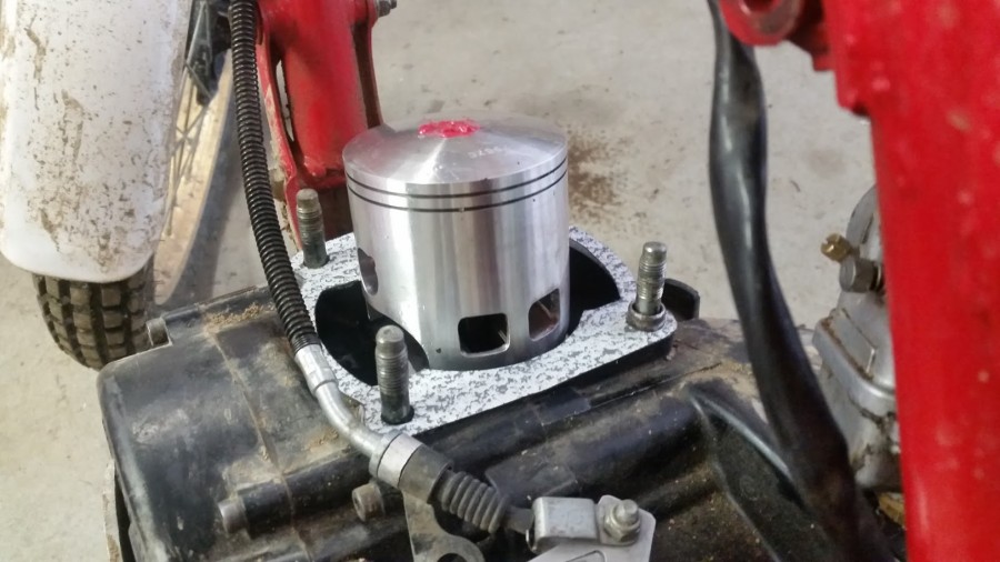

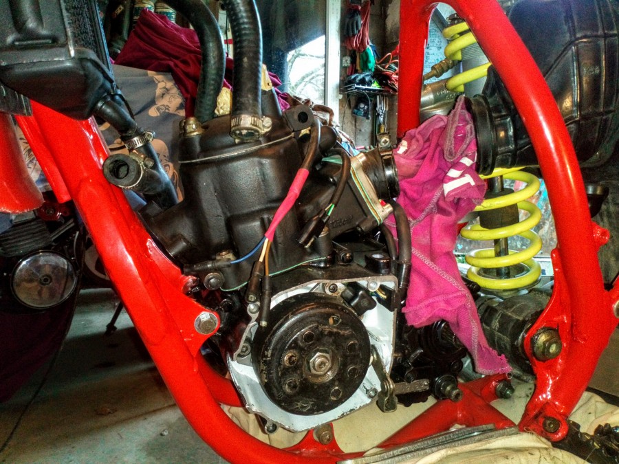

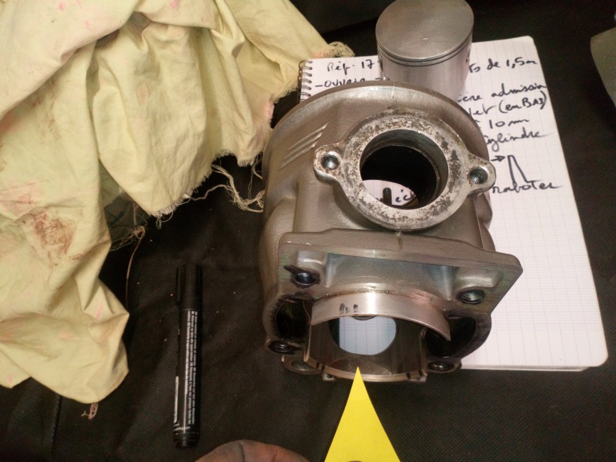

Bon alors, oui....on en était aux petites améliorations, citées conversation numéro 178.....dans l'ordre de la page.... les arrêts tampons de clapets..au bout de mon pouce au bout de la flèche jaune la lumière d admission bas idem à l'intérieur trous admission piston transferts de bas cylindre lumière échappement idem côté extérieur...

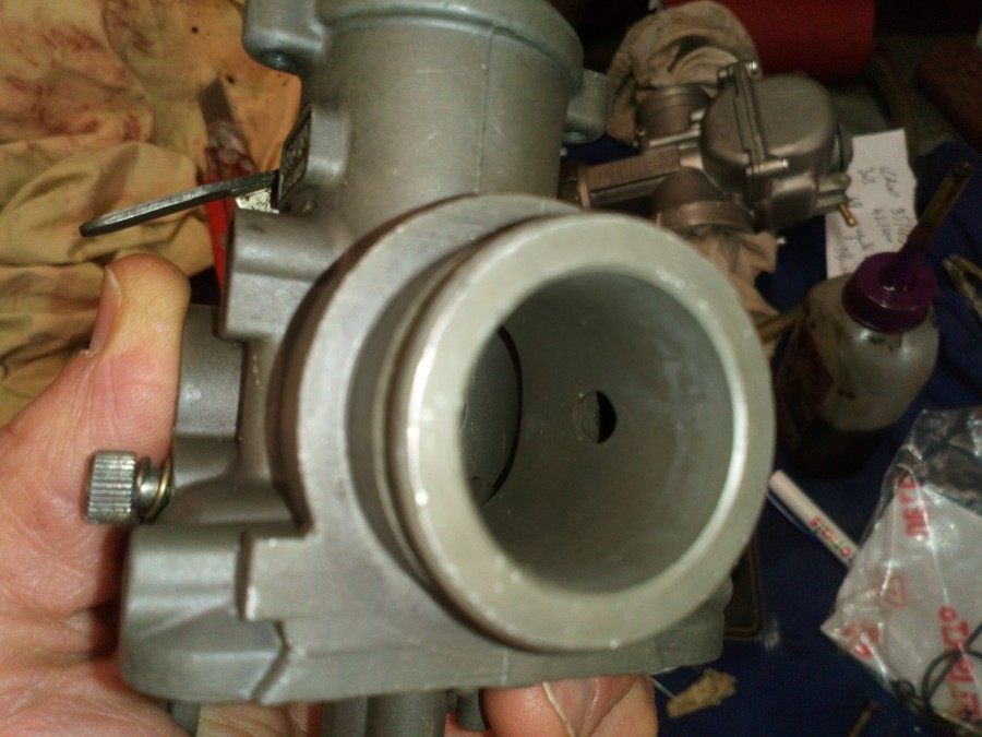

Je me répète...c'est juste une amélioration d accompagnement du carbu réalesé, avec son boîtier air xxl, et détente xxl...

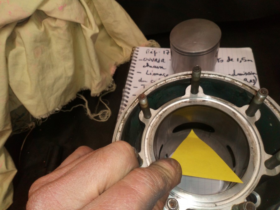

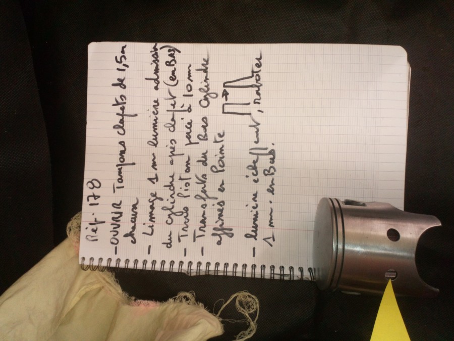

J'ai comparé le cylindre du cr en réponse 178 avec celui du kroo...pour envisager une amélioration sensible...
DENIS ( ET LES AUTRES)... QU'EN PENSES TU ??? 🤔
Pas ceci, un peu + cela, ça oui, ça non...je sais pzs ? Merci au forum 👍

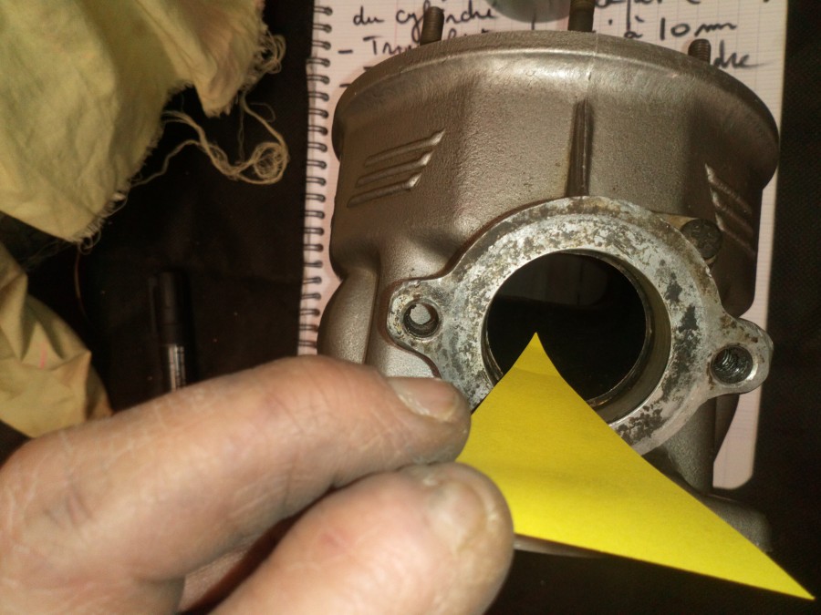

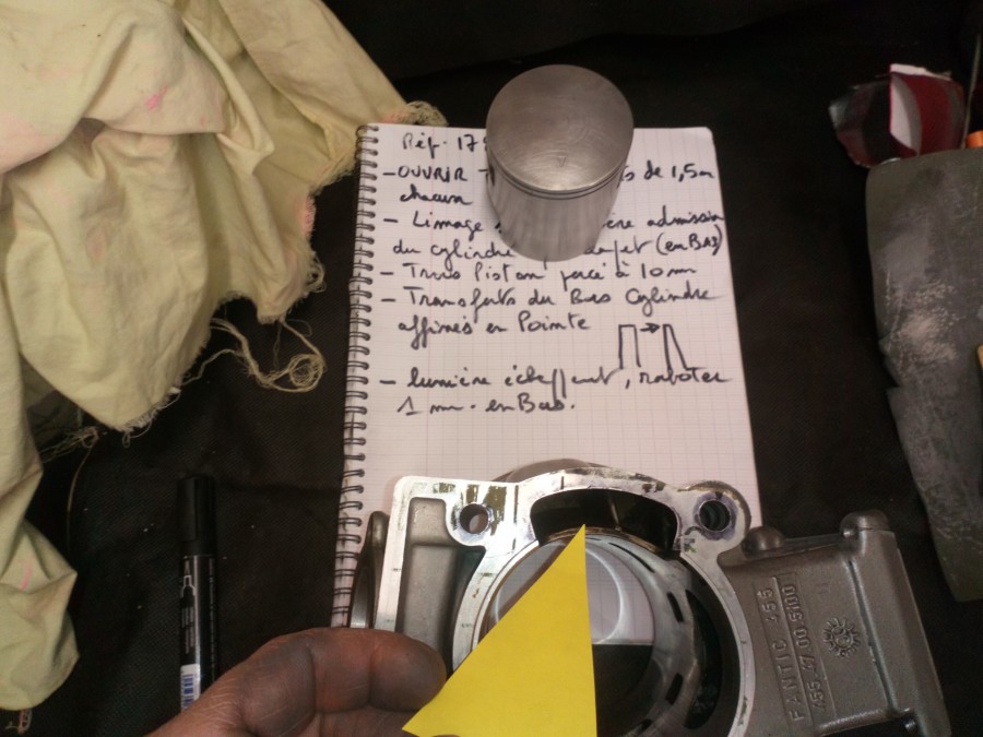

Moi aussi... :D...à 14 ans..jen ai limé kek uns..avant de comprendre ce qu'était efficace... 🙄..

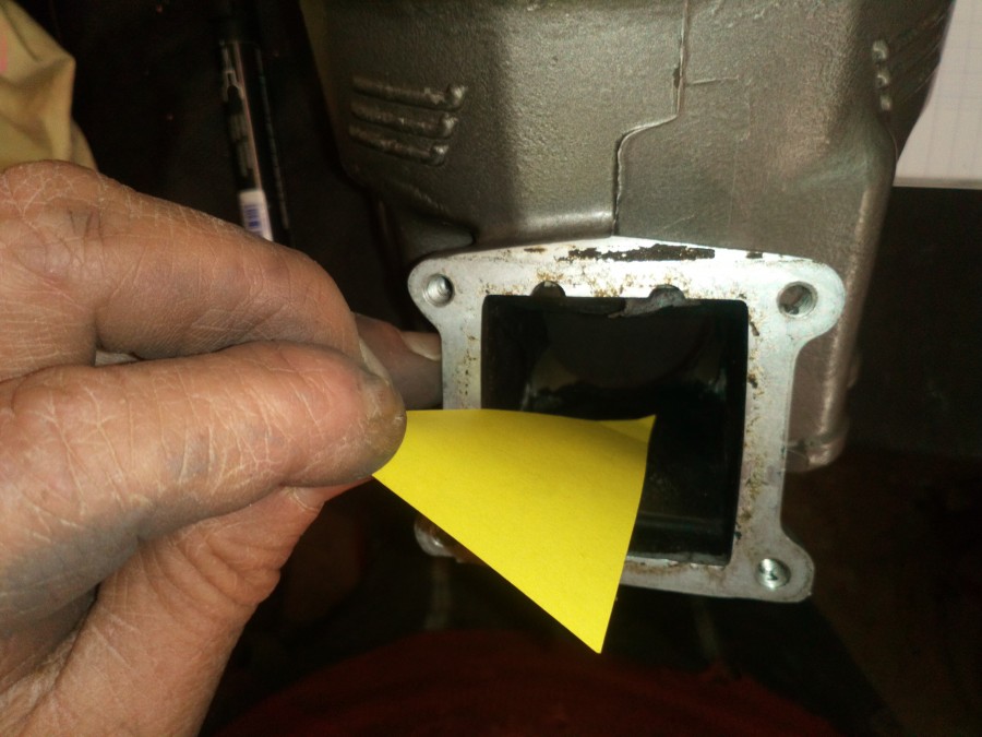

Je pense, que l'on peut améliorer un peu le remplissage..qu'est limité sur un trial.....la souplesse étant privilégiée....puis éviter de limer en haut de lumière échappement, qui enlèverait de la compression..

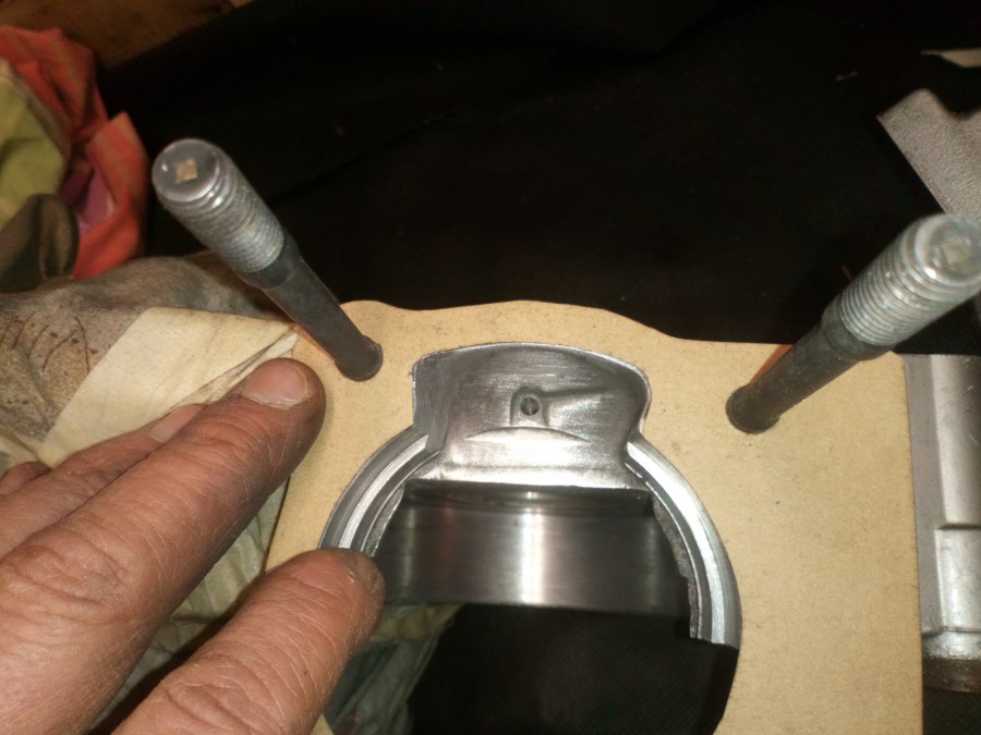

Par contre on peut augmenter un peu le temps échappement, la marge entre le haut des transferts intérieur et le bas de la barette échappement étant plus haute sur le cylindre du kroo à rapport au cylindre cross..du cr hda.....1 petit millimètre possible, permettant d évacuer plus de gaz brûlés en durée..car en largeur la barette est déjà bien lottie..
Côtë admission, cesr limité avec les arrêts de segments..donc niet sur du limage de côté, et en arête supérieure, j'ai une préférence pour augmenter les orifices de passage additionnels des trous de piston....donc il reste la barette inférieure à raboter très légèrement...et bien sûr... polir le conduit d'admission primaire...au minimum... Je pense même que Denis dirait de tout polir en transferts, pour augmenter la vitesse du flux.....le principal étant que ce flux, ne soit pas balayé, pendant la montée du piston, barette échappement ouverte...
Cest pour cela, qu'il ne faut pas trop abuser, mzis juste améliorer légèrement, pour garder le couple, et et monter un peu la puissance en haut..
J'attends l'avis de Docteur Denis....à défaut d'autres docteurs, que ma pov bitza de mécréant...ne passionne pas des masses... ;)...
Alors quand t'auras fini de gratter ta basse..dis moi ce qui te paraît faisable, pas faisable, voir pas du tout faisable...voir..... jmen fous, démerde toi, avec tes limes ! :D....pas de soucis...c'est pour le fun...hein !? ça mange pas de pain.. .mais le post étant sur un forum...et l'idée étant de partager ses compétences, son savoir...par solidarité sympathique.. Merci 👍
Steff j'ai pris le temps de tout lire.... 🙂
pour la boite à clapets ne pas en faire trop sur la butée de limitation de course (pour pas fragiliser les lamelles) et de toute façon passé une certaine valeur d'ouverture il y a des phénomènes de mise en résonance des lamelles.
y a plus à gagner sur le choix d'épaisseur des lamelles....+ les lamelles sont fines + elles sont souples et + çà améliore le rendement à bas régime
souvent si le moteur n'arrive pas à prendre ses tours... la cause peut provenir de l'épaisseur des lamelles
pour le piston si tu as bien pris les cotes...ok tu peut agrandir (cette pépa était réalisée sur les TY, DTMX) , respecte bien la symétrie et arrondis , adoucis les bords extérieurs
le tout c'est d’aligner, d'ajuster ;)

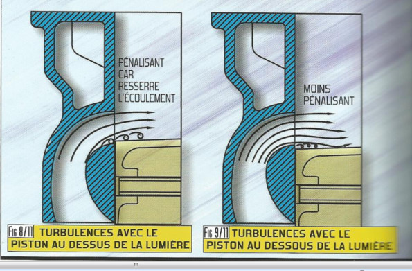

pour la lumière d'échappement effectivement il est préférable que le bord inférieur soit aligné avec le bord du piston....mais ça c'est sensible sur des configuration de moteur très poussé .....pour un moteur de trial c'est pas perturbant d'avoir le bas de la lumière légèrement plus haut
c'est beaucoup plus pénalisant d'avoir les lumières de transfert pas complètement ouvertes 🙄
OK 👍....MERCI DENIS de me répondre !... 👍 😀 ....jai aussi 2/3 réponses sur le guide vert..
Je mixe tout ça, dans la boîte à réflexion....avant de d'agir....sagit de pas transformer ce moteur velu, en plat de nouilles...même si ya forcément un peu de hasard, à bidouiller comme je le fais....

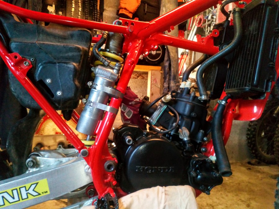

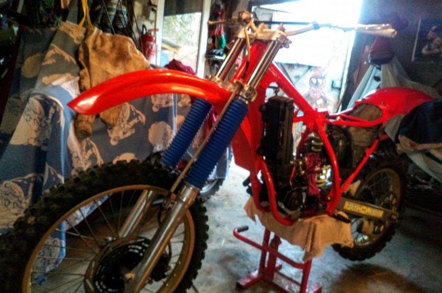

Maintenant que j'ai plus de place, me faut finir la CR, afin d'y placer la partie cycle bitza, tout en continuant, quand je peux, la révision, bidouillage du kroo sur l établi

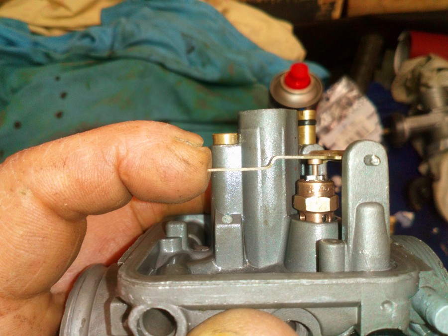

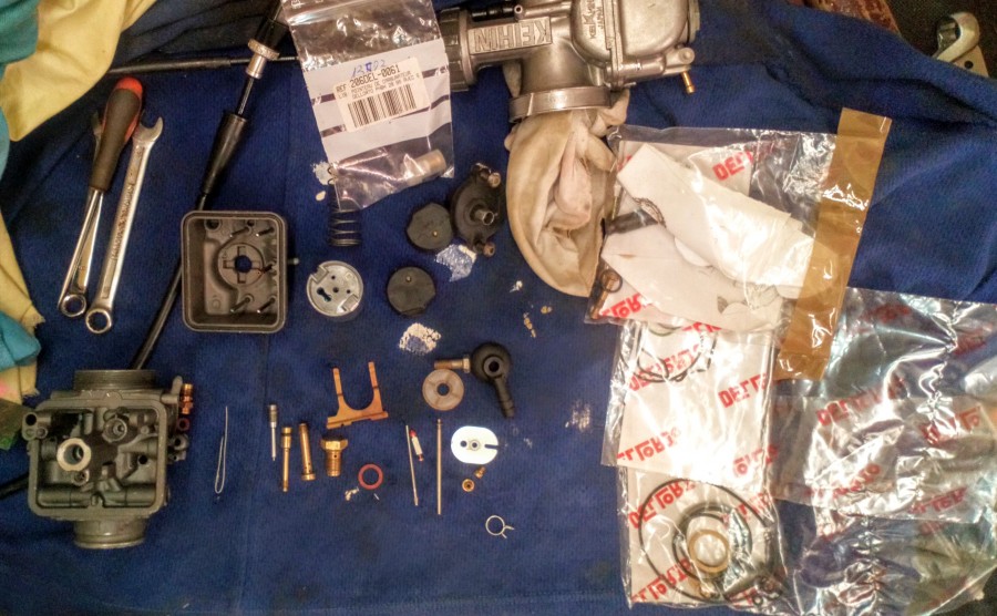

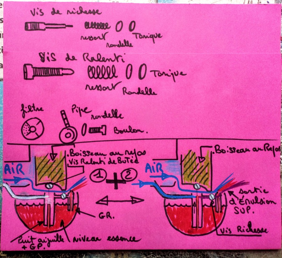

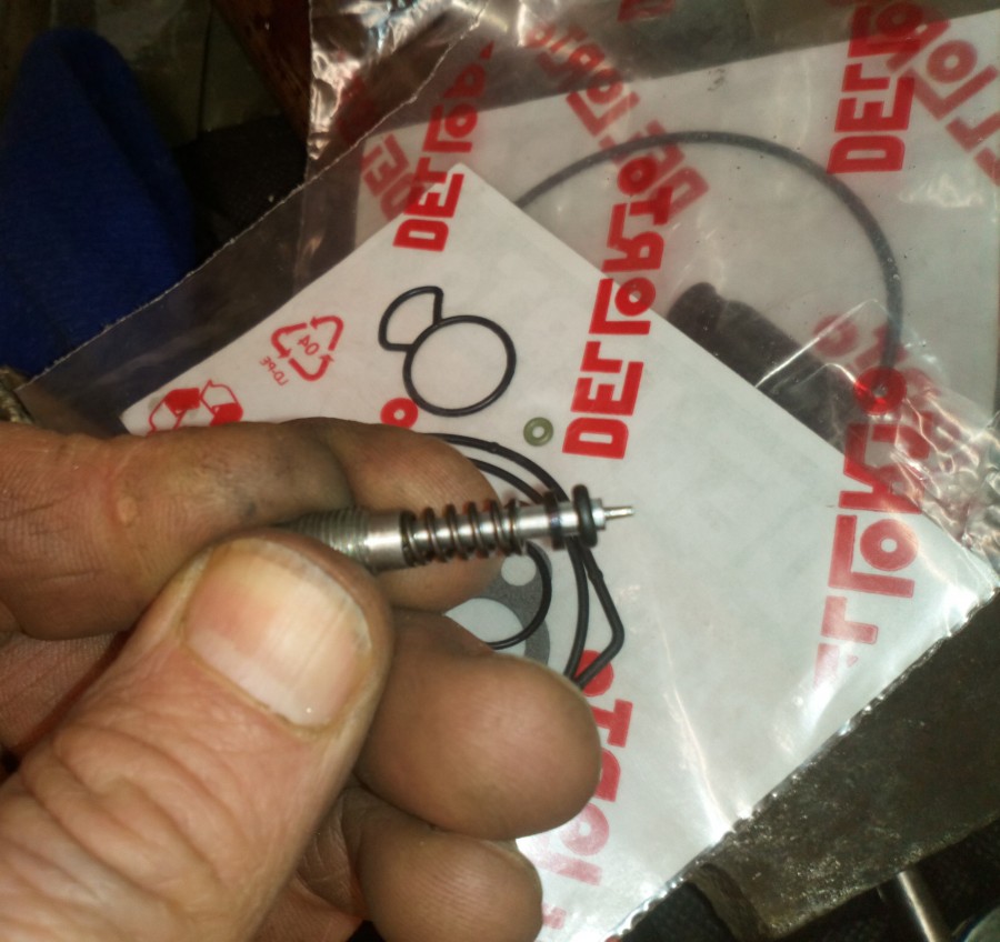

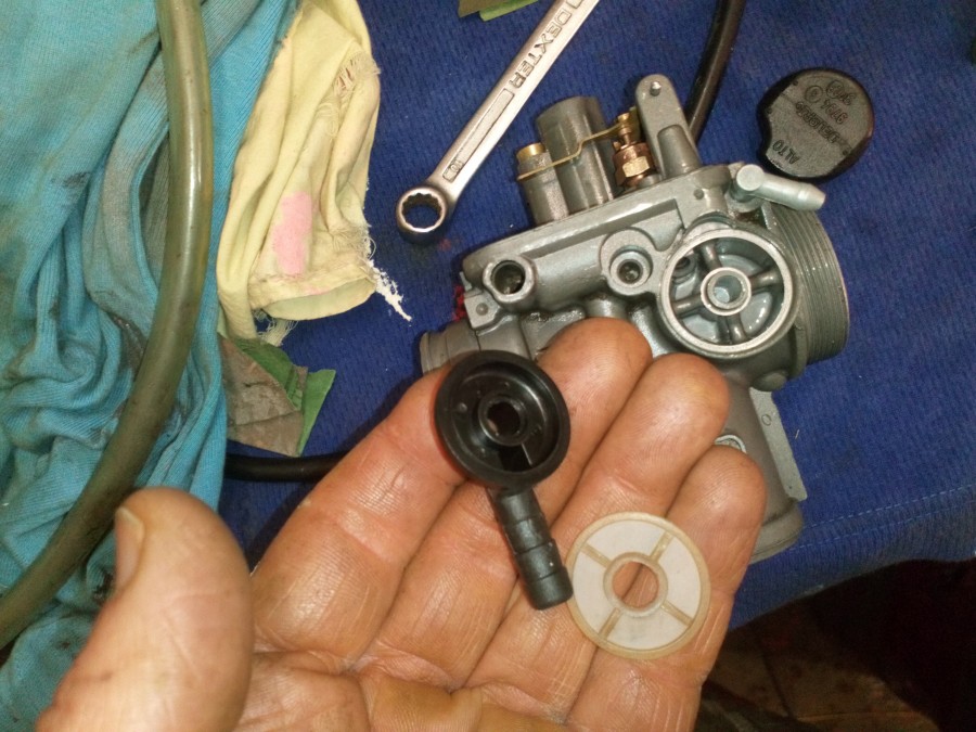

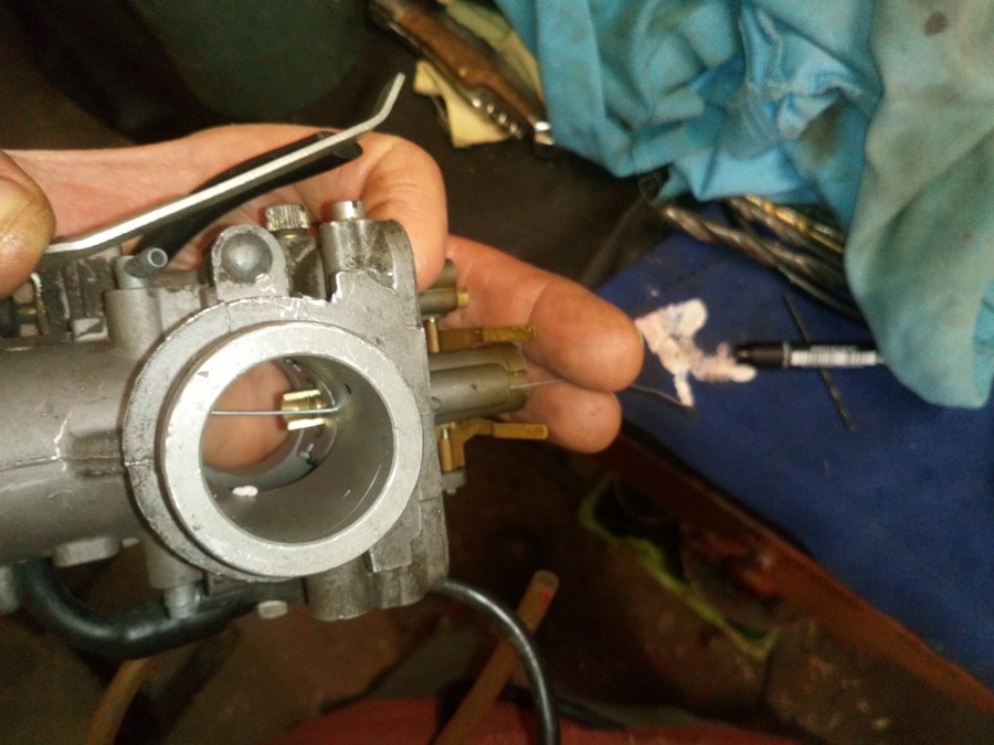

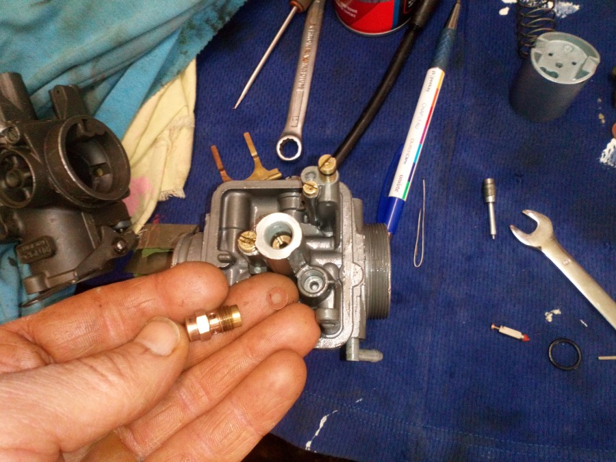

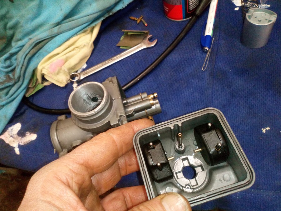

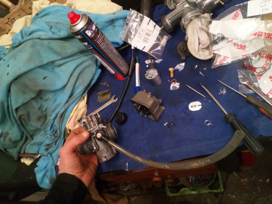

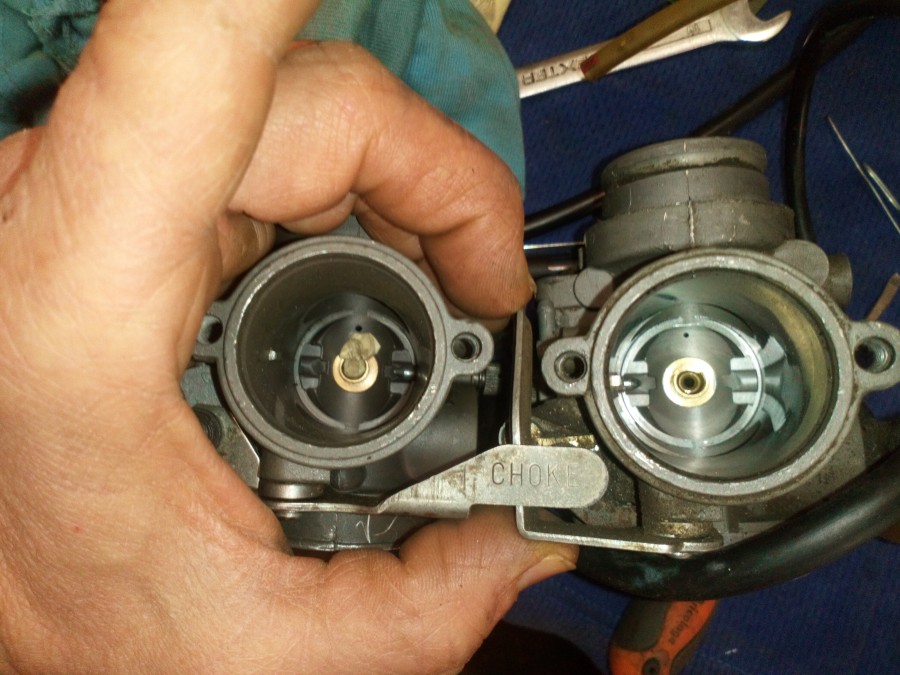

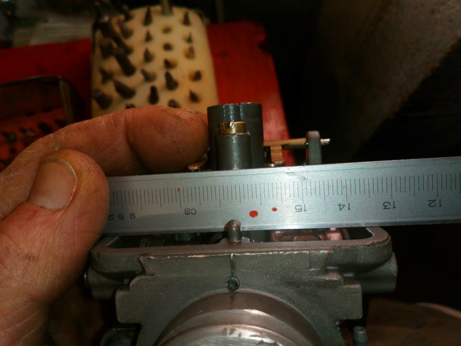

Remontage du carbu à venir... Sur le kroo 250, cesr 125 en gp et 35 en gr...et aiguille au 2 ème cran partir du bas.... Moi j'avais monté 125/45/et 3 ème cran.. je vais fouiner ds mon bazar, entre pochette dellorto, et carbus en pièces, pour remonter proprement le carbu du bitza...je compte juste augmenter le gp, dans un premier temps, ensuite selon les essais, o' verra pour affiner le reste....mais ça roulait déjà riche...impeccable..pour les montées raides, gaz ouvert, genre pierriers, puis descentes serré des fesses....en 1 ère hypra courte...car ça graisse comme il faut le moteur...et quand on sait les problèmes qu'avaient les liquide kroo.......ceux qu'ont laissé leur carburation d origine ont des pistons bien secs, bien rayés.....

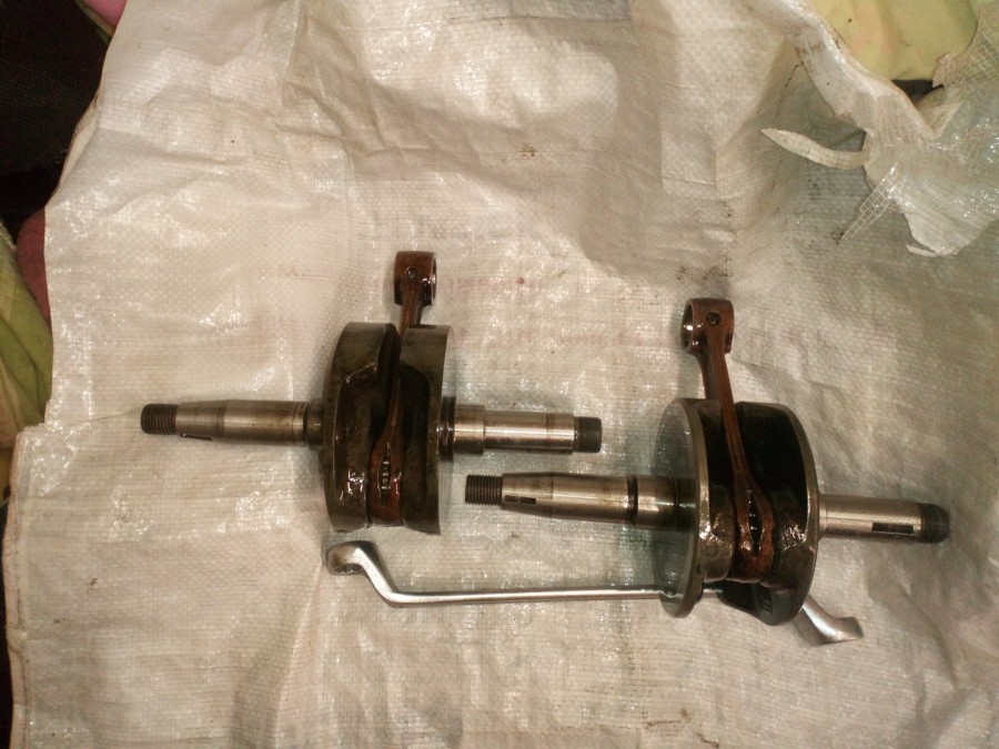

Cest le cas du 212 kroo que j'avais acheté avec un bruit de bielle....le cylindre piston est à refaire....trop chauffée la bécane du propriétaire d'avant...
Mais c'est dur de résister à la tentation de posséder :D...
La potée au cidre 👍

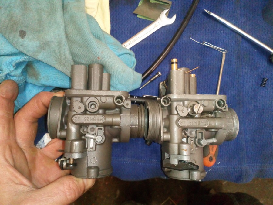

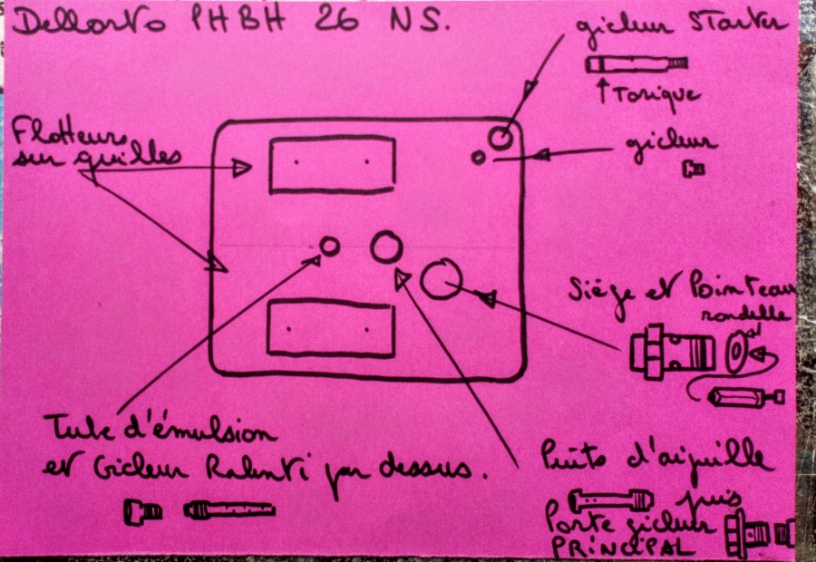

Différence entre un Dell phbh 26 NS et SD.. Le starter avec un axe sur le SD..permettant u' levier côté droit.. Car côté gauche pour le NS...et différence à la sortie pour raccorder durite d'air..le reste est idem. De quoi se repérer pour le remontage NS.

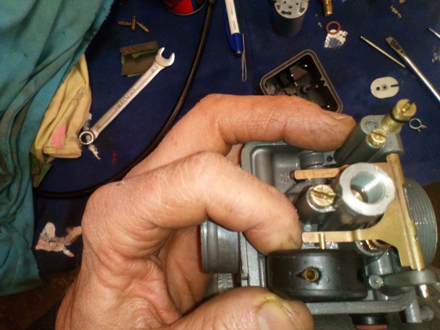

..commun au kroo, 305/7/9 ect... ... Jai décortiqué le fonctionnement ralenti simple additionné de la richesse que l'on peut équilibrer,
grâce à la vis portant le même nom...
Jzi pour cela, boucher chaques orifices ,un par un, et souffler dans chaque pour en déduire les connexions.. '
Il s'avère que le ralenti simple, par l'apport d'air, du boisseau soulevé initialement par la visse d'air de butée, provoque une aspiration en bout de tube d émulsion se trouvant au dessus du gr, cette aspiration amène l'essence ou baigne le gicleur ds la cuve, et se change en gaz à partir du petit trou juste après l'assise du boisseau.. côté moteur..
Ce mélange gazeux, se trouve additionné par l apport air venant d'un trou côté air avant le boisseau côté air...ce conduit communique avec le puit d'aiguille, gp et tube émulsion gr......pzr l'ouverture de lz visse richesse, de l'air additionnel passe par ce conduit et aspire de l'essence par le puits principal ainsi qu'une aspiration supplémentaire au tube demulsion gr....provoquant + de richesse, par le supplément d essence aspirée par la vitesse d aspiration..
En vissant, on casse la vitesse d aspiration, provoquant une baisse du carburant aspiré, donc un appauvrissement...et le régime moteur monte...le bruit est plus sec...
On dévisse, on provoque un enrichissement...le régime baisse et le bruit devient plus rond
.. C'est cette équilibre que l'on cherche à avoir,grâce à la richesse additionnelle amenée par ce conduit et calibré par le robinet qu'est la vis de richesse...
Une fois réglé, la vis sur son siège doit s'y trouver entre 1 tour et 2 tours dévissée...
Moins d'un tour, le gicleur de ralenti est à baisser, et plus de 2 tours, il faut augmenter de quelques points le gr..
Le réglage est simple... Ya 2/3 possibilités..
Ma préférence est..Moteur éteint on dévisse la richesse à 2tours et demie. ( pour les dellorto vis richesse côté moteur)..on démarre, on augmente le régime ralenti grâce à la visse de butée de boisseau, moteur chaud, filtre air et pot propre... L'on visse par quart de tour en attendant que le régime se stabilise.
...lon cherche le point le plus haut en régime...
A un moment, ce régime élevé, est en pic...dun côté il baisse, de l'autre il ne bouge pzs...donc dès le pic trouvé on éteint sa moto... Et on dessere pour enrichir de 1/8 ème à 3/8 ème soit en standard 1/4 de tour..et pour un cross, prévoir +... Ensuite on redémarre et on stabilise le ralenti avec la visse de ralenti,dite, de butée.. ' tube d émulsion et gr pointeau naze qui n'ont plus l'action de l'amortisseur et où caoutchouc d'étanchéité usé.. et pointeau neuf..avec pointe extra et amortisseur extra.. le porte pointeau, avec un joint la pipe arrivée essence et son filtre, avec boulon et rondelle pose d'un tuyau, pour souffler dedans afin de régler la hauteur de cuve.. ici, les flotteurs sont coulissant sur quilles, donc on se référe au mécanisme de bascule, pour la hauteur....toujours rechercher la parallèitée, à rapport au plan de joint de la cuve... Donc ici, je souffle par le tuyau, et je détermine le point de fermeture initiale, sans m'occuper de l'amortissement du pointeau...dès que l'air ne passe plus, le plan du mécanisme doit être parallèle avec le plan de cuve... ensuite vérifier que les languettes d'appuis de flotteurs soient au même niveau...sinon detortiller...si la hauteur ne va pzs, faut fr pareil avec l'appui du pointeau quon deforme très légèrement. les flotteurs doivent coulisser sans accroche...passez les quilles au papier très fin... voici l'appui que le flotteur aura, un fois la cuve fermée, dès l'appui de parallèité, le débit s'arrête, le niveau est parfait.. voilà le trou de sortie émulsion de ralenti...a savoir que sur le SD, l'orifice est plus gros...que le phbh NS j'ai vainement chercher par remplissage, puis soufflette par l'orifice dans un seau d'eau...impossible de déterminer où débouche et à quoi sert le mini gicleur se situant à proximité du long gicleur de starter....?.. Il semble bouché...sur tous les carbu dellorto que j'ai !?.. Si quelqu'un a une explication.. la fameuse vis de richesse avec ressort, et mini rondelle et torique, sa portée doit être nickel ! en bas, entrée air de richesse, à.gauche celle du starter à droite le trou d émulsion du starter, en bas le petit et l indirecte devant lui, cesr le circuit ralenti ( ralenti + additionnel de vis R)
