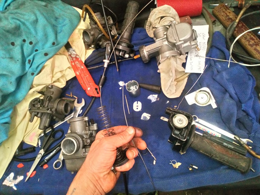

Juste quelques photos pour les mécanos bricoleurs..curieux..

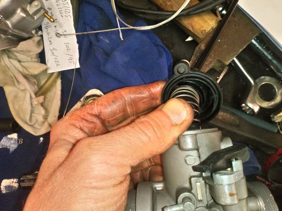

Fin du remontage du dellorto réalesé maison système D, comme # Débrouille toi... le ciel t'aidera # 😀
Cuve refermée sur un joint neuf, si le rebondi du joint est trop plat....l'étanchéité serait aléatoire..puis gicleur principal de 135, avec un joint de porte gp, qui verrouille la cuve...

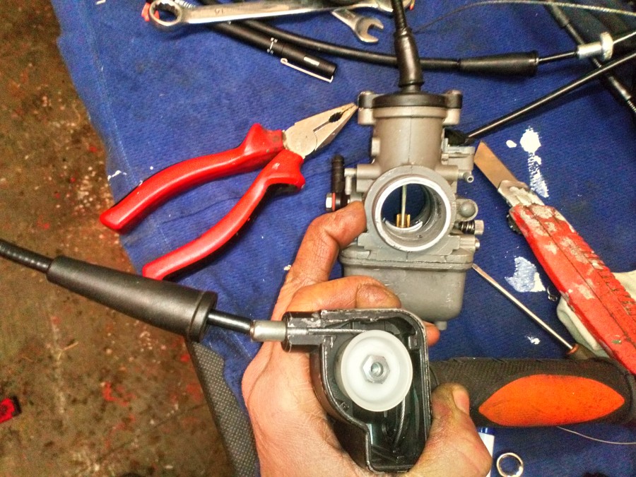

Ensuite câble, gaine et gaz à armer avec le boisseau..
Aiguille au 3ème cran à partir du bas..
Aiguille nickel et puit idem..

ne pas oublier de vérifier le joint de couvercle, souvent écrasé hs..
UNE BITZA SVP...... pour le fun.... .la YAMTIC 250 YK

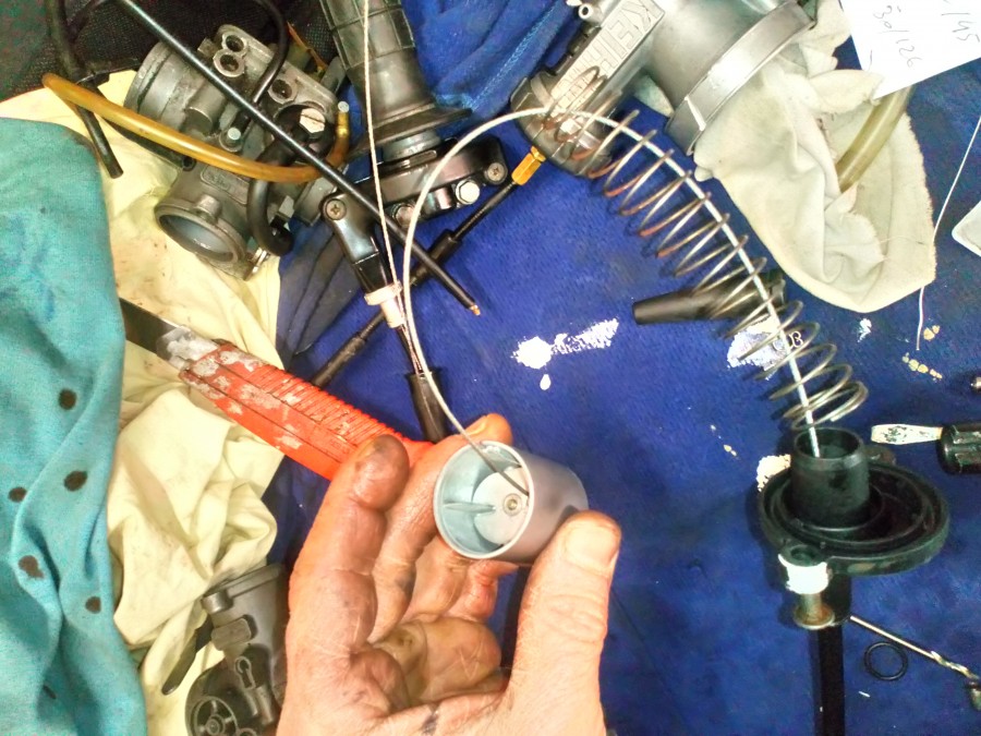

ne pas oublier la rondelle de calage aiguille où vient s'appuyer le ressort... Le câble y rentre par le trou, et se loge ds le boisseau à son compartiment de bloquage.. Cesr simple et bien foutu...chez dellorto

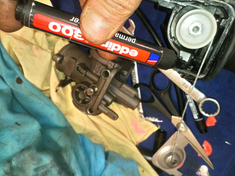

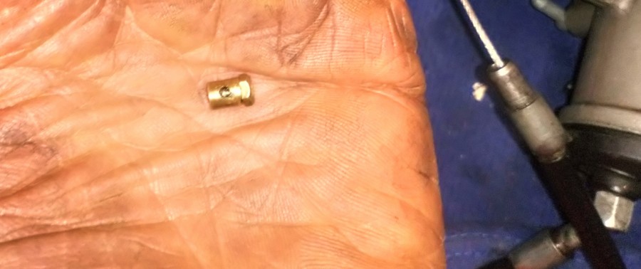

bon, ça fait belle lurette que je ne achète plus de câble en gaine d origine mais que j'adapte et recycle.....avec des serres câbles plus ou moins gros selon l usage...
Ici l arrêt soudé tête d homme se trouve en bas dans le boisseau, et on loge un petit serre câble dans le logement de la poignée gaz rapide, un coup de marker pour définir l'endroit, la visse en bas sur le couvercle du carbu, est bien sûr vissée à fond... On cherche un jeu de 2/3 mm..reajustable avec la visse du bas, ou bien on peut en remettre une en sortie de gaz....mais c'est pzs aussi nécessaire qu'avec un frein tambour ou embrayage, car la puissance n'est pas la même....et ça se détend bien plus vite en frein embrayage...avec visse obligatoire au levier.

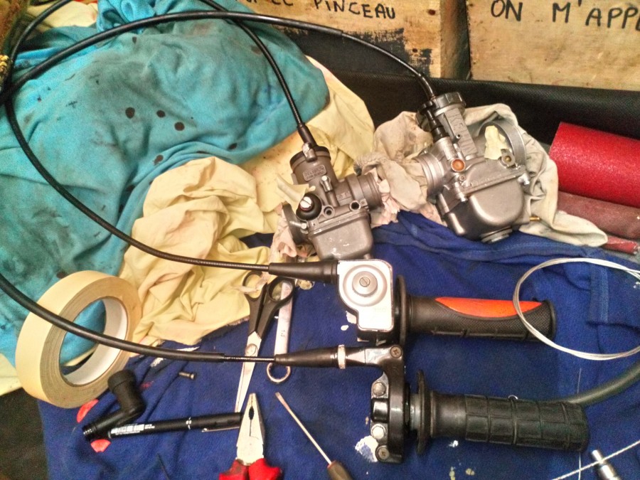

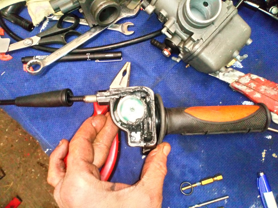

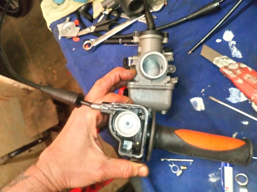

..nettoyage de la poignée origine ktm..le joint couvercle était collé cuit..jai plusieurs gaz, comme celle ci...je mets pzs de joint...Ça bouge pas, cest simple, hyper solide et efficace cesr du MAGURA  👍... Perso, je mets un peu de graisse au pinceau et un peu d'huile à la burette
et voilà...un dellorto avec une MAGURA...et un keihin avec sa gaz HONDA...DEUX CARBU RÉVISÉS, RÈGLËS, PRETS À ÊTRE MONTER...  👍

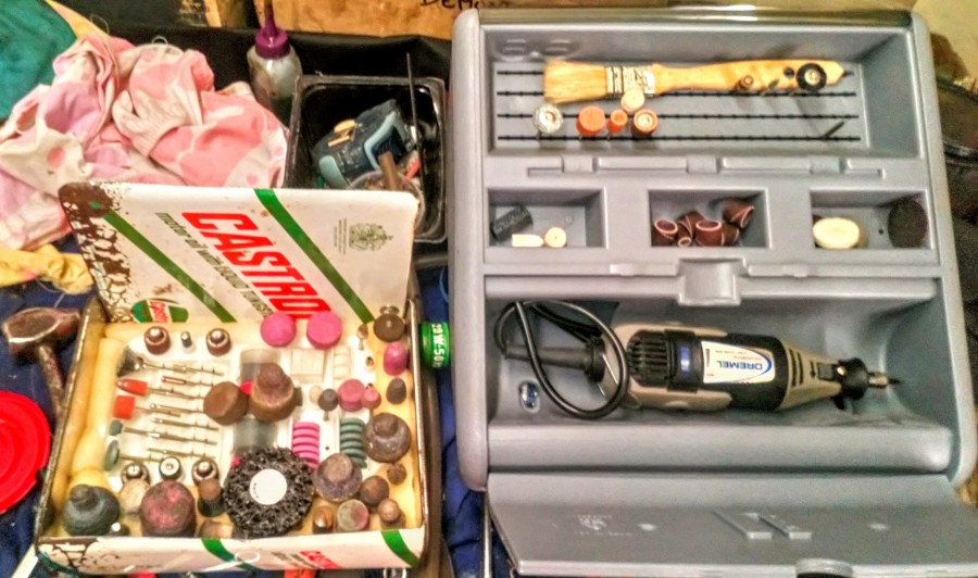

Encore du système D !
 😳...DREMEL TOI, ET LE CIEL T AIDERA..  😀

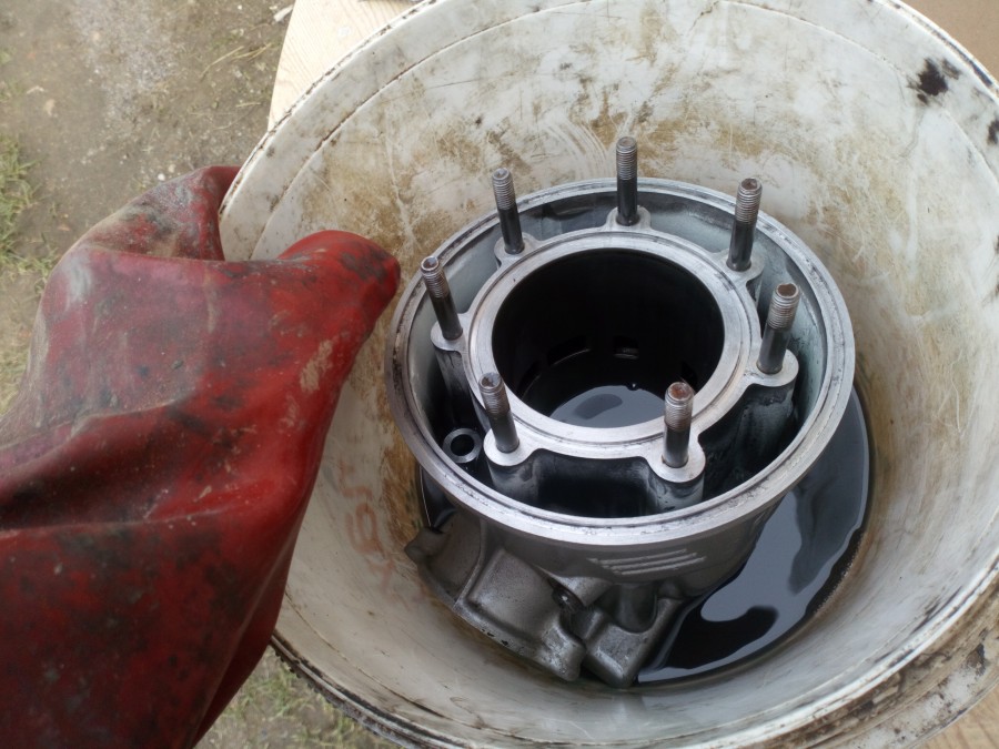

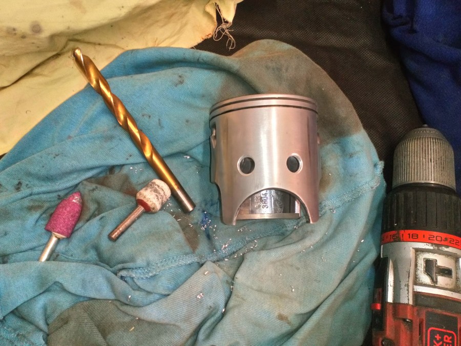

professeur BEUBEUGNESTEIN EST DANS LA PLACE....

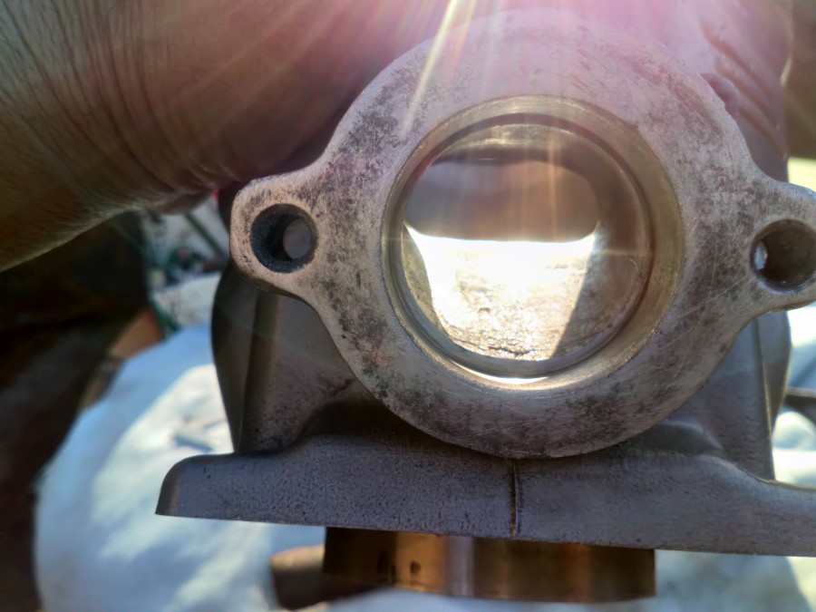

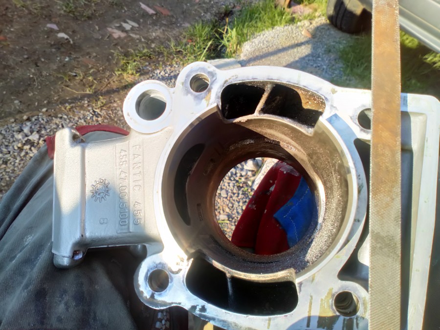

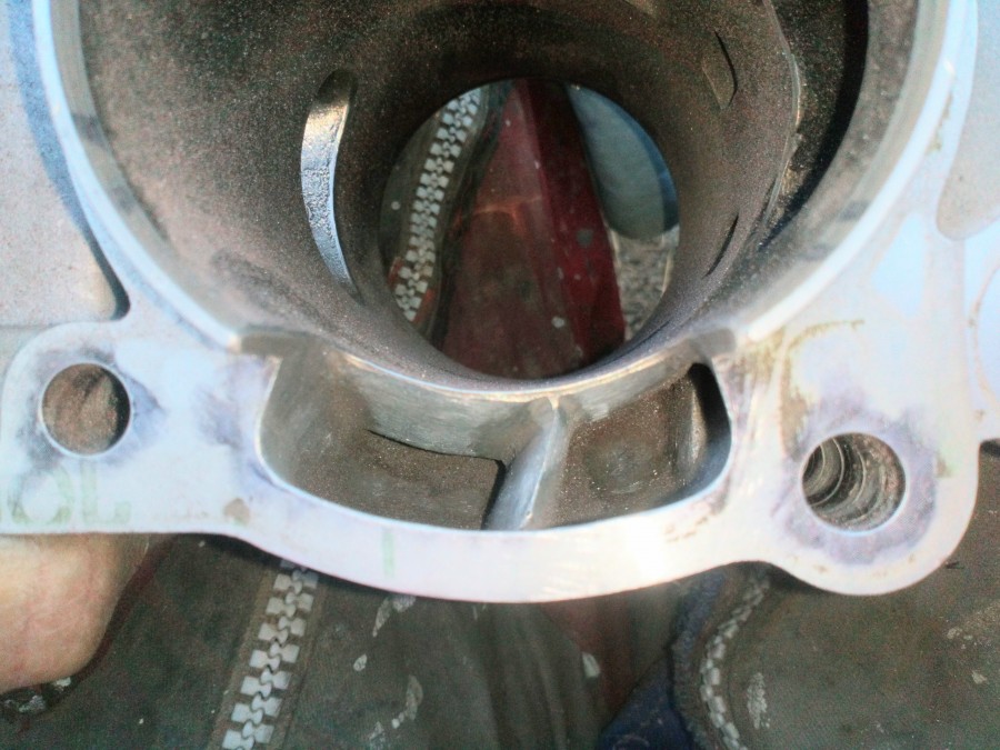

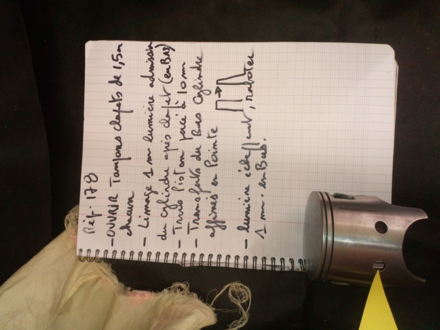

piston, Realesage trous de remplissage en diamètre 10..avec Chanfreins..

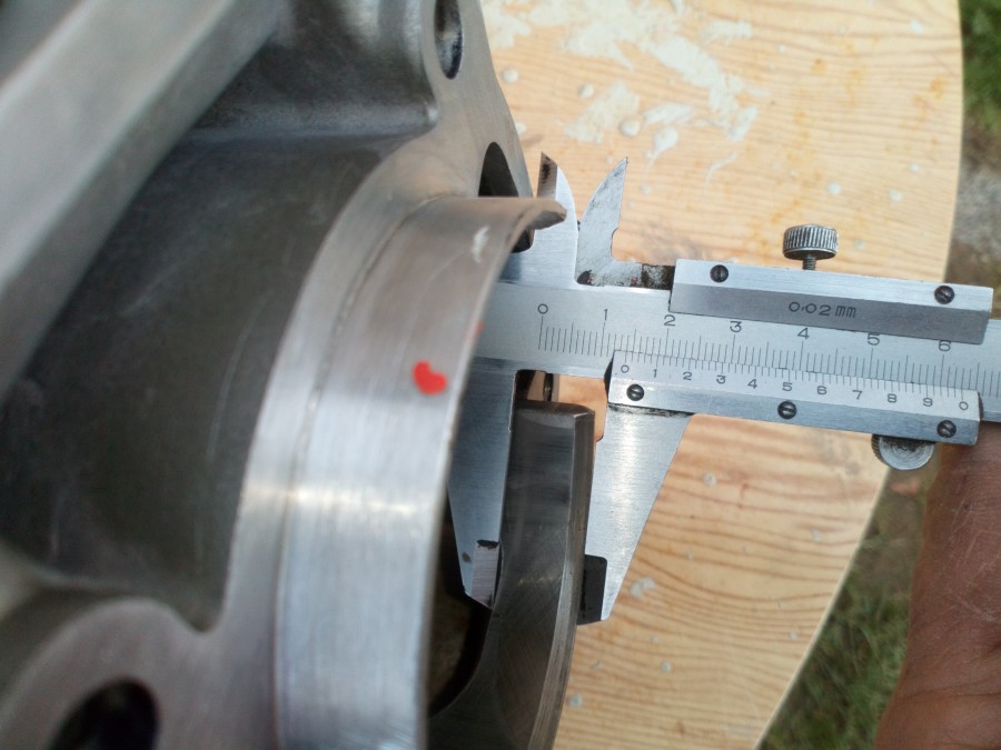

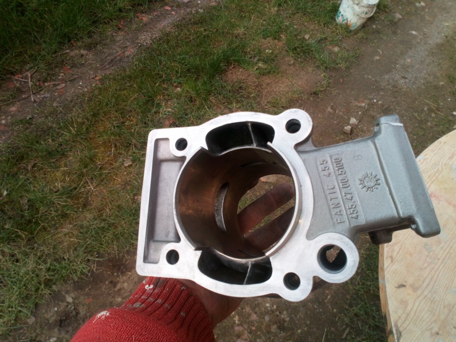

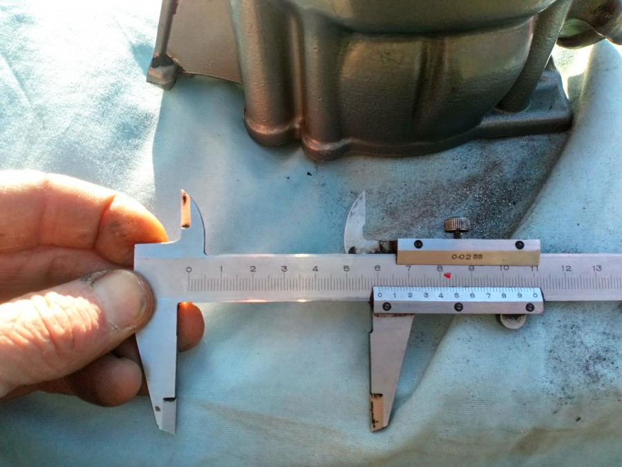

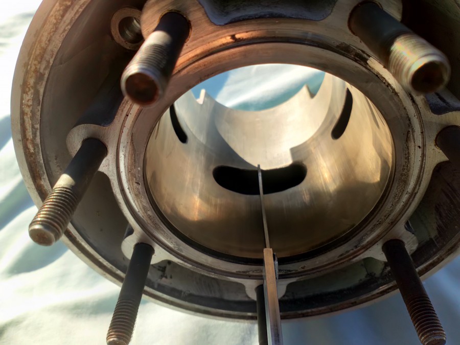

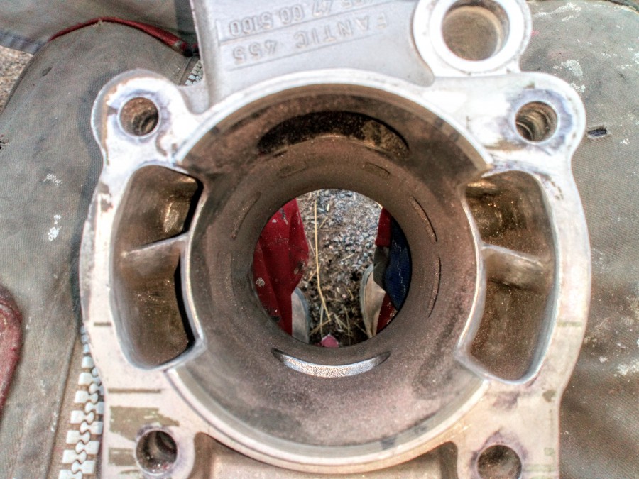

ensuite abaissement de l'arête inférieure de lumière échappement de 1 mm...
59,4 relèvé, du haut du cylindre à l arête..

ensuite, adoucissement de la pente, Chanfrein du nikasil, ponçage...

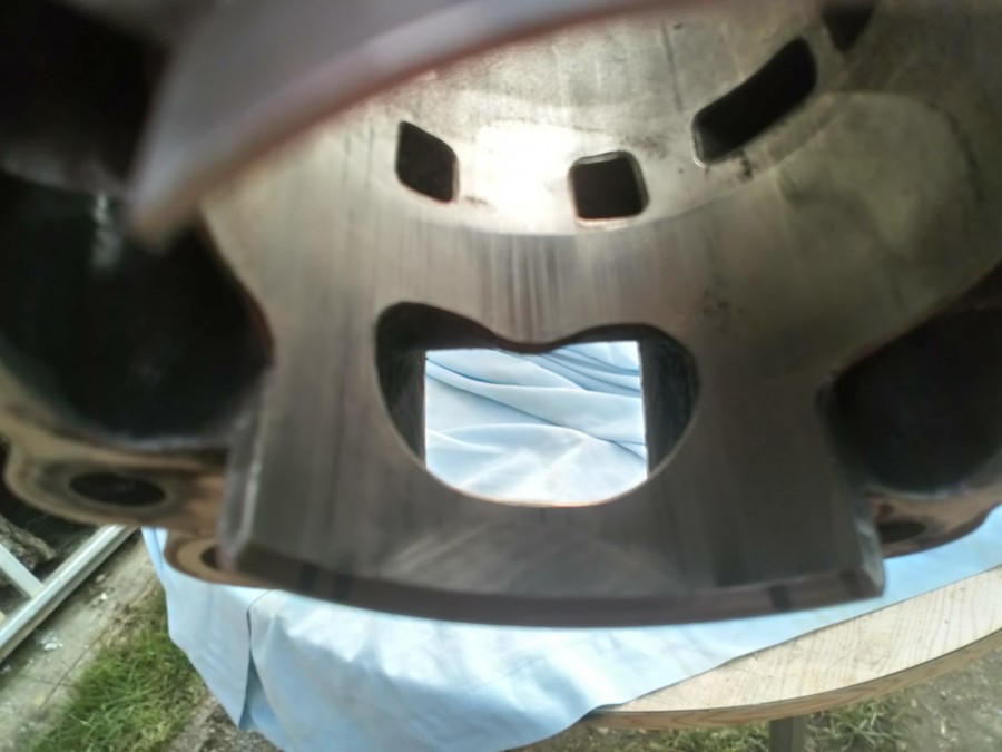

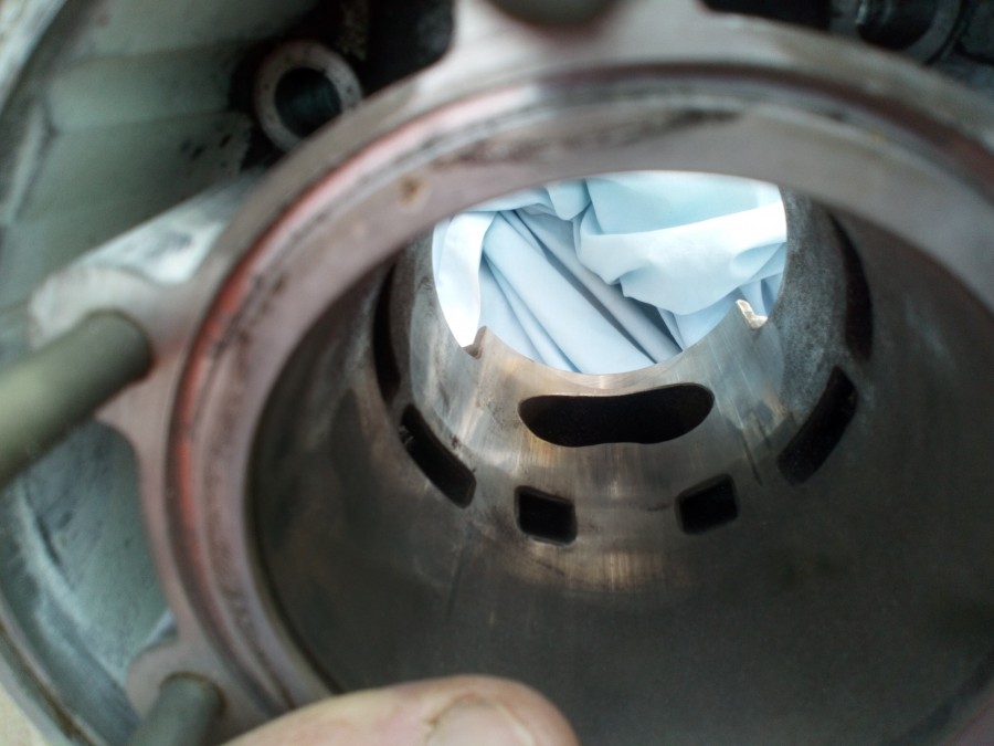

ensuite les lumières d admission inférieures de cylindre....le contour correspondant dorénavant avec les carters, réalisés la dernière fois....je vais juste affiner les arêtes de passage directe, puis poncer pour adoucir et polir légèrement la continuitée....

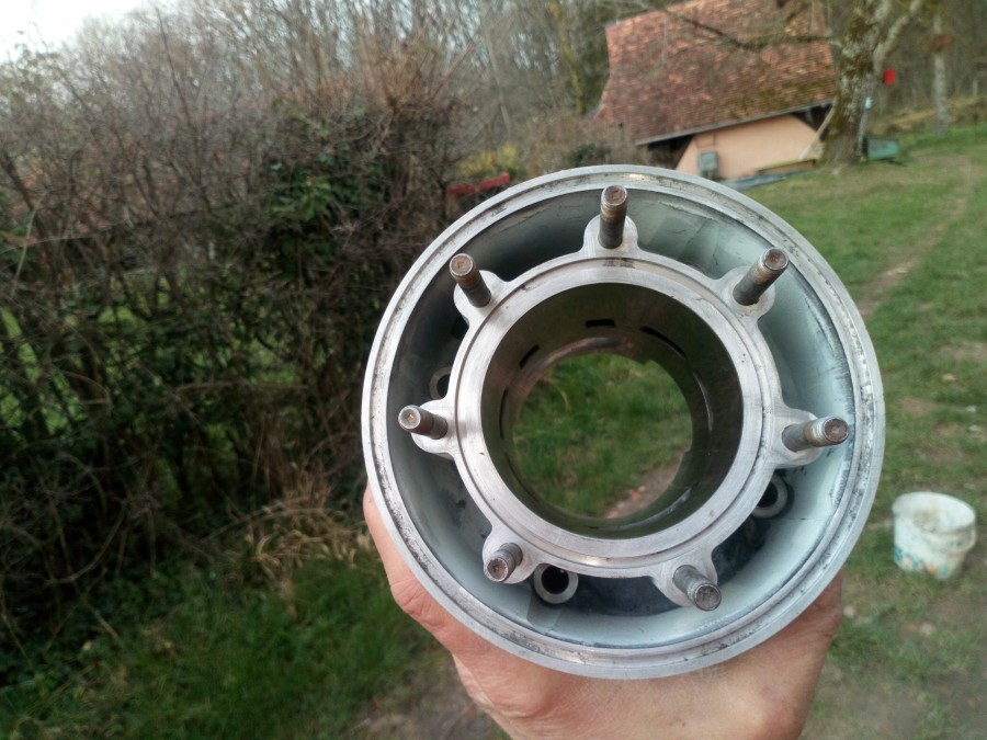

quelques années plus tard...... ( oui c'est long !)...  😳...et encore.....je suis bien moins perfectionniste que maître Denis...  👍...mais ça suffira bien pour la bitza....j'avais dit 50 chevaux, pas +.... (  🙄)....
Avec Castrol ... Steph bricole ....  😉  👍
Posté le 07-03-2021, à 14:55
impec la prépa cylindre   👍

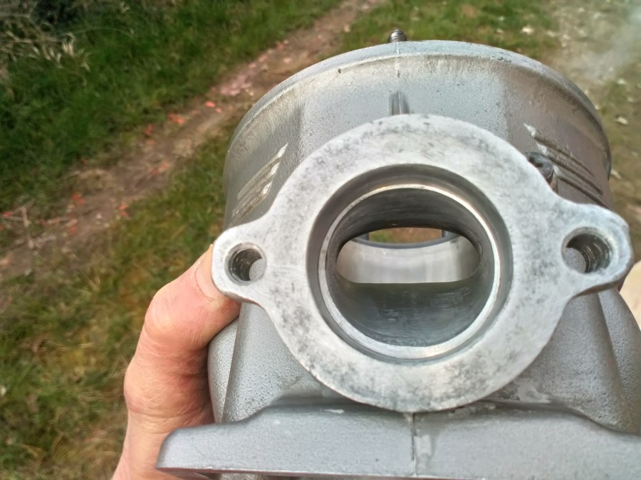

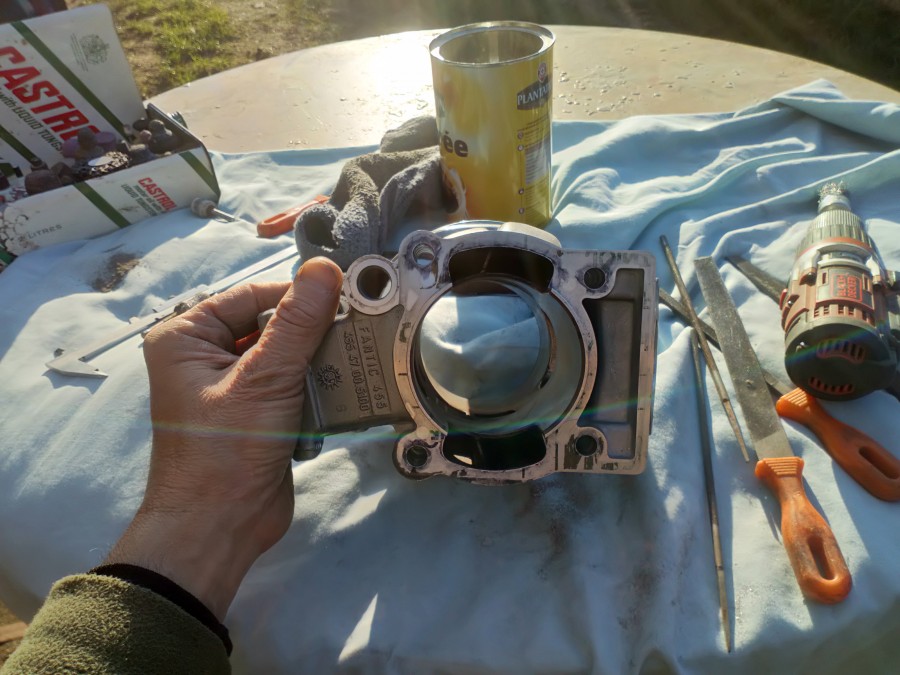

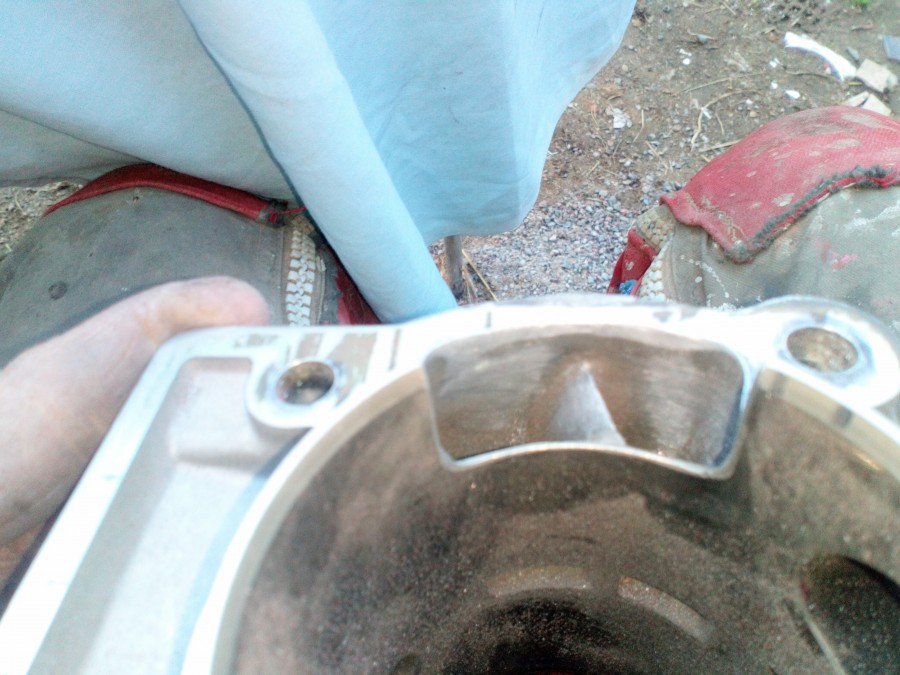

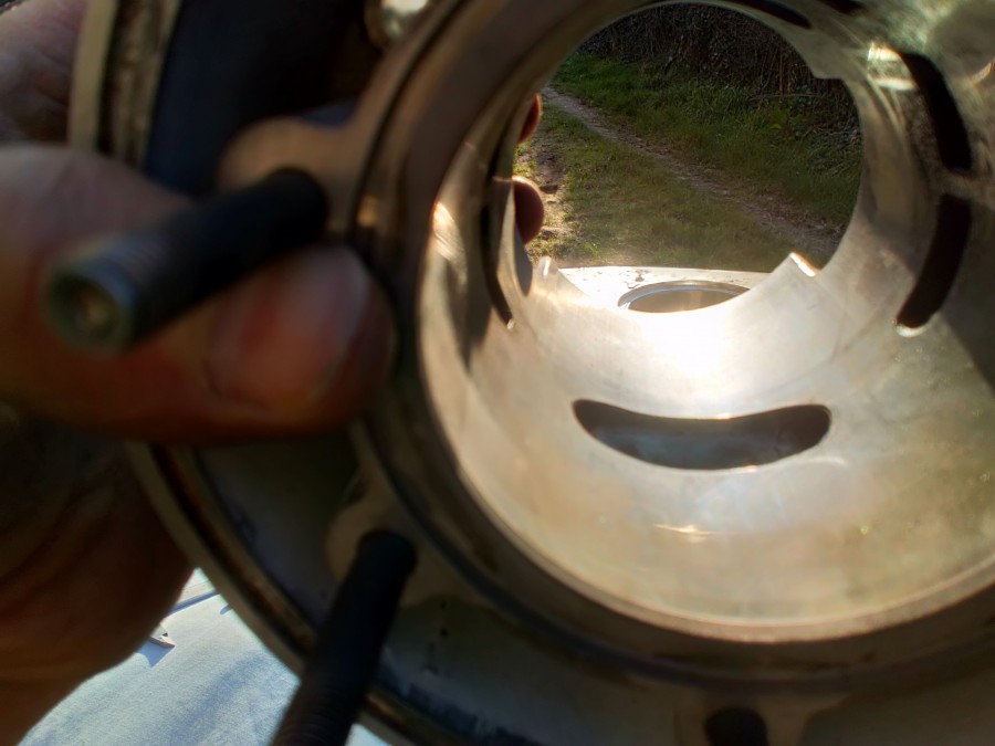

Bon, pendant que le cylindre est dans la poussière..on continue....çà va être au  tour,  de la lumière
d 'admission d'être agrandie de 1 mm, par l arrondi de l'arête inférieur... Faut passer de 15 à 14..en respectant l'arrondi, puis je ferai un adoucissement des parois intérieures, de la pipe..
au bout d'une heure...les 14 sont atteint...je vais passer aux parois..
un bain d essence, et un bon coup de soufflette plus tard....

Posté le 11-03-2021, à 07:12
BEau résultat Steph.  👍
Posté le 11-03-2021, à 07:58
Pointu.

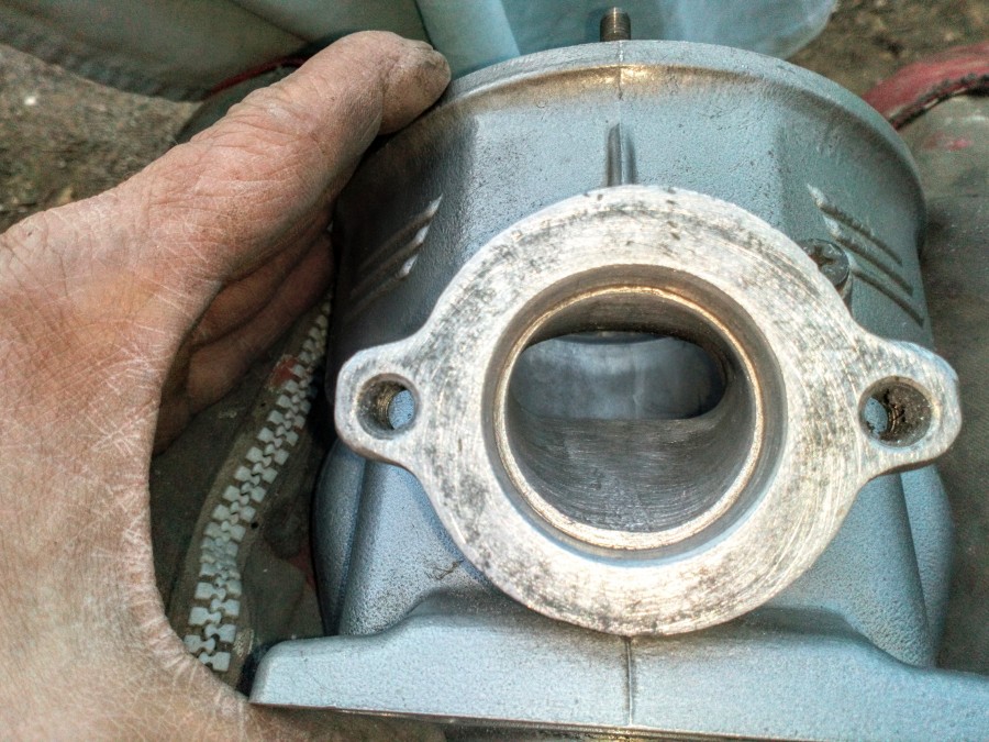

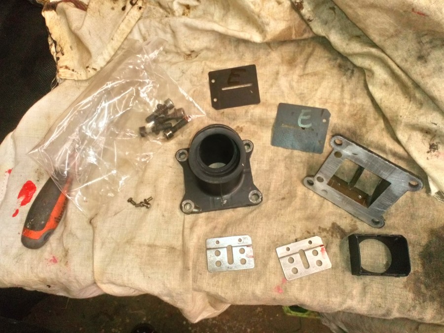

Posté le 24-03-2021, à 19:41
L ensemble pipe clapets à mal vieilli... Le caoutchouc extérieur est OK...aucunes fissures, mais l'intérieur, le caoutchouc est rongé par endroit, et c'était crade....donc lavage pinceau et essence..
pas de joints présents, l étanchéité était obtenue par du silicone transparent trouvé dessus..

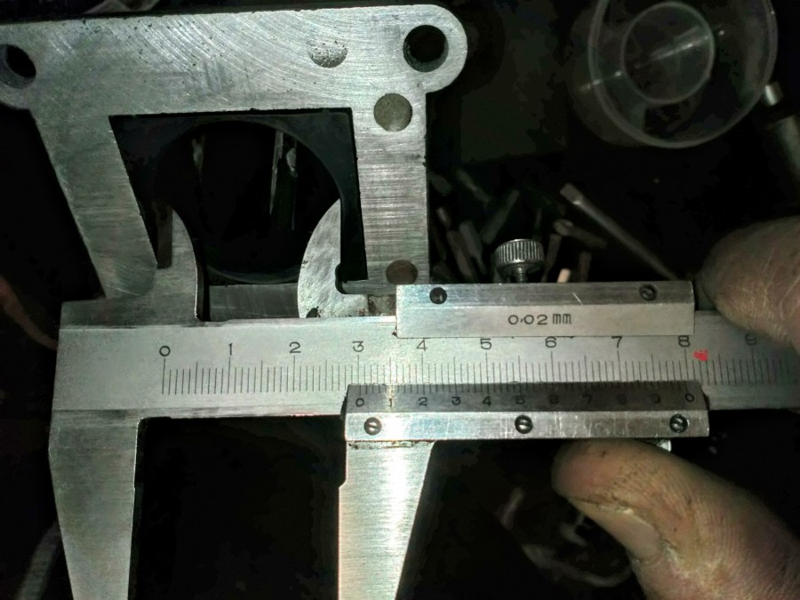

la  pipe qui présente un diamètre de 28, qui sera bien assez pour mon carbu réalesé...mais qu'en est t'il du réducteur réflecteur dirigeur  ?
que vais changer ?
les lamelles sont en tbe, et j'ai l habitude quand c'est possible de les mettre à l'envers...la fibre d origine est certe moins flexible que la composite ou pure carbone qu'on trouve maintenant, mzis cette matière est indestructible et risque pas de finir au fond de l embiellage....je garde et verrais pou les mettre à l'envers...
Le réducteur....jai aussi pour habitude de le virer quand yen n'a encore... ...car oui ça dirige...et centre le flux...mais ça bride aussi.....et en lenlevant pour donner du volume cesr bien...donc à priori, du volume cesr ce que je cherche.( avant non....cetait du pur trial)... ...je pense donc l'enlever..pour ce bitza ....puis reste les appuis....les brideurs d'ouverture....ici...très très serrés... Jai aussi l habitude de les ouvrir de 1 mm... Je ferais peut-être 2 mm...selon la configuration une fois remonté.... A suivre

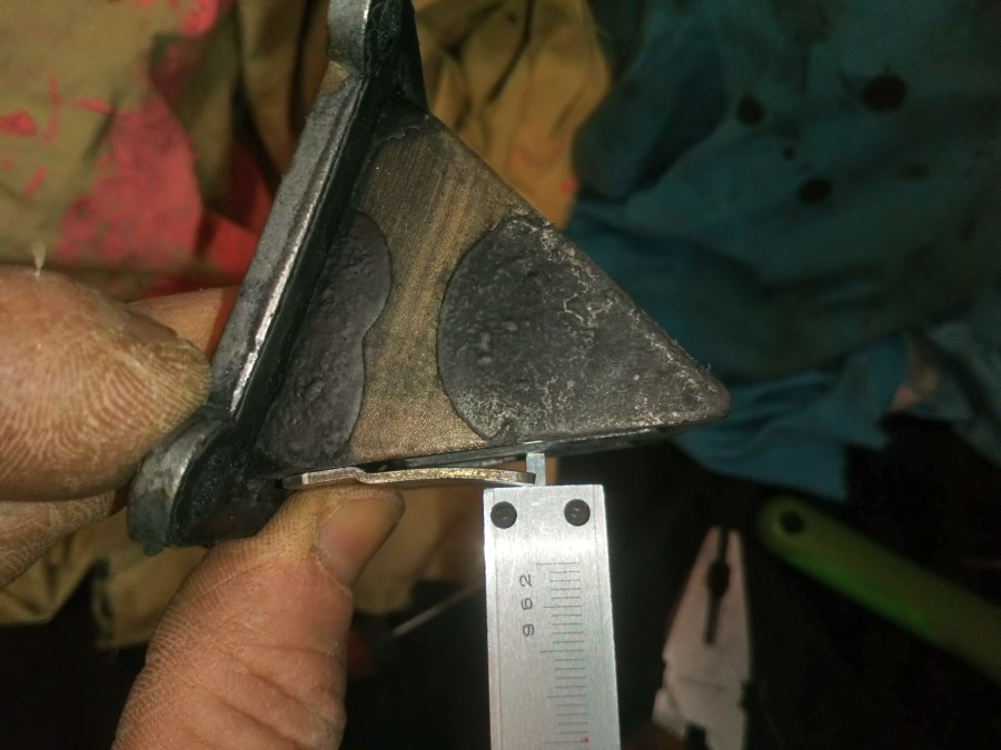

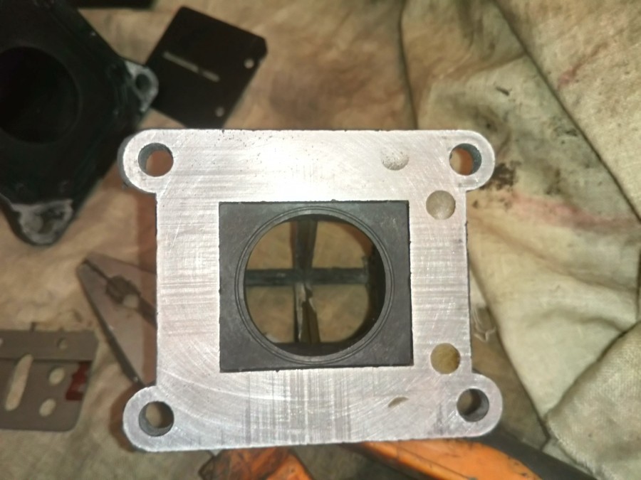

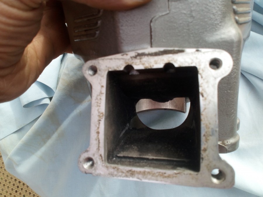

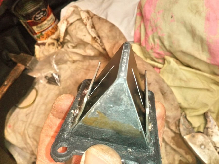

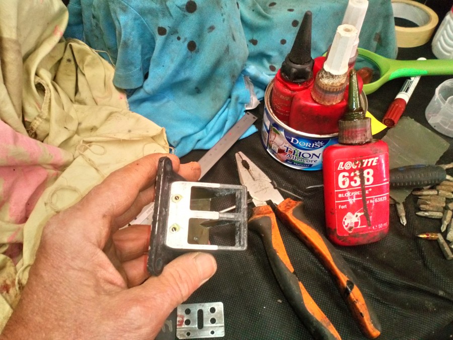

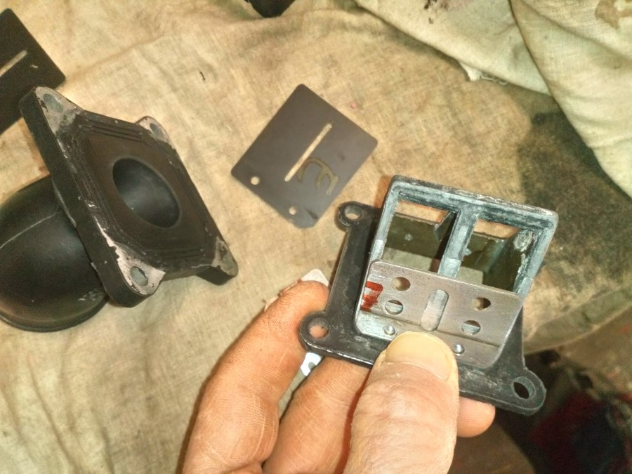

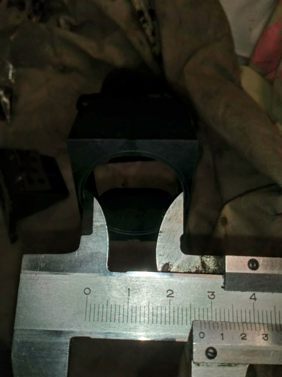

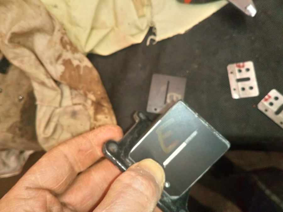

Bon....l'ouverture clapets est minime...
je regarde avant pour voir ce qu'on peut fr sans exagérer

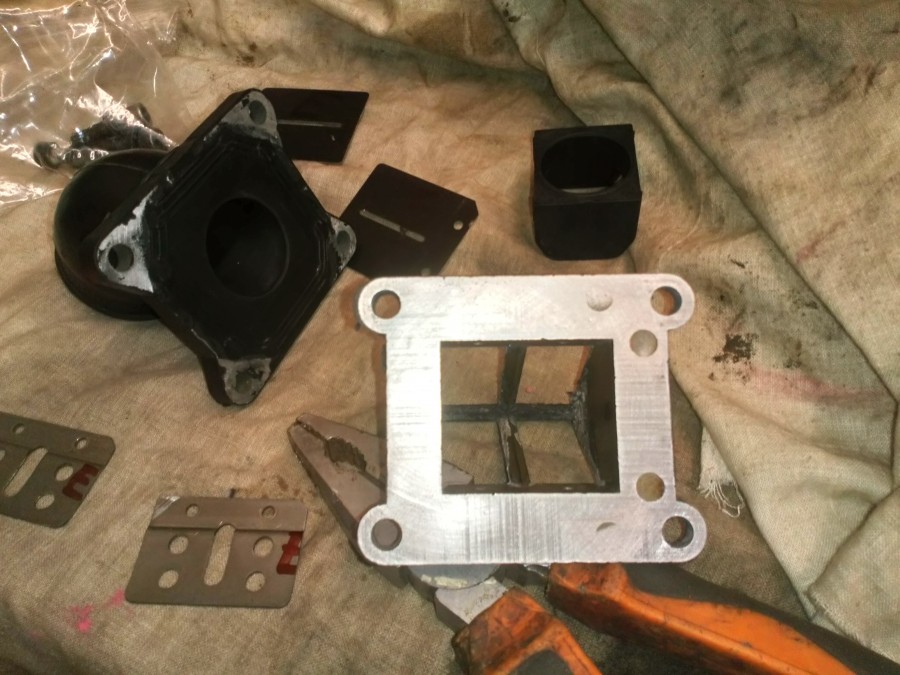

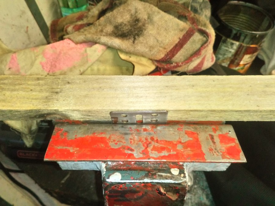

allez hop à l'étau, mâchoires inox..pour pas marquer la matière plutôt molle..
je garde les lamelles dans le même sens, car...  aucun jour, alors que dans l'autre ça baille un peu.....d habitude c'est le contraire..
une goutte de loctite frein filet et je serre....ya 1, 4 mm de + en ouverture de chaque côté

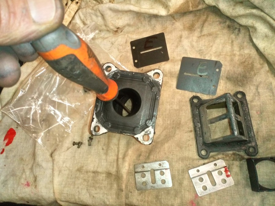

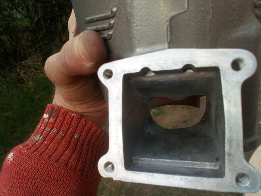

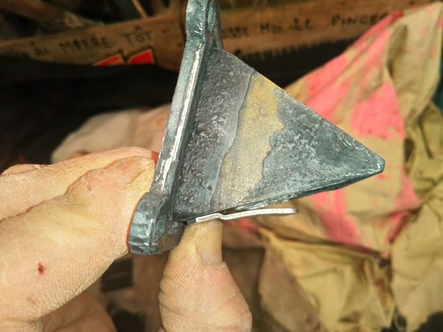

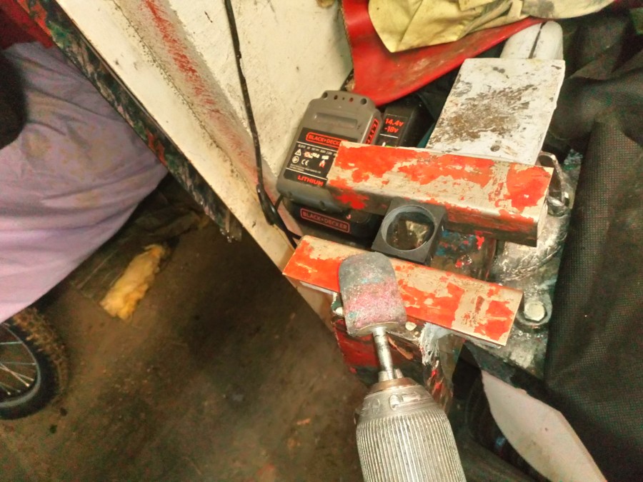

maintenant le réducteur déflecteur qui dirige le flux.......je vais le laisser, mais agrandir le passage...
un coup de fraises des bois légèrement huilée s impose..
voilà quelques millimètres gagnés sur la longueur du réducteur...
Me manque du mastic à  polyméres, à acheter et je remonterai la pipe sur le cylindre, avec une étanchéité irréprochable...foie de morue.
