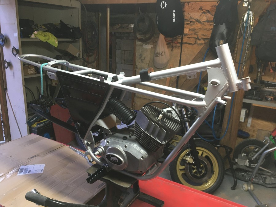

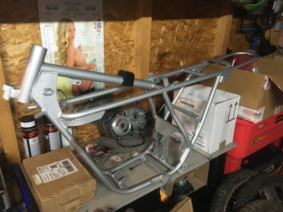

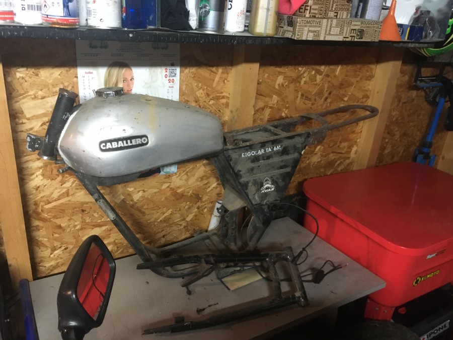

Salut à tous je restaure actuellement un tx 96 de 73 qui atend ça depuis environ 13 ans 😀
Voici quelques photos:
Restauration FM TX 96 1973
Voila je rajouterais des photos au fur et à mesure

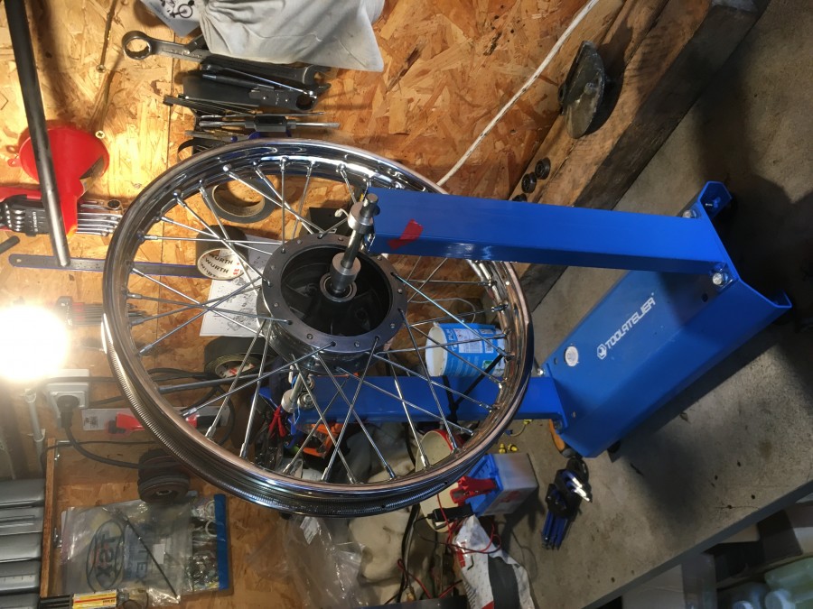

Voici d’autres photo:

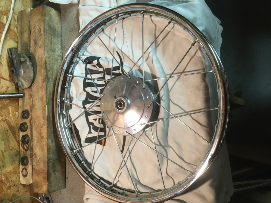

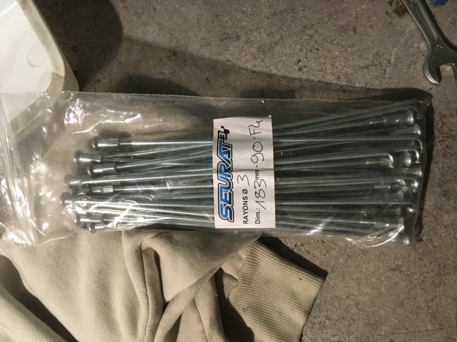

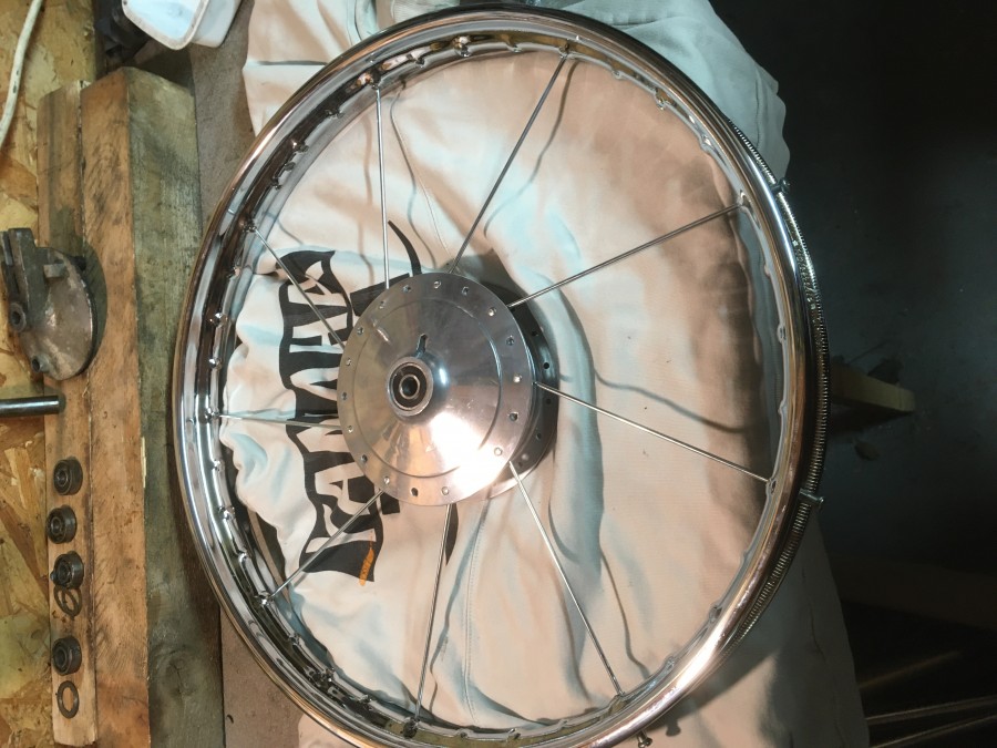

Jantes avant en rayonnage

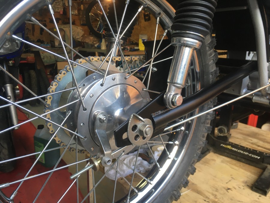

Reglage de la jante arriére

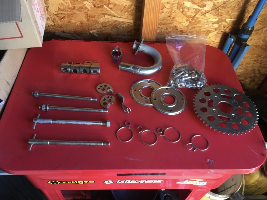

Retour d’éléctrozingage de quelques pièces. J’en ai mis quelques une en double ça peut servir. Je pense que le coude d’échappement et un des deux axes de roue avant était trop rouillé car le resultat n’est pas terrible.

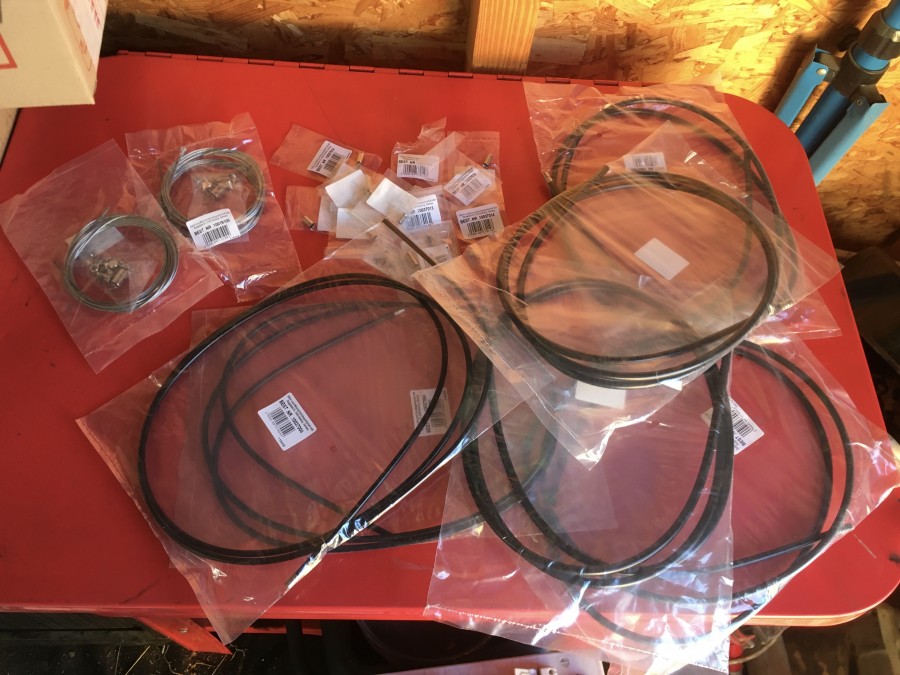

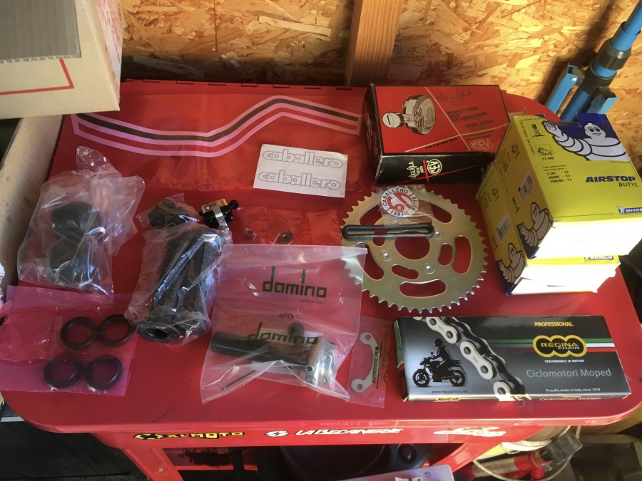

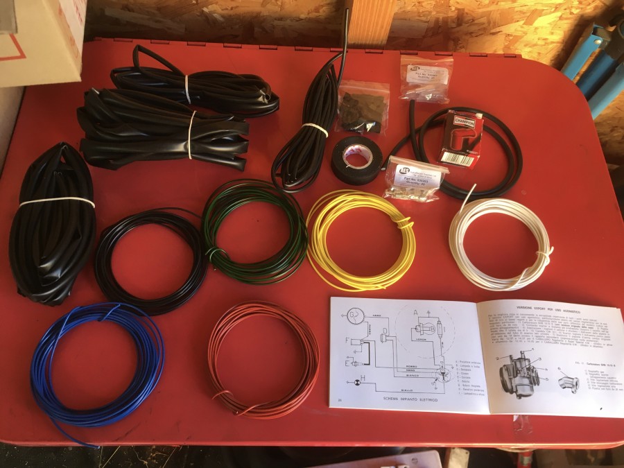

De quoi refaire tout les cables, j’ai pris ça sur Louis moto, il y a du choix et les prix sont très correct.
Ce qu’il faut pour refaire le faisceau éléctrique complet. Acheté sur auto electrical supplies.
Quelques pièces neuves pas encore montées

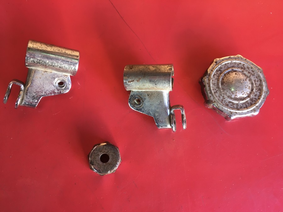

Pièces en attente de chromage. Au passage je cherche les levier qui vont avec les coccottes domino ;)

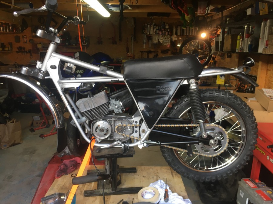

Posté le 06-12-2020, à 23:38

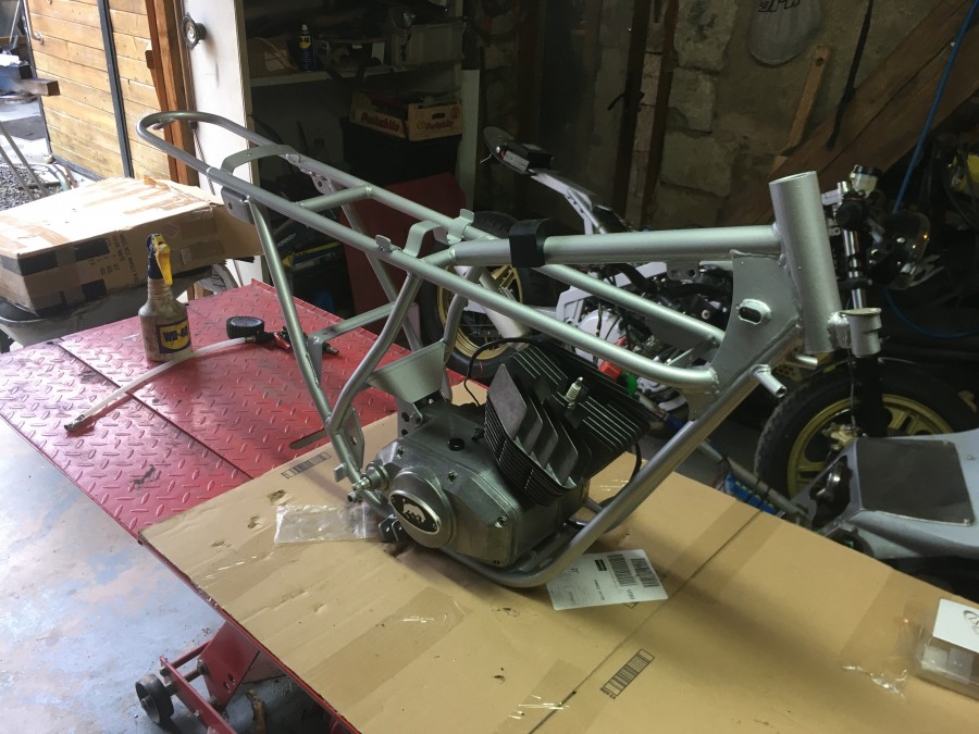

Un peu de remontage ce week-end 😀
Les tubes de fourches sont partit au chromage et le réservoir en peinture 😎
Posté le 07-12-2020, à 07:22
Bravo de t'attaquer à la rénovation d'une petite moto qu'aurait le double de ton age !  👍
Posté le 07-12-2020, à 07:31
Parfait, ça avance bien 😎  👍

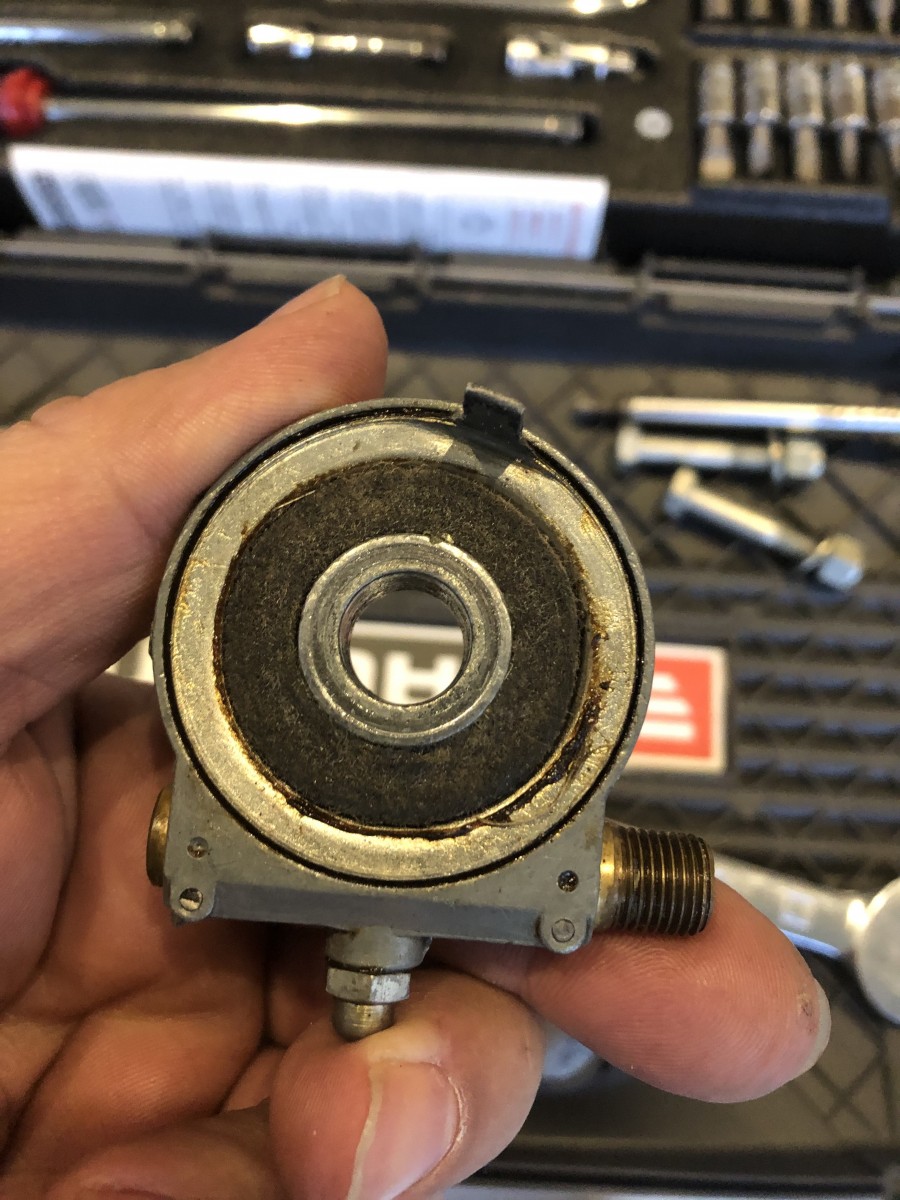

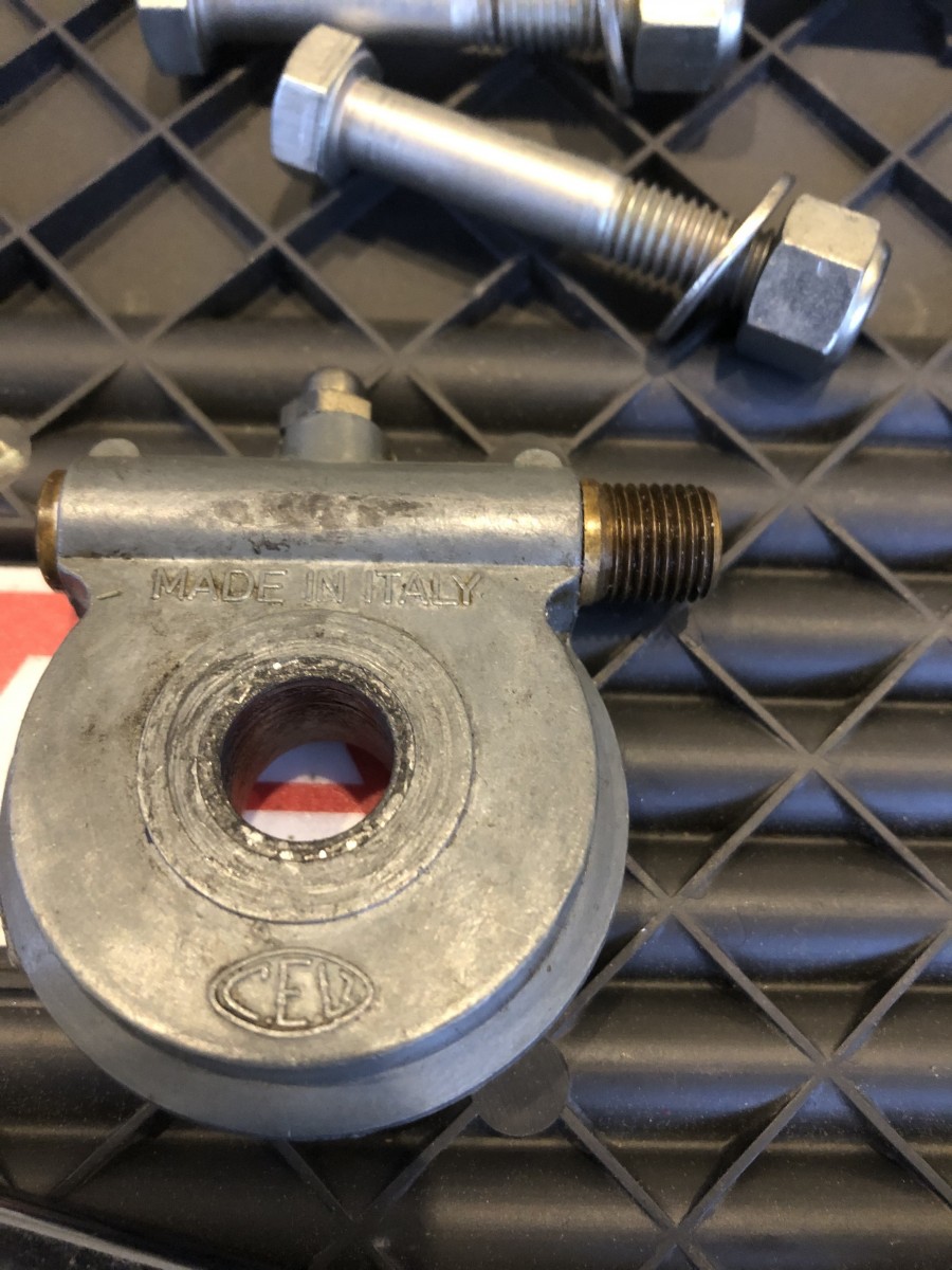

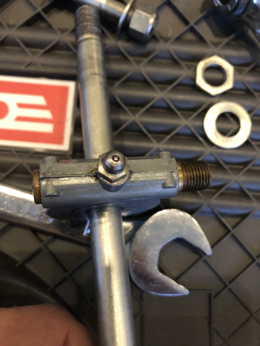

Salut Steven,
Je n’ai rien d’écrit sur l’entraîneur du compteur.
Concernant le collier d’échappement, j’ai fait zinguer celui d’origine. C’est un diamètre 32.
Tu en trouve sur Internet. Par exemple là : www.bvmidi.net/catalogue/collier-a-tourill...
Ça coûte environ 2€
A+
Paul

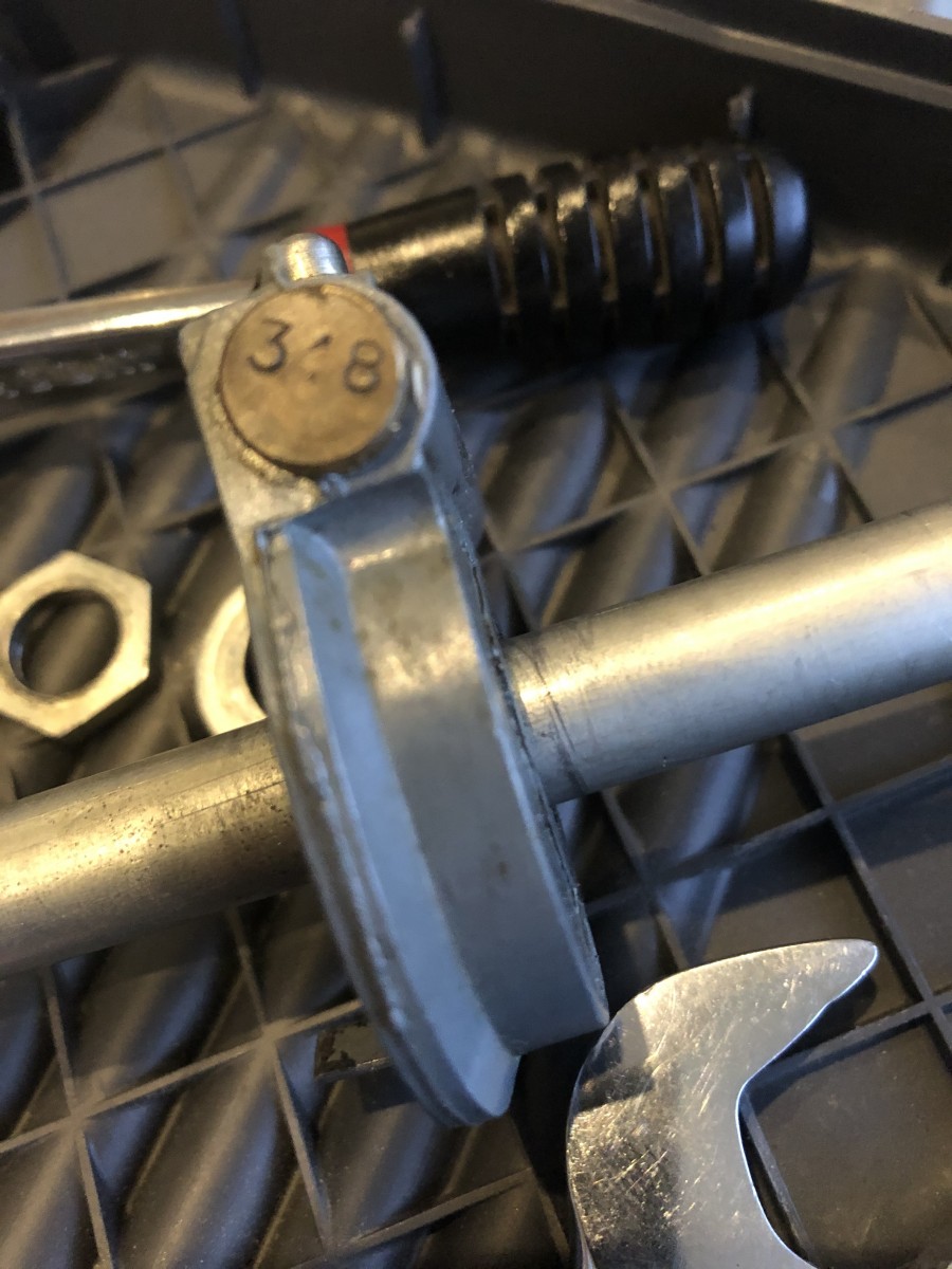

Posté le 20-12-2020, à 08:07
Salut Steven,

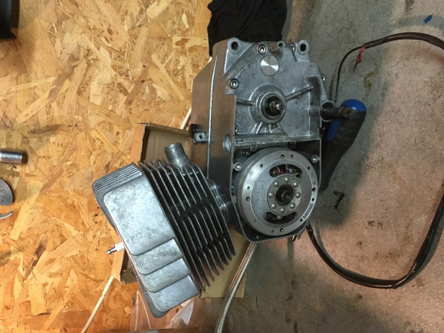

J’ai re démonté l’entraîneur de compteur et voici les seules inscriptions « cachées »
Le diamètre intérieur ou de l’axe de roue est de 12mm.
Est-ce que les informations sont utiles ?
29 ans1515 messages 2626 images
Posté le 20-12-2020, à 09:35
Ah merci super  👍
Avec le numero dessous je pense pouvoir le retrouver sur ebay  😀
C’est bien 348? Et pas 318?
Posté le 20-12-2020, à 13:02
Oui 348.

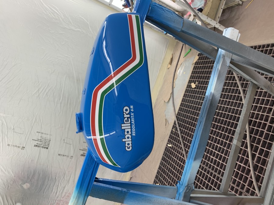

Posté le 24-12-2020, à 16:31

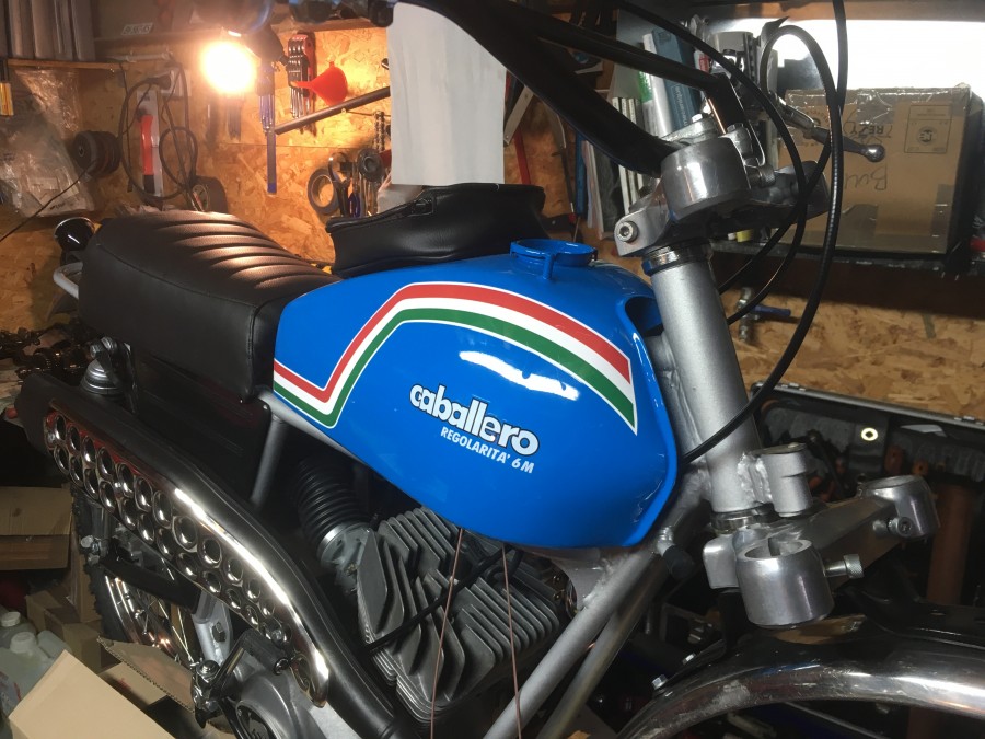

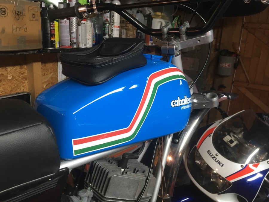

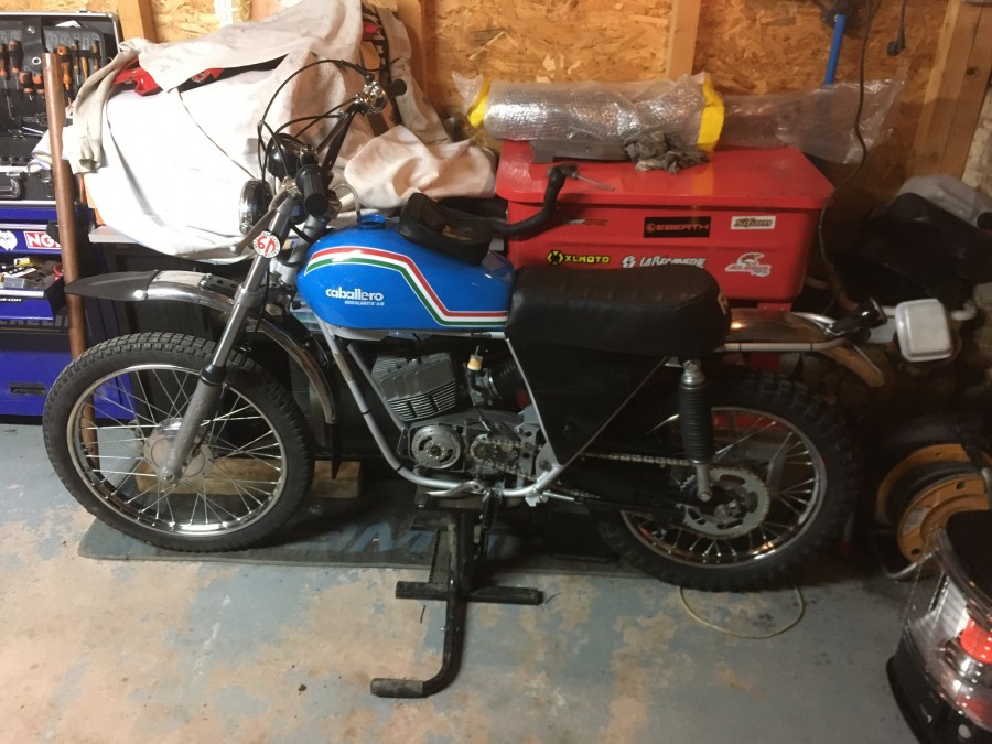

Le reservoir est revenu de peinture  😂
Posté le 24-12-2020, à 17:11
wahou !!!!!!!!!!!!!!!!!!!! 👍  👍  👍  👍  👍  😍  😍  😍  😍
elle va etre superbe !!!!
félicitations !!!
a+ rerou
Posté le 24-12-2020, à 17:32
SUPERBE !!!! 😍
Posté le 25-12-2020, à 11:00
Jolie  😎  👍
Posté le 26-12-2020, à 08:26
Le logo et l écriture sont simples...de visu...mais ya une belle recherche de courbe....qui donne un résultat  😎 superbe !

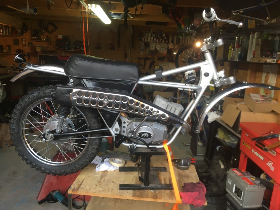

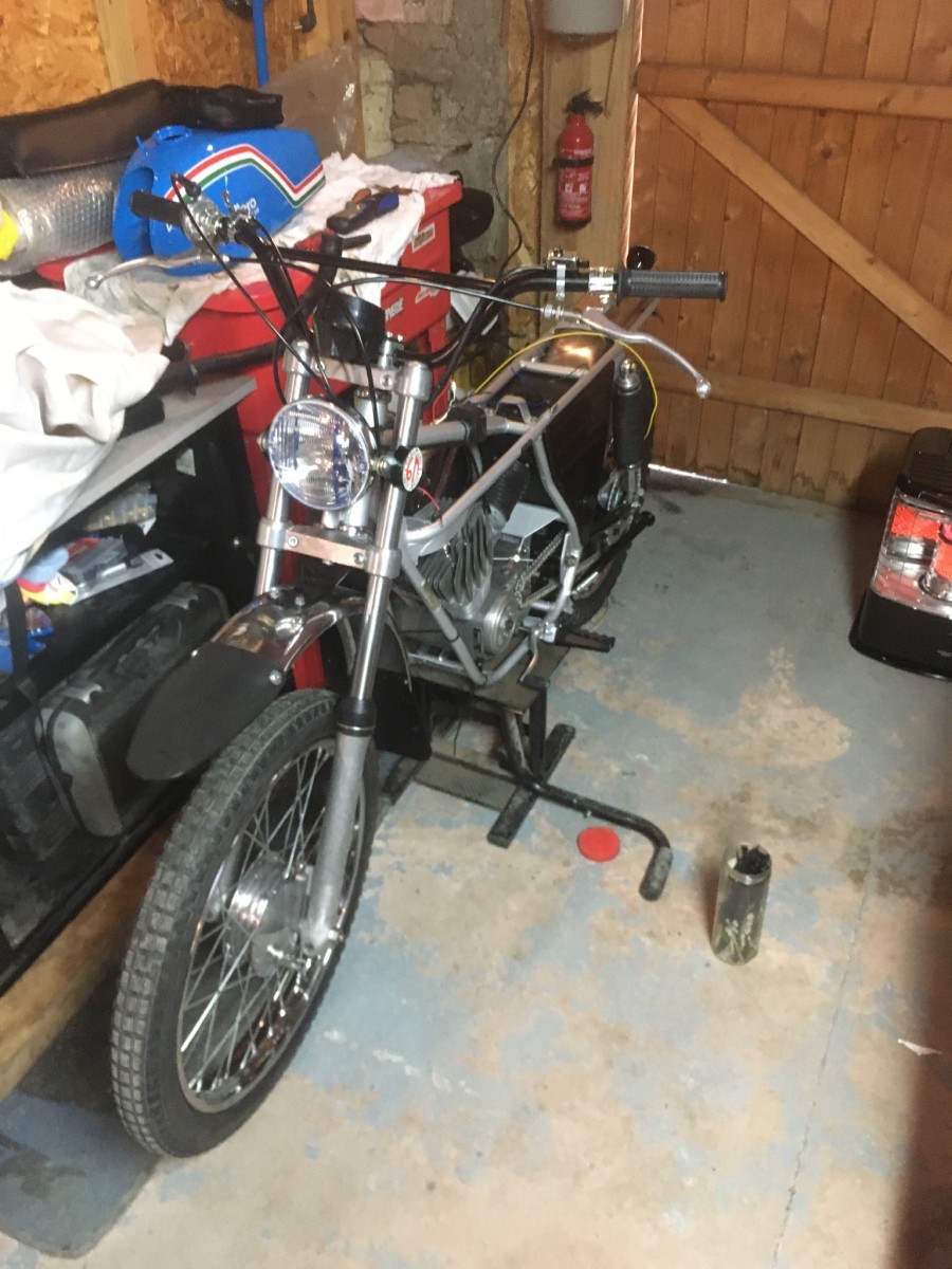

Posté le 13-01-2021, à 19:29
Salut  😀

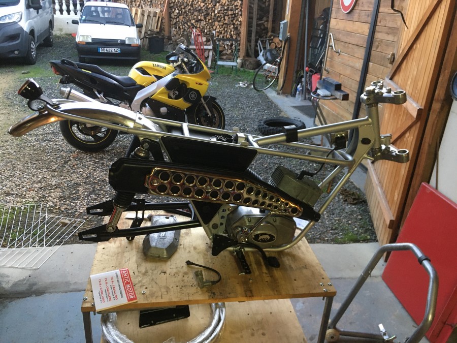

Un peu d’avancement sur la belle
Tubes de fourche revenus de chromage (chrome Picardie au TOP  👍 )

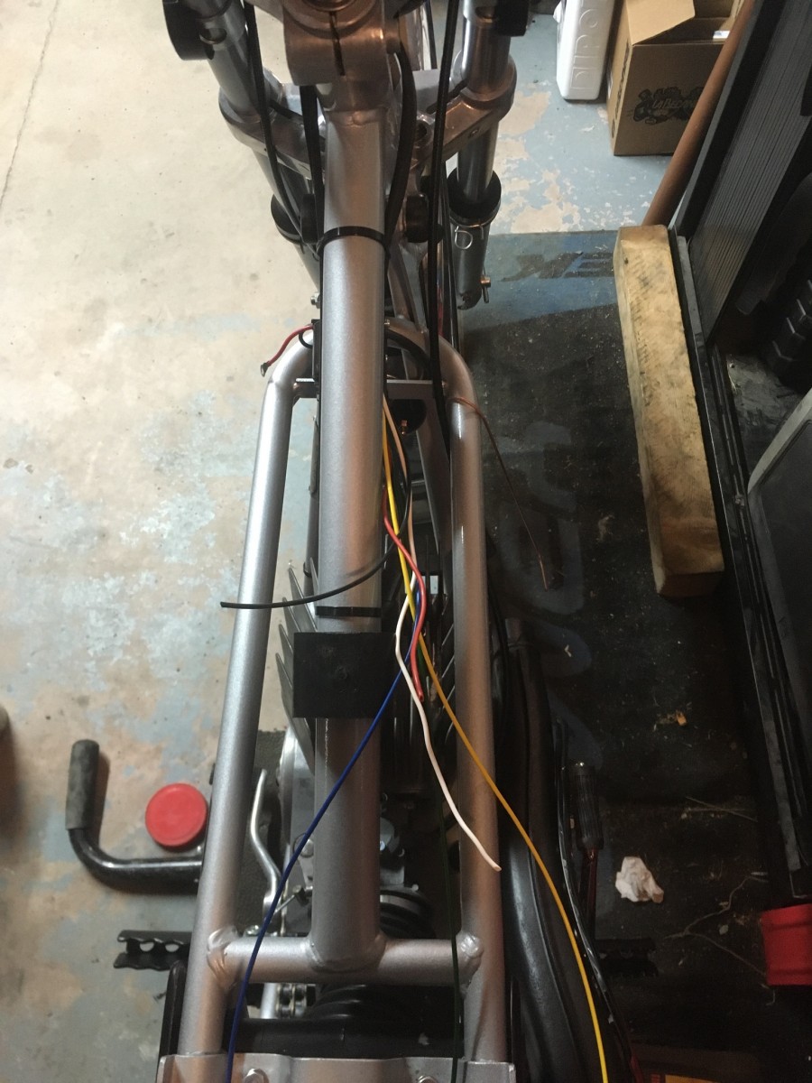

Remontage du train avant et fabrication d’un faisceau électrique qui était quasi inexistant 🙂
Plus qu’a attendre le bouchon de réservoir, le coude d’échappement et l’ecrou de colonne de direction qui sont au chromage et elle pourra tourner 😂
Il me manque aussi le câble de compteur que je n’arrive pas a trouver, si quelqu’un a ça ou sait si ça se fait sur mesure?
Voilà des photos :
