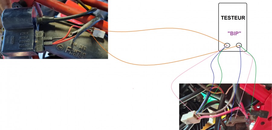

Après avoir effectué un test avec un appareil adapté, je me pause la question suivante
Les cables qui sortent de la bobine, présentent une continuité lorque que je les teste avec le testeur. (voir photo) entre le rouge et la masse, le marron et la masse et le noir et la masse.

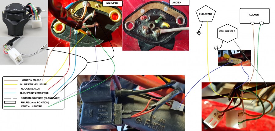

J'ai changé de boitier de commande au guidon et ce dernier est câblé différemment de celui d'origine.
Pourriez-vous me guider sur quel fil va avec quel fil.
Voir photo ci dessous.
Raccordement commande guidon
Vous en remerciant par avance.
Yves.
Posté le 18-12-2020, à 19:02
Salut, pour la bobine et l'allumage, c'est normal, qu'il y est un passage.....en fait ce passage représente un bobinage donc une résistance qui se teste en ohms, et permet de voir si la résistance est dans les normes.....
Trop de continuité, zéro  c'est pas bon car c'est fondu, ça passe direct en court circuit ou 1, c'est infini.. C'est coupé.
Pour le comodo, ça m'a l'air disposé pareil, donc faut pas se occuper des couleurs mais replacer les fils de origine, à l'emplacement qu'ils étaient, mais sur le nouveau comodo..

Posté le 19-12-2020, à 16:39
Bonjour,
Voila, tout fonctionne à merveille.
Avec la nouvelle peinture neuve, le fil de masse ne faisait pas contact tout simplement.
Merci et bon samedi.
Yves.
