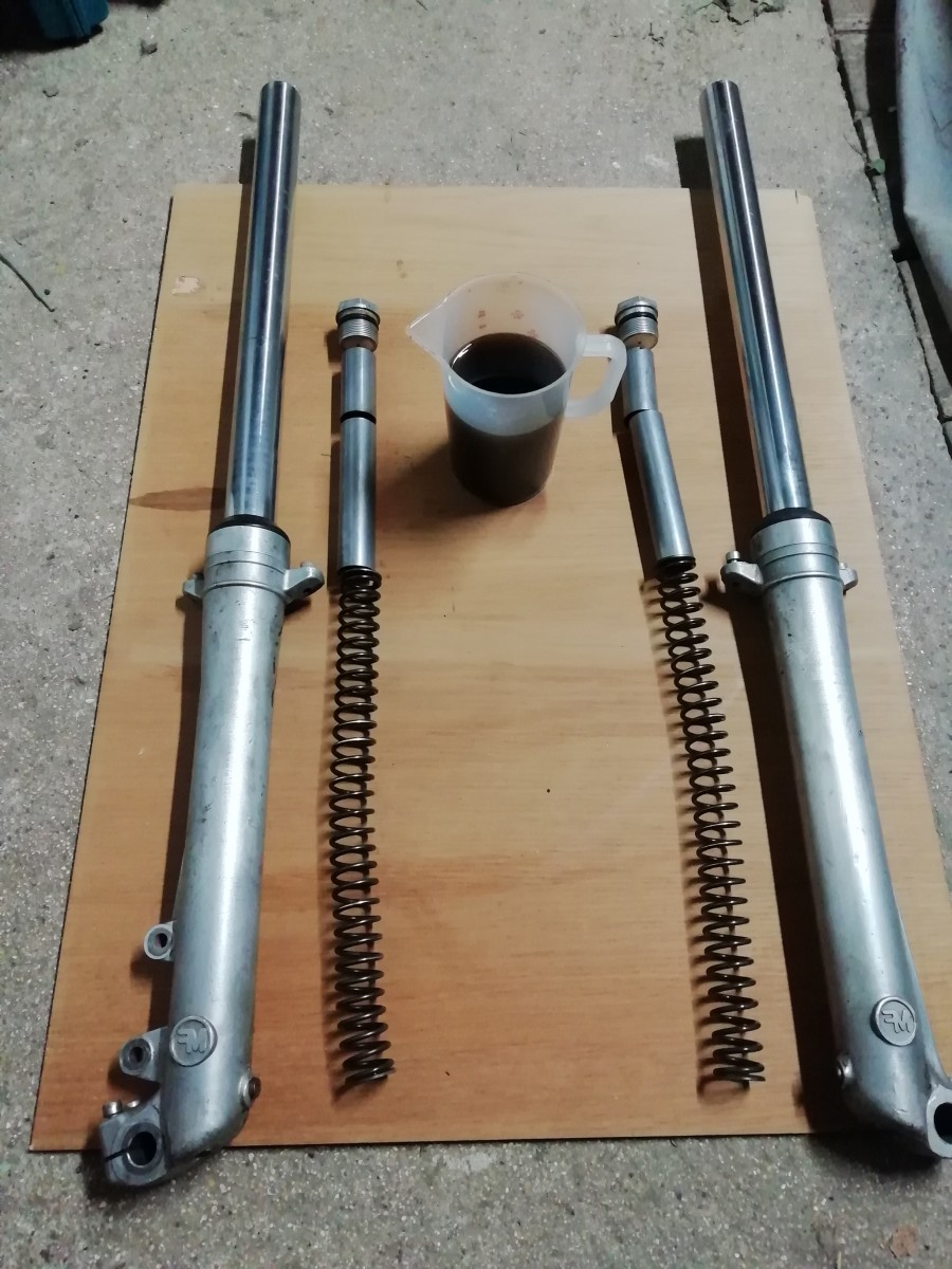

Après une longue période bien occupée, je me replonge sur la bête. L'atelier du jour est le changement des spi de fourche (mise en place d'un seul joint comme tout le monde ici de ce que j'ai lu), changement des ressorts par des Magicals (+bouchons réglables) et nouvelle huile toute propre. L'huile est de la Castrol Fork Oil syhthetic 5W afin de respecter les 3.8 Engler à 50°C recommandés dans la doc constructeur. On verra s'il y a besoin d'en changer pour une autre marque en 5W avec une viscosité différente mais je pense qu'avec les bouchons de réglages + l'entretoise ça devrait déjà donner une bonne plage de réglage.
Comment décrire l'état de l'huile au démontage?...no comment, la photo parle d'elle-même mais il vous manque l'odeur 🤭
Je ne sais pas ce que vous en pensez mais c'était du bricolage ces ressorts courts avec 2 entretoises par fourreau, non?

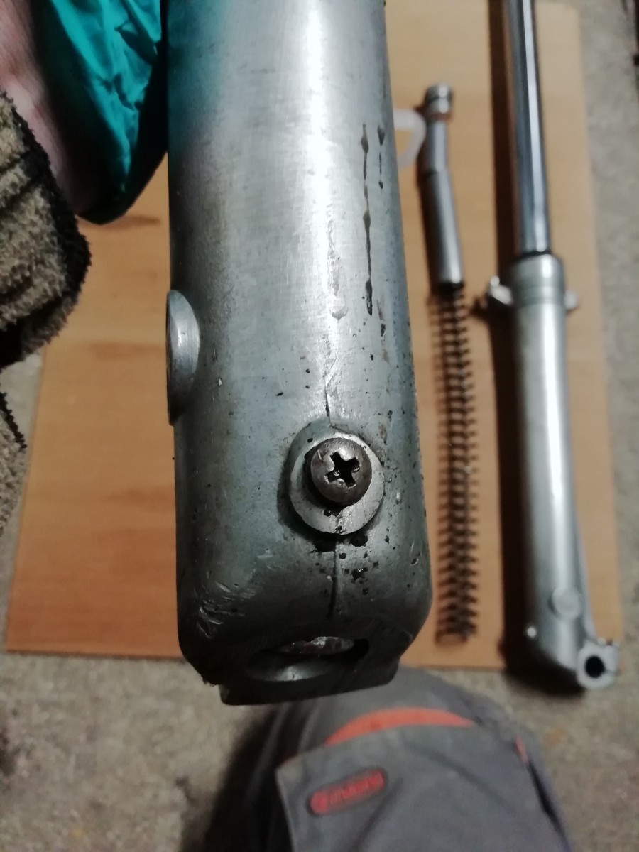

J'ai 2 petites questions techniques pour les aficionados: à quoi sert cette petite vis cruciforme en bas de chaque fourreau, à réaliser une vidange sans démonter les fourreaux?

La petite vis en pied de fourreau

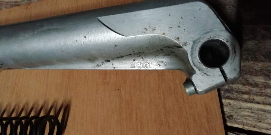

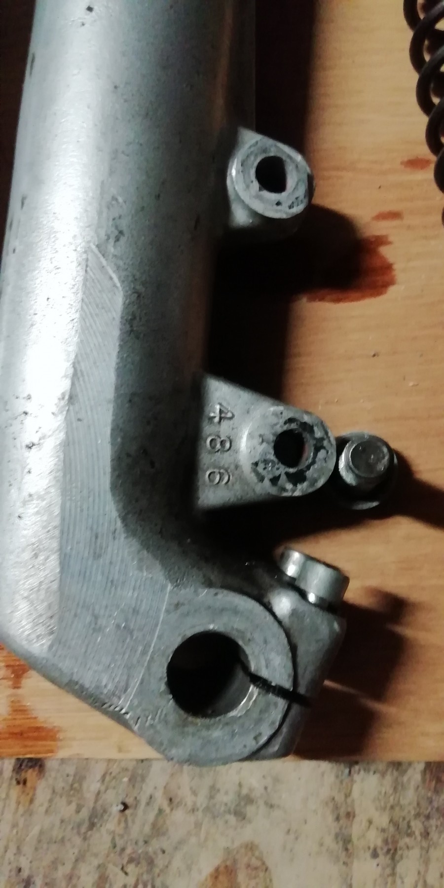

Les numéros sur les fourreau
Fantic 241: restauration/remontage/réglage, besoin de conseils.

Ta vis en bas, c’est bien pour la vidange !
Ta fourche est faites pour une moto avec disque avant, donc pas une de 300 !
Les entretoises , oui c’est bizarre !

Tu as raison pour la fourche, ce sont les 301/302/303 à disque mais je ne sais pas différencier leur fourche.

La fourche a disque reçoit sur le fourreau de gauche le support  fait de 2 fixations, a l'avant..   pour supporter l étrier, tandis que en  tambour, t'as qu' un support avant qui reçoit la barre de maintien...

Oui pour la fixation d'étrier je le sais, c'est juste que je me demandais si les fourreaux correspondent bien à une 241 et non à un autre modèle à disque car si c'est le cas, le volume d'huile recommandé est différent. Je vais partir sur les 230ml de la doc fantic et on verra bien.

Les marzocchi classiques diamètre 35  équipant les fantic.trial peu importe l'année, c'est 230..cc max par bras...

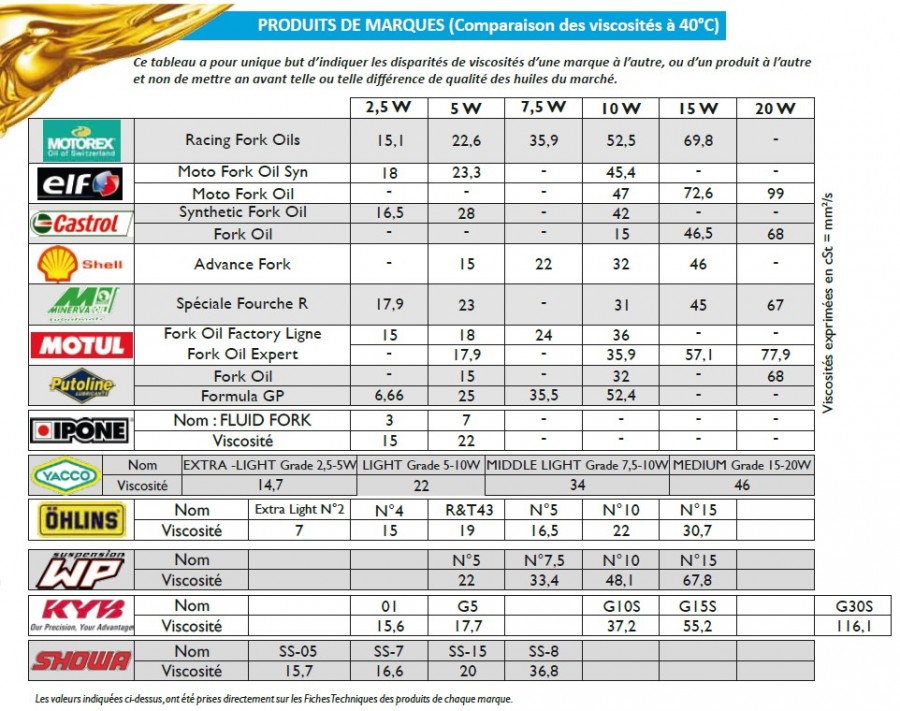

Justement non, toutes les huiles 5w n'ont pas la même viscosité. J'ai potassé le sujet pour mes réglages de fourche sur ma moto de piste et comme le mentionne le tableau suivant , le nom commercial peut être le même mais la viscosité très différente. pour avoir fait l'expérience, ça évite de se dire qu'on a changé de viscosité parce qu'on passe de 5w à 7.5 ou 10w alors que suivant la marque on peut se retrouver avec la même visco que l'huile 5w qu'on avait au départ. D'où ma question sur la marque que vous avez et qui fonctionne bien pour voir sa "véritable" viscosité (en centistrokes et non "w").
Bref, aparté clos, je mets le tableau si ça intéresse. ;)

Je pars  des réglages constructeurs et modifierai suivant le feeling. Avec le changement d'huile et de vrais ressorts, ce sera déjà le jour et la nuit  👍

Intéressant le tableau... On s'aperçoit que les pros du coulissement, en bas de tableau que sont ohlins wp, et ses confrères japonais..ont des correspondance plutôt fuides..et que... "l huile populaire ".. s'en rapprochant le +... c'est motul.......une très bonne huile en rapport qualité prix..  👍
Avec castrol on s'envole, et motul on s'en....
Si à 50 ans t'as pas de motorex, t'as loupé ta vie.
Quitte à faire un choix, prends showa
Si tu sais pas quoi prendre, ba ya ka prendre kayaba
Les fans de Trump adorent White power
Si t'as une panne au lit, prend ohlins
Chacun son huile et les moutons seront bien gardés...heu...les motos  ;) ..

Merci pour ce tableau qui prouve en effet que la viscosité exprimée en w  et différente de la viscosité réelle.  👍
