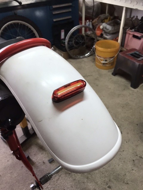

Le petit travail du jour :
Sauvetage et préparation d'un 240 Pro
Feu AR de vélo rechargeable et autonome !
Permet d’être en conformité dans les trials à l’ancienne  🤭
Posté le 14-07-2020, à 21:56
Si un minimum comme ça, est toléré, faut en profiter.....  👍

Posté le 15-07-2020, à 06:46
De toute façon ils demandent seulement la présence d'un système d'éclairage.
Le fonctionnement n'est pas demandé lors du contrôle technique.

Posté le 15-07-2020, à 12:25
Il faut peut être seulement que le feu soit homologué avec un numéro CE !
Mais vu que c’est un feu chinois à 10 euros...
Si tu peux te renseigner, c’est sympa  👍

Posté le 15-07-2020, à 15:02
Je parlais de mon feu de vélo à leds  🤭

Ok , merci !
Pour répondre à ta question, la moto n’avait plus rien en éclairage et circuit électrique, j’ai cherché à faire au plus simple et aussi au moins cher , vu que ce n’est pas pour moi ! En plus le petit feu AR est facilement démontable, et je pense que son propriétaire mettra l’éclairage en place uniquement pour le VTC .

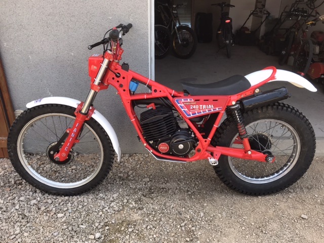

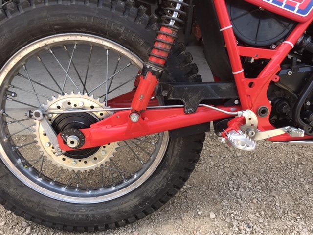

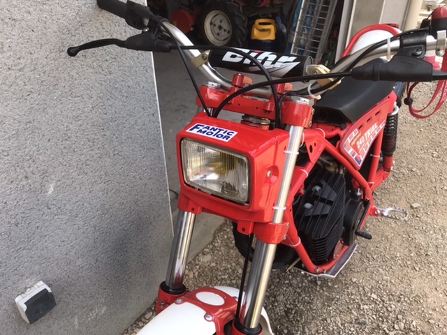

Posté le 22-07-2020, à 15:58
Bonjour à tous
Le 240 est sur ces roues !
J’ai monté deux Michelin d’occasion dont un light à l’avant :
Je trouve que le phare de 305 lui va bien !
Il faut que je récupère le réservoir, dont le propriétaire devait s’occuper pendant le confinement, mais je crois bien qu’il a oublié !
J’ai encore des bricoles à finaliser, dont une butée pour la pédale de frein !
Ensuite, il restera le problème du kick qui ne revient pas !
J’oubliais la tige de frein AR inox avec articulation à chape , made dans les vosges par Eric 88  👍
Posté le 22-07-2020, à 20:11
Très beau boulot  👍
63 ans444444 messages 182182 images
Posté le 23-07-2020, à 08:01
Beau boulot, ça va faire une très belle machine .
Met un rilsan sur la chape par sécurité afin d'éviter qu'elle ne se déboite au cas ou.
Merci pour tes belles plaques de reservoir, je mettrai une photo du rendu
Moto(s) : FANTIC 240 PRO 1984
Posté le 23-07-2020, à 12:19
Bin dindon...il devrait être heureux le proprio !!  👍

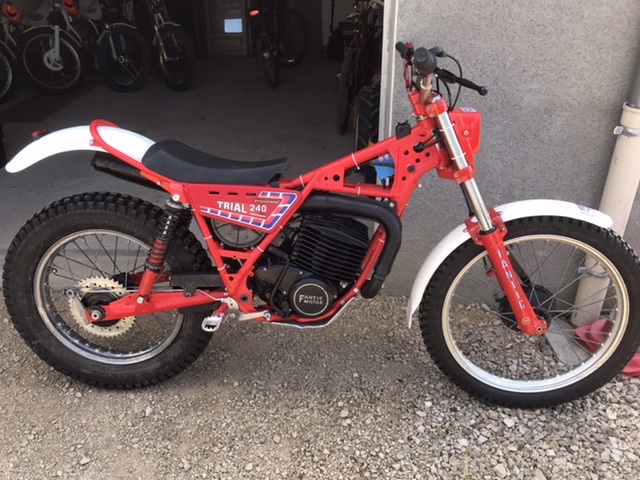

3 semaines plus tard...
Posté le 14-08-2020, à 19:12
Béquille neuve pour la 240:

Très bô travail, beaucoup de minutie dans la réalisation !
Sur cette photo les repose pied donnent l'impression d'être bizarrement inclinés vers l'avant c'est une illusion d'optique ?

Bonjour Thierry
La photo déforme un peu !
Ils sont inclinés sur l’avant de 5 degrés comme sur les trials modernes .
