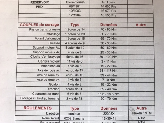

De mémoire, 50 à 70 Nm !
Je confirme demain, je suis au boulot  🤭
Posté le 22-05-2020, à 14:01
Les couples de serrage de l’excellente doc du site, qui nous manquent en ce moment !

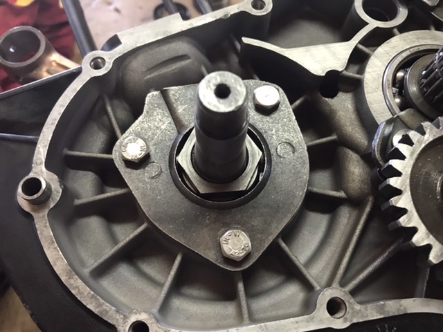

Donc , serrage de l’écrou de vilo au couple !
Le problème étant d’immobiliser le vilo en rotation.
J’utilise une méthode barbare, mais il n’y a pas beaucoup de solution. J’intercale entre les carters moteurs et les manetons du vilo un objet en métal moins dure , alu ou bronze !
Puis mise en place de la platine de maintien du roulement avec trois vis inox neuves et frein filet!

Remontage de la masselotte et du pignon de transmission primaire avec la clavette , serrage à 70-90 Nm et pliage de la rondelle frein neuve!

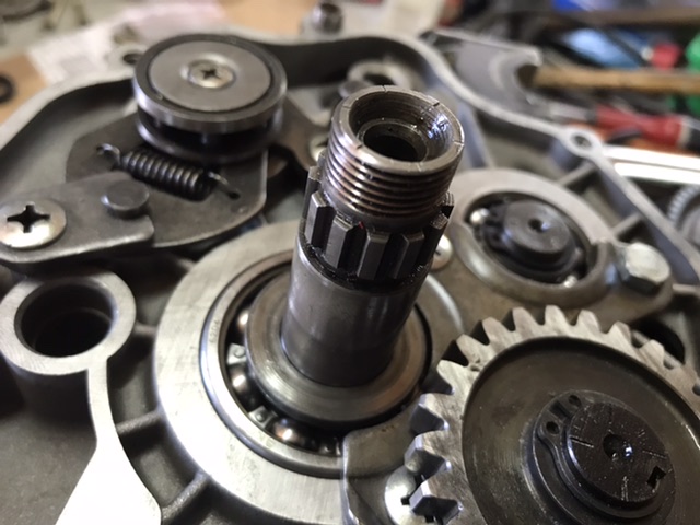

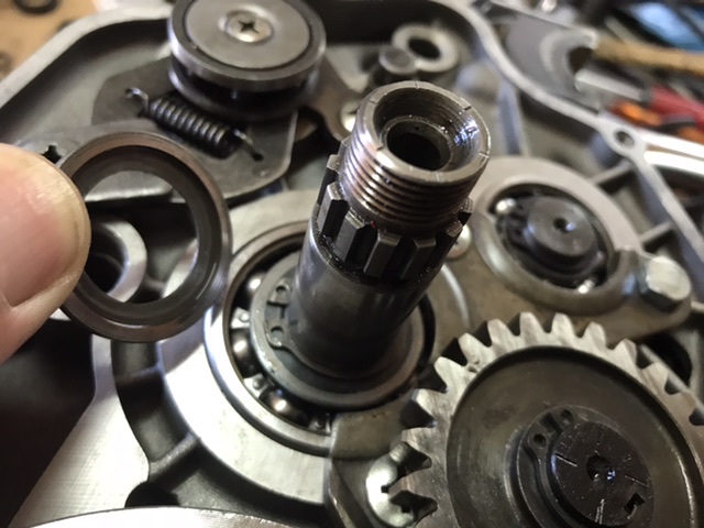

On continue en mettant en place la rondelle épaulée sur l’arbre primaire !
Je comprends maintenant le pourquoi de l’epaulement qui vient coiffer le circlips et reporter l’appui !

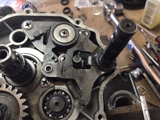

Remontage du mécanisme de sélection :
Sauvetage et préparation d'un 240 Pro

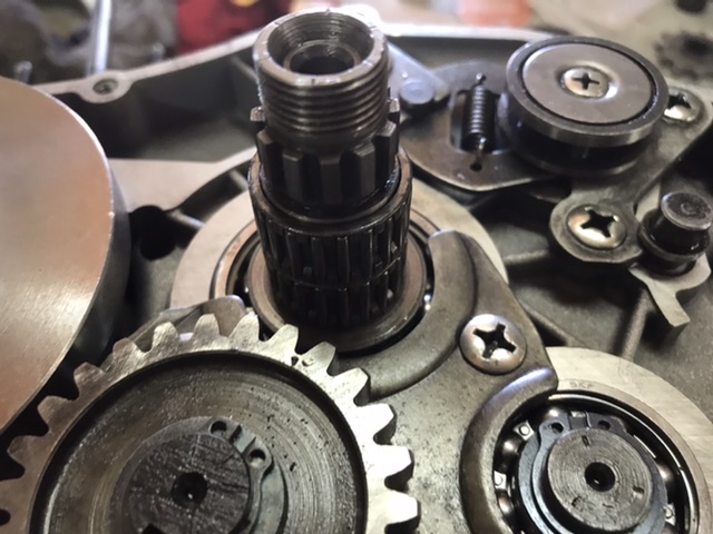

Mise en place des deux cages d’aiguille de la cloche d’embrayage !
Du coup, je ne les ai pas remplacé !

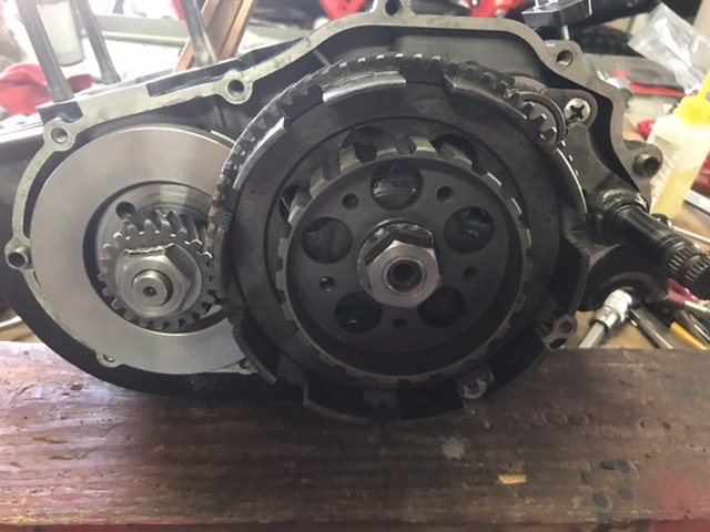

Remontage de la cloche et de la noix !
L’écrou doit être serré au couple assez important de 80-100 Nm .
N’ayant pas d’outil pour immobiliser la noix en rotation avec la cloche, je sers à la clé à choc pneumatique sans m’occuper du couple !
Il est facile de se faire un outil avec de vieux disques d’embrayage, mais je n’en ai pas !

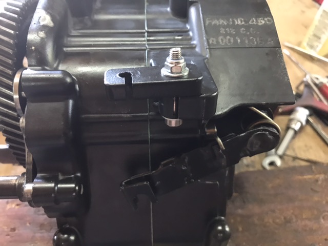

Et pour terminer, mise en place de la rallonge de la butée d’embrayage, pour que le câble soit en face de la patte rallongée !

Merci pour les couples .

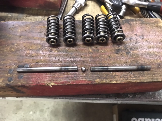

Mise en place des deux tiges et de la bille

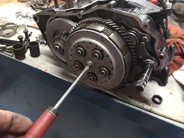

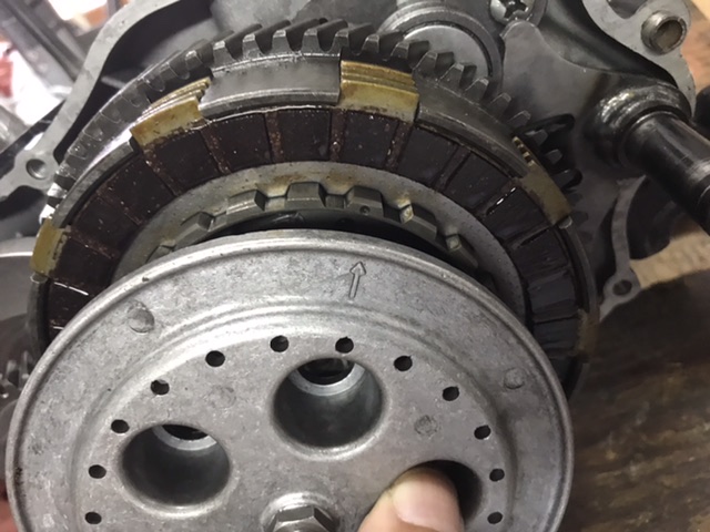

Après l’empilage des disques, mise en place du plateau de pression en alignant la flèche avec le repère sur la noix :

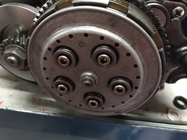

Et remontage des ressorts de pression :

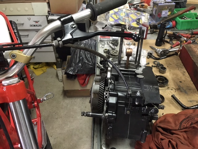

Puis réglage de la garde en agissant sur la vis centrale après avoir dévissé le contre-écrou .
Comme j’ai rallongé la patte d’embrayage, çà joue sur la longueur du câble et donc sur la garde !
Je trouve que c’est plus facile de le faire à ce stade, que par le trou du carter, une fois que le moteur est dans le cadre !
Il faut juste raccorder le moteur au levier par le cable  🤭

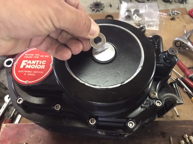

Mise en place du spy de sélecteur, puis du cache central du carter avec joint neuf. J’utilise une grosse rondelle meulée pour revisser...
Puis remontage du carter d’embrayage avec visserie inox neuve !

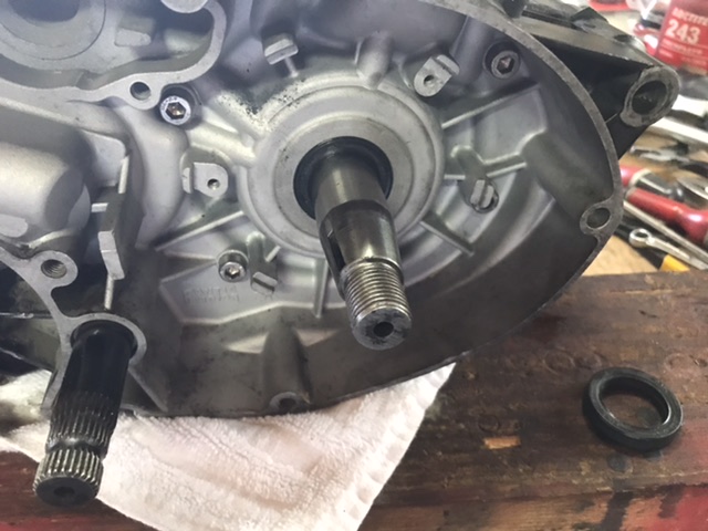

Mise en place du spy de vilo côté allumage, en se servant du vieux joint pour pousser :

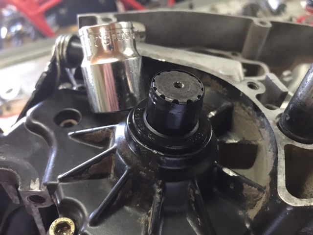

Mise en place du spy de l’arbre de sortie de boîte en protégeant les cannelures avec du scotch d’électricien :

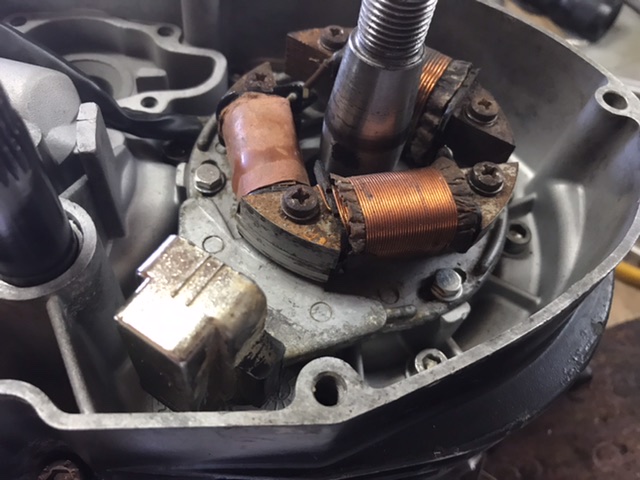

Ensuite je passe à l’allumage !

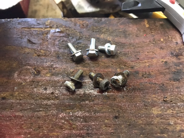

Les petites vis à empreintes hexagonales qui fixent le plateau du stator sont toujours un cauchemar à dévisser !
Je les remplace par des vis à tête hexagonales standard :

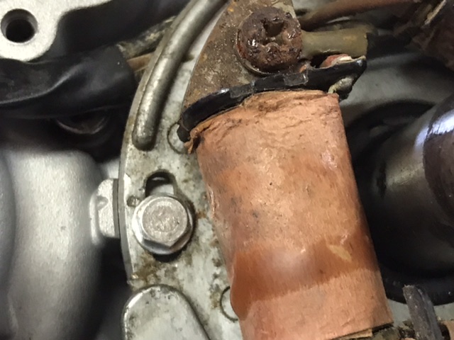

Pas très joli les bobinages, mais çà fonctionnait avant démontage !

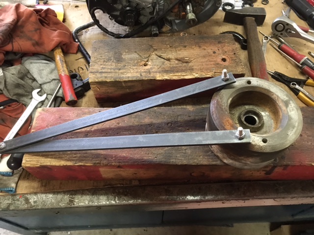

Et pour finir, confection d’un outil à la Dinaï pour pouvoir immobiliser le volant magnétique  😂
