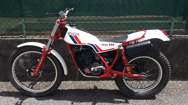

Posté le 28-05-2020, à 21:43
Je touche au but.
Tout est réglé en statique, samedi test "routier" pour peaufiner tout ça, j'ai hâte  😍
300 Pro Arnaud
300 Pro Arnaud
Posté le 28-05-2020, à 22:28
Posté le 29-05-2020, à 07:26
C’est magnifique Arnaud  👍
Posté le 29-05-2020, à 07:46
Ça brille  😎
Posté le 29-05-2020, à 08:34
Ben voila  😎    top moumoute   👍  👍
Posté le 29-05-2020, à 13:48
Ya pu qu'à la salir !  🙂  👍

Posté le 02-06-2020, à 19:20
Test routier très concluant!
en commande un gicleur de ralenti 2.5 points plus petit car je suis à plus de 2 tours 1/2 d'ouverture de la vis d'air. (oui j'ai un MIKUNI, c'est pas une erreur)
J'ai aussi commandé un GP plus petit que je changerai après rodage suivant conseils d'un éminent spécialiste.
A suivre!

Posté le 06-06-2020, à 17:03
Allez un petit Avant  /  Après....
Avant
300 Pro Arnaud
300 Pro Arnaud
Et....longtemps...après  😂
300 Pro Arnaud
300 Pro Arnaud
Comme dit Steph, y'a plus qu'à la salir!, pas d'inquiétude ce sera fait sous peu...
Posté le 06-06-2020, à 18:13
Elle est belle Arnaud  👍
Tu peux être fier de ton travail ! Tu avais une base saine au départ et tu as pu lui garder son look de 300 , en plus bien plus rare en blanc !
Un seul petit detail , remplace les autocollants par ceux vendus par le club ! Il vont bien pour remplacer ceux d’origine introuvable !
Je vois que tu en avais un , sur les photos du début !
Tu pourrais en faire une photo, pour que je puisse voir si c’est possible d’en refaire en 3D ?
