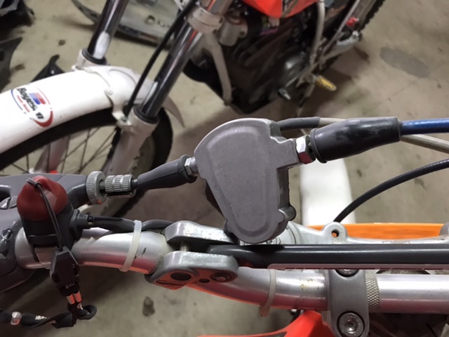

Il y a une autre solution qui évite le démontage :
Amélioration commande embrayage Kroo 1991
https://www.equipementmotard.com/product_info.php?cPath=219_240_281&products_id=4205&osCsid=r61f851s351bint3vbvumoi6e5

Bonjour, merci pour l’info. Est ce que tu as ressenti un changement ? Moi ce que je recherche c’est une commande un peu plus souple et surtout un débattement moins long à la poignée. Ça pourrait être une solution. J’avais envisagé de changer la poignée pour avoir la main moins grande ouverte pour prendre l’embrayage. Mais si les changements sont bons,  ce sera plus simple. Merci.

Sur ma 245 , j’avais déjà la biellette rallongée côté moteur, ce qui me permettait de prendre l’embrayage à un doigt, mais seulement pendant une petite heure ! Après le doigt fatiguait ...
Depuis que j’ai rajouté le démultiplicateur, c’est tout le temps avec un seul doigt , comme sur mes modernes à embrayage hydraulique.
